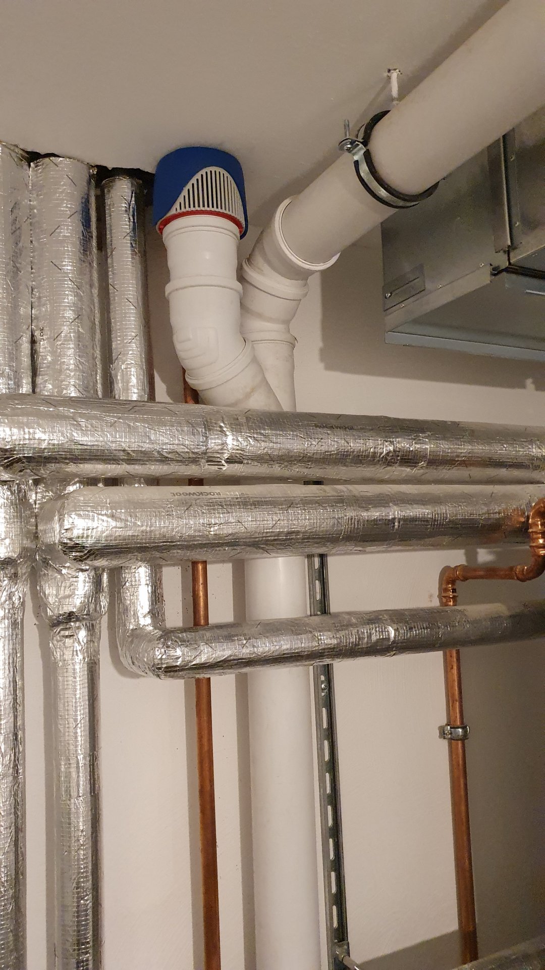

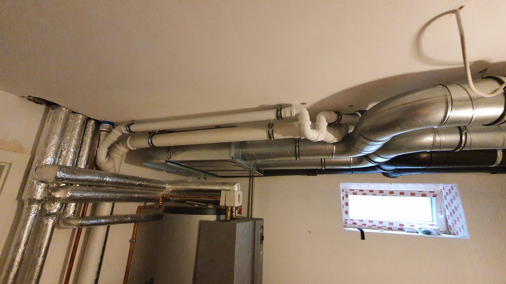

Diskutiere Belüftung Abwasserrohr für Badewanne und Dusche notwendig? im Sanitär Forum im Bereich Haustechnik; Wenigstens gute Rohre verwendet :) Sind aber im EFH-Keller Perlen vor die Säue geworfen. :)
  1. #61 Fred Astair, 29.04.2021
    12.642
    6.511
  2. #62 Lexmaul, 29.04.2021
    Lexmaul
    Lexmaul
    15.09.2014
    8.921
    2.163
    Mimosenlecker
    Hab die auch - da ich hier Aufenthaltsräume habe, sehe ich die Perlen schon ganz gut da ;). Und so viel kosten die nun auch nicht, dass man im Haus oben gut verbaut und die paar Meter unten dann billig ;).

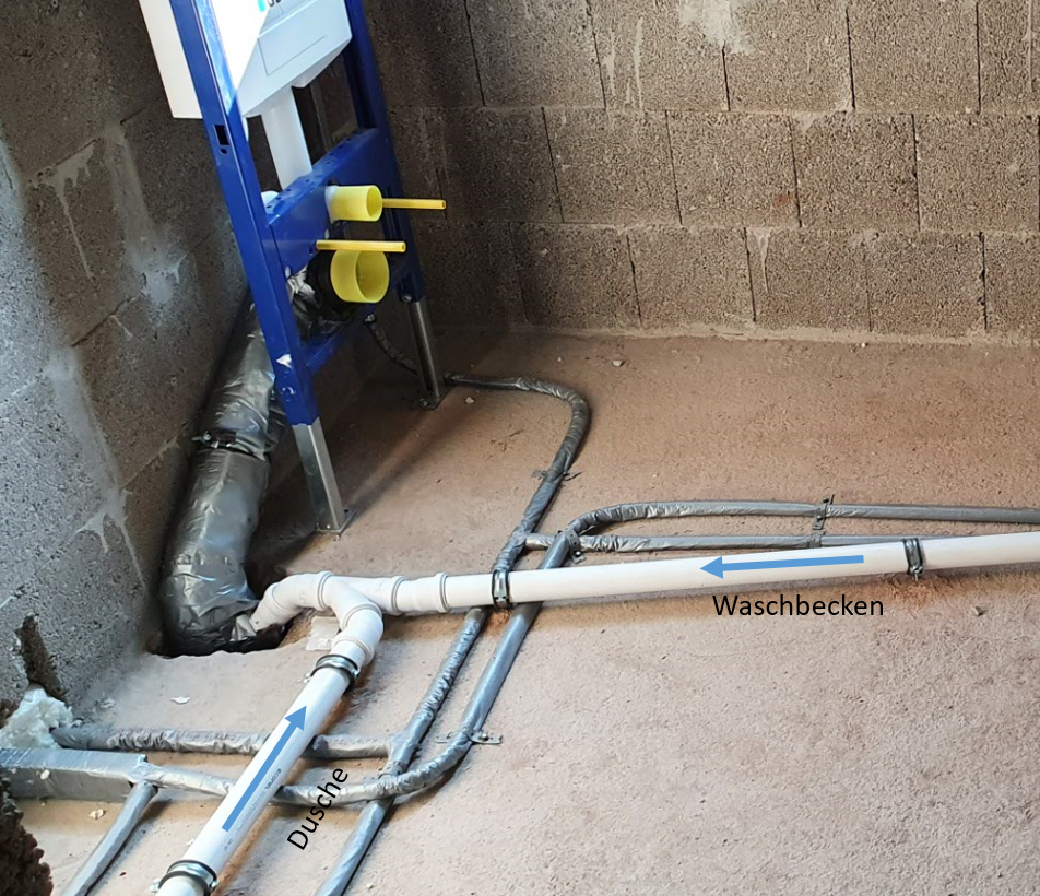

    Gibt eine neue Erkenntnis zum Thema Siphon. Abfluss von Waschbecken und Dusche gehen quasi genau in der Decke in das Abflussrohr der Toilette. Ist aber vom Keller aus erreichbar. Jetzt sollen diese beiden Abflüsse vom Haupptrohr getrennt werden, parallel dazu an der Kellerdecke verlaufen und dann an der Stelle, an der jetzt das Ventil sitzt wieder dem Hauptrohr zugeführt werden.
    Gedanken dazu?

    So sieht jetzt die aktuellste Lösung aus. Das dickere Rohr kommt vom WC. Das kleinere von Waschbecken und Dusche. Das Siphon der Dusche wird jetzt nicht mehr von der Spülung der Toilette leer gesaugt. Dafür blubbert es in der Dusche wenn Wasser im Waschbecken abläuft. Außerdem tut sich die Duschrinne schwer das Wasser abzutransportieren.
    Werde das jetzt wieder beobachten. Aber schon nervig dort jetzt 2 Leitungen laufen zu haben. Wobei es ja auch "nur" der HWR ist.

    Na ja, da wurde ja auch ein weiterer Syphon noch hinter die regulären Geruchsverschlüsse gebaut.
    Heißt Deine Firma zufällig Bastel&Wastel Ltd. mit Sitz auf Guernsay?

    Ok. Da hast du Recht. Ich drücke mich anders aus. Das schlimmere Übel (der Geruch) ist durch das zusätzliche Siphon weg.
    Das neue Übel ist ein Blubbern und ein langsamerer Ablauf der Dusche. Das wäre eher zu akzeptieren als der Geruch.
    Im Grunde ist aber für ein Neubau beides Sch..ße.
