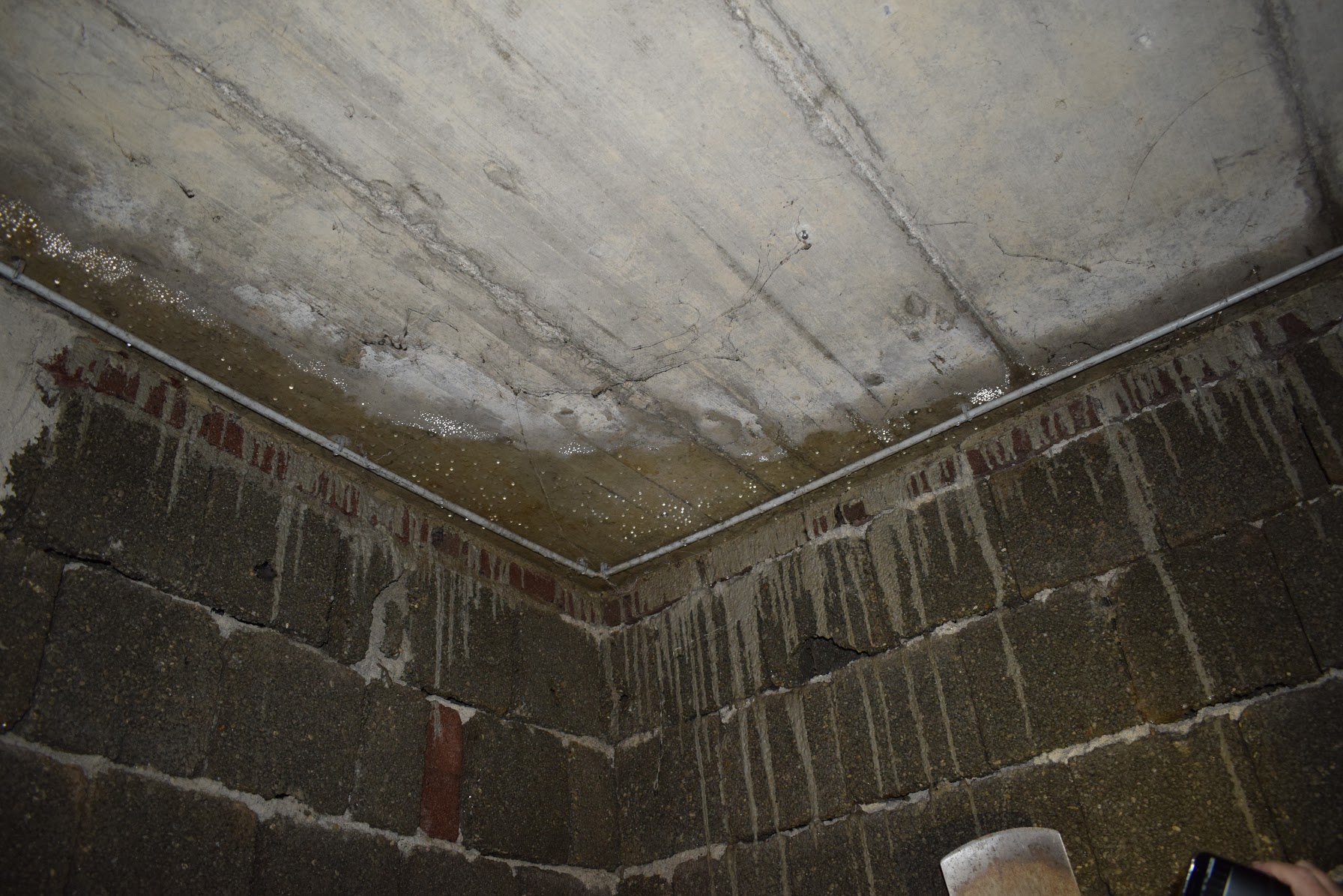

    Die in Richtung Hang liegenden Wände sind schwer zugänglich da diese Räume zugemauert sind und mit Bauschutt versehen. Ich habe mal ein Loch gebohrt um mir ein recht einfaches Bild dahinter zu machen. Ich denke einwenig Feuchte kommt da zwangsläufig noch mit rein trotz Drainage etc.

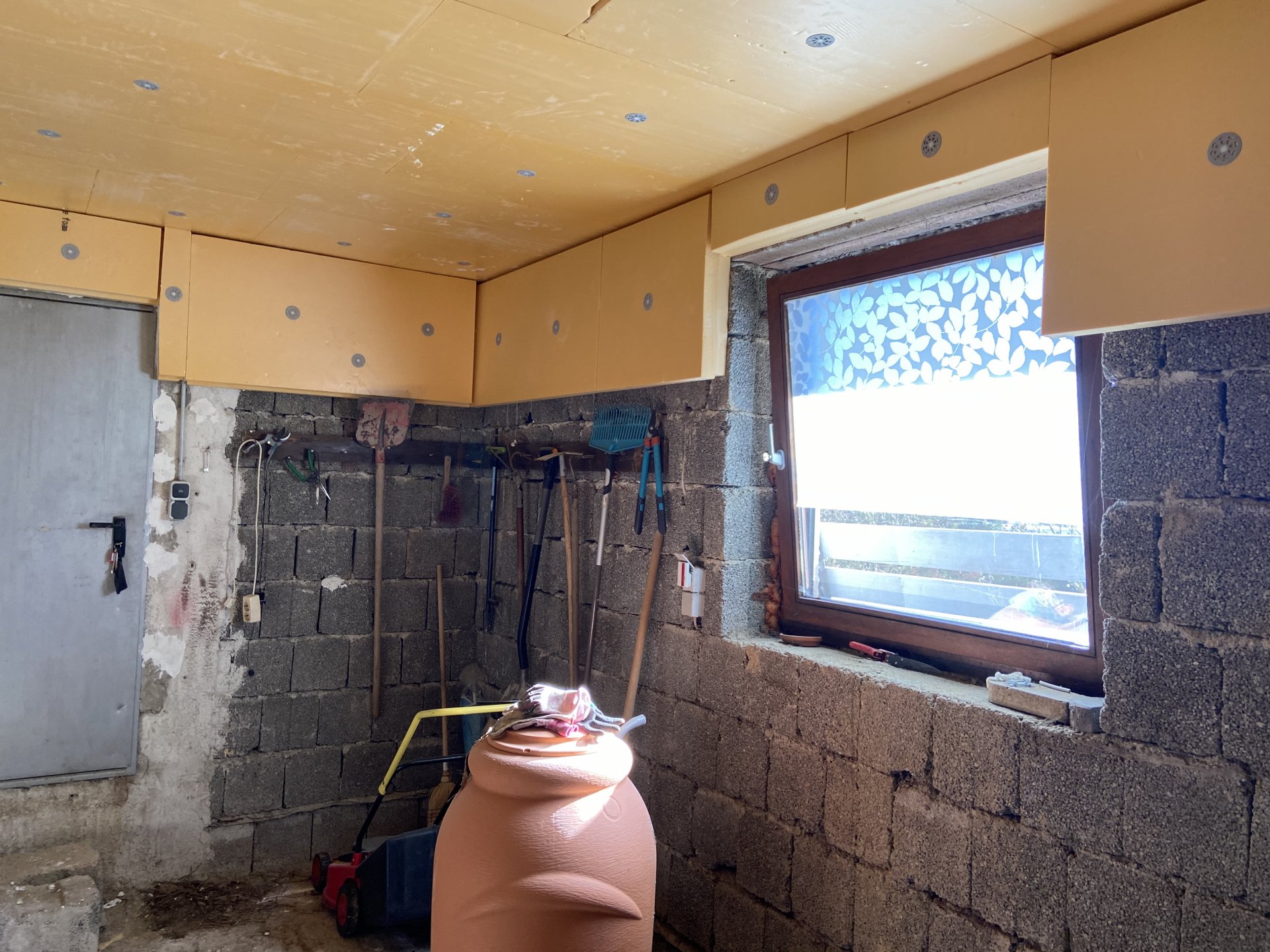

    im Keller sind zwei Fenster. Wenn ich mit diesen Lüfte im Winter ist die Feuchte weg. Die Feuchte hat sich bisher nur an der ungedämmten Betonplatte des UG abgesetzt. Im Sommer herrschen keinerlei Probleme.

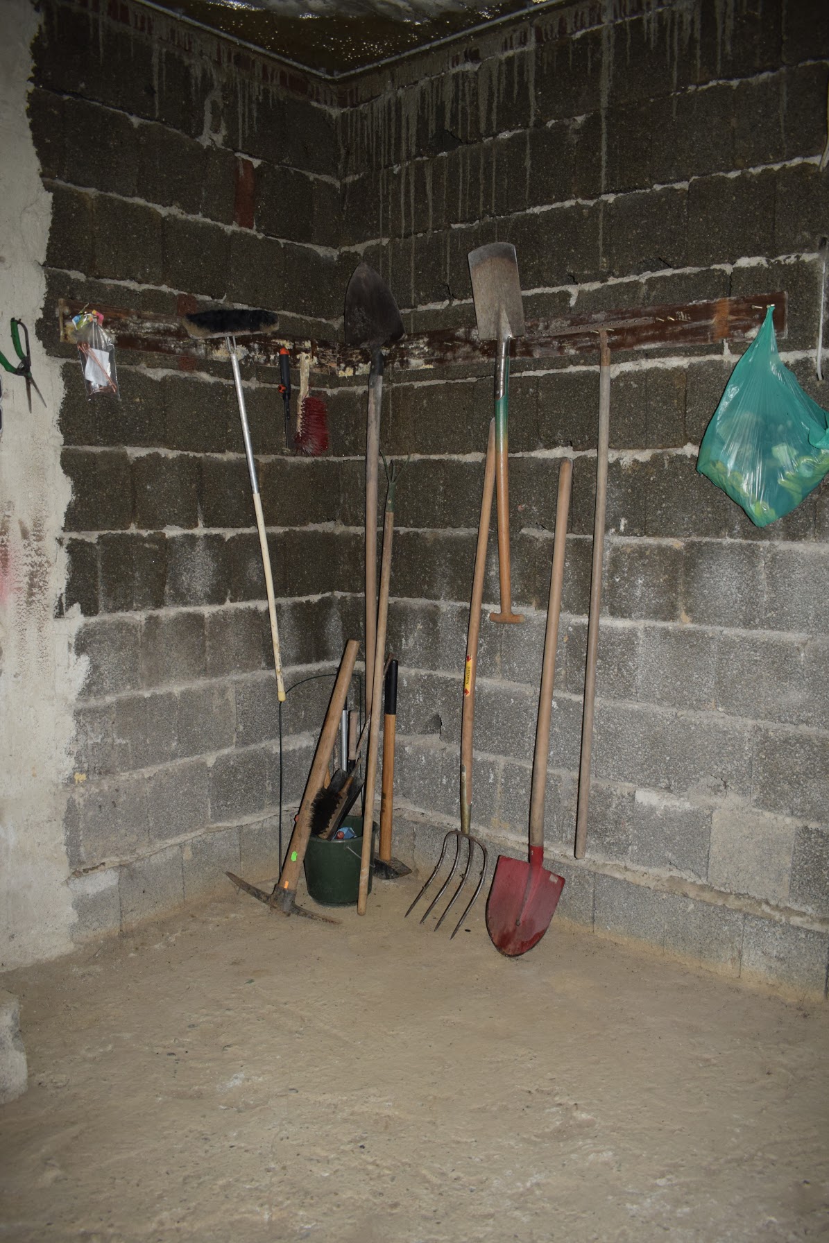

    Ich habe mal zwei Bilder hochgeladen die vorm Kauf des Hauses entstanden. Damals ist der Keller nicht gelüftet worden. Seit dem Lüften ist dieser Zustand so. Ich mehr eingetreten. Allerdings möcht ich nicht permanent die Fenester offen lassen. Deswegen die Idee mit Lüftern

    diese Räume
    - hinter beiden auf den Fotos sichtbaren Wänden?
    wo wären den Fenster für das beschriebene Lüften?

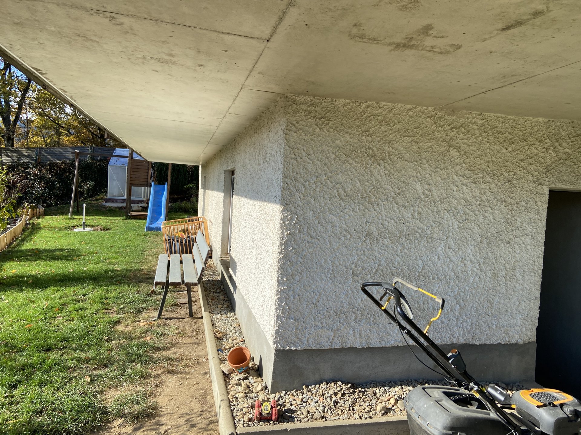

    Hast Du Fotos von den nassen Bereichen, von Außen/Oben?
    Ja im Winter trocknet sowas unter Umständen etwas weg bei permanenten Luftaustausch.
    Und sehr vereinfacht gesagt, über den Sommer fängt sich da nur wieder neue Feuchte auf, die du wegen der höheren Temperaturen nur nicht so wahrnimmst. Und im Winter beginnt es wieder von vorne.
    Und ich kann mir vorstellen, dass die Intensität von Jahr zu Jahr größer wird.
    Überaschungsei ...
    Kann verstehen, dass Du nicht in die abgemauerten Räume schauen willst.
    Weis aber nicht ob die Einstellung, auch trotz dann Einbau einer Entlüftungsanlage (für mich keine klassische Raumentfeuchtung) mittel-/langfristig so wirklich zielführend ist.
    Bei so einem Bild => Selber würde ich auf jeden Fall nachschauen und die Räume vom "Bauschutt" (was das auch heißen mag) vollständig befreien.

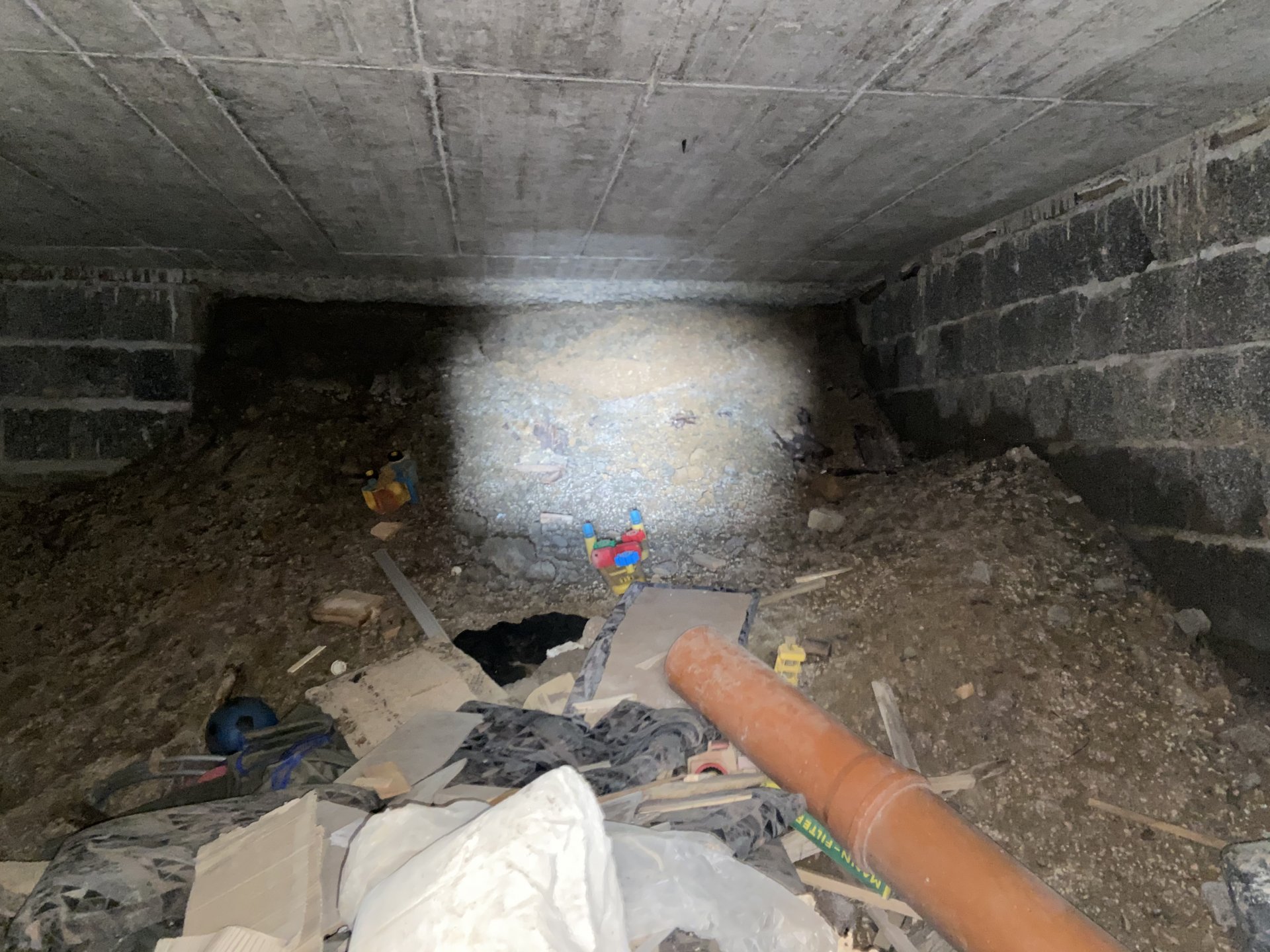

    ich hab mal drei Bilder angehängt. Bilder 1 und zwei zeigen die Wand im aktuellen Zustand die oben noch Nass war. Bild drei ist der zugeschüttete Keller.
    Da sieht man an der Seite auch gut was du schilderst.
    Da würd ich dann den Bauschutt mal komplett raus holen.
    Im vorderen Kellerteil um den es in Bezug auf den Lüfter ging. Dieser würde deiner Meinung dann eher nichts bringen?
