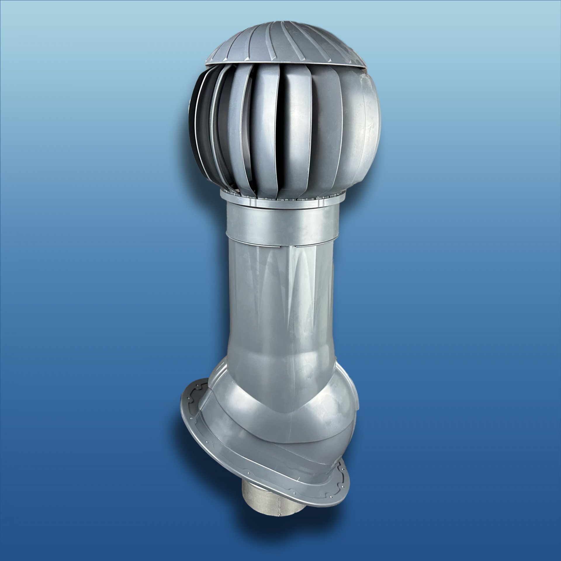

    Wir sind in der Endplanung unseres Neubaus einer Stadtvilla. EG und OG werden bewohnt, der Dachboden wird gedämmt und als Stauraum genutzt. Unser Bauunternehmer hat uns nahegelegt, eine Belüftungsmöglichkeit für den Spitzboden einzuplanen und hat ein Dachfenster vorgeschlagen. Allerdings hilft ein Dachfenster natürlich nur dann, wenn es auch regelmäßig geöffnet wird. Daran würde es bei uns vermutlich scheitern.
    Nun suche ich nach einer alternativen Belüftungsmöglichkeit. Eine Umluftanlage wird unser Bau nicht bekommen. Welche Möglichkeiten könnt ihr mir empfehlen, um für eine ausreichende Belüftung und Feuchtigkeitsabführung zu sorgen?
    Es gibt ja sog. Wrasenlüfterpfannen, gibt es Lüfter, die man daran ansetzen kann, um die Luft aus dem Dachboden abzuführen und/oder frische Luft zuzuführen? Da es sich um ein Walmdach handelt, können wir keinen Durchbruch ins Mauerwerk machen und dort einen Lüfter verbauen.

    Moin. Man könnte Lüfter einbauen aber diese sind optisch nicht schön und wenn du einigermaßen schöne haben möchtest kosten diese Stück 150€ +… Ich empfehle dir ein kleines Velux Fenster einzubauen (800€ inkl Einbau) und den Flügel einfach auf Lüfterstellung stehen lassen, Licht gibt es dann auch dort oben! Habe ich bei einem Freund (EFH Holzrahmen mit Lüfteranlage) genauso gemacht und seit 5 Jahren keine Probleme.. Hoffe konnte dir Helfen. Lg

    danke für deine Antwort. Das war auch unsere anfängliche Idee. Da Zwischendecke und Dach gedämmt sind, war da nur unsere Überlegung, ob es im Winter nicht zu kalt auf dem Dachboden wird, wenn das Fenster 24/7 offen steht?

    Ja das Problem umgehst du, im dem du im Winter nur ab und an Stoßlüftest (Bei gutem Wetter tagsüber Fenster mal ganz auf) Fest verbaute Lüfter lassen auch Kälte rein die kannst du ja nicht einfach Dicht machen oder das diese Automatisch Arbeiten. Ich denke mal das dein OG ordentlich mit Dampfbremse/Sperre versehen ist also wo soll dann großartig Feuchtigkeit nach oben kommen.
    Wir bauen am laufenden Band Bungalow und teilweise sind die nur bis Zwischendecke gedämmt und teilweise Ganz und ohne Belüftung. In der Bauphase nur sch**ße wenn nicht gedämmt und Estrich und Putz trocknen. Dann haste dort oben eine Tropfsteinhöhle..

    Eine Alternative Überlegung: wäre es wohl eine Option, auf der einen Seite des Daches eines einfache Lüfterpfanne zu verbauen, über die dem Dachboden Luft passiv zugeführt wird, und auf der anderen Seite des Dachbodens einen windgetriebenen Dachventilator (siehe Anhang) zu installieren, der für eine konstante Entlüftung sorgt?
