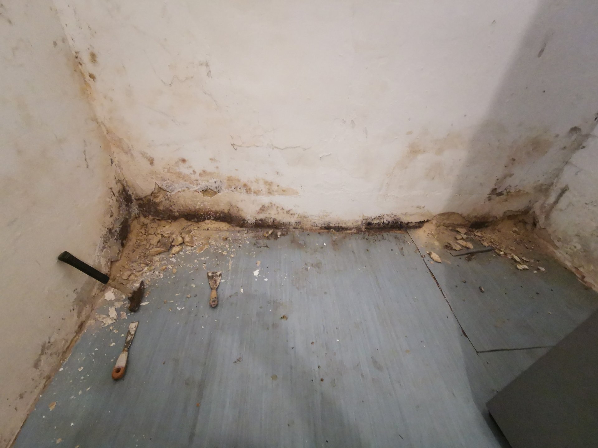

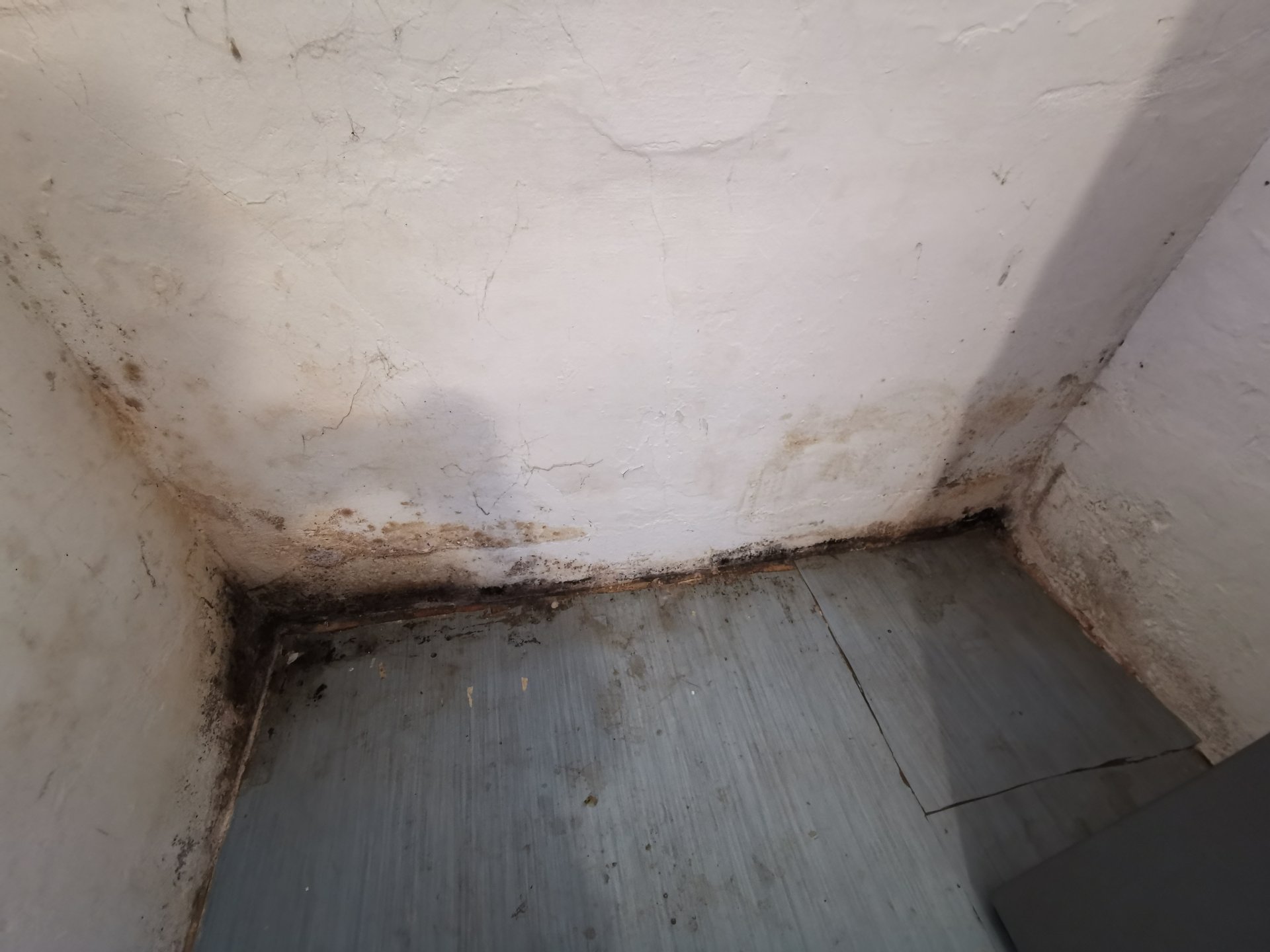

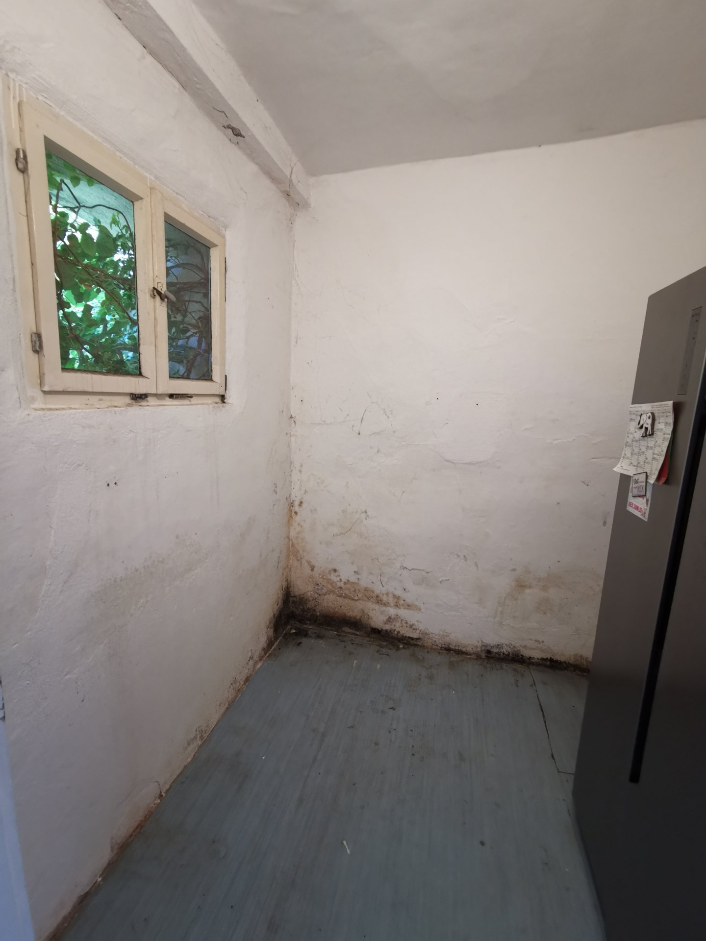

    Hallo liebe Community,
    ich habe eine Speisekammer, bei der ich gerade mit Schimmel zu kämpfen habe. Die Speisekammer hat zwei Außenwände(links mit kleinem alten Fenster und vor Kopf) die dementsprechen reagieren sobald irgend etwas vorgestellt wird.
    Meine Frage wäre, ob es hilft ein Entlüfter wie in Bädern einzubauen. Heisst ein Loch in die Wand nach aussen, Rohr Durch und Ventilator mit Hygrometer anschließen. Hat da jemand Erfahrung?
    Und wie nutzt man die Außenwände trotzdem? Baut man über klötzchen einen Abstand von Regal zur Wand?
    Es ist ein altes Fachwerkhaus. Genau kenne ich die gegebenheiten nicht, aber vor die linke Außenwand wurd noch vor das Fachwerk vorgemauert und die vorkopf müsste noch vom Ursprung sein. Da würde ich dann auch durchkohren.

    Danke im vorraus für jegliche Idee.

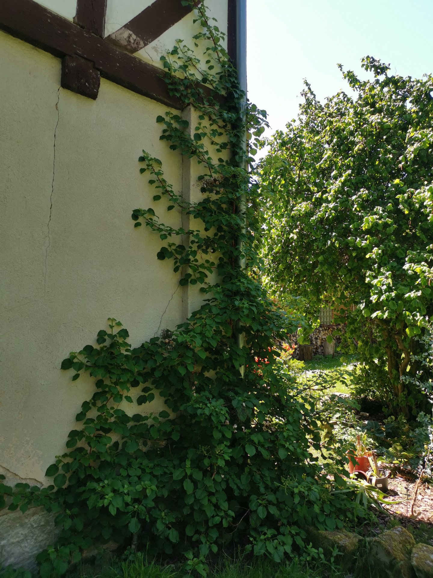

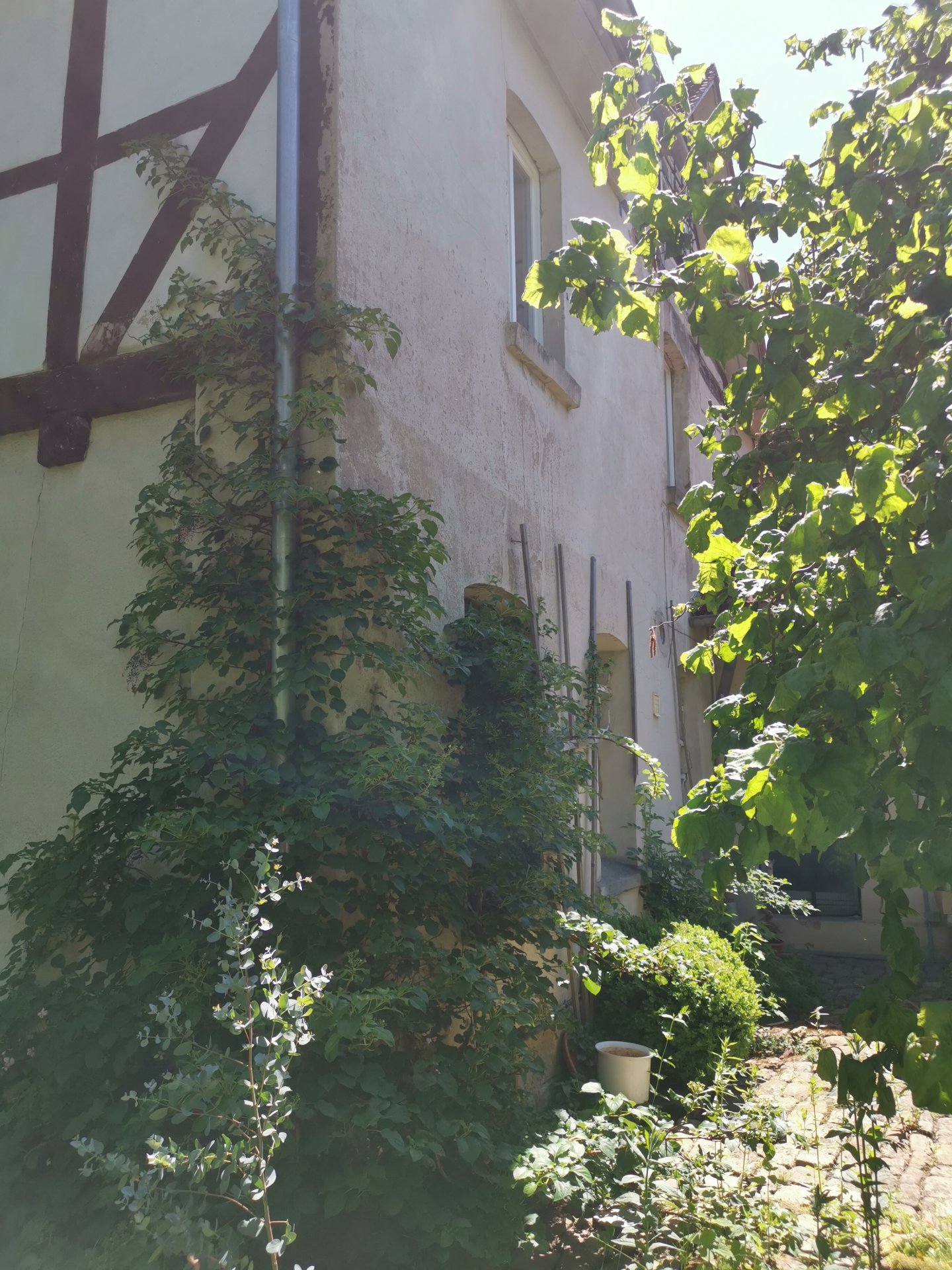

    Wie sieht die Ecke von außen aus?

    Das sind die beiden Wände von außen.
    Aktuell ist die Wand auch trocken deswegen ist meine Vermutung eher auf Wintereinflüsse. Heisst kalte Wand und wenn warme Luft von der Küche rein strömt und sich absetzt.
  5. #5 Fred Astair, 28.05.2020
    12.657
    6.524
    Dann wird sich die Kondensation krass verstärken, wenn Dein Abluftventilator noch mehr feuchtwarme Luft in die Kammer schaufelt.
    Beide Fenster über Eck gekippt lassen, Tür zum Haus gut abdichten und stets geschlossen halten, zur Schimmelbeseitigung Rat von @Manufact einholen, die Außenwände mindestens 5 cm frei von Gegenständen halten...
    Last but not least, Nachdenken, ob eine unbeheizte Speisekammer direkt neben der Küche heute noch sinnvoll ist.

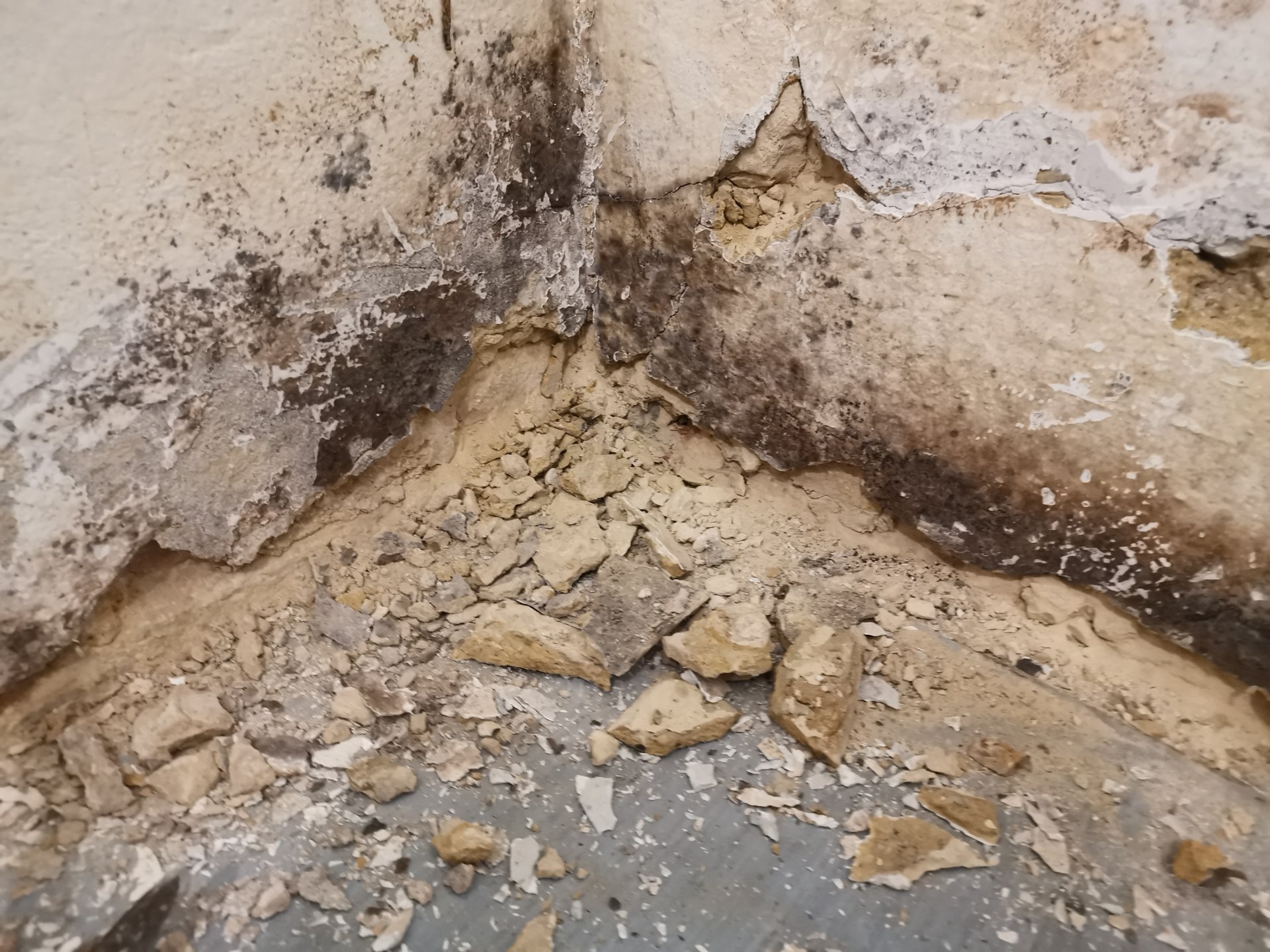

    Bei diesem Schadensbild und dem Alter Hauses sollten keine voreiligen Schlüsse gemacht werden.
    Hier gehört ein sachkundiger und erfahrener Bautenschützer oder besser Gutachter vor Ort.
    (Mauerwerksdicke, Mauerwerksart, Lage des Mauerwerks gegenüber GOK, Messung eventueller Nitratbelastung, Messung Mauerwerksfeuchtigkeit, Hygrometer ab September,, ec. etc)

    Ich hab mal etwas an geklopft und der sandputz ist komplett trocken darunter. Bisschen fand ich die Keller Asseln an einer Stelle gruselig
    Ich hau glaub den schimmel ab, putz mit Lehm drüber.
    Das mit der Tür hab ich auch gelesen. Wird nach der Beseitigung au h Priorität eins.
    Wie meinst du das mit ob man noch eine son Lagerraum an der Küche braucht? Er ist halt da und es ist faktisch keine Heizung drin. Welche Alternative habe ich? Tür herausnehmen? So das immer volle Luft von der Küche hin kann? Außen evtl weichholzfaserplatten drauf?
