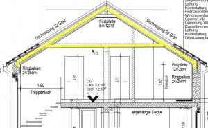

    ich war nun einige Stunden in diversen Foren unterwegs, konnte jedoch nicht die passende
    Antwort für meine Situation finden.
    Aktuell ist eine 220er Zwischensparrendämmung und die Pro Clima Intello PLUS Klimamembran angebracht.
    Meine Frage bezieht sich hauptsächlich auf das Thema Spitzboden.
    Ich würde gerne im OG die Decken an den Kehlbalken abhängen, da ich sonst eine 4-5 Meter hohe Decke bis zum First hätte.
    Zudem laufen auch Lüftungsrohre, teilweise Elektrik und der Lüfterziegel im zukünftigen Spitzboden.
    Die beiden Spitzböden sollen über je eine kleine Klappleiter erreicht und als Stauraum
    genutzt werden.
    Damit nicht die Wärme aus den Zimmern nach oben geheizt wird, würde ich ebenfalls zwischen den Kehlbalken dämmen und diese mit einer Dampfbremse versehen.
    Der Spitzboden muss begehbar sein, damit ich auch etwas Lagern kann.
    Die beiden Spitzböden sind durch das Treppenhaus voneinander getrennt. Das Treppenhaus wird beheizt. Die Spitzböden besitzen keine Heizung, keine Fenster und können auch nicht
    an die Zentrale Lüftungs angeschlossen werden.
    Nach meiner Recherche habe ich Null Luftzirkulation in den abgetrennten Spitzböden. Da durch die Klappleitern doch irgendwann mal warme Luft aufsteigen wird, werde ich somit Feuchtigkeit nach oben transportieren, die dort nicht entweichen kann.
    Nun zu meinern eigentlichen Fragen:
    1.) Wie regle ich am besten und günstigsten den Luftaustausch in beiden Spitzböden?
    2.) Wie oft sollte die Luft im Spitzboden getauscht werden? Die m³ kann ich noch berechnen.
    3.) Welches Material nehme ich, um die Spitzböden begehbar zu machen? Rauspund, OSB, xxx ? Nut und Feder oder 5mm Abstand zwischen den Brettern?
    4.) sollte direkt auf die Kehlbalken geschraubt werden, oder soll ich noch zuerst eine Querlattung aufbringen, sodass eine kleine "Hinterlüftung" stattfinden kann?

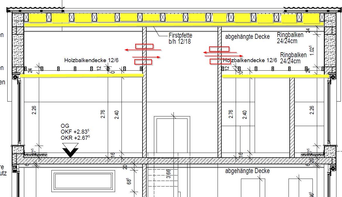

    Läge ich mit der Idee in jeden Spitzboden zwei Öffnungen möglichst weit von einander getrennt in Richtung Treppenhaus zu bohren und im einem einen kleinen Lüfter der in den Spitzboden einläst und im anderen einen der ausbläst zu montieren total falsch? (Siehe Schnitt B)
    Theoretisch könnten diese Lüfter über ein Hygrometer gesteuert werden.
    Mir ist wichtiger, dass ich keine Feuchtigkeit im Spitzboden habe, als ein paar Euro mehr Energiekosten zum beheizen des Treppenhausen oder für die Lüfter.
    Grüße
    Steffen

    Wennd a Lüftungsrohre her laufen, wieso kann der Spitzboden nicht an die KWL mit Abluft angeschlossen werden? Er muss belpüftet werden, sonst bekommst Du da oben irgendwann ein Problem.

    Dann musst Du mit einer Firstlüftung arbeiten. Aber nicht Zuluft aus den beheizten Räumen!

    Wäre auch eine Möglichkeit zwei Bayernlüfter in die Spitzböden zu verfrachten und einen Anschluss durch die Gibelwand zu erstellen, um jeden Raum dezentral mit frischer Luft zu versorgen?
    bayernluft.de
    Lüftungsgerät mit Wärmerückgewinnung Typ Comfort inkl. Feuchteautomatik
    Vielleicht nicht die günstigste Variante, aber besser als die Dachentlüftung?
