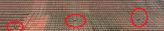

    Hallo in die Runde,
    meine Großeltern haben an ihrer Terrassenüberdachung bestimmte Ziegel mit einem Loch - ich gehe mal davon aus, dass es irgendwas mit der Thematik Belüftung auf sich hat - aber will mal fragen ob jemand genau erklären kann um was es sich dabei handelt.
    Nachbarhäuser haben solche Ziegel nicht und es besteht auch kein Gitter vor / in diesen Ziegeln. Auch Marderkot war aufzufinden und Dämmung war angefressen...was mit Krabbelgeräuschen im Winter zusammenpasst und im Sommer haben sich Wespen dort eingenistet. Mit Fledermäusen hat das auch nichts zu tun, das wäre jemandem bekannt gewesen.
    Kurz gesagt verstehe ich den Sinn hinter diesen Ziegeln nicht und Nachbarhäuser des gleichen Jahrganges haben dies auch nicht. Da Tiere Zugang zum Dach haben frage ich mich nun, ob man die Teile nicht einfach durch normale ersetzen kann.
    Viele Grüße!

    @Tarunio @powercruiser ich denke das sind halt einfach die Lüfterziegel für die Hinterlüftung.
    Das kann mit eurem Dachaufbau, Hinterlüftungsebene, Neigung, Dämmung usw. zu tun haben.
    Warum Nachbarn das nicht haben kann verschiedene Gründe haben.
    Wenn sich da Tierchen einfinden, kann man auch versuchen die Lüfterziegel entsprechend ungezieferfest zu machen, also z.B. mit Edelstahlgitter usw.
    Gegen Wespen wird es aber eher schwierig, da diese sehr klein sind.

    Danke ,
    dann werde ich alles so lassen wie es ist und kümmere mich einfach um das tiersichere Verschließen :)
