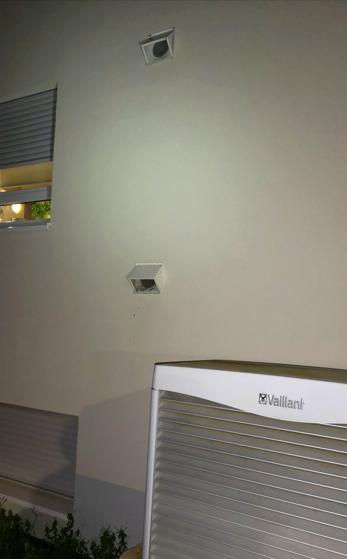

    Ich hab das in den zwei Jahren noch gar nicht sauber gemacht. Ups, müsste ich mal machen. Ich hab mir das nach 1,5 Jahre mal angeschaut, da sah es ok aus.
    Wie sehen denn deinen Filter aus?
    Was für Filter hast du drin F7 und G4?

    Mir ist das Gitter aussen auch nie aufgefallen. Bis der letzte Techniker den Hinweis gab, dass man das auch mal sauber machen müsste... Die filter in der Anlage werden alle paar Monate gereinigt. Grade im Sommer kommt da ganz schön viel Getier und Staub zusammen. Wenn man das nicht regelmäßig macht, stinkt es in der Wohnung auch... Beim Hausbau hatte uns der Planer gesagt, die Zimmer filter müssten wir alle 3/4 Jahre mal säubern /wechseln. Ich sauge die 1x die Woche aus, nach 3 Wochen sind die schwarzen Matten sonst fast weiß

    Ich befürchte, Du bist schon etwas extrem - durch die Filter stinkt es ganz sicher nicht nach der kurzen Zeit.
    Einmal die Woche gehst Du da dran? Sorry, nicht normal...
    Ich wechsel übrigens alle Filter alle 6 Monate - sowohl die im Gerät als auch alle Abluftkegelfilter.

    Also, so ganz werde ich aus Deiner Beschreibung nicht schlau... Du schreibst:
    .... unten Auslass, oben Frischluft
    ... 3 m über dem Außengerät der Wärmepumpe ist Ansaugung (was ja schon mal ein Top Standort ist:mauer)
    ... 2m auseinander
    mach mal nen Bild
    Wenn der Auslass so dreckig ist wie Du beschreibst, dann habt Ihr im Haus eine irrsinnige Staubentwicklung nach der kurzen Zeit.

    Da sind die 2.... Vom Boden der erste in ca 3 Metern Höhe, der nächste ca 2 Meter höher.
    Staub ist bei uns auch ein großes Thema, ja! Das hatte ich vorher noch nie so extrem erlebt.

    Na das ist ja echt mal ein gelungenes Beispiel :fleen
    Ein und Auslaß direkt übereinander und dann in die Verwirbelungen der Wärmepumpe. Dann am besten noch vermischt mit dem Dampf der WP wenn sie enteist. SUUUPER
    Erste-Hilfe Maßnahme: nur als Test, ich weiß, daß es Kacke aussieht: Die Ansaugung irgendwie verlegen. Rohr, weit weg von der Wärmepumpe also nach links. Erst mal als Provisorium. Wenns hilft, weißte warum, Wenn nicht, muß es weitere Ursachen geben.
