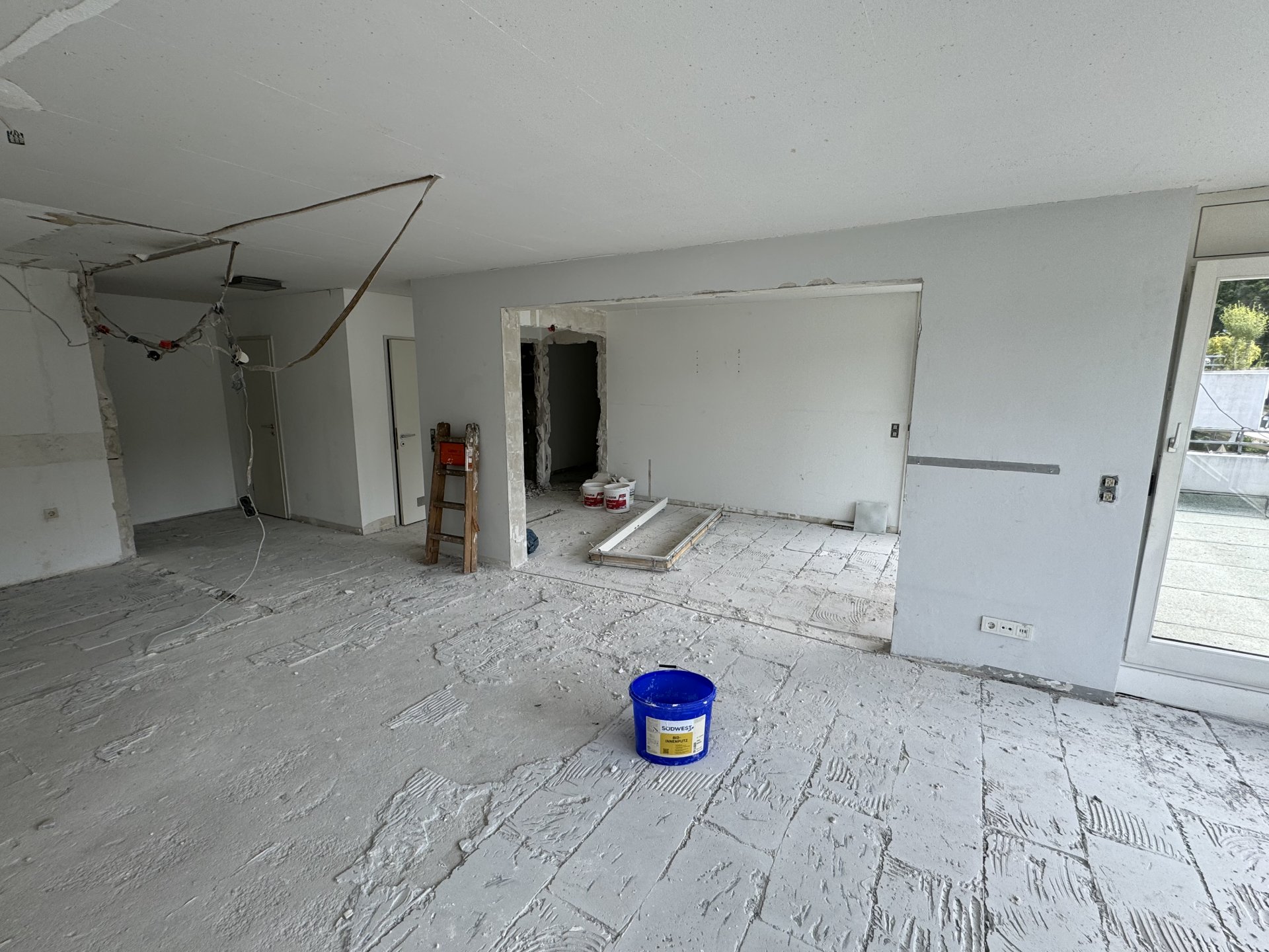

    Ich habe eine neue Eigentumswohnung gekauft und ich habe auf 3 Meter eine Wand entfernt. An jeder Seite ist 1 Meter sowie der Sturz verblieben. Das entfernte Mauerwerk war aus Ytong Steine und lies sich sehr leicht entfernen. Ich vermute, dass in der Vergangenheit ein Sturz verlegt worden ist und die Wand teilweise geöffnet war. Frage: Muss ich trotzdem einen Statiker beauftragen? Evtl. den Sturz überprüfen lassen? Was kann alles passieren? Die anderen Eigentümer haben sich bei der Hausverwaltung beschwert. Vielen Dank für Eure Hilfe.

    1. Tragende oder aussteifende Wände gehören der Gemeinschaft und nicht Dir.
    2. Wenn schon Beschwerden kommen, dann mach alles, damit Frieden in der Gemeinschaft ist. Also auch den Statiker hinzuziehen.
