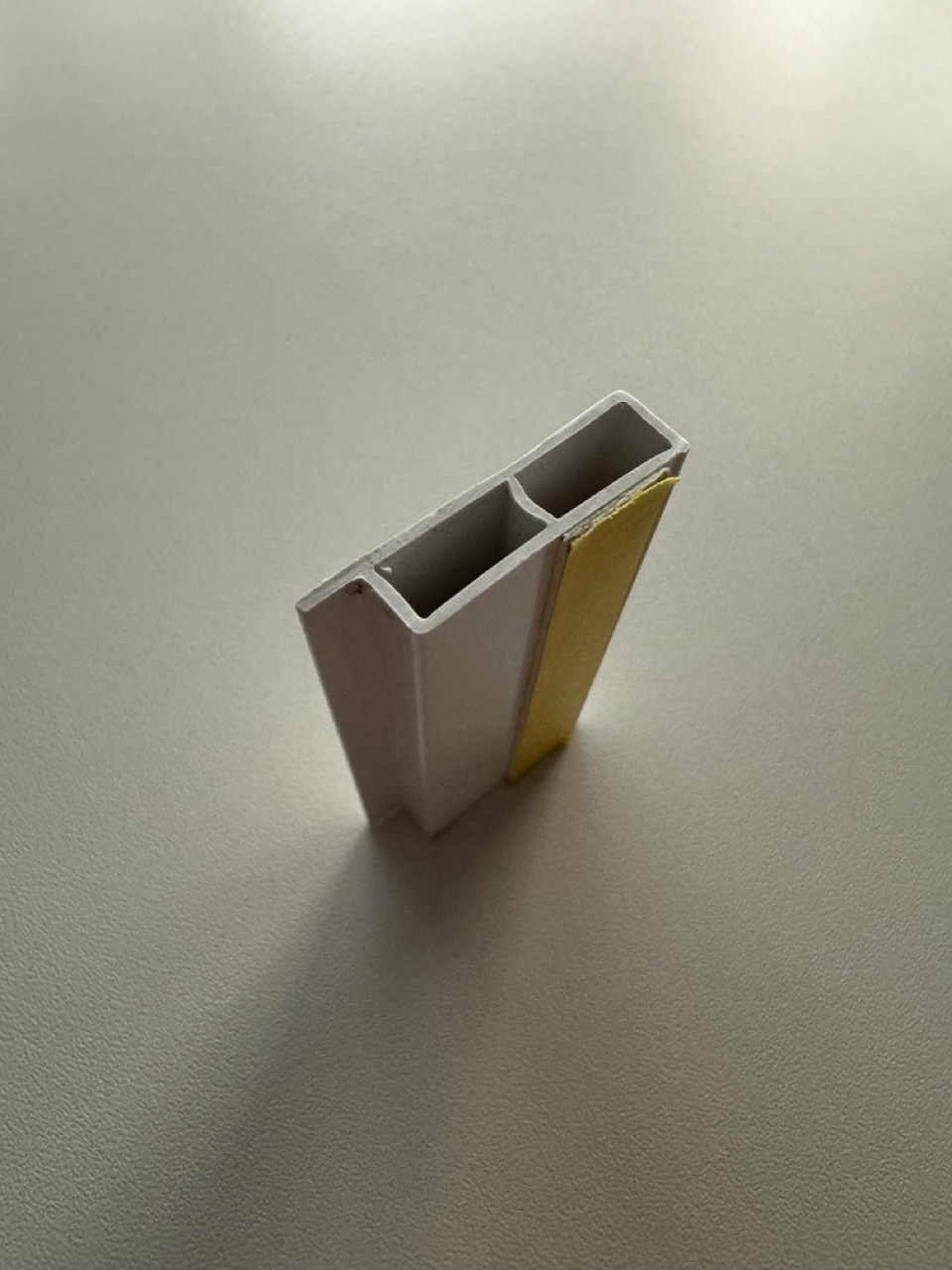

    ich habe im alten Elternhaus neue Fenster einsetzen lassen. Diese wurden mittels Schrauben und Bauschaum fixiert und innen wie außen mit einem luftdichten Filzabdichtband abgedichtet. Energieberater war heute vor Ort und hat den richtigen Einbau festgestellt. Wichtig: WDVS wird nicht verbaut.
    Innen- und Außenlaibung verputze ich in Eigenarbeit. Innen soweit klar und einfach, außen jedoch nicht:
    Ich habe mal gelernt, dass zwischen (Kunststoff)Fenster und Putz eine "Trennschicht" her muss, da es sonst zu Rissen im Putz kommen kann. Da der Bauschaum das Filzabdichtband etwas nach außen gedrückt hat (es ist also nicht bündig mit dem Fensterrahmen), könnte ich eine Apuleiste nur noch auf den Fensterrahmen kleben. Das hätte zur Folge, dass die Laibung ziemlich "schräg" wird (sie ist also nicht im rechten Winkel zum Fenster), da ich außen keine neue Eckschiene setzen werde.
    Ein vom Fensterbauer empfohlene "Apuleiste" (siehe Foto), würde optisch eine Rahmen auf dem Fensterrahmen bilden und sehe m.E. nicht hübsch aus. Einfach auf das Filzabdichtband verputzen, ist auch keine Option (denke ich).
    Hättet ihr noch Ideen?
    Danke vorab!
    Patrick

    Ohne Leiste wird es nicht gehen.
    Das neue Fenster ist zwangsläufig kleiner als das alte, und der Putz muss auf den Rahmen. Da gibt es genau 3 Varianten:
    1) schräg
    2) Neue Eckleiste
    3) Verleistung + Anputz an die Leisten

    Schräg wäre für mich ok - das sieht nicht schlecht aus. Die Fensterbauer hatten das (ohne mein Wissen) schon an zwei, drei Fenster so gemacht. Allerdings wurde direkt an den Rahmen angeputzt. Hier habe ich die Befürchtung, dass Fenster und Putz anders arbeiten und es somit Risse geben wird. Dort könnte dann Wasser eindringen und im Winter gefrieren und schon platzt hier alles ab.
    Sind die Befürchtungen begründet?

    Ohne Anputzleisten resultiert zwangsläufig eine Wartungsfuge, die mit einer elastischen Dichtmasse versehen werden müsste.
