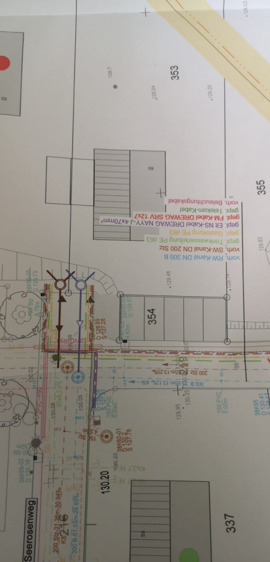

    Skizze und mehr Infos wären schon gut, ist das ein DHH oder eine Grenzbebauung ? Wurde das Grundstück nachträglich geteilt bzw. warum gibt es keinen richtigen separaten Kanal für jeden?
  5. TF18
    TF18
    11.05.2019
    Wir sind das Grundstück 353.
