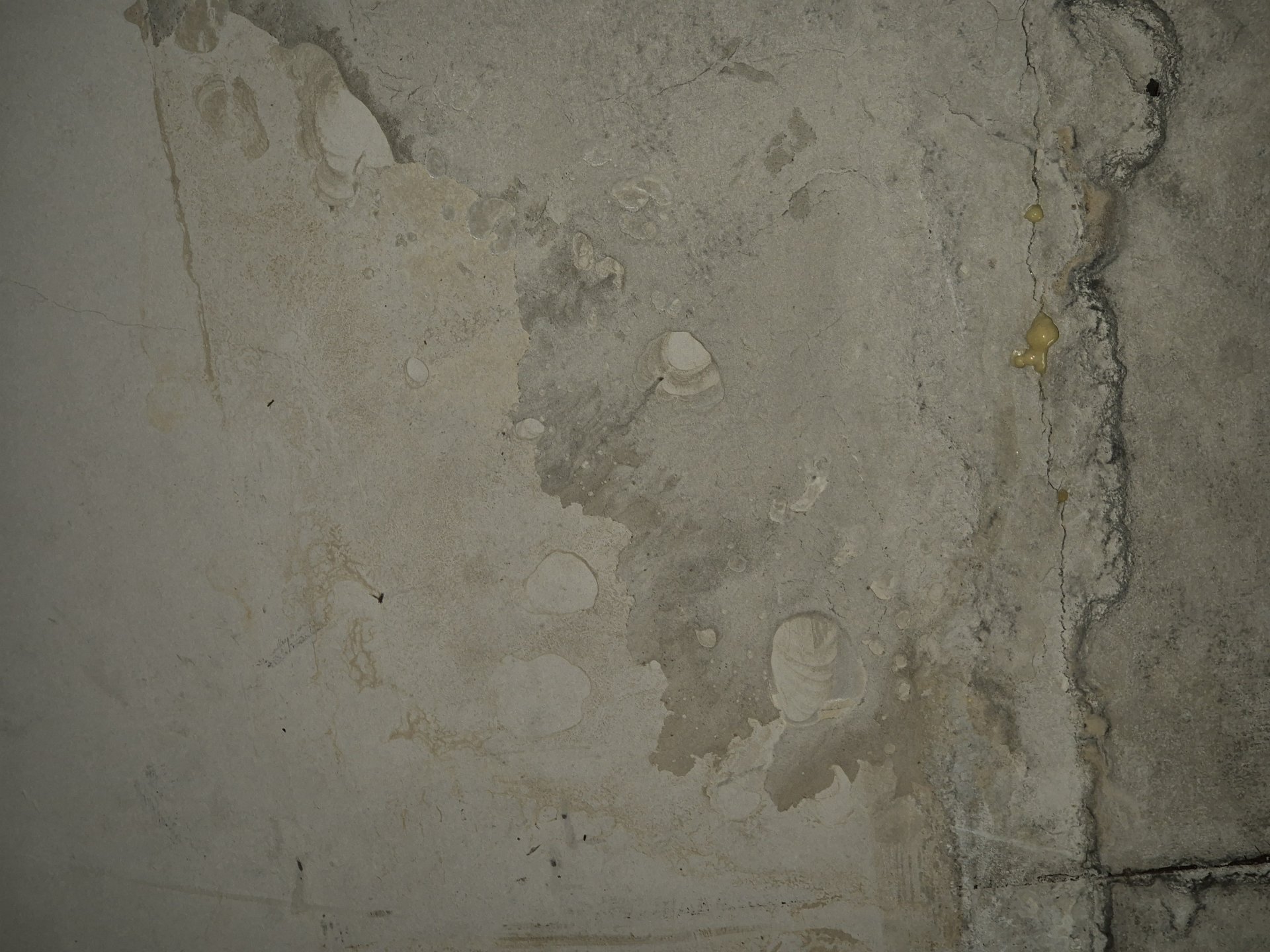

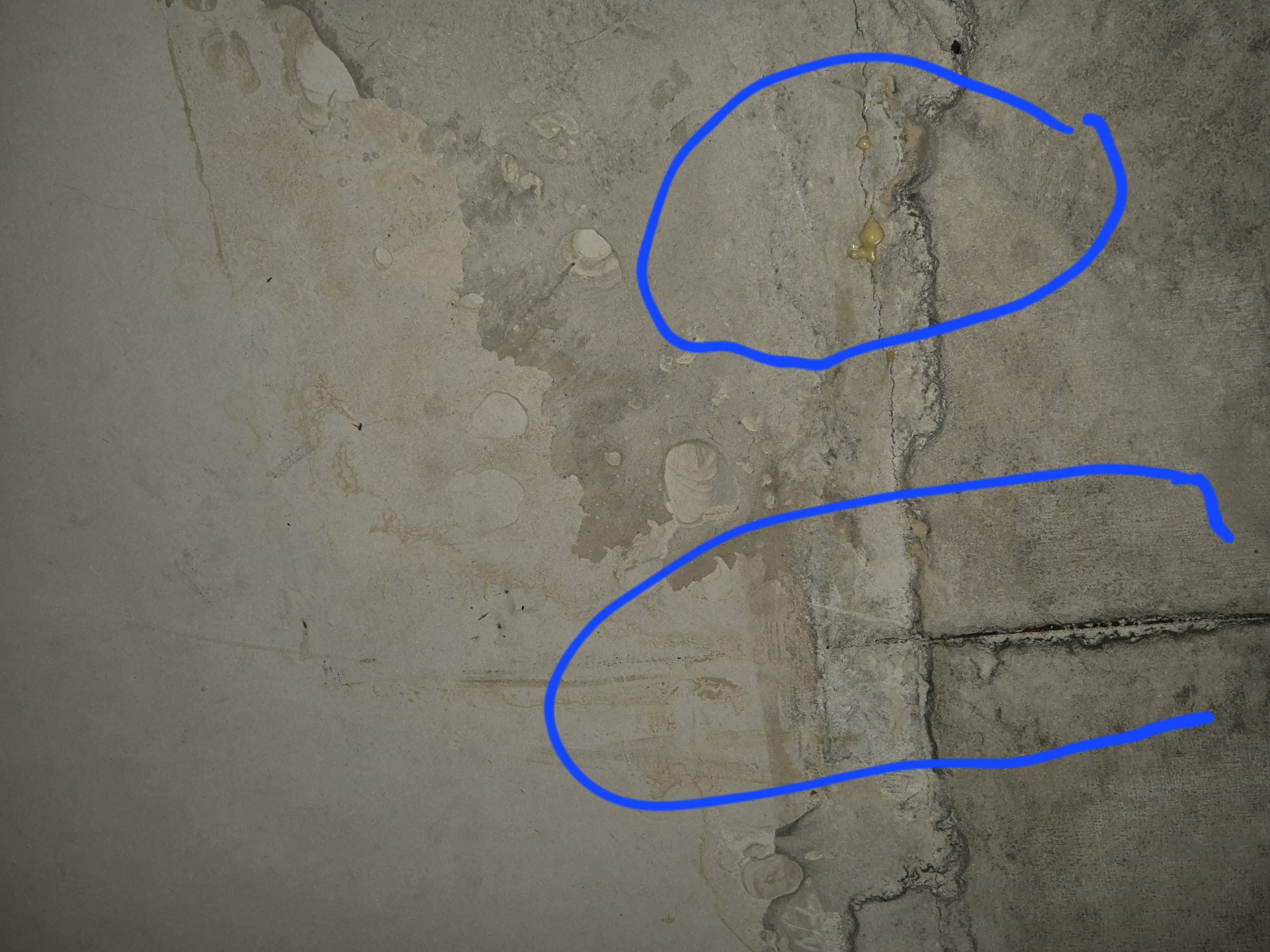

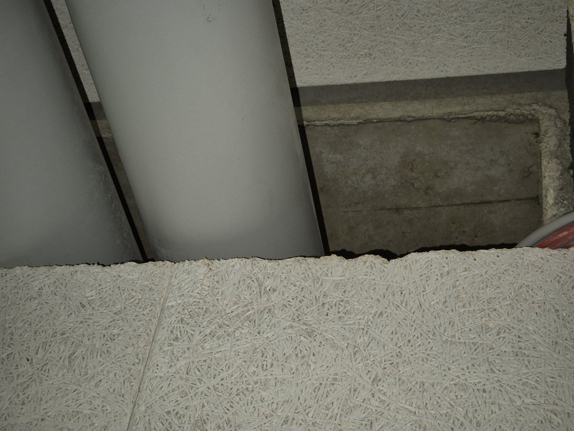

    Neubau Erstbezug einer Gartenwohnung im Frühjahr 2024:
    Seit Mai stechender Geruch nach Pflaster- und Abdichtungsarbeiten in der Tiefgarage darunter. [ Wassereintritt an einigen Stellen]
    Raumluftmessung zeigt erhöhte Styrol, Benzol und Formaldehydwerte [ Styrol verletzt Lanfristgrenzwert]
    Der Bauträger lehnt laut meinem Vermieter die Verantwortung komplett ab.
    Tiefgaragendecke zeigt merkwürdige Flecken unter meiner Wohnung.
    Frage:

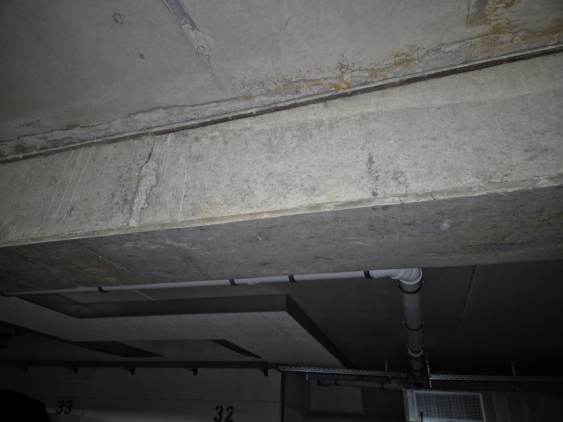

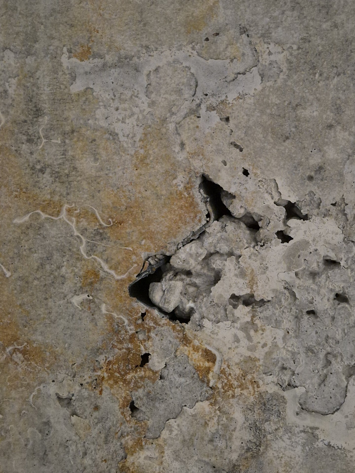

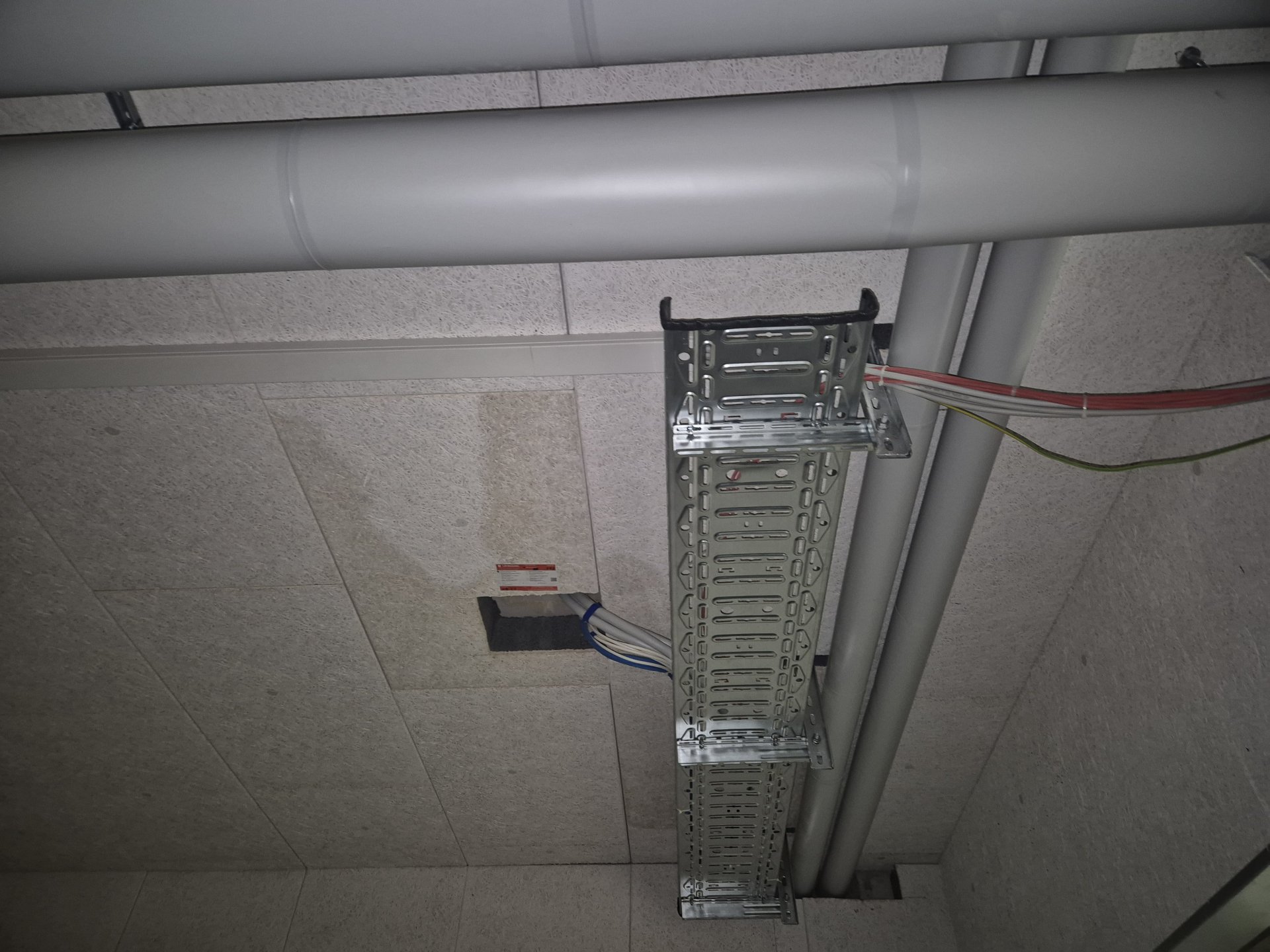

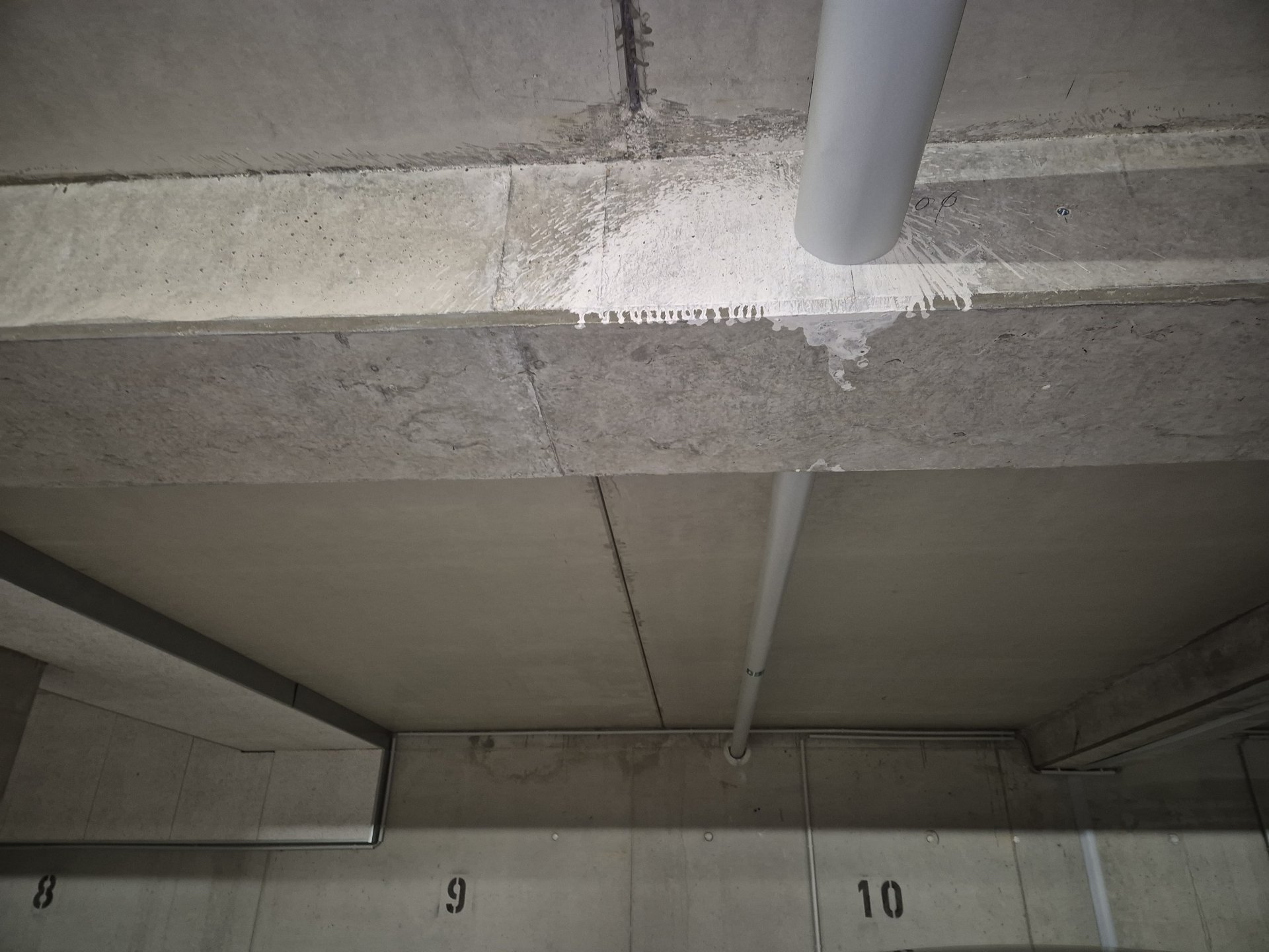

    Kann man auf den Bildern irgendwelche Fehler ableiten [ Rohrdurchführung, Kiesnester im Beton an anderen Stellen der TG / Hohlräume], aus denen man grundsätzliche Versäumnisse beim Bau beweisen kann [ z.B. auch Brandschutz, Statik]
    Bei Schadstoffen kann der Bauträger auch die Wohnungseinrichtung des Mieters als Quelle in den Raum stellen.

    Styrol -> Polyesterharz - wurde da ein Boden beschichtet oder Risse verpresst?

    Das Verpressen von PU Harz ist eine meiner Hypothesen.
    Der Bauträger bestreitet das.
    Ich frage mich, ob die Decken mit Kiesnestern im Beton an anderen Stellen der Tiefgarage und die Rohrdurchführungen durch die Wände normal ausgeführt sind.

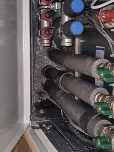

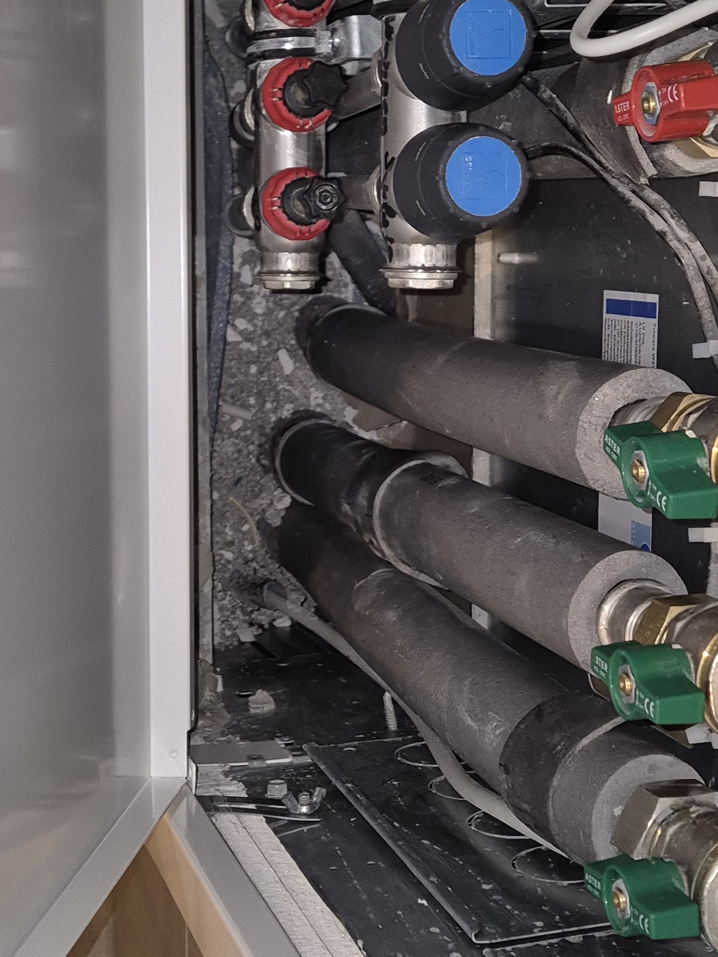

    Es gibt zwischen Schlafzimmer und Bad einen Schacht mit einer Klappe für Heizung/ Warmwasser und das Material am Boden ist leicht und bröckelig.
    Aber vielleicht kommt es auch vom Fußbodenaufbau oder von der Fassade.

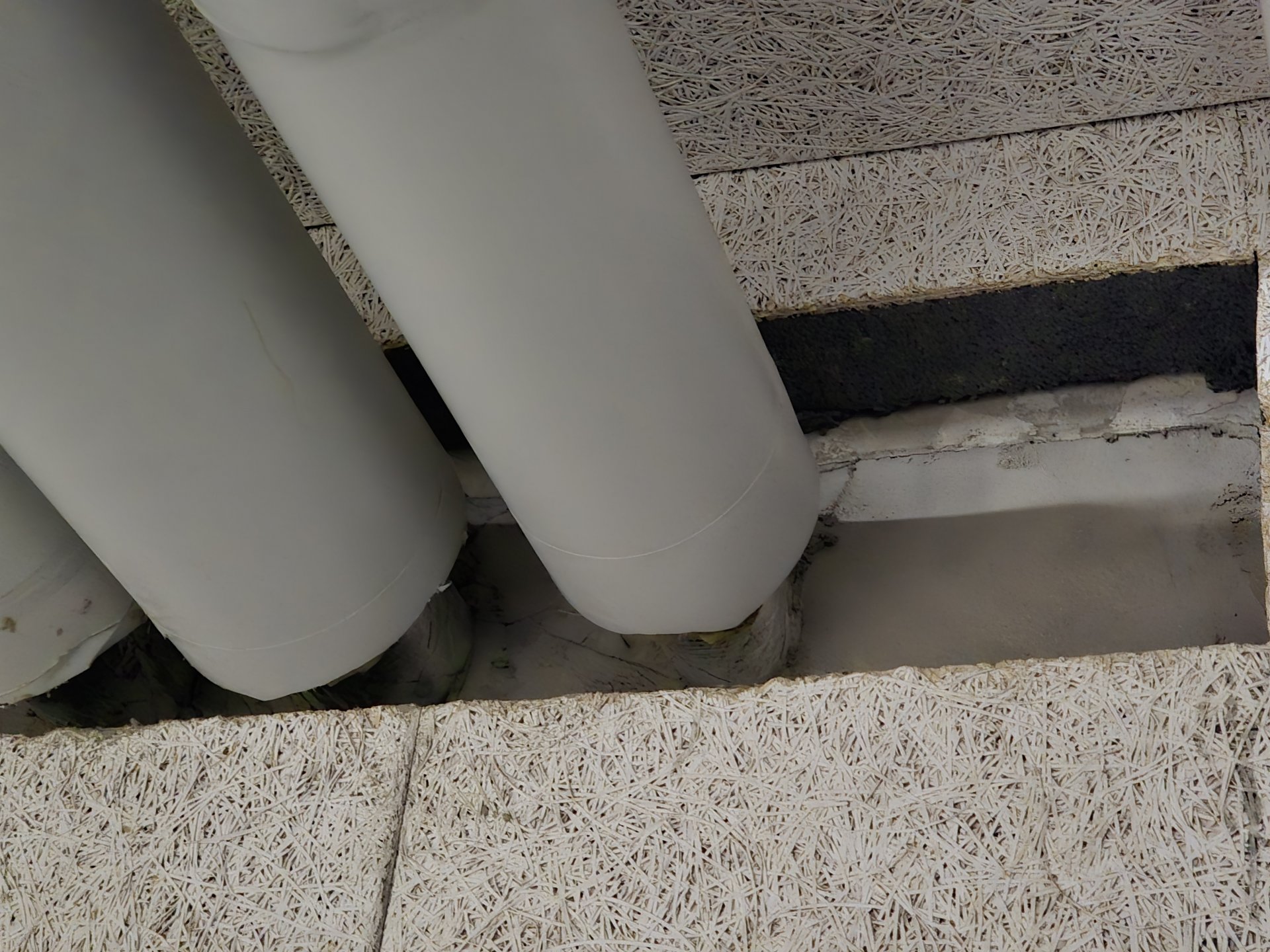

    Mich interessiert,

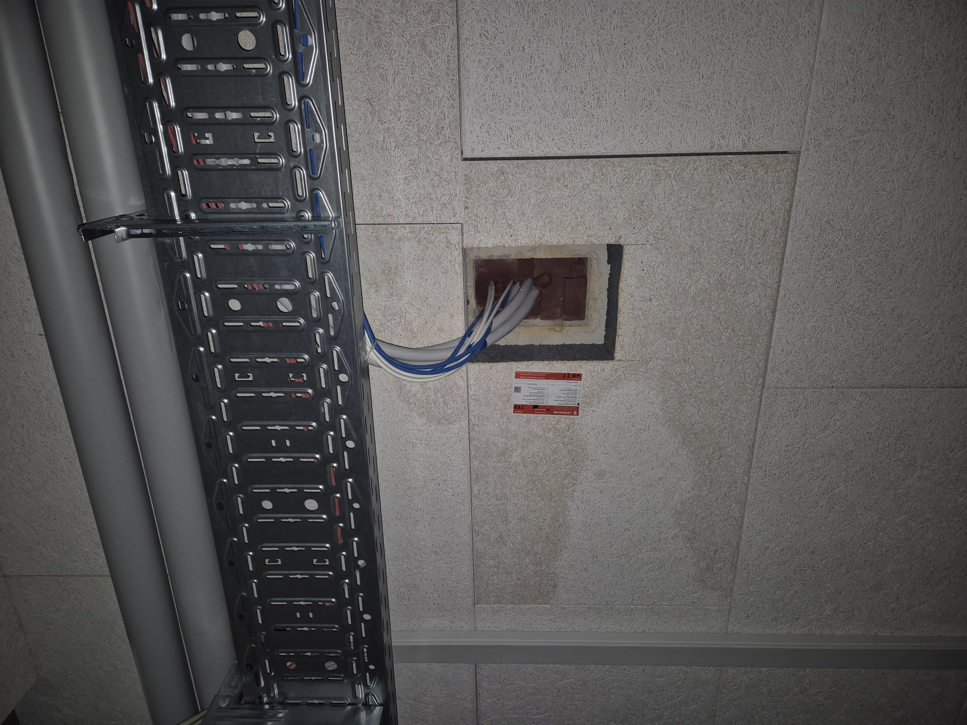

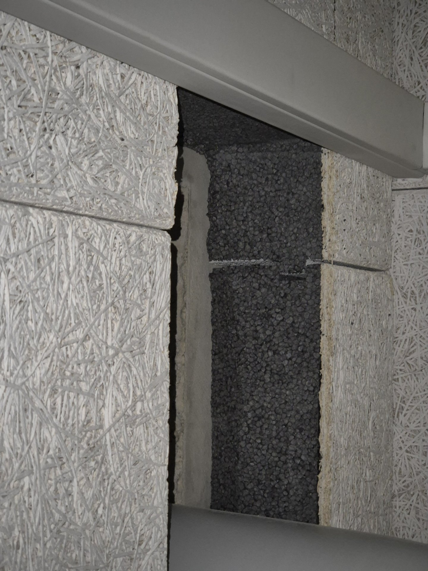

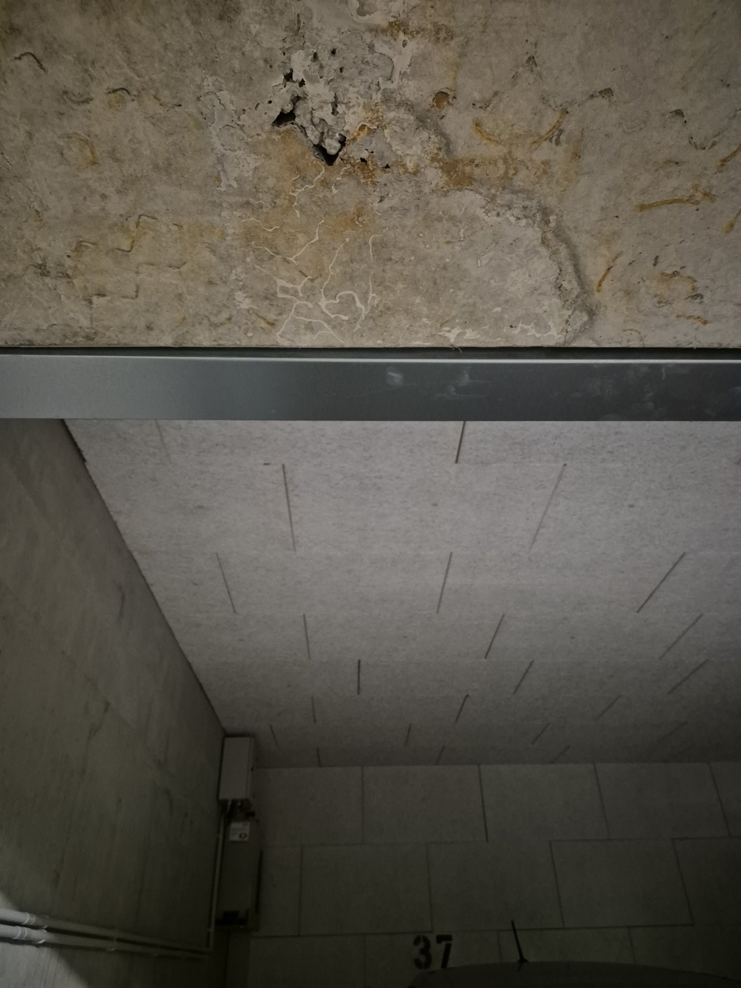

    ob das schwarze Dämmmaterial unter den Sauerkrautplatten horizontal an der Decke der Tiefgarage [Bild2],
    die Kiesnester / Hohlräume an den Decken und
    die Rohrdurchbrüche der Norm entsprechen

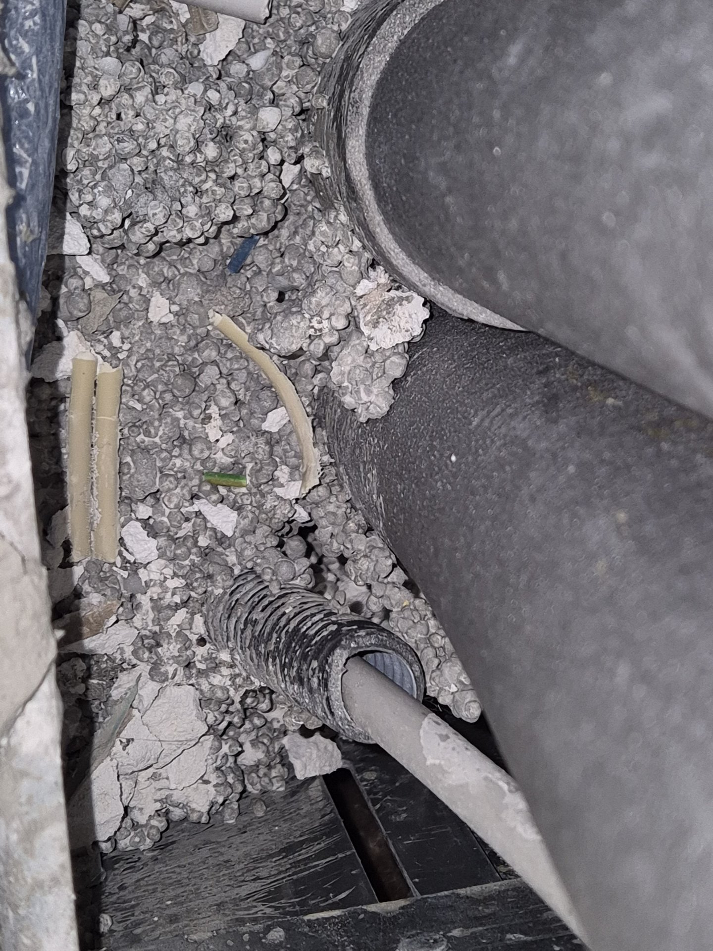

  7. #7 Fabian Weber, 15.11.2024
    16.432
    6.558

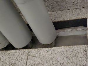

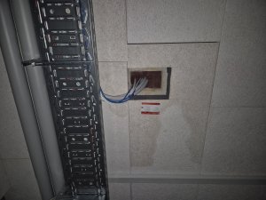

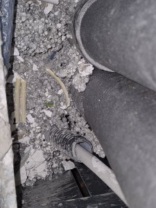

    Kiesnester könnten ein Brandschutzmangel sein, je nach Größe des Kiesnestes. Die Mangelbeseitigung wäre das spachteln des Kiesnestes.
    Solange die nachträgliche Kernbohrung im Unterzug mit dem Statiker abgestimmt wurde, sehe ich da nichts Auffälliges. Die Decke wurde brandschutztechnisch geschottet, siehe Aufkleber.
    Das ist eine gebundene Schüttung unter dem Esrich, eigentlich eine sehr hochwertige Ausführung, also nichts Auffälliges.
    Dazu hast Du jetzt ja noch nichts weiter geschrieben. Vielleicht billiger Vinylboden?

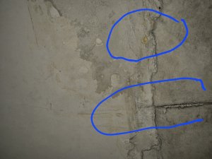

  10. #10 Sabine Franken, 20.11.2024
    Sabine Franken
    Sabine Franken
    09.11.2024
    Vielen Dank für die wohlmeinenden Antworten.
    Ich suchte eher Baurechtliche Hinweise, mit Mietrecht kenne ich mich selbst ein wenig aus.

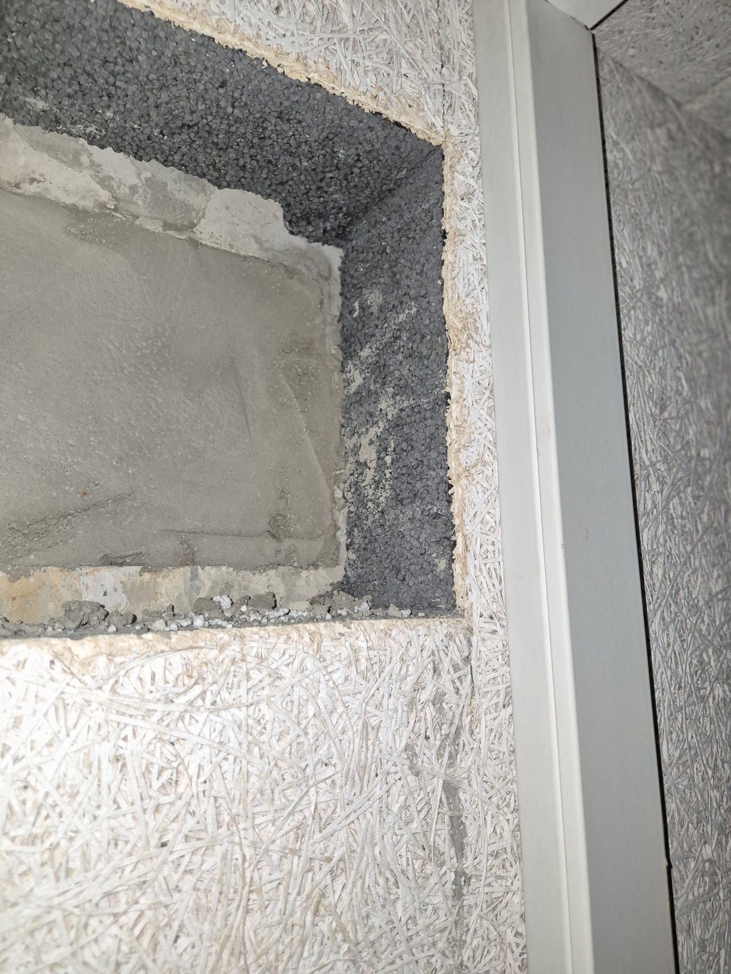

    Mir wäre mit einer Einschätzung zu dicken Polystyrol Platten an der Decke einer großzügigen Tiefgarage mit 40 Stellplätzen und einem BHKW neben der Einfahrt aus Brandschutzvorgaben mehr gedient ...
    Und Risse und Kiesnester an der Decke..
  11. #11 Fabian Weber, 20.11.2024
    16.432
    6.558

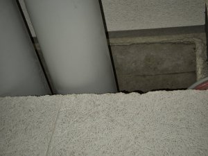

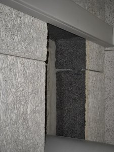

    Auf keinem Bild sind Polystyrol Dämmplatten verbaut, ich sehe nur kaschierte Mineralwolle.
    Kiesnester sind auch nicht weiter tragisch.
    Einen bauordnungsrechtlichen Mangel wirst Du hier nicht konstruieren können.
  12. #12 Sabine Franken, 21.11.2024
    Sabine Franken
    Sabine Franken
    09.11.2024
    Andere Meinungen?

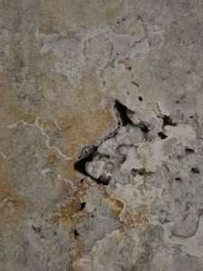

    Schwarz durchfärbte, leicht krümmelige Dämmplatten soll Mineralwolle sein?
    Und Kiesnester, wo man den Stahl darunter sieht, nicht schlimm...?

    Zu den Kiesnestern soll ein Statiker was sagen, könnte ein Brandschutzthema sein. Kann man aber einfach zuspachteln.
    Mach mal ein besseres Foto der Dämmplatten, vielleicht ist es ja auch Schaumglas oder ähnlich.

    Das sieht schon schwer nach einer Heratekta Platte aus. EPS. Für Tiefgaragen nicht vorgesehen.

    Die offenen Kanten der Dämmplatten sind an vielen Stellen mit Blechen verkleidet. Das hat eher eine optische Funktion, es gibt relativ viel Luftspalten dazwischen. Ich hab mich bemüht, ein Foto zu machen vom Dämmmaterial... bei den Lichtverhältnissen etwas schwierig.

    Ok aus der Nähe sieht man, dass es EPS ist.
    Da weiß @SIL ganz gut, ob sowas in einer Tiefgarage verbaut werden darf. Ich glaube eher nicht.
