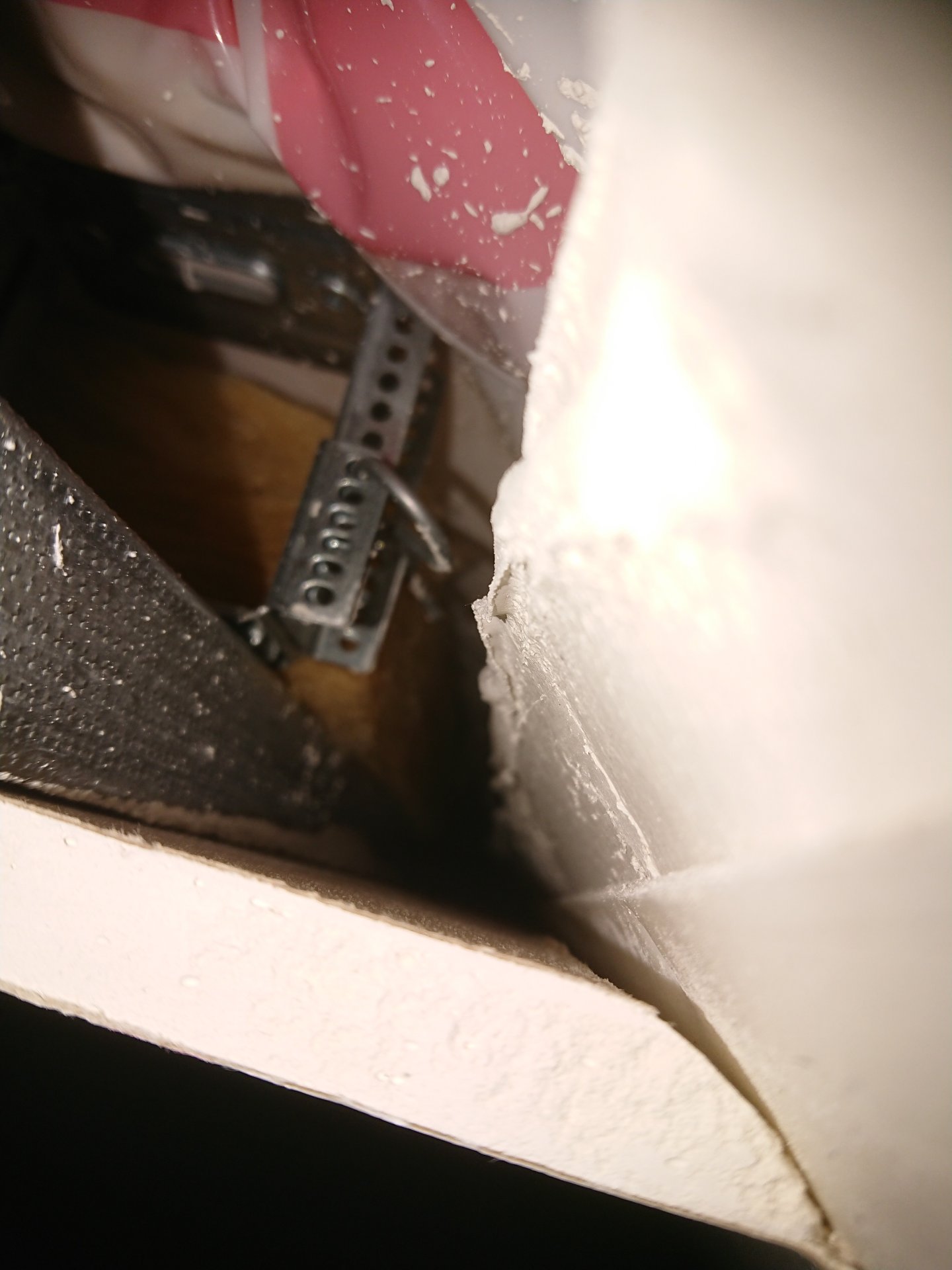

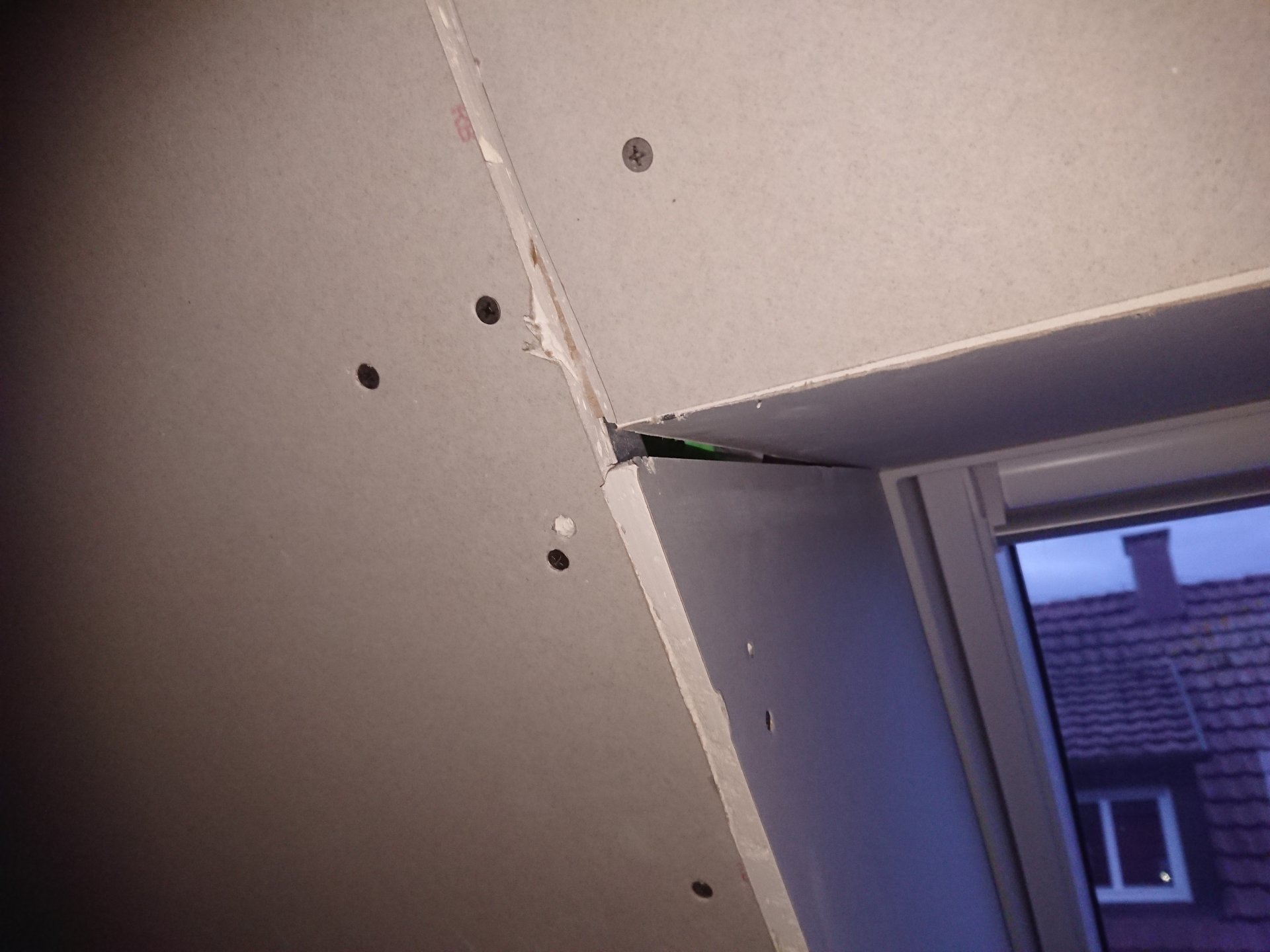

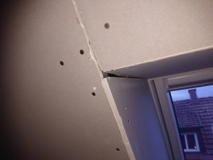

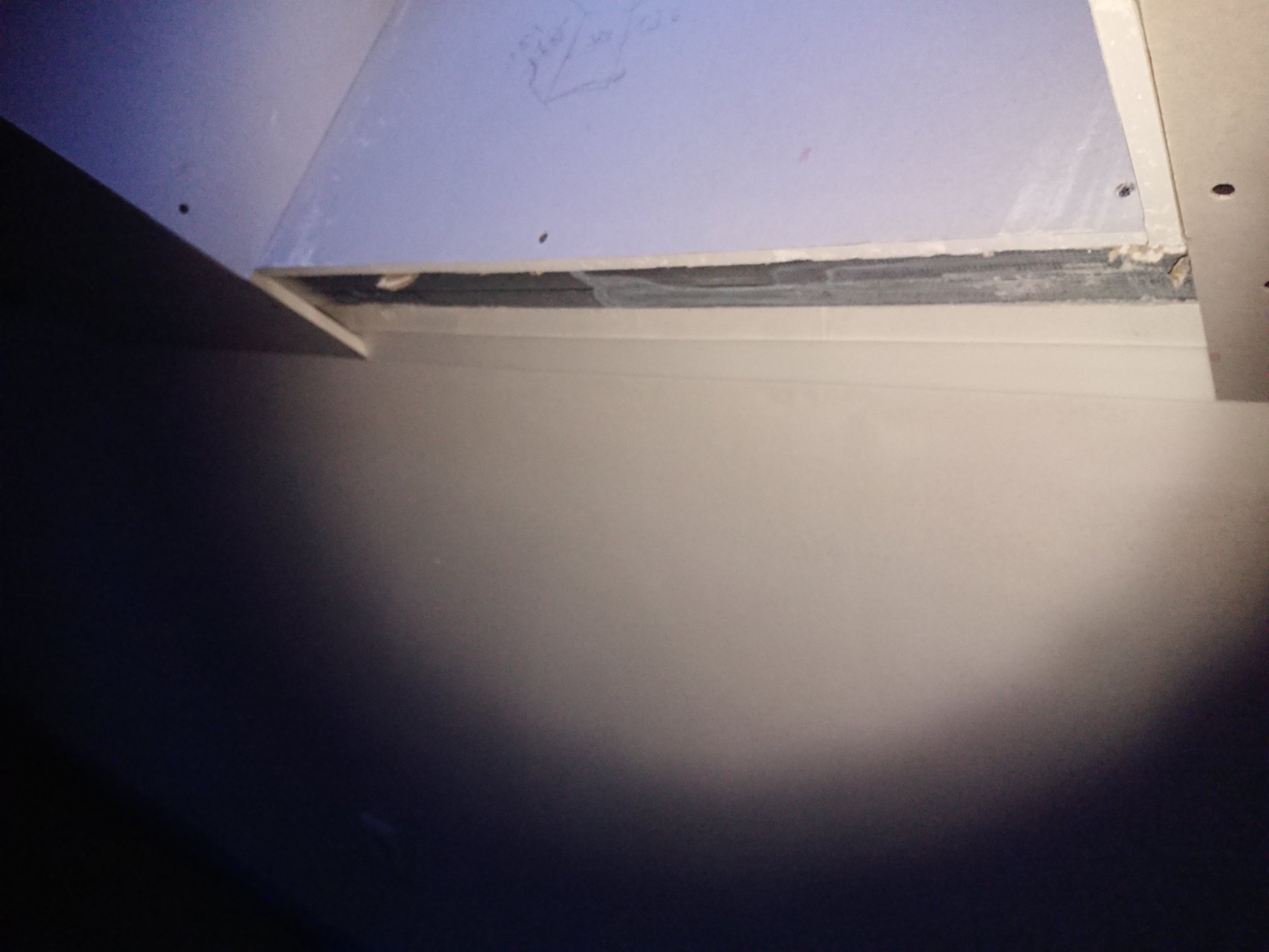

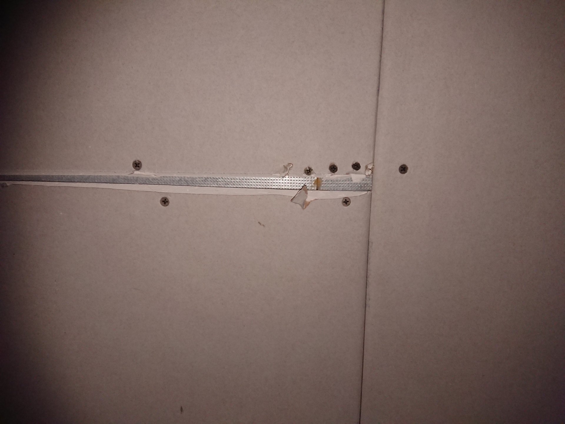

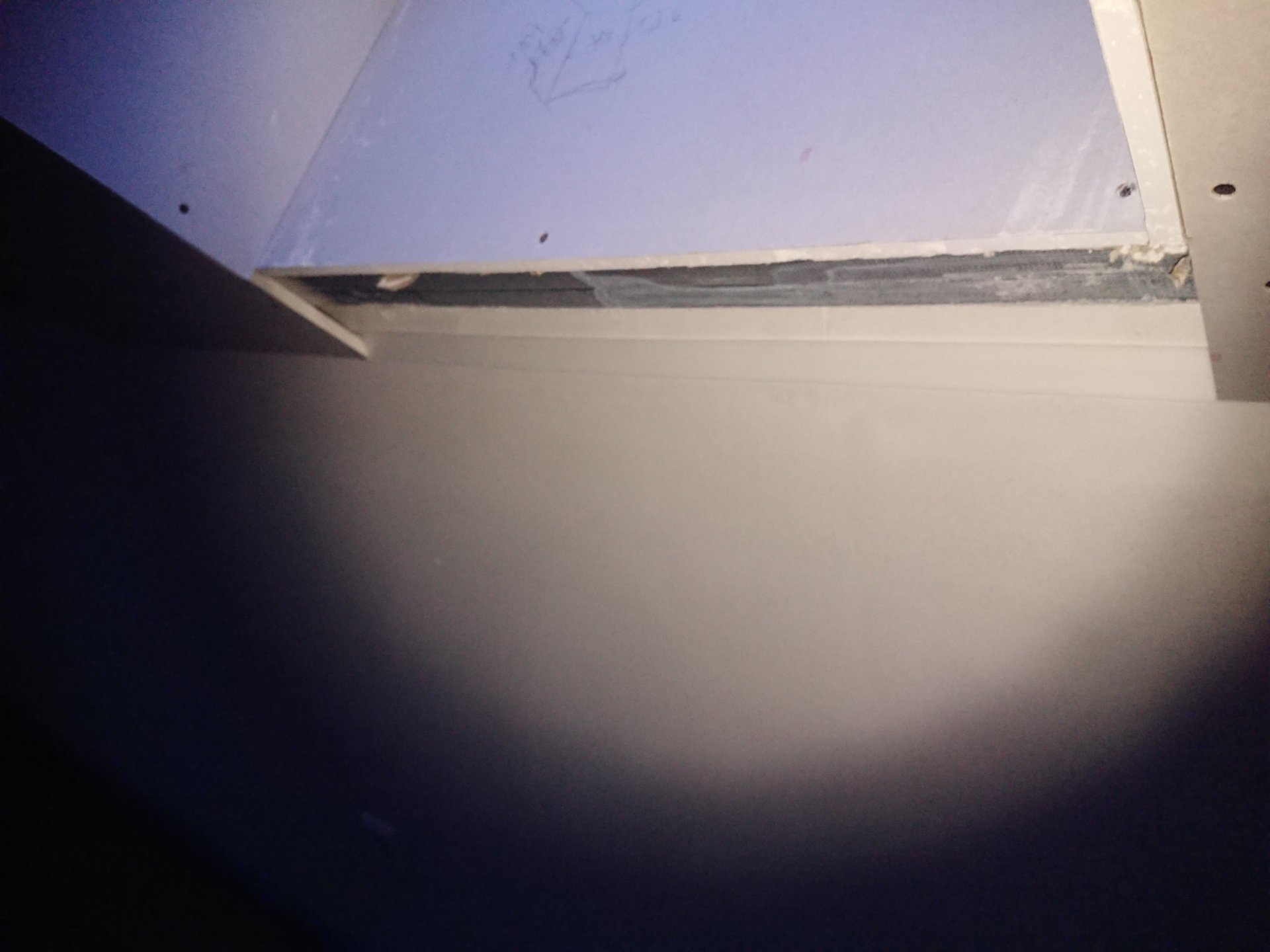

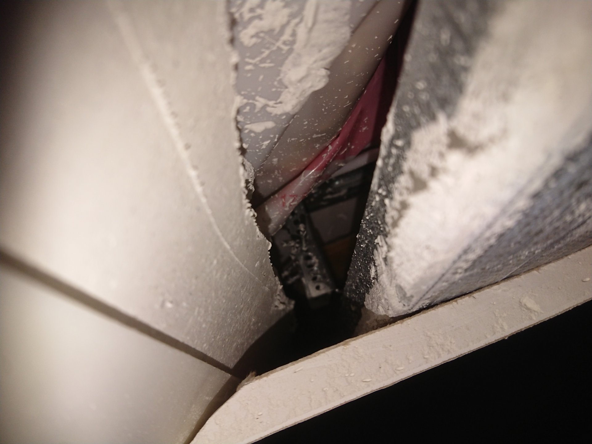

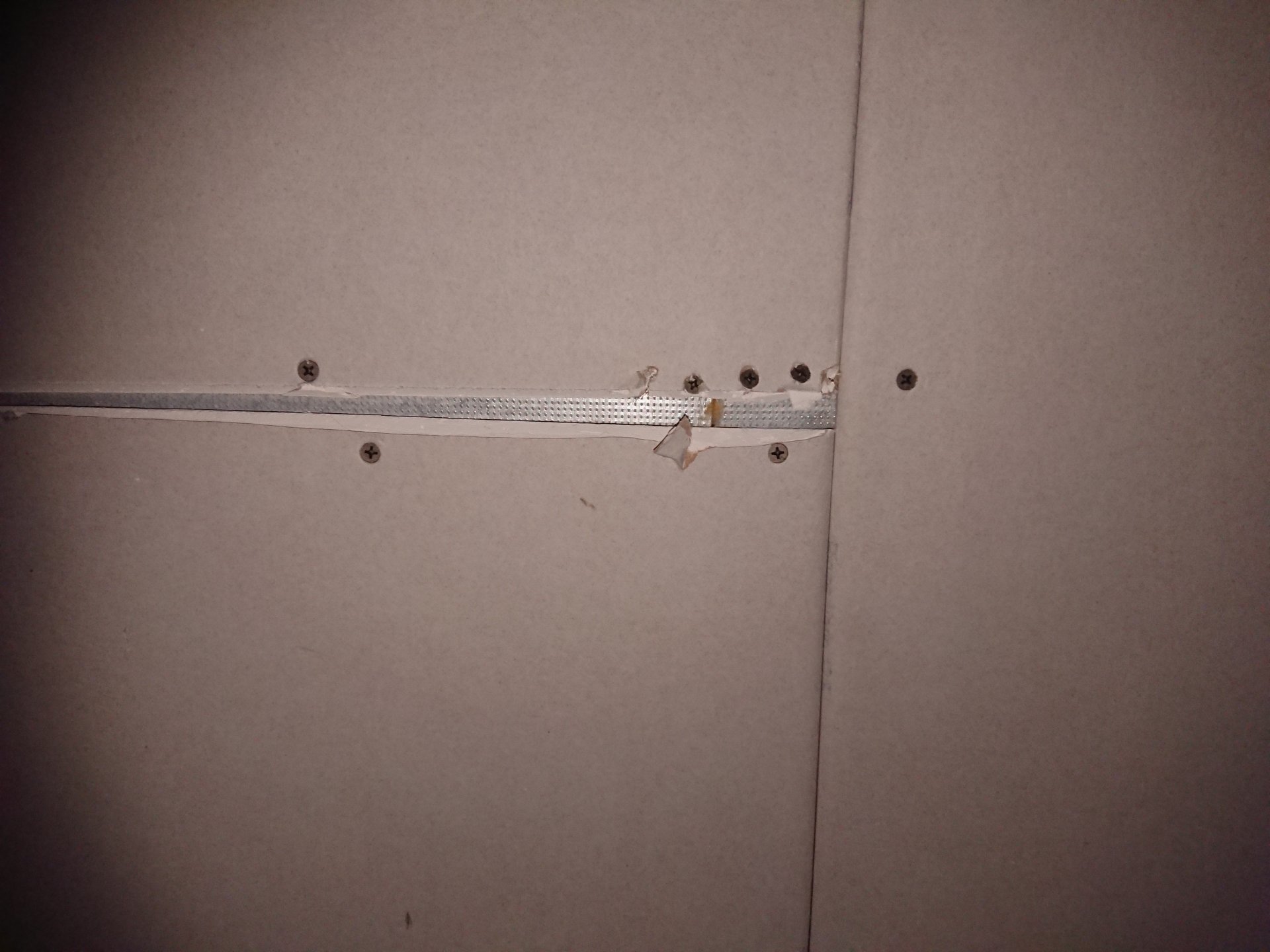

    Geschätzte Fachleute,
    darf ich euch um kurze Einschätzung/Rückmeldung bitten? Als Laie habe ich keinen Schimmer vom Trockenbau.
    1. Bilder 1-3: Noch in Ordnung oder unbedingt neu?

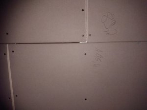

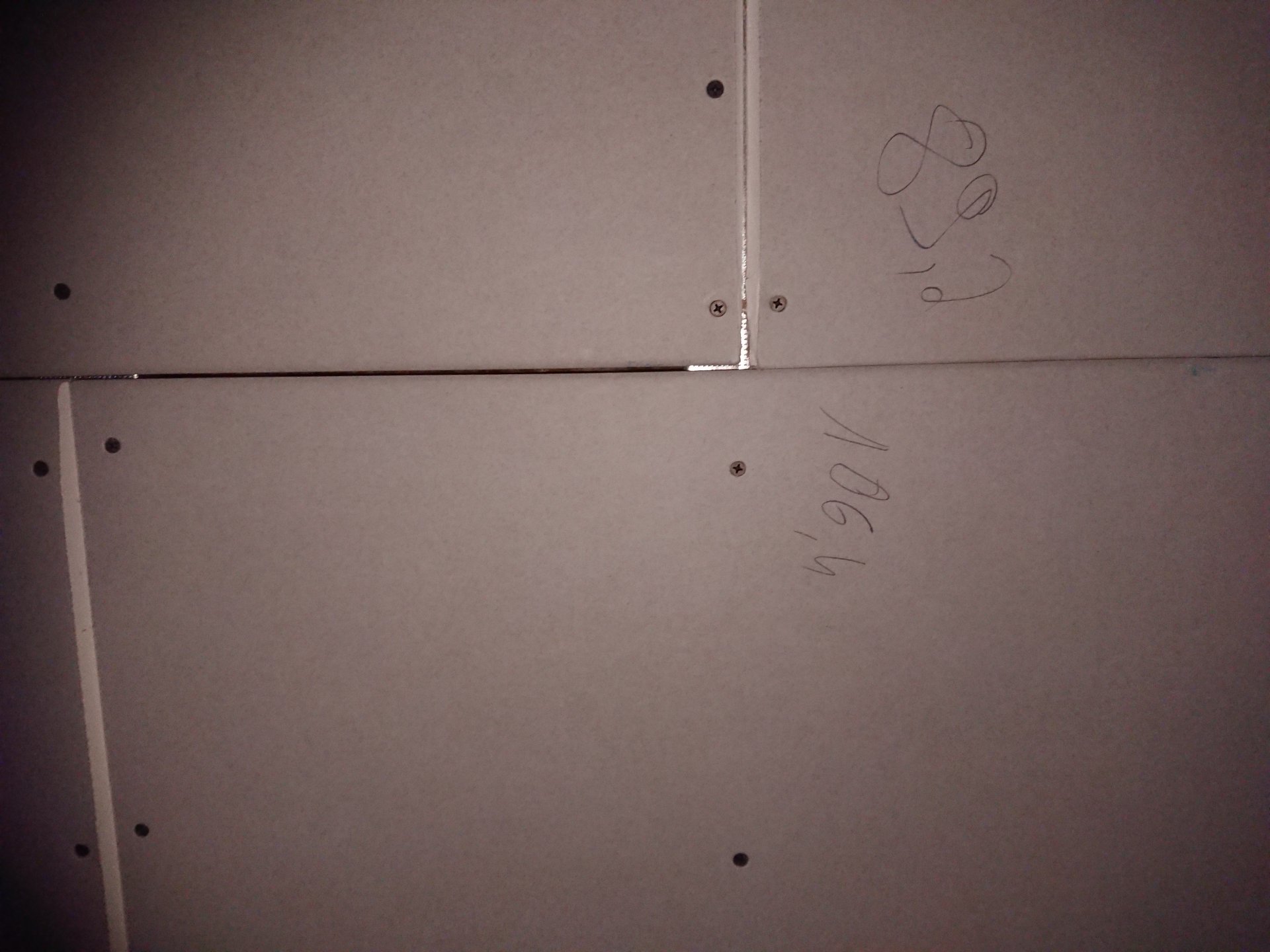

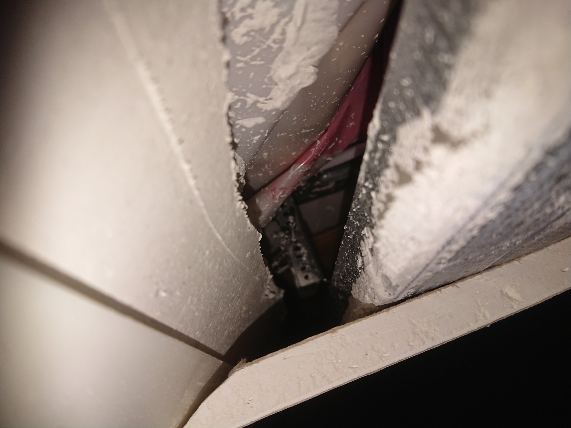

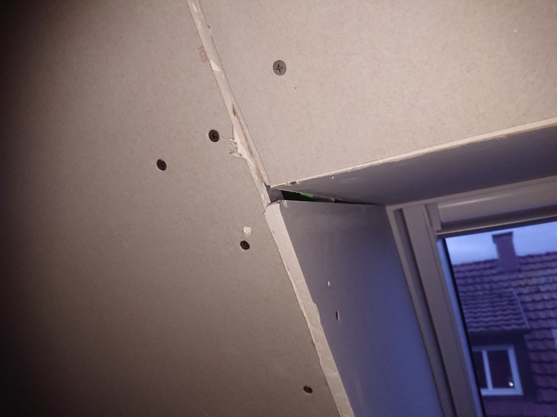

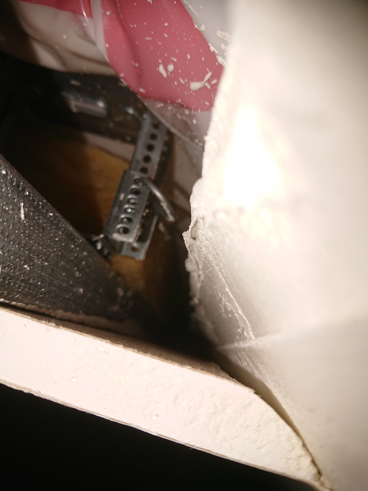

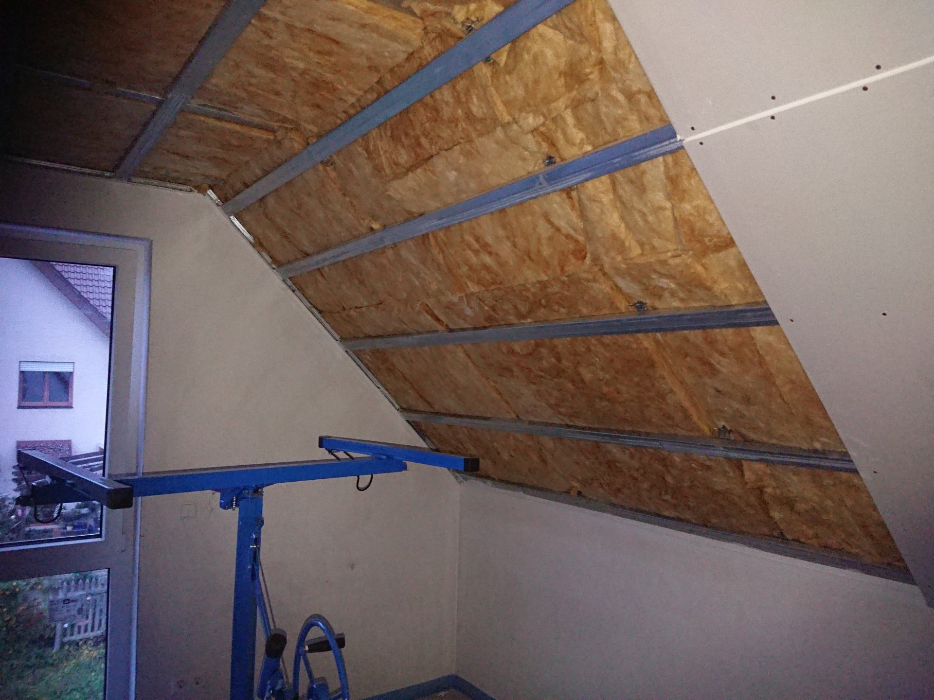

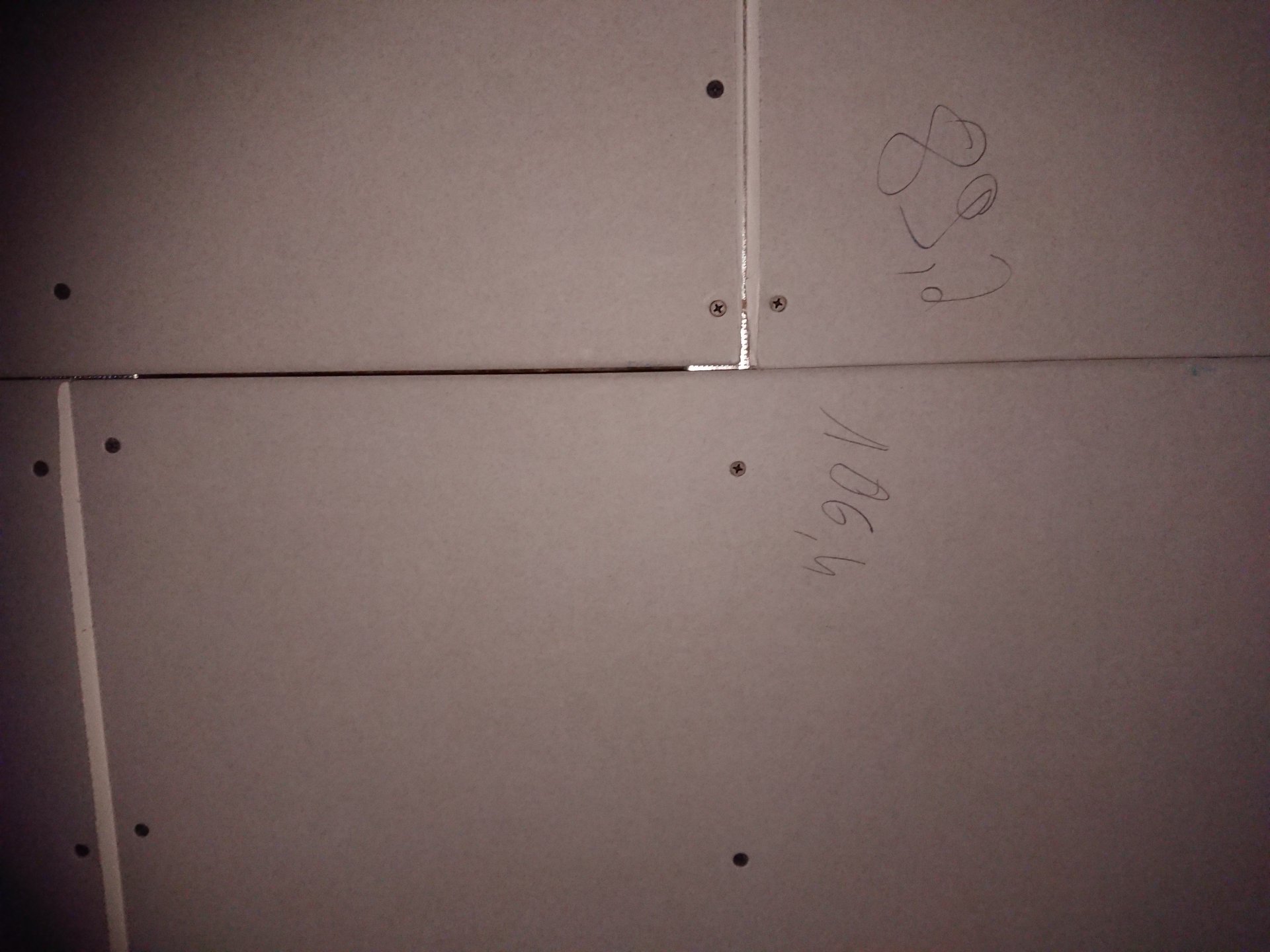

    2. Bilder 4-6: Muss das mit Dämmung hinterfüttert/gestopft werden? Kommt ja überall Dämmung hinter die GK-Platten (Bild 7)...
    Vielen Dank!

    Bild 3 einmal neu, ansonsten grad so zu akzeptieren, aber alles mit Glasfaserband spachteln

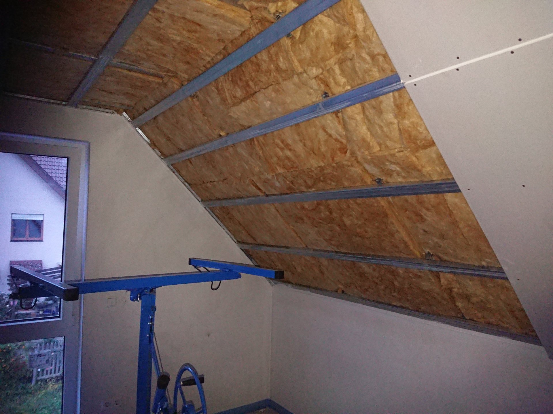

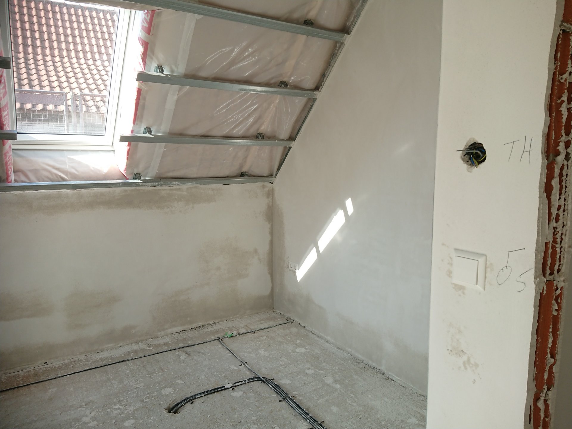

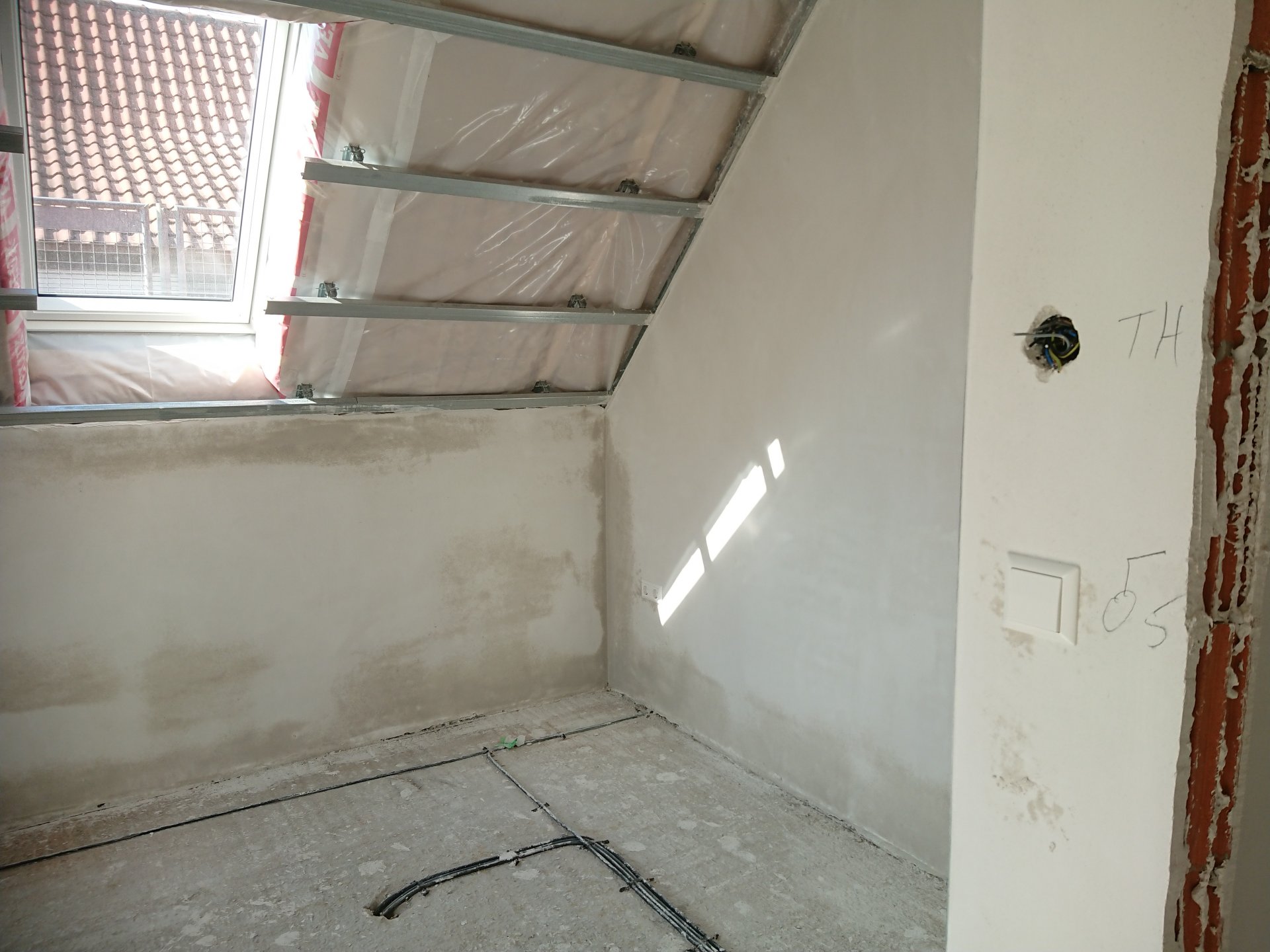

    Wie wird denn raumseitig die luftdichte Ebene hergestellt (Letztes Bild, Dachschräge)?

    Bild 1 ist so nicht zulässig, es darf da keine direkte Fuge am oberen Eck des Fensters geben.

    Danke für das Nachfragen. Durch Folie auf Zwischensparrendämmung mit Klebeband entsprechend abgeklebt (s. Bild kurz nach dem Innenputz im Anhang).
    Sehe ich auch so, der Trockenbauer-Handwerker meinte aber, da käme sowieso eine Eckleiste drauf und alles würde gut zugespachtelt mit Gewebe-Fugenband.

    Schön und gut, aber das führt relativ schnell zu Rissen im Verlauf nach oben vom Türrahmen. Wie da eine Eckleiste hin soll müsste man mir mal erklären.

    Glaub mir: genau dort wird sich mit ca. 90% Wahrscheinlichkeit in den kommenden Jahren ein Riss bilden.
    Kann mit Glasfaser, Knauf Kurt usw gespachtelt auch nicht passieren, wird aber immer ein Risiko sein.
    Alle Fugen sollten V förmig sein zum ausspachteln. Bei Bild 5 und 6 nicht der Fall. Da wirds dann auch Risse geben.
    Tip: Achte darauf das in allen Ecken Knauf Kurt eingespachtelt wird. Und zwar fachgerecht sonst gibts Blasen nach dem malen !

    Will er die Metallprofile am Fenster eigentlich abflexen ?
    Wenn ja, stell dich schon mal auf Metallstaub und Rost am Gips ein :)

    bei Dachflächenfenster?
    nix Türe...

    Klar gilt doch beim Fenster genauso auch wenn es hier tatsächlich eher unwahrscheinlich zu Rissen kommt.

    m.W. gibt es von keinem Hersteller eine Empfehlung oder Vorgabe zum Einbau von DFF
    Türen und Flügelfenster in Trennwänden ja, ok aber nicht für DFF

    Hab da leider andere Erfahrungen.
    Wird draussen mal mit der großen Walze gearbeitet können die Vibrationen so stark werden, dass es genau an solchen Schwachstellen zur Rissbildung kommen "kann".

    Jeder Gutachter wird dann im Schadensfall das nächst passende heranziehen und das wäre ja dann die Tür.
    Also nur weil es für DFF nicht explizit geregelt ist, bedeutet das, dass man gleich machen kann, was man will.

    Genau das glaube ich nicht, eine Wand schwingt leicht beim Zuschlagen der Türe,
    bei einem Dachstuhl ist das nicht der Fall
    Aber zum streiten reicht der Fall nicht…:bierchen::bierchen:
