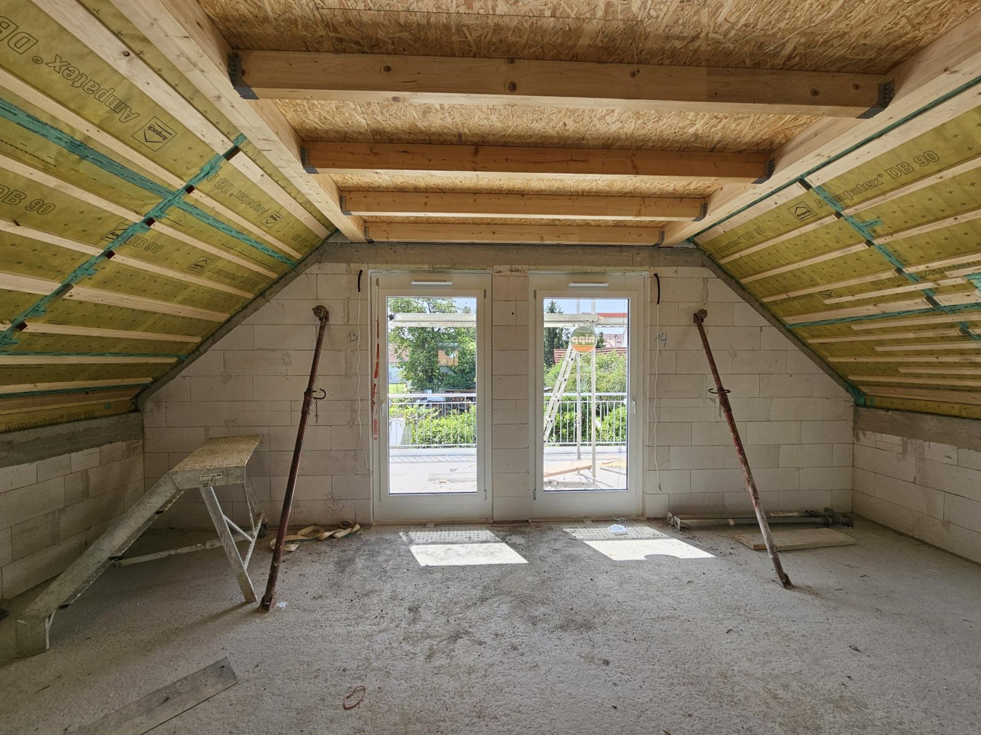

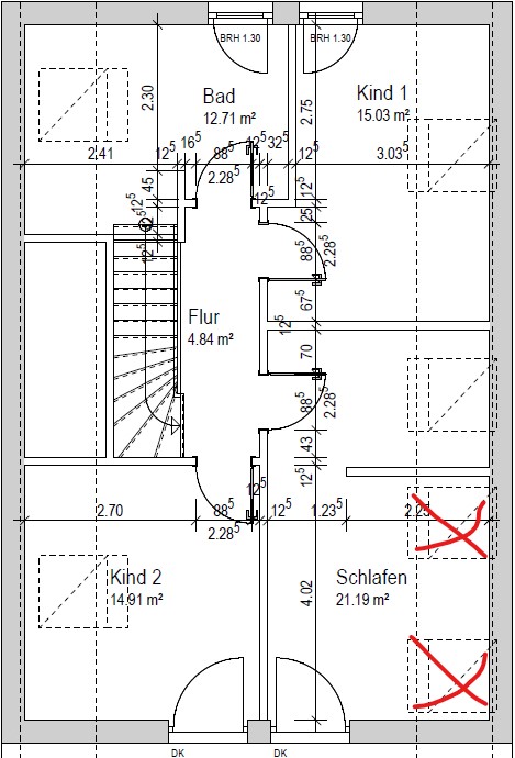

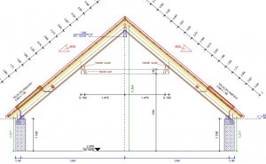

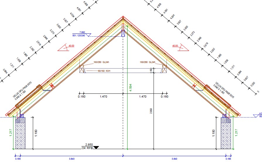

    Moin liebes Forum,
    nachdem ich schon wertvolle Tipps und Rückmeldungen zum Dachaufbau erhalten habe, möchte ich nochmal um Rat bitten, bei dem Thema des Decken- bzw. Schrägenaufbaus (Trockenbau).
    Angehängt sind ein paar Bilder zum besseren Verständnis.
    Das Dach ist mit einer Zwischensparrendämmung (MiWo) + Aufsparrendämmung (Schneider TOP Wood 160) aufgebaut.
    Der Dachboden wurde begehbar ausgeführt mit OSB3 (22mm).
    Jetzt zu meiner Frage:
    Welche Beplankung bzw. welcher Aufbau ist für die Dachschräge u. die Decke zu empfehlen?
    Standard ist einfache Beplankung GKB. Speziell bei der Decke habe ich etwas die Sorge, dass es hier zu unnötigen Übertragungswegen (Schall), evtl. schlechter Akustik, kommen könnte. Wäre es hier besser mit einer weiteren Dämmung/Akustikplatten hinter der Beplankung zu arbeiten?
    Für die Räume werde ich jeweils einen Kanal für die Aufrüstung von Deckenlautsprechern in eines der Deckenfelder vorbereiten.
    Der Aufbau der Trennwände im DG soll im "normalen" Kn... Systemaufbau doppelt beplankt D=125mm ausgeführt werden.
    Wenn weitere Infos zur Rückmeldung benötigt werden, bitte kurz Bescheid geben.
    Besten Dank vorab!
