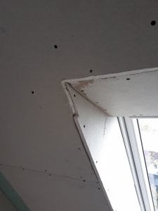

    Guten Morgen,

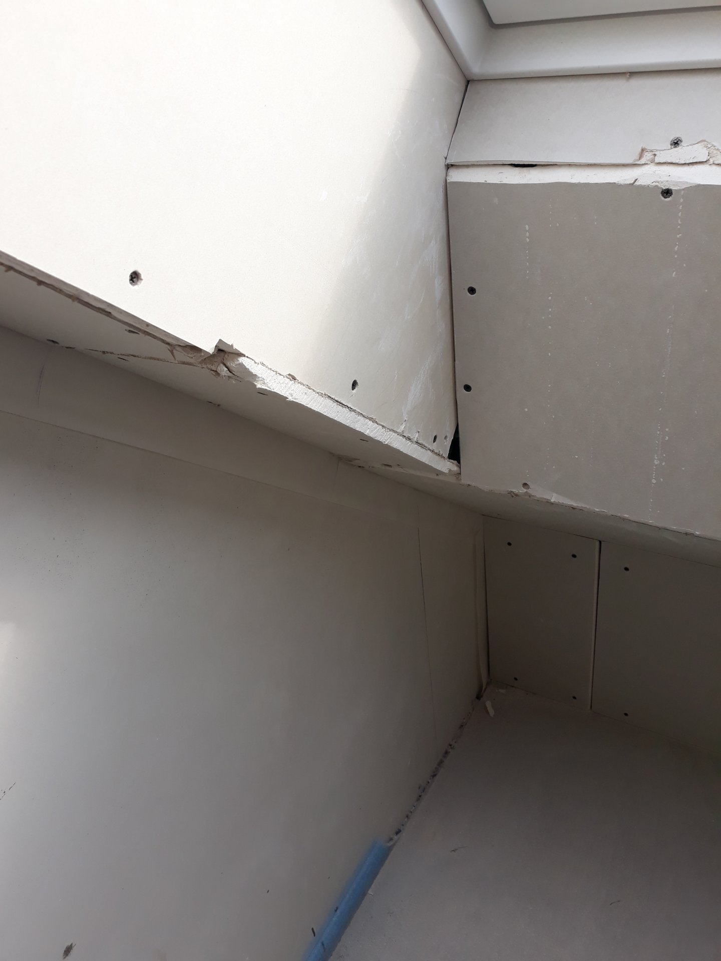

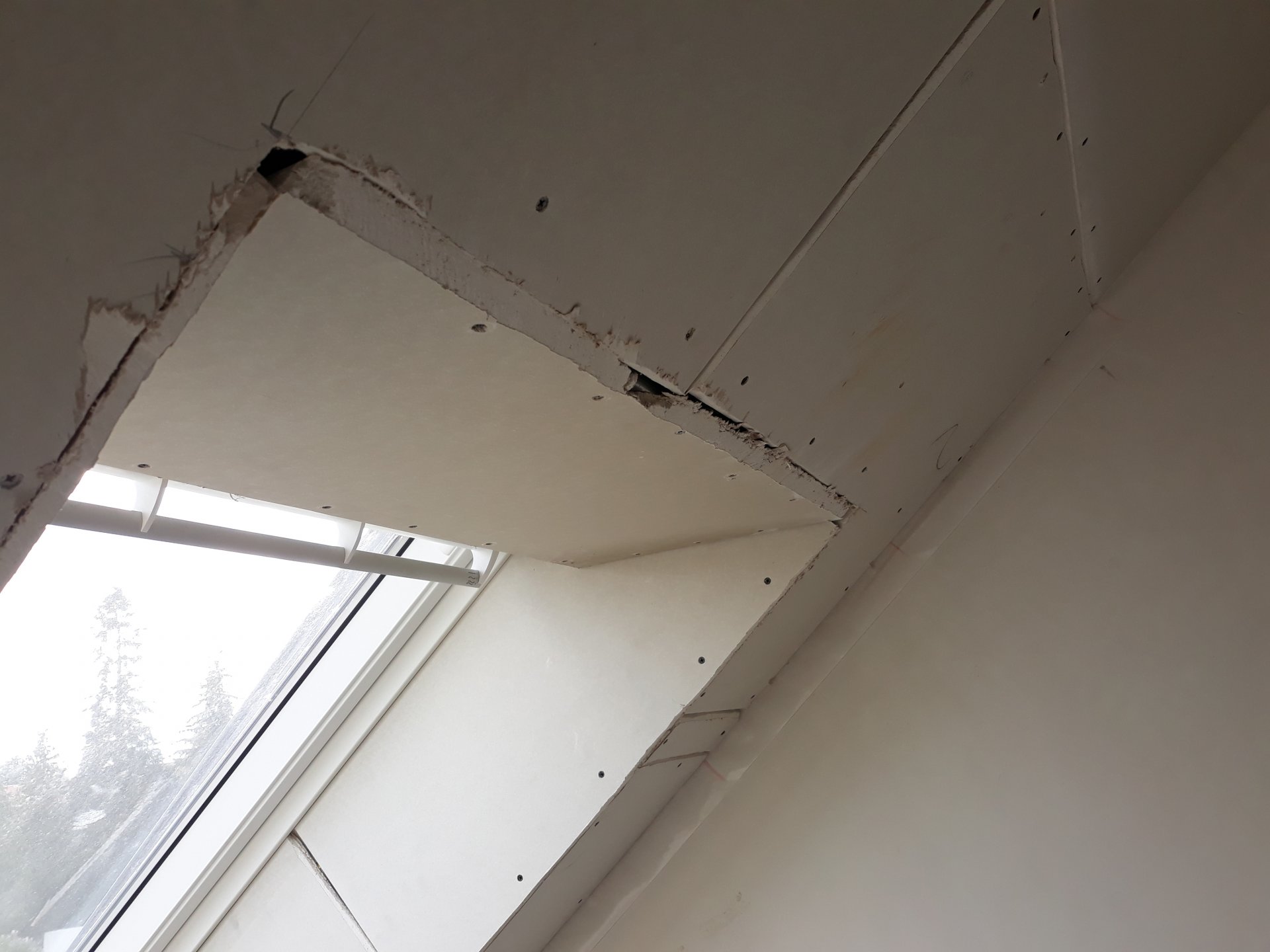

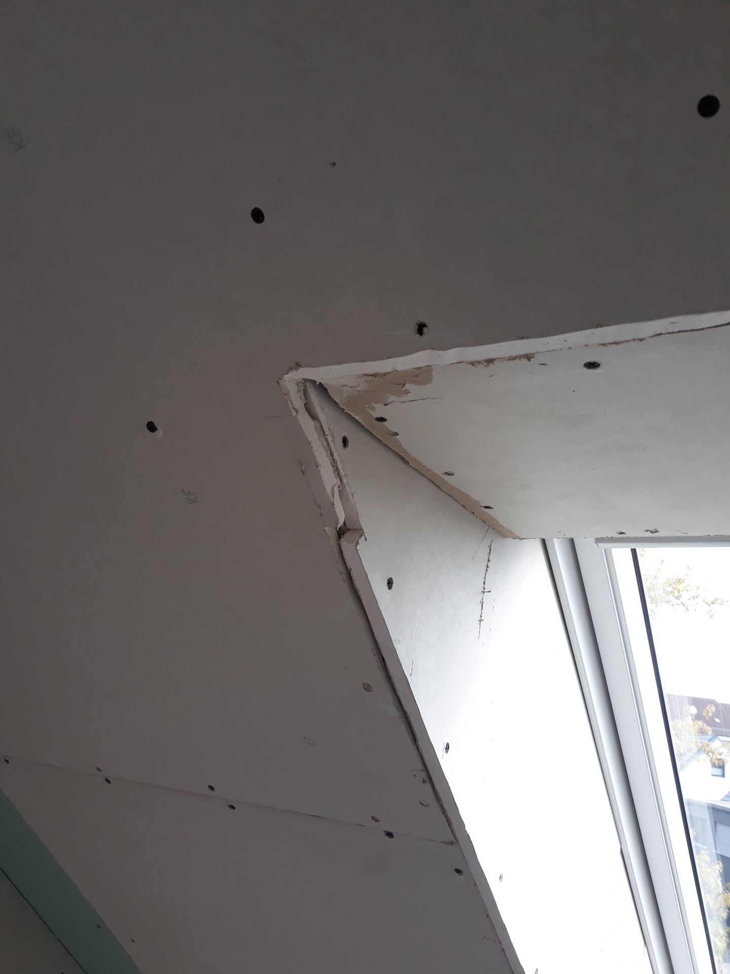

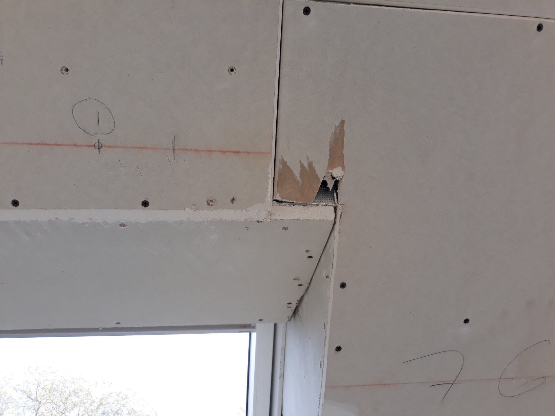

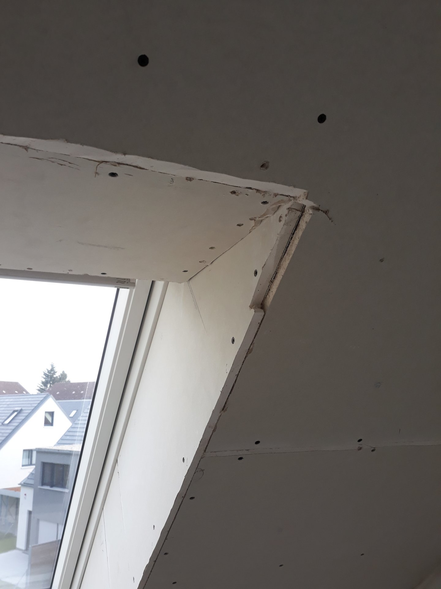

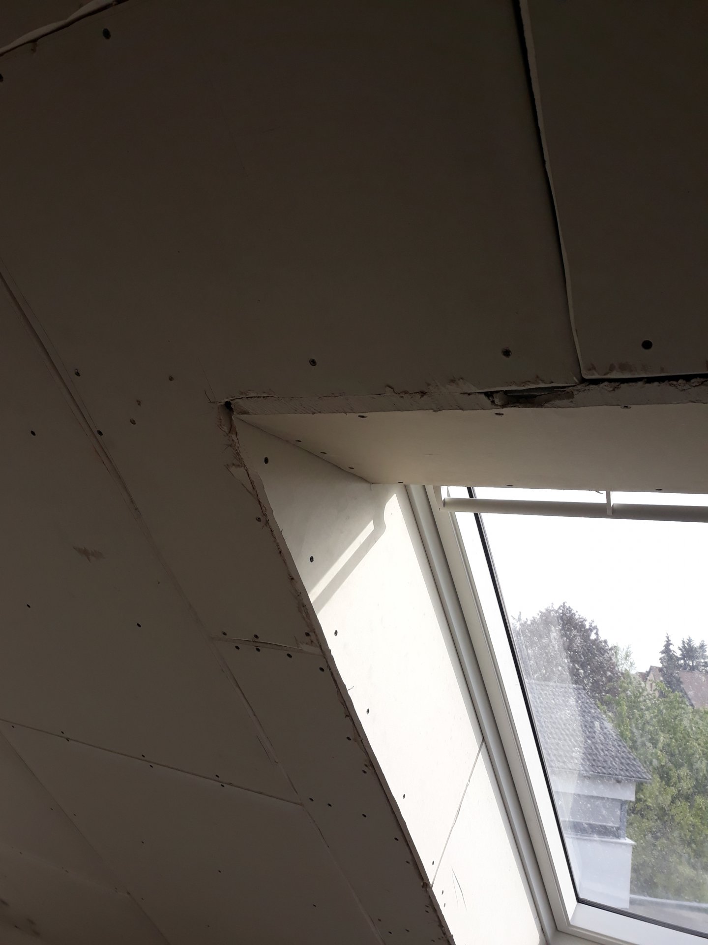

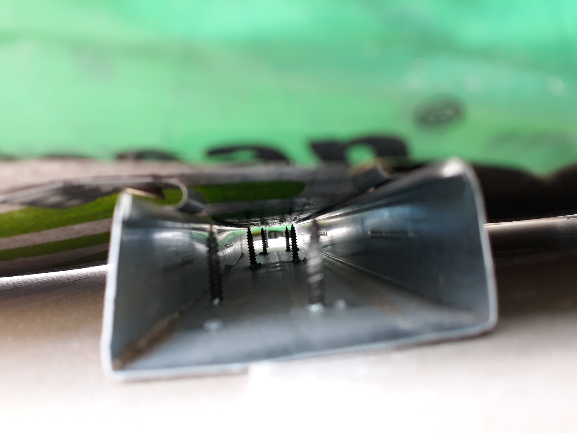

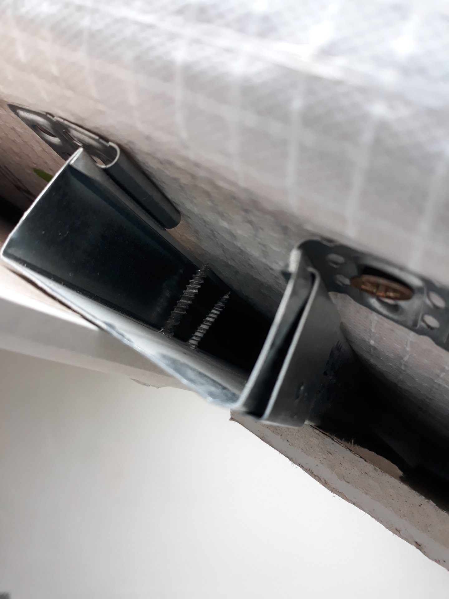

    in unserer Dachgeschosswohnung werden derzeit die Velux-Dachfenster mit Gipsplatten beplankt. Als ich gestern auf der Baustelle war, bin ich ehrlich gesagt etwas erschrocken... In einer anderen Wohnung habe ich das Werk eines anderen Trockenbauers schon einmal deutlich sauberer gesehen. Meine Frage wäre nun - ist eine solche Leistung noch zu akzeptieren (siehe Bilder anbei), weil man es nach dem Verspachteln ohnehin nicht mehr sieht oder sollte ich hier einschreiten? Darüber hinaus sind mir in den Profilen noch Schrauben aufgefallen, die aus meiner Sicht zu lange sind, weil sie fast schon die Folie berühren. Oder ist auch das unkritisch? Wäre um Eure Einschätzung dankbar!
    VG

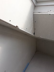

    einen Profi hast du da nicht erwischt, das ist eindeutig gepfuscht.

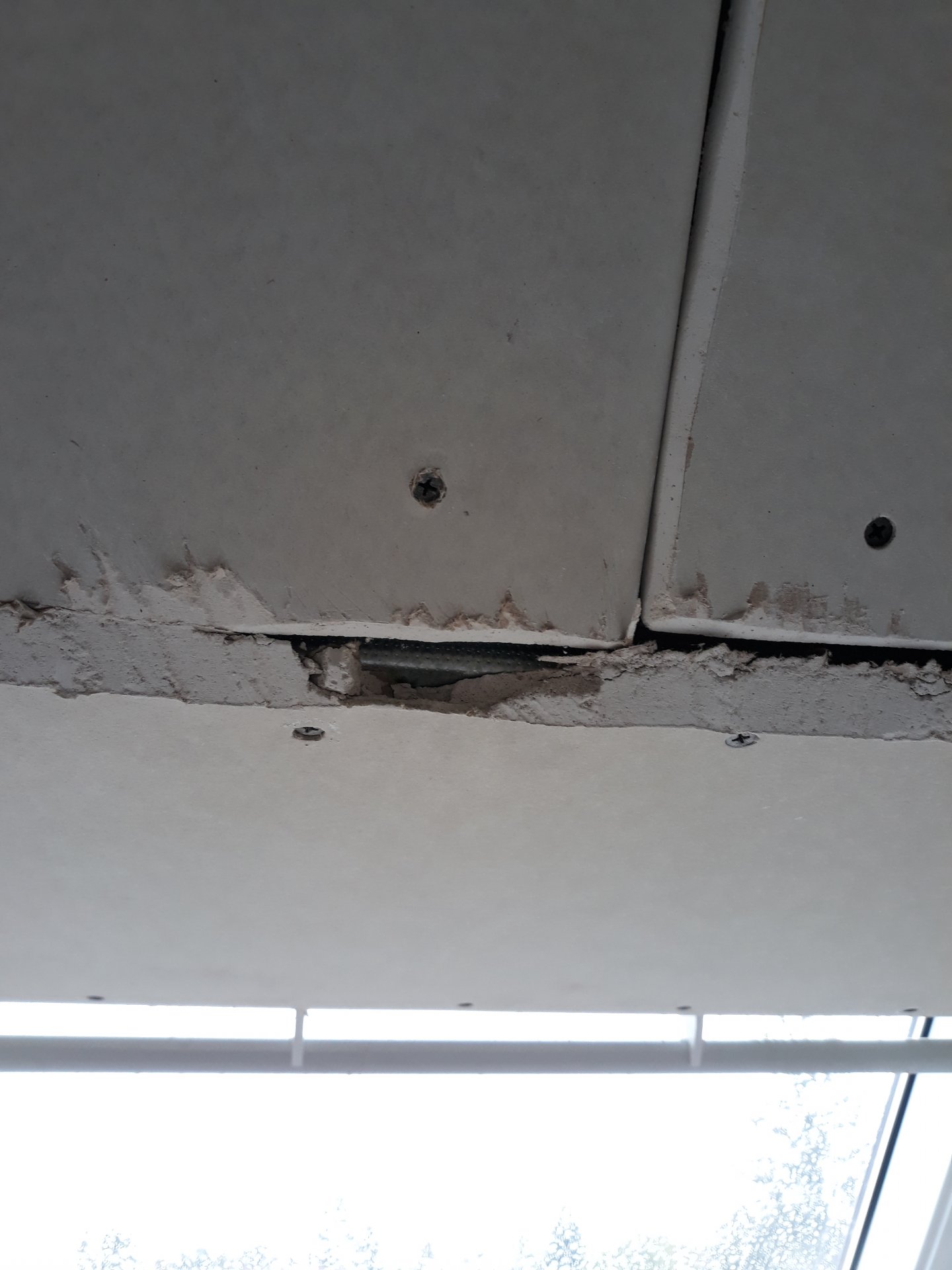

    Sicher, nach dem spachteln sieht man das nicht mehr, aber in den Löchern (Bild 3,4,5)
    hält auf Dauer keine Spachtelmasse,
    ich würde das schriftlich bemängeln und auf ordentliche Arbeit bestehen.
    Außerdem sind die Schnittkanten nicht sauber gefast, da ist die Rissbildung vorprogrammiert,
    die Schraubenlänge ist noch ok, obwohl ich hier mit 25 mm Schrauben gearbeitet hätte

    Sehe ich auch so und sind nicht auch teilweise die Schrauben zu tief eingeschraubt? Normalerweise sollten diese doch bündig abschließen und nicht richtig versenkt werden. So habe ich das zumindest im Kopf!?

    Ja aber hier sieht es für mich so aus, als wären sie zu tief versenkt. Da dürfte doch das Papier komplett durchdrungen sein. Habe da im Hinterkopf das die Schrauben zwar versenkt werden müssen, aber eben auch nicht so tief, dass das Papier komplett zerstört wird!?

    Der Pfuscher kann weder messen noch schneiden. Man, man, man...
    Seit wann schraubt man eine GKB an und sägt sie dann passend. (Bild..172129):o

    Also schön ist mit sicherheit was anderes. Trotzdem bin ich da mehr bei Fabian, Trockenbauer gibt es mitlerweile wie Sand am Meer und einen guten zu erwischen ist oftmals wie Poker.
    Platten im Anschluss nachzuschneiden ist übrigens eine gängige Art und weiße Ecken passgenau auszubilden, gerade wenn etwas nicht 100% im Winkel ist @driver55. Trotzdem würde ich deine Leute erst mal fertig Spachteln lassen und einen Abend zuvor beten, dass sie darin besser sind als in allem anderen. Dann kannst du weiter schauen. Bei der Arbeitsleistung würde ich eher hoffen, dass die Folie anständig verklebt ist.

    bei Schrägschnitten ist das absolut korrekt
