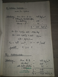

    Ich bin neu hier und kein Experte. Wir haben eine Dachterasse auf der evtl. ein 1000L Becken auf 4qm aufgestellt werden soll. Ich habe die, was mir so scheint, Berechnung der Deckenlast, angehängt. Kann man darauf erkennen, wie viel Last die Dachdecke aushalten würde? Der Bau ist aus den 70er Jahren.

    1000kg geteilt durch 4m2 macht 250kg/m2
    Wenn der Kies entfällt bringst Du eine zusätzliche Last von 100kg/m2 ein.
    Hinzu kommen dann noch die Personen also ggfs. nochmal ca. 150kg/m2.
    Macht als 350kg/m2 mehr als ursprünglich.
    Soviel schon mal meine Erkenntniss.
    Gefühl sagt geht nicht.

    Hast überschlägig gerechnet Fabian?
  4. #4 Fabian Weber, 19.04.2019
    16.461
    6.570
    Nee Gefühl, steht doch da.
    Erst recht bei 70er Jahre...
    Aber müsste man mal wirklich rechnen, das stimmt.

    Wir hatten diesen Text nicht richtig gelesen @FabianWeber eine Nutzung als Dachterrasse ist ja bereits erfolgt - in der beigefügten Statik steht dazu vorab nichts, insofern erfolgte bereits eine 'Umnutzung' ursprünglich vermutlich nur als Decke mit Dämmung, Abdichtung und Bekiesung geplant und ausgeführt.

    Wenn es so gemacht wurde wie es da steht und noch im ursprünglichen Zustand ist, dann könntest Du den Sommer durch nur die „Schneelast“ von 75kp/m2 ausnutzen. Das entspricht übrigens ziemlich genau 75kg/m2 und das wars dann aber auch.
    Wie man ein 1000l-Becken auf 4m2 verteilt (Wasserhöhe 25cm?) kapiere ich noch nicht ganz, ist aber auch egal, das Becken ist ohnehin weit über dem was die Statik hergibt, die Statik gibt rechnerisch eine Wasserhöhe von 7,5cm her, da musst aber noch das Beckengewicht abziehen. Und das auch nur im Sommer, im Winter ist das für die Schneelast reserviert.
