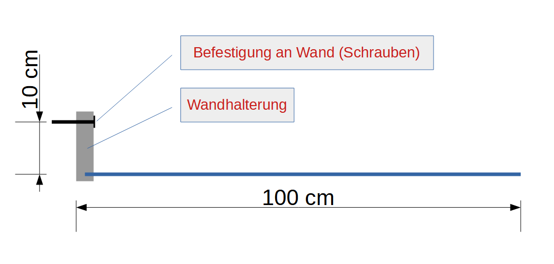

    Hallo liebe Experten,
    ich habe eine Physik-Frage mit praktischer Auswirkung: Wie kann ich grob abschätzen, welche Druckbelastung ein frei schwebendes Vordach auf die darunter liegende Dämmung ausübt (d.h. welche Druckfestigkeit die Dämmung in etwa haben sollte)?
    Situation: Das Vordach steht 100 cm waagrecht hervor. Es ist 100 cm breit und wiegt 50 kg (Schnee- und Windlasten vorerst einmal weggelassen). Befestigt ist es mit einer Halterung an der Wand; die Halterung ist 10cm hoch. Das Vordach ist ganz unten an der Halterung befestigt. Die Halterung ist oben mit Schrauben in der Wand verankert.
    Meine Überlegung: Das Vordach hat ca. 100 N Gewichtskraft vertikal "nach unten": Vordach und Halterung wirken wie ein Winkelhebel (90°), dessen Drehpunkt ist die Schraube. --> Im Mittel wirken die 100 N mit einem Hebelarm von 50 cm. Daraus ergibt sich an der Unterkante der Wandhalterung eine horizintale Kraft von 500 N (100 N * 50 cm / 10 cm). --> Ist das (Hebelgesetze) soweit richtig?
    Diew Wandhalterung liegt mit einer Fläche von 10 cm * 100 cm = 1.000 cm² (unterhalb der Schraube/Drehpunkt) auf der Wand auf. --> Wie komme ich jetzt auf den flächenbezogenen Druck, der hier ausgeübt wird? Ich nehme einmal an, die Kraft (der Druck) ist nicht auf der ganzen Fläche gleich (500 N) sondern wird nach oben in Richtung Drehpunkt (Schraube) immer größer?
    Ich bin für jeden Gedanken und Hinweis dankbar
    Thomas
    PS: Ich weiß, dass in der Praxis alles etwas komplexer ist, es geht mir nur um eine Größenordnung. Und ich ich gehe davon aus, dass die Wandhalterung 100% biegefest ist, d.h. sich (theoretisch nicht verformt)

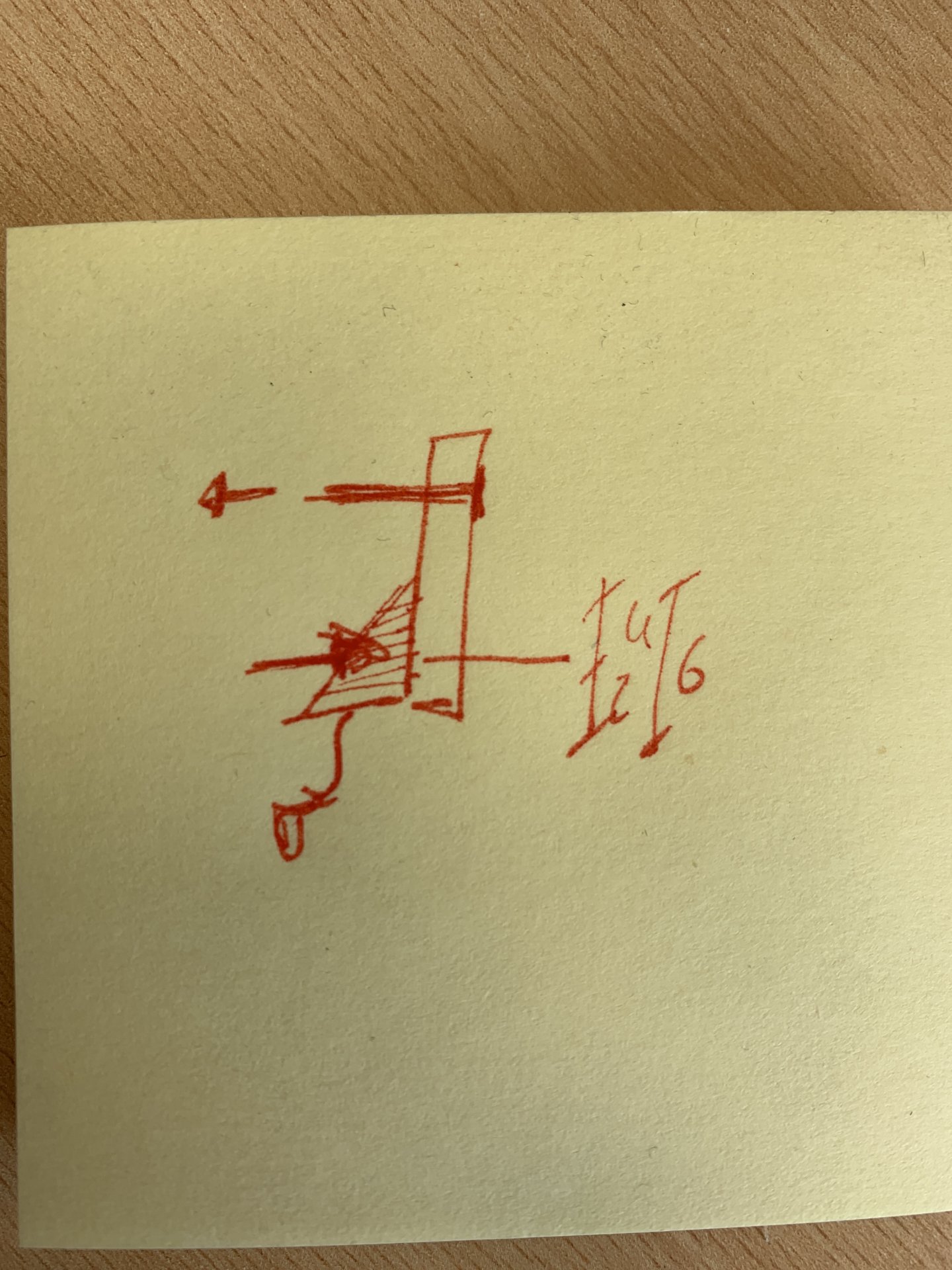

    Die 100 N sind falsch, aber ansonsten kann man das so abschätzen. Erst schreibst du ja selber, dass das Dach ca. 50 kg wiegt, was 500N wären.
    Die Kraft wird sich im unteren Bereich näherungsweise Dreieckförmig zunehmend verteilen.
    Nehmen wir mal deine 500 N Druckkraft als resultierende und nehmen an, dass diese in Höhe des Glases wirkt. Unter dem Glas sind noch 2 cm (?) der Konsole vorhanden. Dann ist die Gesamthöhe des Dreiecks 6cm.
    Daraus kann man nun ableiten, dass die Spannung am unteren Querschnittsrand bei 27,8 N/cm oder auf die Länge verteilt bei 0,28 N/cm² liegt.
    Das ganze ist natürlich nur grob, weil der Hebelarm abgeschätzt ist. Eigentlich müsste man ein Gleichgewicht aus Hebelarm und Spannung bzw. Dehnung finden.
    Ich lade gleich nochmal ne Skizze hoch.
    Allerdings: Schnee und Wind sind definitiv nicht zu vernachlässigen! Bei so einem geraden Dach ist sogar Schneeverwehung und abrutschender Schnee vom Dach anzusetzen, das ist ein vielfaches vom Eigengewicht des Dachs.

    Ja du hast recht, da hab ich Murks gerechnet. War mein Taschenrechner wohl nicht geölt.
    Die 500N als druckkraft müssen genau dort angreifen, wo du den Hebelarm angesetzt hast: sprich 10 cm unter der Schraube. Die resultierende eines Dreiecks liegt auf 1/3 der Höhe. Wenn nun der Abstand von der resultierenden zum unteren Querschnittsrand nun 6cm sind wäre das Dreieck tatsächlich 18cm hoch.
    Je größer das Dreieck wird, desto höher liegt die resultierende und desto höher ist die Kraft, da der Hebelarm zwischen Zug- und druckkraft kleiner wird. Die Position des Glases ist dabei nebensächlich.
    Du musst dann ein Gleichgewicht suchen.
    Eigentlich sogar über die Dehnungen der Materialien und nicht rein über die Spannung, aber Näherungsweise kann man das so machen.

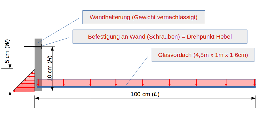

    Ich habe nochmal versucht zu rechnen:
    Das Vordach wiegt pro laufendem Meter 40 kg, entspricht 400 N Gewichtskraft vertikal. Über den Hebel wirken diese mit 4.000 N (400 N x 100 cm : 10 cm) horizontal sowohl auf die Schrauben oben und entgegengesetzt die Unterkante der Wandschiene. Darau ergibt sich eine lineare Streckenlast von 40 N/cm (4.000 N : 100 cm). Diese verteilen sich als Flächenlast auf die Wandhalterung: Es wird angenommen dass sich die Last nur auf die (untere) Hälfte der Wandschiene verteilt; sie verteilt sich zudem nicht linear, sondern dreieckig.
    --> Die Flächenlast auf der Wand hinter der Halterung ist daher im Maximum (ganz unten) ca. 16 N/cm² (40 N : 5 cm * 2) und ab 5 cm über der Unterkante 0. Die Dämmung sollte also deutlich druckfester als 16 N/cm² sein...
    Passt das so in etwa?
    Ein aktualisiertes Bild anbei (Maßstab stimmt nicht!).
    Vielen Dank an alle Unterstützer (insbesondere matschie :winken

    Ich habe die Vermutung, Du hast diesen Satz ueberlesen. :motzDie Wind und Schneelasten sind ein Mehrfaches des Eigengewichts. Je nach Klima.
