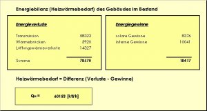

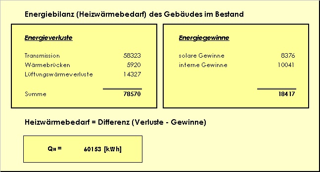

    leider können wir hier keine online-Energieberaterschulung machen. Aber suchen Sie mal nach "Heizgradtage". Nur ist dieser Wert auch vom Dämmstandard eines Gebäudes abhängig. Während dieser nach WSVO noch bei 3500 war, sind wir jetzt schon gut unter 3000...
    Es ist eine Energiebilanz. Also Energieverluste - Energiegewinne.
    Grob: Energieverluste sind Transmissionswärmeverluste und Lüftungswärmeverluste; Energiegewinne sind solare Energiegewinne und interne Energiegewinne...
    So ähnlich: 3b_Energiebilanz.jpg
