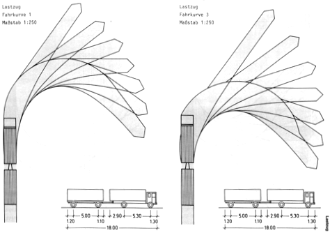

    ich habe das Problem, daß lange LKW nur schwierig in meine Einfahrt reinkommen.
    Meine Einfahrt ist ca. 4.50 Meter breit und aufgrund von Bäumen kaum zu erweitern. Jedoch ist die Straße nur ca. 3 Meter breit.
    Wenn der Boden trocken genug ist, fahren die LKW einen Bogen über den Erdstreifen gegenüber der Einfahrt. Aber manche sind da auch schon fast stecken geblieben (angrenzend gleich Acker).
    Nun sind zwischen Straße und Acker ein paar Meter Erdboden, man könnte hier also ein Erde abtragen und ein bißchen befestigen - die Genehmigung würde ich von der Gemeinde sicherlich bekommen.
    Gibt es irgendwelche Normen oder Formeln für den Bogen, um den man die Straße erweitern müßte/sollte?

    Dafür gibt es sog. Schleppkurvenberechnungen.
    Wenn Du einen maßstäblichen Lageplan von deinem Grundstück bzw. deiner Einfahrt hast, gehst du damit mal zum nächsten Ingenieurbüro für Verkehrsplanung. Es gibt für jede Art von Fahrzeug eine Bemessungskurve, die man als Schablone auflegen und so den benötigten Platzbedarf ermitteln kann. Sowas sollten die eigentlich vorrätig haben. Wenn nicht, bitte nochmal melden.
    Falls eine digitale Geländeaufnahme deines Bereichs vorliegt, kann man auch eine dynamische Schleppkurve darstellen, d.h. man sieht dann auf dem PC, wie der LKW die angegebene Wegstrecke entlangfährt und kann daraus resultierende Maßnahmen ableiten.
