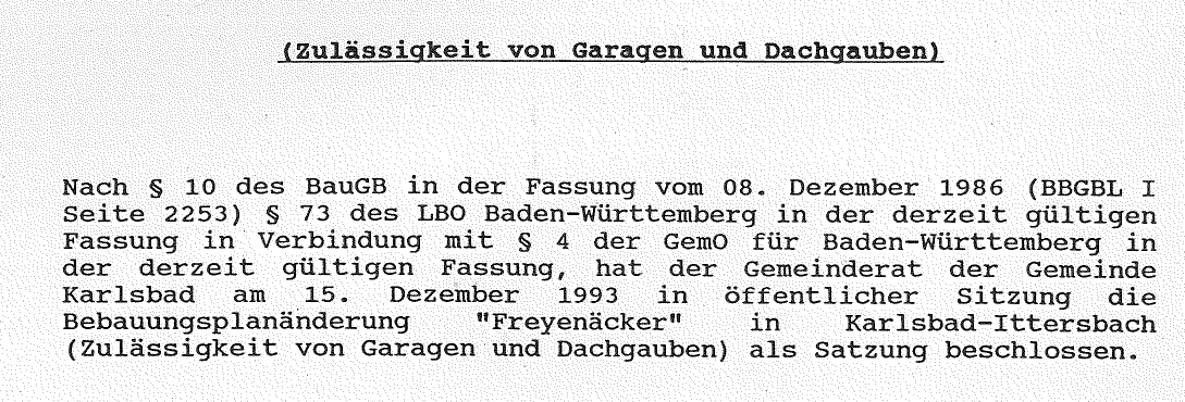

    So, ich habe ihn nun erreicht. Er hat ebenfalls bestätigt, dass so gerechnet werden würde.
    Allerdings hat er sich die Änderungen des bebauungsplans noch einmal angeschaut, und gemeint, dass es sowieso egal ist, da jetzt doch die LBO 1993 anzuwenden ist, und damit sowieso die 3/4 Regelung gilt.
    Zur Begründung wurde auf die 4. Änderung des Bebauungsplans 1993 verwiesen:
    Weil Garagen und Dachgauben erlaubt wurden, und das mit der damals gültigen LBO begründet wurde, gilt damit wohl die damals gültige LBO 1993. Also sind all die Gedanken umsonst gewesen...
