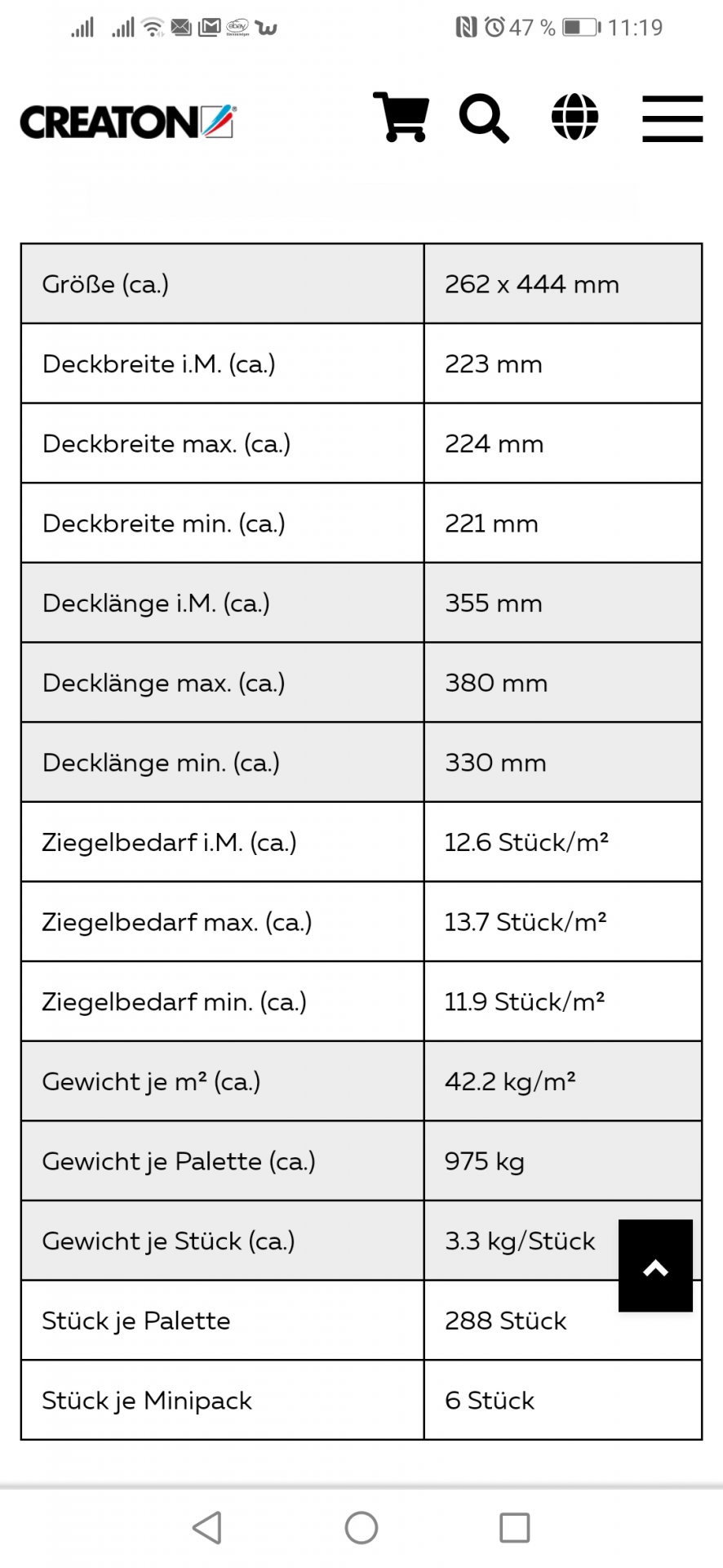

    Ich baue momentan ein Pultdach was an eine Wand bzw Gebäude anstösst.
    Jetzt habe ich das Problem, ich verstehe diese Tabelle bzw Liste von Creaton nicht, damit ich die Gesamt Breite des Daches und den Lattenabstand herausfinden kann.
    Jemand vom Fach hier wo helfen kann? Was benötigt ihr noch für Daten dazu?

    Evtl. wäre es besser wenn du einmal beschreibst woran es genau hapert. Der Lattenabstand wird ja vom Hersteller vorgegeben. Der bezeichnet jeweils den Abstand von Oberkante zu Oberkante der Dachlatten. Schau mal nach Lattenknecht. Ein Hilfsmittel für ein einfacheres ausrichten. Kann man einfach selber bauen. Der Überstand ergibt sich später von selbst. Die Latten lässt man an den Seiten etwas länger überstehen. Die werden erst abgeschnitten wenn die Pfannen liegen.

    Dass man sich eine Lehre zur Lattenmontage baut ist klar. Problem ist, dass der Lattenabstand abhängig von Dach Neigung und Dachlänge ist, so dass es mit ganzen Ziegeln unten ausgeht.

    Naja die min. Dachneigung hängt von der Pfanne ab. Meist geht das ab 22° los. Optimalerweise richtet man sich nach der Mittleren Decklänge. Man mißt zunächst die zu verlegende Dachlänge und teilt diese durch die Mittlere Decklänge der Pfanne. Dann hat man die Anzahl der benötigten Pfannen. Sollte der Abstand außerhalb der nötigen min. Decklänge liegen wählt man entsprechend die angegebene min. Decklänge. Somit rutscht das Dach automatisch etwas weiter raus, aber man kann ja nicht mit einer halben Pfanne anfangen.

    Zu den anderen Fragen: Dein Ziegel hat einen Verschiebebereich, von bis. Du setzt die erste Latte unten, dann die letzte Latte oben, dann messen und dann kommt der Verlegeabstand dabei raus.
    Die Breite ergibt sich auch automatisch durch die Ziegelbreite. Bei min und max zeigt sich, ob Du den Ziegel "ziehen" kannst Bei 30 Steinen z.B. gewinnst Du oder verlierst Du bei 3mm 90 mm, also 9 cm.
    Das kann man alles wunderbar ausrechnen, wo man denn landet und dann sägt man die Dachlatten auch schon ab. Da kann man nämlich noch schön drauf stehen und nicht auf Pfannen rumkraxeln...
    Nachtrag: scroll bei creaton ein Stück weiter runter, da findest Du sämtliche technischen Zeichnungen...

    Das bedeutet im Umkehrschluss ich habe 550cm Länge. Diese teile ich durch 16 Ziegel Reihen und erhalte Eine Decklänge von 34,4cm. Dieser Wert liegt innerhalb der min. Und max Angabe meines Ziegel, somit OK.
    Sind diese 34,4 cm dann mein Lattenabstand oder muss ich noch etwas zu oder abrechnen?

    Fast. Vom Gesamtmaß zunächst noch sowohl den Abstand der Trauflatte zur ersten Latte und den Abstand der Firstlatte zum First.
    Technisch gesehen bezeichnet man die erste Latte als Trauflatte und die zweite als erste Latte. Die Abstände gibt der Hersteller vor, ist aber aus deiner Tabelle nicht ersichtlich.

    Denke dran, daß die erste Latte tiefer liegt, also nicht im sonstigen Raster. Du möchtest ja, daß das Wasser in der Rinne landet....

    muß ja nur der Pfannenabstand von der Wand eingeplant werden,
    dann den berechneten Lattenabstand auf den Sparren nach unten hin abtragen,
    zB immer die Unterkante der Latte und darüber ein Kreuz zeichnen wo die Latte aufliegt.
    Dann merkst du ja ob es wie berechnet an der Traufe ausgeht.
    Die Latten am Ortgang wie schon geschrieben wurde ohnehin erst später abschneiden.

    Also liegt die nicht auf der Konterlattung auf, sondern auf den Schalbretter? Nur wie sieht es dann mit der Hinterlüftung aus, Dannie nach unten hin zu....

    Doch die liegt ebenfalls auf der Konterlattung. Der Abstand zur ersten Latte ist nur größer. Und evtl. auch dicker. Das hängt aber von der Pfanne ab. Ich hab dir das oben schon beschrieben.
