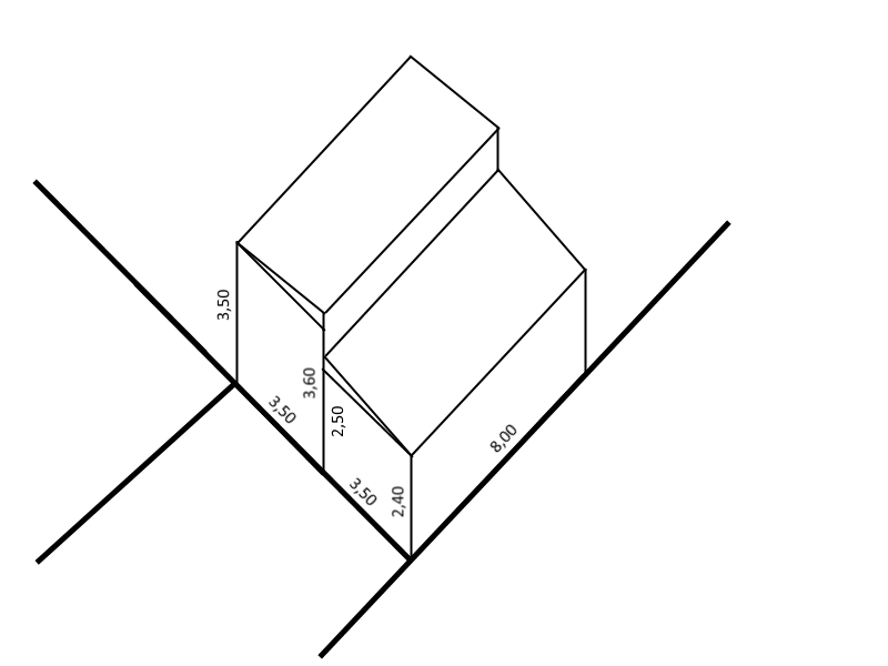

    leider habe ich trotz nutzen der Suchfunktion keine Antwort auf meine Frage gefunden. Darum hier meine Frage:
    Wie wird die mittlere Wandhöhe eines Carports berechnet, der auf einer Stellseite die Höhe A (Wohnmobil) und auf der daneben befindlichen Stellseite die Höhe B (normaler PKW) hat. Beides sind Flachdächer (Neigung ca. 1,5 Grad). Es geht bei der Frage um die mittlere Wandhöhe der Stirnseite -Einfahrseite, da diese Seite an eine Gemeinschaftsfläche direkt angrenzt (Grundstück real geteilt mit 2 DH und Zufahrt, die eine Gemeinschaftsfläche ist).
    Im Fall von stetig geneigten Dachverläufen, wird ja wohl zu Berechnung die Formel: (kleinste Höhe + größte Höhe) /2 angewendet. Aber auch dass habe ich so nicht konkret in der brandenburgischen Bauordnung gefunden.
    Vielen Dank für Eure Mühe / Hinweise.

    Wie weit ist das "hohe" dach denn von der Grenze entfernt?

    Eine Skizze mit Bemaßungen wäre in dem Fall besonders hilfreich zum visualisieren.

    "Mittlere Wandhöhe" ist ja auch konkret genug.
    So oder so ähnlich vielleicht:
    Dann lautet der Ansatz: (3,50m+3,60m+2,50m+2,40m)/4=3,00m =>passt
    Bei komplizierteren Wänden ist die Wandfläche zu ermitteln und durch die Wandlänge zu dividieren.

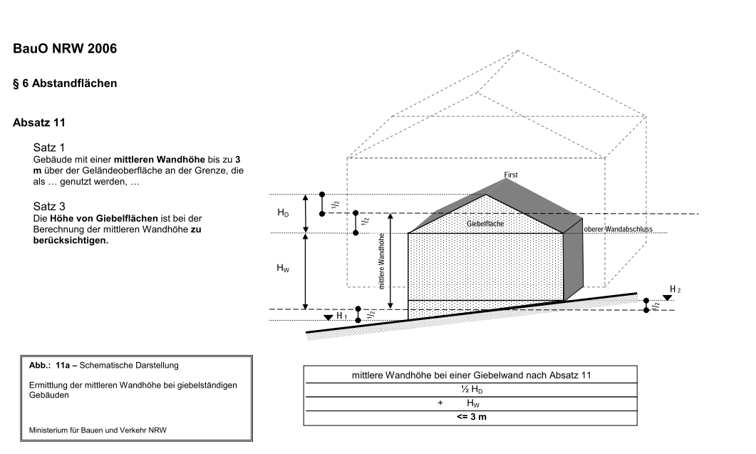

    Problem: Die Baugesetze werden von Juristen formuliert und von Ingenieuren umgesetzt. Die mathematischen und sprachlichen Talente in den beiden Berufsgruppen sind sehr unterschiedlich ausgeprägt, weswegen es immer wieder zu Missverständnissen, Meinungsverschiedenheiten und Streitigkeiten kommt, die dann letztendlich durch Gerichte - also Juristen - geklärt werden müssen.
    Daher ist die Antwort auf Deine Frage eher davon abhängig, ob Dein Sachbearbeiter einen verwaltungsbehördlichen oder technischen Background hat.
    Die Hessen formulieren es in ihrer LBO recht klar (§6, Abs. 4, Satz 3):
    Bei geneigter Geländeoberfläche oder bei geneigtem oberen Wandabschluss kann die mittlere Wandhöhe (Wandfläche geteilt durch größte Wandbreite) zugrunde gelegt werden.
    Die Nordrhein-Westfalen bringen in ihrer Handlungsempfehlung ein Beispiel:
    Die mittlere Wandhöhe ergibt sich z. B. bei giebelständigen Gebäuden (symmetrischer Giebel, ebenes Gelände) aus dem Mittelwert der Höhen der Eckpunkte und des Firsts
    und gibt damit die bis 2018 mathematisch fragwürdige Auffassung von "Mittelung" auf:
    Die Brandenburger halten anscheinend noch daran fest:
    Die mittlere Wandhöhe ergibt sich z. B. bei giebelständigen Gebäuden (symmetrischer Giebel, ebenes Gelände) aus dem Mittelwert der Höhe des Eckpunktes und des Firsts (Quelle: Entscheidungshilfen zum Vollzug der Brandenburgischen Bauordnung)
    Alle drei Landesbauordnungen lassen in Deinem Fall aber auch eine andere Sichtweise zu, nämlich die Notwendigkeit zur Aufteilung in Wandabschnitte, insbesondere wenn es sich um zwei eigenständige Gebäude handeln sollte. Damit löst Dein Wohnmobilcarport in jedem Fall Abstandsflächen aus, egal wie breit Du den niedrigeren Gebäudeteil machst. Da diese Abstandsfläche aber auf einen wegen der Zufahrt ohnehin unbebaubaren Grundstücksteil fällt, halte ich eine Baulasteintragung zwar für übertrieben, für Deine Miteigentümer aber für zumutbar, auch ohne finanziellen Ausgleich.
