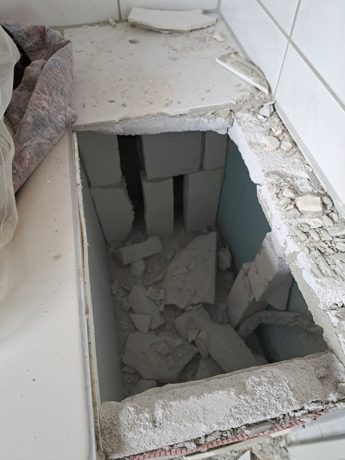

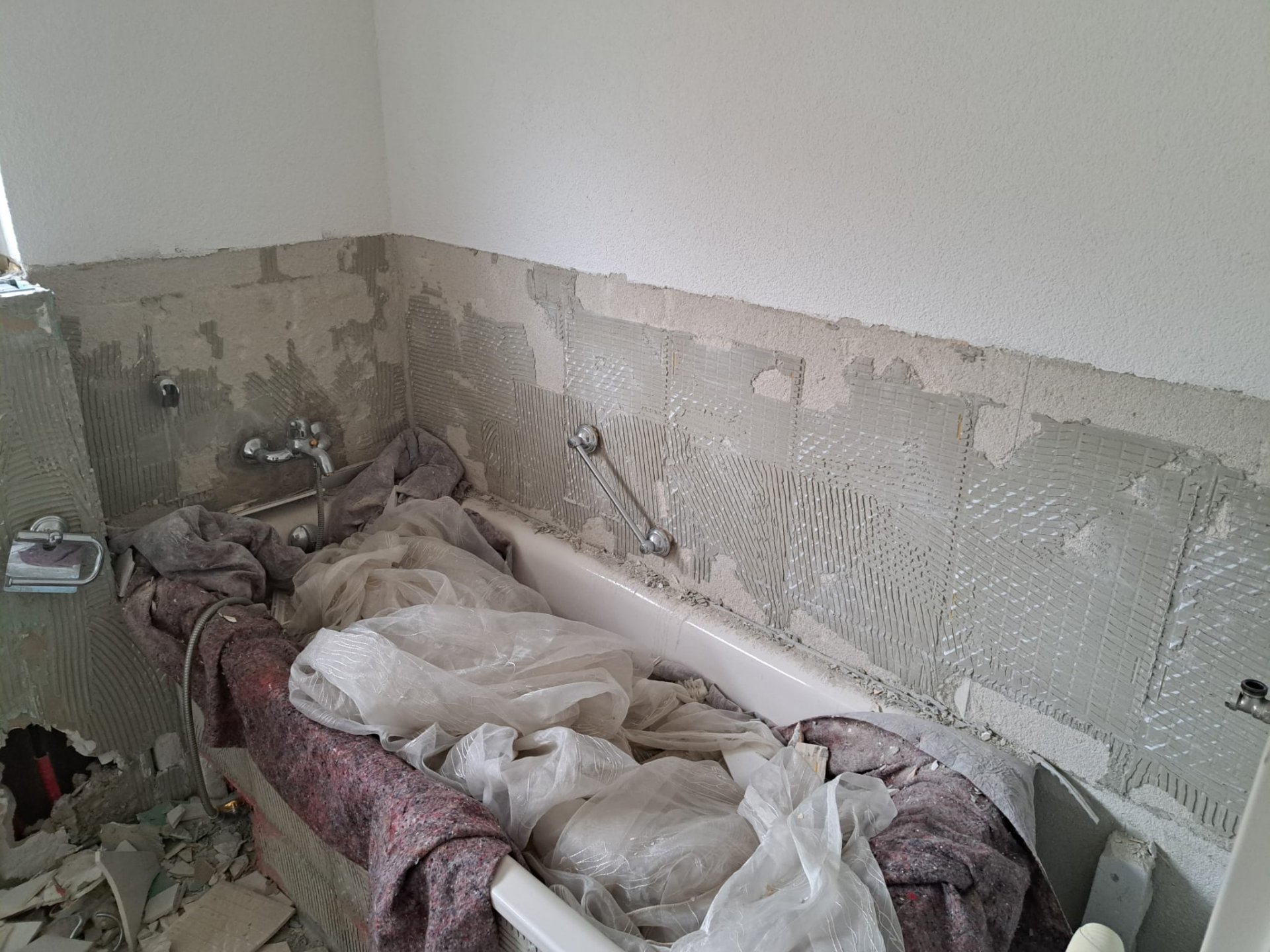

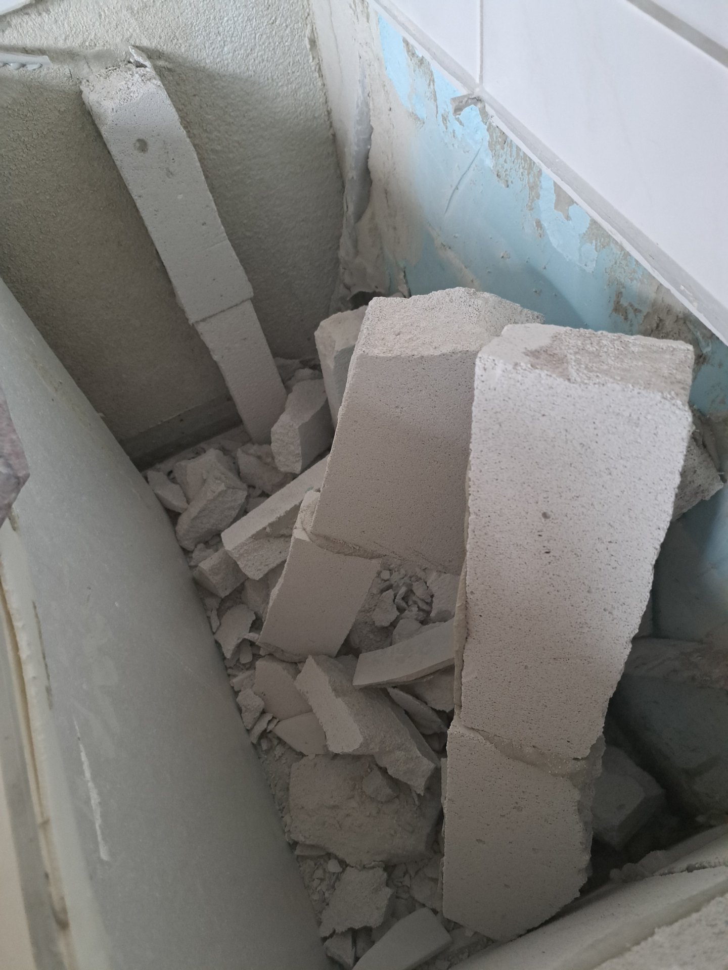

    beim dem Entfernen der alten Fliesen habe ich so was entdeckt (zwischen der Badewanne und der Wand):
    Anscheinend haben die Handwerker nicht sehr viel Mühe gegeben, um der Bereich zu schliessen und abdichten? Jetzt möchte ich gerne der Bereich wieder zu haben und für das Verlegen der neuen Fliesen vorbereiten.
    Soll man hier zu einer kleinen Trockenbaukonstruktion und Gipskartonplatten greifen oder gibt es bessere Lösung? Danke.

    Kommt drauf an!
    Wie viel wiegst du?
    Wirst du dich da hinten jemals draufsetzen?
    Wie sieht das gesamte zukünftige Abdichtungskonzept deines Bades gemäß DIN 18534 aus?
    Duscht du in der Wanne oder hast du eine separate Dusche?
    Mach mal Übersichtsbild von Baustelle.

    Es wird kein Mensch darauf sitzen.
    Es gibt eine Dusche im Badezimmer, die Badewanne planen wir vielleicht nur für Kinder zu nutzen.
    Die Abdichtung der bestehenden Badewanne konnte ich noch nicht abklären. Die Badewanne möchte ich nicht ausbauen und in erster Linie kann die Details der Ausführung einiger Hersteller nicht direkt umsetzen. Aktuell denke ich die Badewanne so zu lassen und die Wände mit Dichtschlämme bis zu Ränden der Badewanne zu streichen. Aber eine Dichtband nachträglich einzubauen sehe ich eher schwierig.
    Ansonst werden die Duschwände, Duschboden, Boden vom Badezimmer mit Sockel sowie die Wände um die Badewanne gemäss DIN 18534 mit Dichtschlämme und Dichtband abgedichtet (W2-I, obwohl an Wänden W1-I erlaubt wird, ist mir einfacher wegen Material, Werkzeuge, etc. alles gleich zu behandeln). Restliche Flächen im Bad erhalten Grundierung und direkt neue Fliesen im System (da W0-I mit wasserabweichenden Oberflächen).

    Hallo quantum
    Da gibt es viele Möglichkeiten und am ende musst du für dich entscheiden, welchen kosten-nutzen da für dich das beste ist und wie stabil das ganze sein muss (was passiert darauf am ende).
    Ansätze (grob beschrieben) wären hier z.b.:
    1. Aufbau von unten. Auflager an drei stellen (Wand, Mitte Wannenabschluss) z.b. mit Bimssteinen. Darüber dann eine Wedi-/Bauplatte, dicke der Platte je nach Anforderung (Druck- und Biegestabilität), ob nur Seife darauf liegt, oder ob doch mal ein Kind darauf steigt, sitzt oder gar die erwachsener darauf ihren spaß haben :e_smiley_brille02:. Ggf. Kann man auch noch ein 4. Auflager schaffen dann kann man schon viel spaß darauf haben :p
    Am ende Übergänge zu Wanne und Wand mit Dichtband abdichten und Oberfläche Wählen (in deinem Fall z.b. Fließen)
    2. Aufbau. Einfach mit drei UA-Profile (z.b. Knauf) von Wand nach Vorne ein Auflager schaffen, darüber wieder eine z.b. Wedi-/Bauplatte oder einfach GK-Platten (grün, doppelt "beplankt"). Ränder abdichten (wenn man 100%ig sicher gehen will auch noch auf den Platten abdichten) und dann den gewünschten Belag wählen (z.b. Fließen). Da kann man dann auch spaß darauf haben. :lock
    Das soll nur grobe Ansätze geben und bedarf natürlich immer eine sauber Abdichtung gegen Wasser (vor allem überschwappendes Wasser von der Badewanne).
    Du siehst hier musst du auch selbst ein wenig wissen, wie weit deine Anforderungen sind. Ich für meinen Teil würde es immer möglichst stabil bauen. Dann muss ich mir keine Gedanken machen ob ich da nun ein Kind darauf setzen kann, oder ob sich ein Gast darauf setzen kann, oder wenn es nach Jahren in Vergessenheit gerät, oder oder oder....
    grüße
