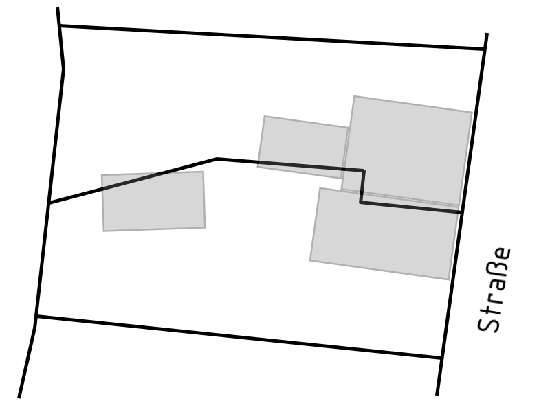

    Bei unserem Grundstück stimmen die Grenzen nicht so, wie die Gebäude (Garage/Schuppen) gebaut sind. Es gibt Grenzüberbauungen (war früher mal ein Grundstück). Grundsätzlich keine Problem, da wir uns mit dem Nachbarn einig sind.
    Nun will er aber etwas ändern und fragte mich, ob man das gleich bereinigen soll. Er würde auch die vollen Kosten (ca. 2000€) übernehmen. Ich habe ihm gesagt, soll er doch machen, solange er mir dann keine Rechnung stellt. Denn die letzten >30 Jahre ging es ja auch...
    Geht das so einfach oder muss ich mir irgendwas schriftlich geben lassen, dass ich am Ende nicht doch von irgendeinem Amt / Vermesser ein Rechnung bekomme?

    Bei mir ist folgendes Bild entstanden:

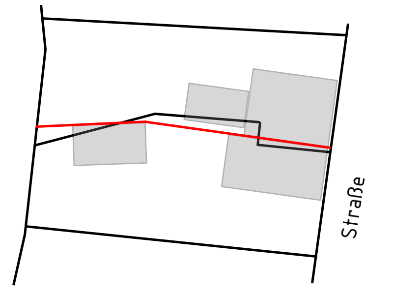

    Der Nachbar will die gegenseitigen Grenzüberbauungen bereinigen. Dazu muss die gemeinsame Grenze geändert werden:

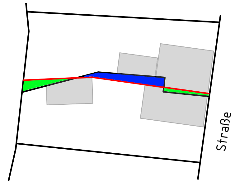

    Dann würden kurzfristig dei neue Flurstücke entstehen:
    Die können dann in das jeweils andere Grundbuchblatt übertragen werden und anschließend werden die vom Nachbargrundstück abgetrennten grünen Teilstücke mit Deinem größeren Teilstück, das von Deinem Grundstück abgetrennte blaue Teilstück mit dem größten Teilstück des Nachbarn wieder vereinigt werden.
    In meinem Bild sind die §§ 919, 920 BGB übrigens nicht einschlägig, da es dort darum geht, einen unbekannten Grenzverlauf zu ermitteln, örtlich dauerhaft kenntlich zu machen und den Beteiligten zu zeigen. Ihr wisst ja offenbar, wo die katastermäßige Grenze verläuft, da Euch die gegenseitigen Grenzüberbauungen ja bekannt sind. Auch gibt es ja (noch) keinen Streit, so dass das Gesetzbuch nicht bemüht werden muss.

    Ja, es ist so, wie in der Skizze. Klingt ja sehr umständlich - deutsch Bürokratie. Aber letztlich sind es wieder zwei Flurstücke?
