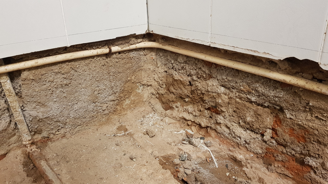

    vor 20 Jahren habe ich auf bestehende kleinere Wandfliesen (15 X 15 cm) größere (33 X 20 cm) darüber gefliest.
    Jetzt habe ich die alte sehr tiefe Duschwanne, 80 X 80 cm, rausgerissen, welche eingemauert war. Sie soll durch eine niedrigere aber breitere, 90 X 90 cm, Duschwanne ersetzt werden. Die Duschwanne befindet sich in einer Nische mit 100 cm Breite.
    Endziel ist, dass mit der neuen Wanne mehr Höhe zur Decke gewonnen wird, um später eine Tür darauf montieren zu können und von dem Rand der Duschwanne zur Wand beiderseits 5 cm bündig auf Ytong gefliest wird.
    Wie auf dem Bild vll. erkennbar ist, muss ich die Nischenwände so verputzen, damit die neuen dickeren Fliesen mit Kleber unter den bestehenden geklebt werden können.
    Mein 1. Problem: Der untere Rand der alten auf der Wand befindlichen weißen Fliesen sehen 'angefressen' aus.
    Ich hätte sie gerne sauber waagrecht auf eine Linie geschnitten.
    Mein 2. Problem: Selbst wenn die obenliegende Wandfliese irgendwie geschnitten werden könnte, muss auch nach dem Entfernen des alten Kleber, die darunterliegende ursprüngliche Fliese auch noch entsprechend anteilig entfernt bzw. zugeschnitten werden, da die neue schwarze 'Ausgleichs-'fliese ja dicker als die oben liegende weiße Fliese ist, an der ich bündig zufliesen will.

    Wie hast du dir das mit der Abdichtung gedacht ?

    Nennt sich Flexx mit entsprechender Trenn Scheibe.
    Entweder nochmals schneiden oder halt beim ersten Schnitt beide durch.
    Die Abdichtung wird natürlich nicht sach- und fachgerecht, zum kaschieren des Schnittes, da bleibt nur ein Profil in Inox oder Alu... Kunstoff - die wenigsten werden vermutlich einen wirklich sauberen Schnitt führen können, zumal immer 'ein wenig abplatzt'.

    Dankeschön, dann geht's wohl nicht ohne Staub?
    Dachte mir vll. mit Glasschneider anritzen und am unteren Rand der Fliese mit Fliesenhämmerchen vorsichtig nach unten wegklopfen. Den alten Fliesenkleber weg und dann entsprechend die darunterliegende Fliese ebenso bearbeiten?

    Trockenschnitt und optimal wäre eine Flexx Drehzahl reguliert, für die 90° Ecke eventuell Dremel oder vergleichbares, ansonsten halt dort relativ tief 'tauchen', der Rest hängt etwas an Ihrer ruhigen Hand und handwerklichen Können.
    Die Schnitt Kante kann noch mit Schleifpad bearbeitet werden.
    Ich glaube nicht das brechen wie sie vorhatten ausführbar ist bei verklebter Fliese.

    Also ich würde die untere weiße Fliese auch noch entfernen, dann kannst Du wenigstens etwas beiputzen und auch entsprechend wenigstens die unteren ca. 20cm abdichten (besser als nix).
    Durch das Aufbringen des Putzausgleiches und der Abdichtung kommst Du auch wieder in die vordere Ebene, um mit den auf den anderen Fliesen klebenden neuen Fliesen bündig zu werden.
