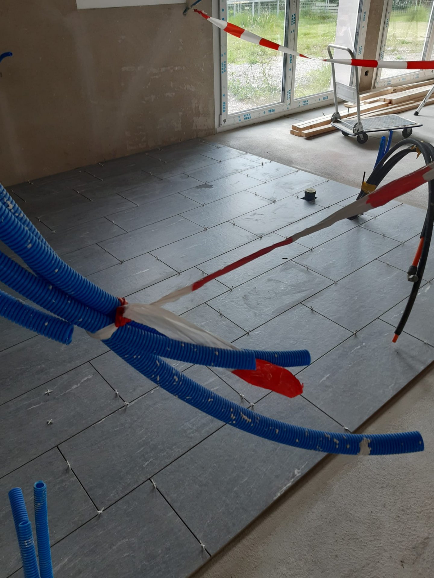

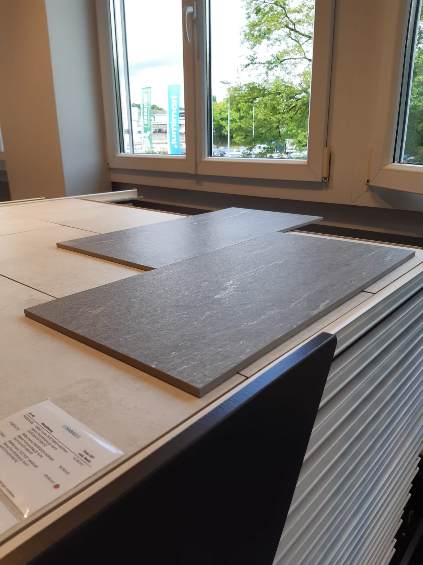

    Soeben wurden bei uns die ersten Fliesen verlegt. Wir hatten bewusst teurere Fliesen gewählt, die die natürliche, unruhige Oberfläche/Haptik eines Valser Quarzits imitieren. Nun mussten wir aber feststellen, dass die gelieferte Charge im Gegensatz zum (zurzeit noch immer Ausgestellten Muster) einen Glanz hat und im nassen Zustand auch rutschiger ist (obwohl beide R10 haben sollen).
    Der Lieferant hat eine der uns gelieferten Fliesen mit dem Muster in seiner Ausstellung verglichen und gleich gesagt, dass das nicht dem Produkt entspreche, welches sie verkaufen. Er würde dies gleich mit dem Hersteller abklären.
    Tags darauf meinte er nun aber, dass dies in der üblichen Streuung unterschiedlicher Chargen liege und wir höchstens die noch nicht verlegten Fliesen zurückgeben können. Das bringt uns natürlich nichts, da ein Teil (aktuell ca. 20 von 80m2) bereits verlegt wurde.
    Denkt ihr wir haben eine Chance, dass die 20m2 auf Kosten des Lieferanten doch wieder rausgerissen werden? Oder zumindest auf eine deutliche Preisminderung?
    Hier noch zwei Fotos:
    a) bereits verlegte Fläche (diese dürfte auf keinen Fall glänzen)
    b) Vergleich des Musters (vorne) mit einer gelieferten Fliese (hinten)
    Schon mal vielen Dank für eure Einschätzung!

    Die gelieferten Fliesen sehen alle gleich aus. Sie weichen jedoch stark vom Muster bzw. von den beim Lieferanten ausgestellten Fliesen ab. Das Foto mit den beiden Fliesen zeigt das Muster so wie ausgestellt und dahinter eine der gelieferten Fliesen.

    Das ist Pech für Euch würde ich sagen
    Prüfe vor Arbeitsbeginn das Material und nicht hinterher.

    Solche 'Abweichungen sind unvermeidlich. Jede Charge hat einen etwas anderen Farbton. Das ist unvermeidlich.
    Ihr müßt solche Fliesen vor dem Verlegen genau begutachten und ggf. zurückgeben.
    Innerhalb einer Charge ist in der Regel der Farbton einheitlich.

    Scheint wohl so zu sein. Nur blöde, wenn der Plattenleger loslegt, während wir in den Ferien sind...

    Nur reden wir hier nicht vom Farbton, sondern vom Glanzgrad und wenn ich es richtig verstanden habe auch von der Rutschigkeit im nassen Zustand.
    Und der Lieferant hat ja auch gesagt, dass ist nicht die gleiche Fliese. Das er dann zurückgerudert ist, steht auf einem anderen Blatt.
    Da wird ihm wohl jemand drei Takte erzählt haben.

    Auch wenn es ärgerlich ist ist es meiner Meinung nach im Rahmen der zu akzeptierenden Toleranz. Jede Charge ist nun mal verschieden. Das ist für mich jetzt kein offensichtlicher Farbfehler. Vielleicht kann man sich ja auf einen kleineren Preisnachlass einigen.

    Naja wenn 80qm akzeptiert werden würde ich ja eher in den sauren Apfel beißen und die 20 qm raus reißen und auch neu machen lassen…

    Nun, wenn der Bau über ein Jahr dauert, wird man sicher mal eine halbe Woche weg sein können. Da mit dem Plattenleger alles vorbesprochen wurde, hat der nur noch auf die Plattenlieferung gewartet und dann gleich losgelegt. Ein Entgegenkommen seitens Lieferant gabs bisher leider nicht, allerdings sind noch zusätzliche 30m2 für den Aussenbereich offen, die noch nicht bestellt wurden. Da der Plattenleger (bzw. der Geschäftsführer, der seit über 30 Jahren im Job ist) selber sagt, dass es solche Unterschiede zwischen Ausstellung und Lieferung nicht geben darf, haben wir vielleicht noch eine Chance auf Rabatt für den Aussenbereich. Jedenfalls hat er (ohne dass wir in darum baten) bereits einige deutliche Worte mit dem Lieferanten gesprochen...
