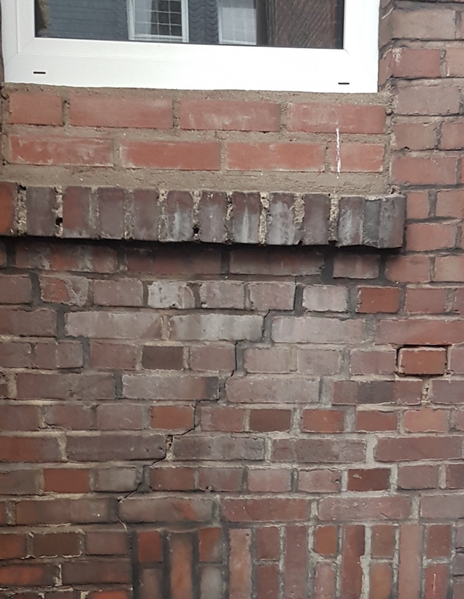

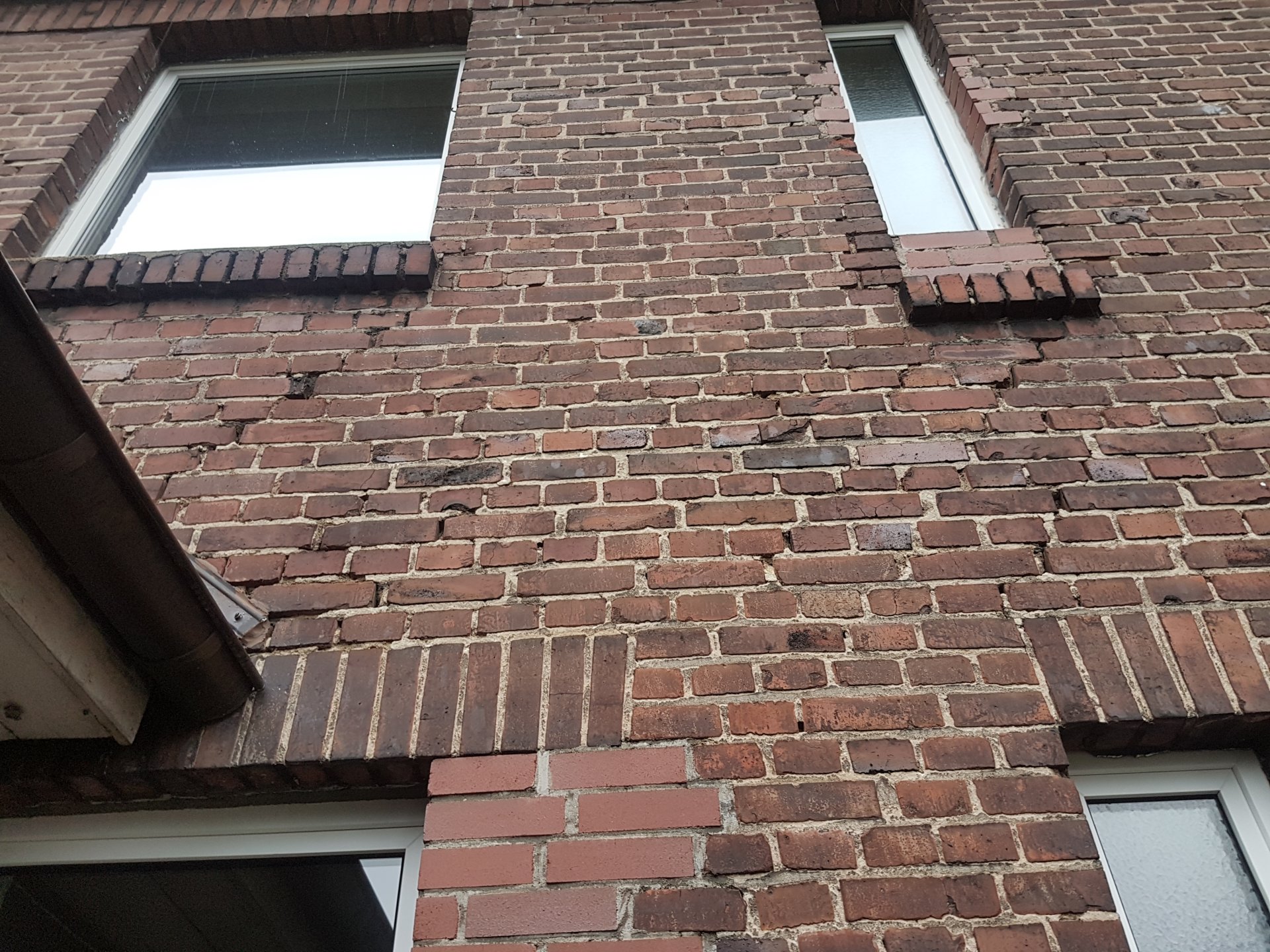

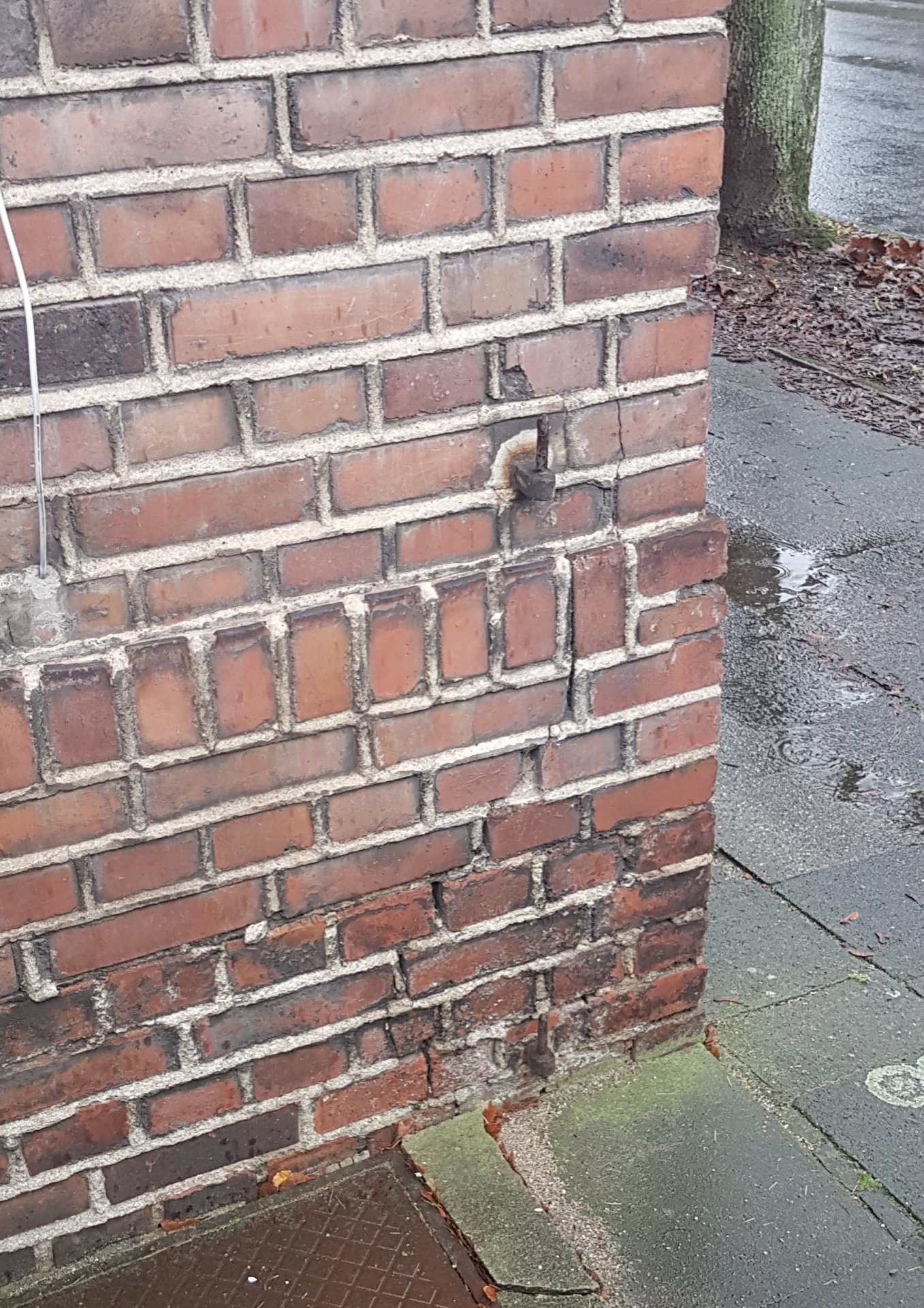

    @Samurai die Länge ist nicht maßgeblich, sondern der Verlauf - Winkel ? Stufung und Breite? Beginn bei Öffnungen oder zu ... ohne wenigstens ein paar Bilder wird das unmöglich.....

    hier nochmal drei Bilder. Da sind die Stellen mit den äußerlich größten Schäden zu erkennen.
    Das Haus wird im Bieterverfahren verkauft.
