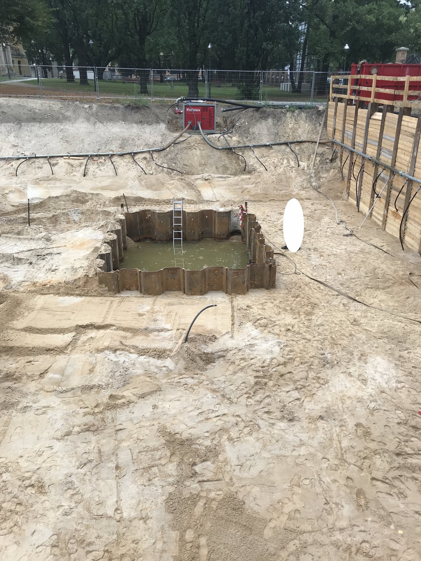

    Mein Bauherr zahlt hier bei einer Einleitung in ein öffentliches Gewässer für alle Positionen der Wasserhaltung für 95Tage ca. 86.200€ brutto, Verbau kostet knapp 79.000€ brutto.
    Meine Baugrube hat an zwei Seiten den Verbau und ist natürlich größer, aber ich würde da wirklich nicht zu knapp drangehen mit den Kosten.
    Und dem Rohbauer gleich einen Vertragstermin mit reindrücken zur Herstellung der Auftriebssicherheit, sonst kann es für Dich richtig teuer werden.
    So sieht das ganze dann aus, hab Dir mal die Kurztexte reinkopiert.

    Eine offene Wasserhaltung kannst du da vergessen, du wirst eine geschlossene Wasserhaltung brauchen (so ähnlich wie auf dem Foto von Fabian's Baugrube). Bei offener Wasserhaltung und dem Bemessungswasserstand provoziert man einen hydraulischen Grundbruch. Davon abgesehen regnet es dann auch durch die Bohlen, Boden kommt auch mit.

    Das siehst Du auf Foto...

    Also mein Verbau ist nicht verankert, nur ordentlich Tief im Boden.

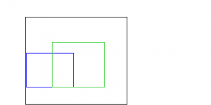

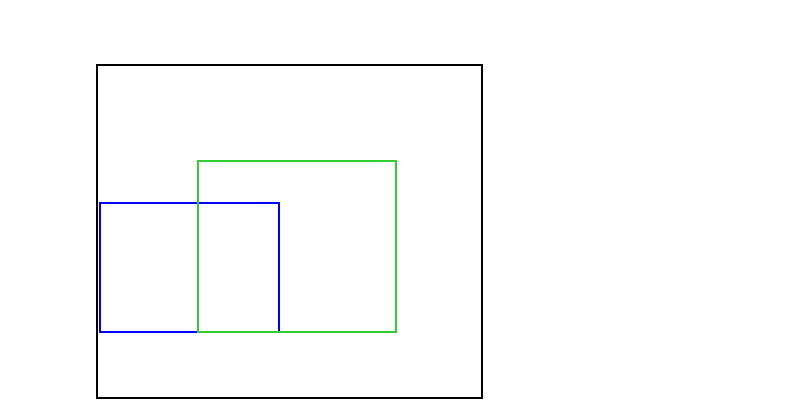

    Ich habe noch mal mit dem Gutachter telefoniert, der das Baugrundgutachten erstellt hat. Für eine Bodenplatte ohne Keller würde es reichen, wenn wir 70cm Erde abtragen lassen (ohne Wasserhaltung und ohne Verbau), mindestens 70cm Schotterschicht einbringen und verdichten. Auf dem Grundstück war vorher noch Altbestand, der abgerissen wurde und eine etwa 1,4m tiefe Baugrube hinterlässt, welche deutlich kleiner ist und teilweise versetzt zu der von uns geplanten Grundfläche ist (siehe Bild (schwarz: Grundstück, blau: alt, grün: geplant neu). Wie müssten wir damit umgehen?
    1. In der grünen Fläche alles auf 70cm abtragen und dann alles mit Schotter auffüllen und verdichten, auch das 1,4m Loch?
    2. Oder müssen wir überall die 1,4m ausheben und eine homogene Gründung durchführen? Wird dann wieder Verbau und Wasserhaltung fällig?
    3. Oder ganz anders?
