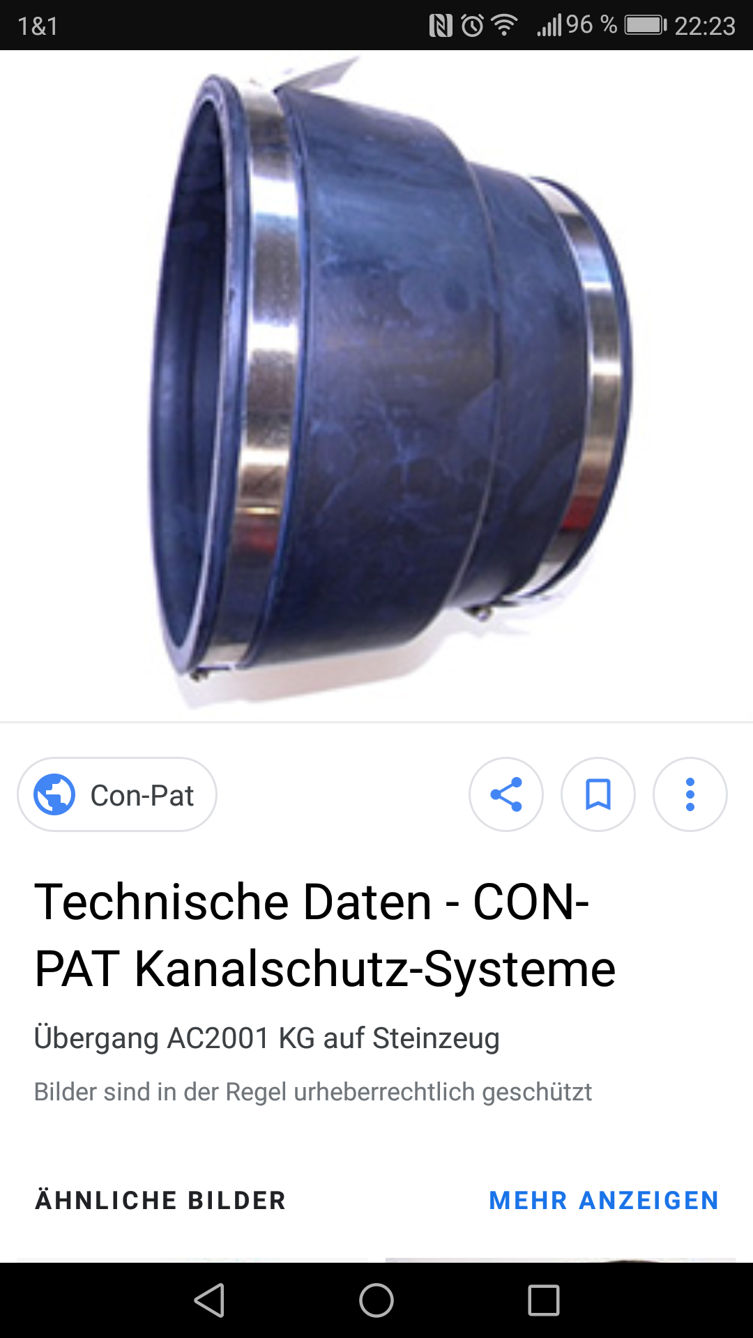

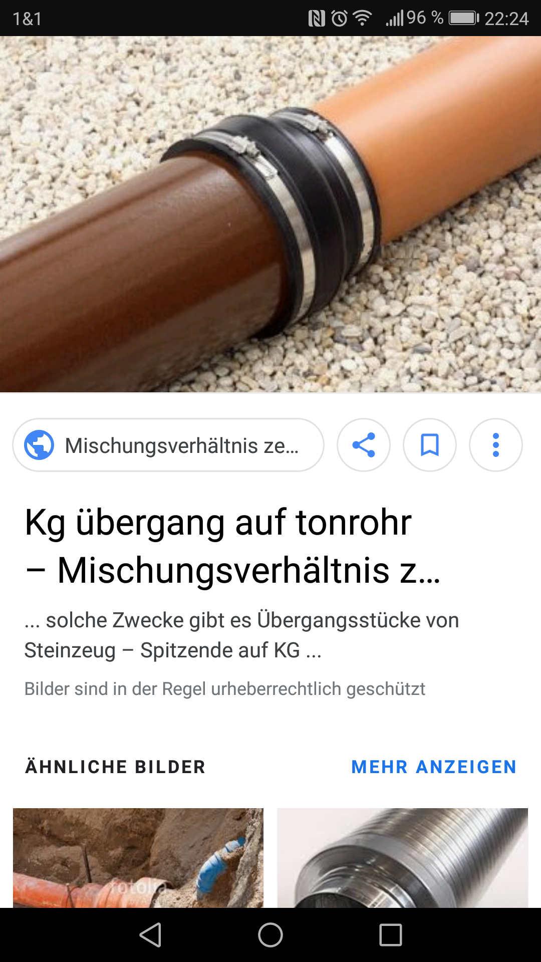

    ich bin momentan dabei, zwei beschädigte unterirdische Abwasserrohre (Steinzeugrohre) gegen KG 2000 Röhre (Kunststoffrohre) auszutauschen.
    Leider passt das Übergangstück mit dem Dichtungsring nicht 100% in die Muffe des Steinzeugrohres, sodass der Übergang 100% wasserdicht ist. Wasser tritt also aus. Von Konstruktion her wäre das Stück allerdings auf jeden Fall für den Zweck gedacht. Wahrscheinlich passt das Stück deshalb nicht weil das Steingutrohr nicht sehr gut herstellt wurde - also nicht genormt.
    Was kann ich an der Stelle machen um einen 100% wasserdichten Übergang hinzukriegen? Wäre Schnellmörtel eine mögliche Lösung?

    Es gibt muffen für KG 2000 die in Steinzeugmuffe passen. USM

    Ja, das ist genau was, was ich genommen habe. Das Stück hat einen Gummiring draußen, ca. 2 cm dick, wenn du damit meinst. Aber es passt dummerweise nicht ganz...

    Besorgen Sie sich so etwas, Fakt ist das KG zu Ton immer nicht sehr gut dichtend ist mit der Schellenverschraubung geht das besser und ist auch dauerhaft.
