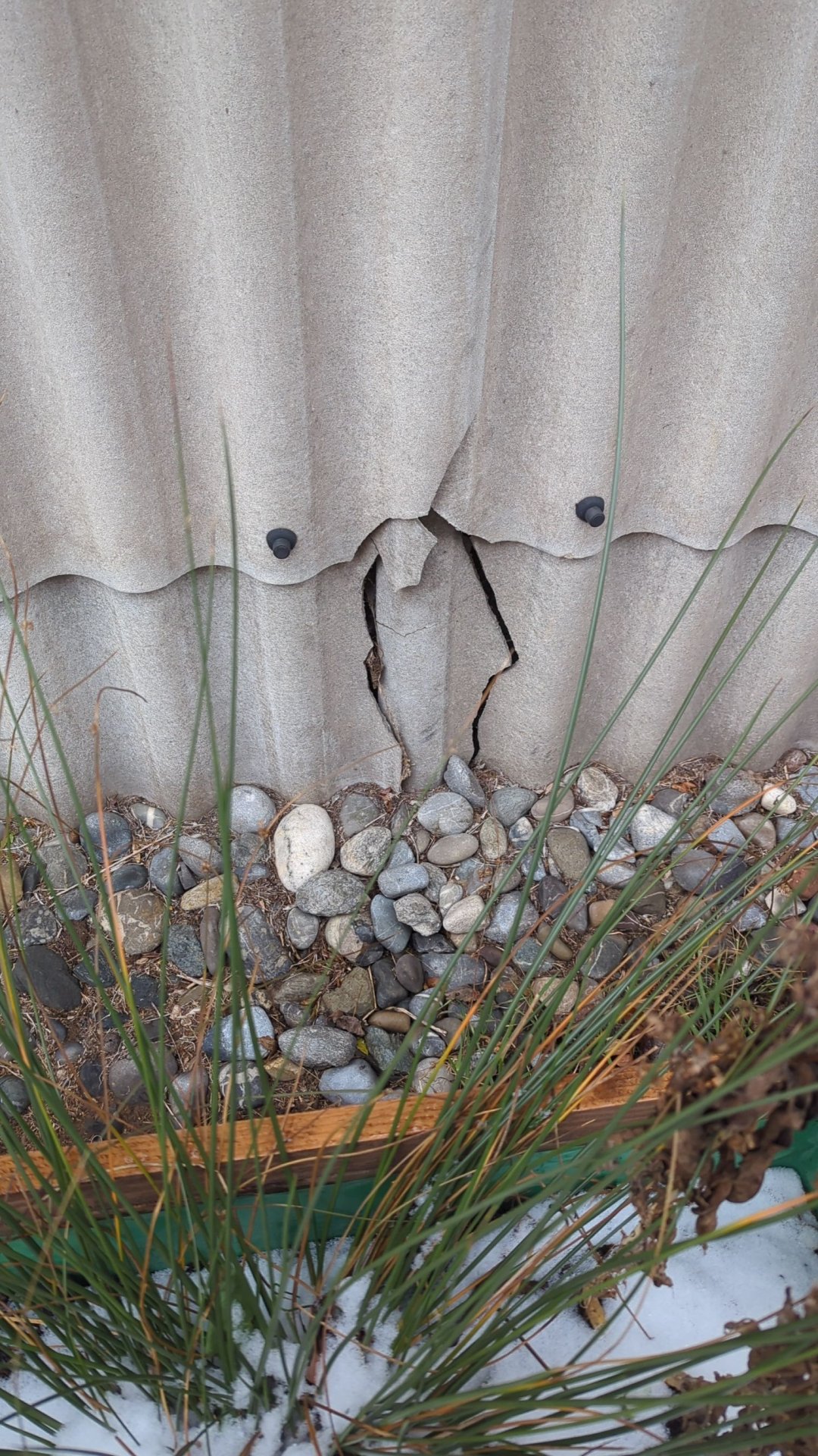

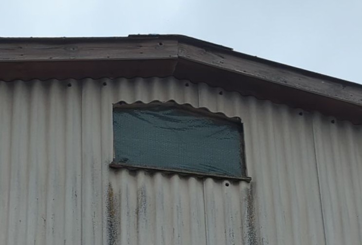

    Die Eltern meiner Freundin nutzen eine Scheuer, welche Eternit Wellplatten sowohl auf dem Dach hat, als auch als seitliche Verkleidung.
    In die Eternitplatten wurden "Fenster" geschnitten und vereinzelt finden sich Risse. (siehe Fotos).
    Die Eltern sehen das sehr entspannt, da ich einen kleinen Sohn habe, der auch schon in dieser Scheuer gegessen hat, würde ich gerne die Experten hier befragen.
    Stellt das eine Gesundheitsgefahr dar?
    Vielen Dank im Voraus für jegliche Hilfe.

    Ja tut es!
    Wie groß bzw. wie akut diese Gefahr ist, vermag niemand einzuordnen, denn die "Hintergrundbelastung" der Außenluft mit Asbestfasern ist je nach Ortslage seeeeehr unterschiedlich.
    In älteren Kleingartenanlagen und "damals günstig errichteten" Einfamilienhausgegenden, wo in den 60er bis 80er Jahren viele Schuppen- und Garagendächer aus der asbesthaltigen "Berliner Welle" verbaut wurde - kann die Außenluftbelastung schon einige Asbestfasern hergeben. Wieviel weiß man nicht.

    Vielleicht sollte erstmal geklärt werden, ob die Platten Asbest enthalten. Das tun nicht alle Eternitplatten

    Danke für Ihre Expertise. Sollte die Scheuer dann gar nicht mehr betreten werden?
    Kann man den Grad über eine Luftmessung feststellen oder bringt das wenig weil das je nach Witterung variieren kann?
    Man muss an der Scheuer und dem fotografiertem Riss vorbeilaufen um zum Wohnhaus zu kommen. Ist das bereits problematisch (oder kann man das überhaupt keine begründete Vermutung aufstellen?)

    Die Platten sind um einiges älter als `93. Aber Sie haben Recht dass man sie vermutlich erstmal testen lassen sollte.

    Da braucht es keinen Test - Google sagt auf die Frage:
    Bis wann wurde Asbest für die Herstellung von Eternitplatten verwendet?
    Faserzementplatten, auch Eternitplatten genannt, wurden bis zum Jahre 1989 mit Asbest hergestellt.
    Wenn Sie ein Dach mit Baujahr bis 1991 besitzen, können Sie daher mit großer Wahrscheinlichkeit davon ausgehen, dass Ihr Dach asbesthaltig ist.
    Man kann mit dieser Erkenntnis jetzt Panik schieben und einen großen Bogen um jede alte Bude mit Wellasbestplatten machen oder man lebt mit dem Risiko und hofft dass es die eigene Familie nicht zu früh vom Krebs erwischt wird.

    Die nicht asbesthaltigen Platten sind oft markiert zB mit „NT“ oder „asbestfrei“ oder „ AF“
    Mal auf der Rückseite schauen falls ihr irgendwo an eine Platte ran kommt

    Also die von eternit selbst haben tatsächlich oft diese Markierung in roter Schrift
    allerdings ja, Probe an der gebrochnenen Platte entnehmen und ins Labor schicken ist einfacher und sicherer

    Die Platten geben, sofern sie überhaupt belastet sind, genau dann Fasern ab, wenn sie beschädigt werden. Solange sie in Ruhe gelassen werden, ist die Freisetzung von Fasern so gut wie Null.
    Das, was eventuell beim Bruch der Platten freigesetzt wurde, ist schon längst Teil der allgemeinen Hintergrundbelastung, die sich dadurch nicht messbar erhöht haben dürfte.
    Von daher sehe ich weder beim Vorbeigehen noch beim Aufenthalt im Gebäude eine besondere Gefahr.

    Das ist Dein Eindruck - der aber leider nicht der Realität entspricht. Für Asbestschäden brauchst Du schon eine regelmäßige und ordentlich hohe Exposition mit Fasern. Das sehe ich bei Dir und der Scheuer (was ist das eigentlich - habe das Wort noch nie gehört ==> soll das Scheune heißen?) so gar nicht.
    Dem schließe ich mich voll und ganz an.
    Tabakrauch ist z.B. für 85.000 Krebserkrankungen im Jahr, Asbest für 800 verantwortlich.
