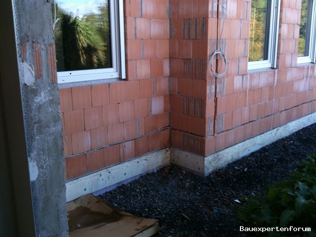

    Damit
    und mit den Bildern wird es in einer anderen Richtung ganz spannend.
    Waagrechte Schlitze dürfen in tragendem Mauerwerk (und Aussenwände nicht tragend gibts im EFH-Bereich eigentlich nicht) bei 24er MW 15 mm tief sein, in dickerem MW max 20 mm.
    Bei Werkzeug, das die Tiefe exact einhält, ist 1 cm mehr zulässig.
    Wenn jetzt die Schlitztiefe schwankt, wäre a) zu klären, warum sie schwankt und b) wie tief genau die Schlitze sind.
    Wenn also über 5 m deutlich tiefer als 2 bzw. 3 cm geschlitzt wurde (auch in Teillängen zu tief), ist das ein Verstoß gegen die DIN 1053
    http://www.kalksandstein.de/bv_ksi/fach/bauphysik/statik/schlitze.htm
    Und das muss der Architekt wissen - auch ohne Rückfrage beim Statiker.
    Weiterhin könnte es durchaus sein, dass sich der Schlitz im Bereich der erforderlichen Vertikalabdichtung befindet. Da wäre zu klären, wie diese über den Schlitz hochgeführt werden soll (Schlitz ausmörteln geht ja nicht, weil dann eine Brücke für Feuchte entstehen könnte) und aus was die Abdichtung bestehen soll.
    Hier gibts wohl noch "etwas" Klärungsbedarf!!

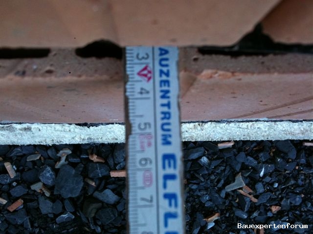

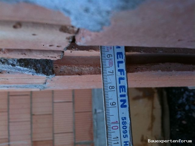

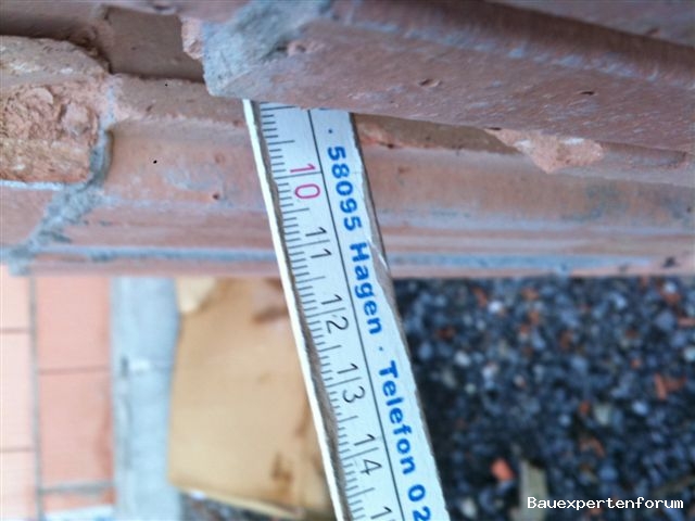

    Die waagerechten Schlitze sind zwischen 30 und 35 mm tief, die senkrechten zwischen 60 und 90 mm. Die Mauer ist 370 mm dick. Der längste Schlitz ist 8 Meter auch um Ecken. (Siehe Fotos)
    Das graue Zeug ist glaube ich sowas wir Steropor (Dämmung) und scheint beim Abschweißen etwas Wärme mitbekommen zu haben. Vielleicht sieht man es auf den Fotos jetzt besser.

    Es soll jetzt so weiter gehen:-Flexible Dichtschlämme auf Übergänge Hartschaumplatte bis über die erste Horizontalsperre
    -Armierungsgewebe auf Übergänge Hartschaumplatte bis über die erste Horizontalsperre breite 20 cm
    -Sockelputz nach DIN 18550
    - Abschluß Sockelprofil verzinkt mit Wassernase
    Der Elektriker hat die Horizotalsperre wieder glatt gefummelt und mit Zement (oder so was, auf jeden Fall kein Gips) die Schlitze wieder verschlosssen. Ich denke da die Schlitze nicht in den Boden laufen sondern in die Garagenwand kann kein Wasser hochsteigen. Wenn da Wasser ist dann ist es ja schon 30 cm die Hauswand hochgezogen.
    Bin mal gespannt was jetzt weider für ein Super-Gau kommt.
