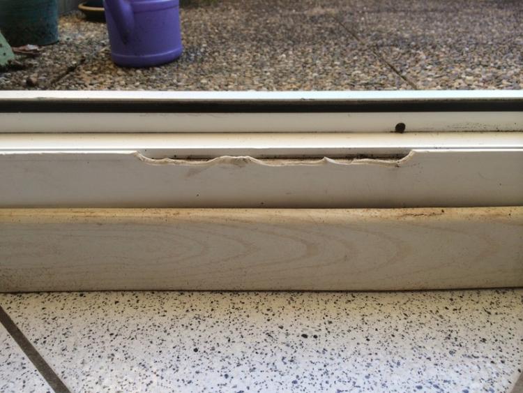

    leider wurde der Fensterrahmen (Kunststoff, siehe Bild) unserer Terrassentür beschädigt, ein größeres Teil ist herausgebrochen.
    Läßt sich eine solche Beschädigung reparieren?
    Freue mich über Hinweise...

    Alles ist möglich
    Hallo Alex,
    nun ja mit etwas Innovation sollte die Fehlstelle so auszubesseren sein, dass kein Wasser mehr hineinläuft.
    Fragen Sie mal Ihren örtlichen Kunststoff-Fensterbauer.
    Ansonsten wird voraussichtlich nicht nur der Rahmen sondern ja nach Alter und Profil die Gesamte Tür fällig mit Aus-Einbau Abdichtung ectr.
    PS. Es gibt noch mehr Foren ausser dem Bau.net und diesem hier in denen Sie Ihre Frage stellen können oder brauchen Sie eine Schritt für Schritt Selbstbaubastelanleitung.
    Und um konkret ganz im im Sinne Ihrer Fragestelleung zu antworten:
    JA!

    Hallo JSch, zum wiederholten Male Danke für Ihre Zeilen. Jetzt mit dem großen "JA!" hab ich es endlich verstanden;-).
    Tja, dem örtlichen Kunststoff-Fensterbauer hatte ich bereits eine Anfrage per Mail und mit Bild geschickt. Ergebnis: Leider keine Antwort.
    Wie sieht denn die "Innovation" aus? Läßt sich das evtl. mit Epoxiharz erledigen oder gibt es da speziellere Materialien? Ich bin zwar kein Handwerksgenie, habe aber nur eine linke Hand und traue mir zu, das selbst zu reparieren.
    Es muß auch nicht wie neu aussehen, sondern nur "dicht" sein.

    Hallo, da die Leiste im inneren des Raumes ist, hat das weniger
    mit "dicht" zu tun. Sondern mit Optik!
    Scheibe rein-Leisten drauf und dann mit weisser Versiegelung "dichtschmieren".
    Mit nem Holzklotz abziehen und fertisch.....

    danke für den Tip. Wasser ist bisher nur bei stürmischem Wetter eingedrungen, scheinbar dichtet das Fenster gegen den Rahmen nicht vollständig ab. Welche Versiegelung nehme ich da am besten?
    Evtl. habe ich vor, die ganze Bruchstelle zu "verschalen" und mit Kunststoff oder Epoxi aufzufüllen. Gibt es da ein speziell geeignetes Produkt (Kunststoff/PVC)?

    Hallo Alex,
    nun ja, in jedem Baumarkt werden Sie Kunststoff-Winkel in einer fast passenden Abmessung finden.
    Dann die Fehlstelle sauber aus dem Rahmen herausschneiden, den Winkel anpassen und dann mit irgeneiner weißen Silikon-Dichtmasse ankleben evtl auch noch anschrauben.
    Und so wie ich viele Handwerker kenne sind die sehr schwer mit einer Mail und einem Bild zu einer Reparatur zu bewegen. Die muss man/frau schon persönlich ansprechen und nötigenfalls zur Reparatustelle "herbeibitten". Das ist nun mal (leider) so...

    Danke JSch, so werde ich es probieren.
