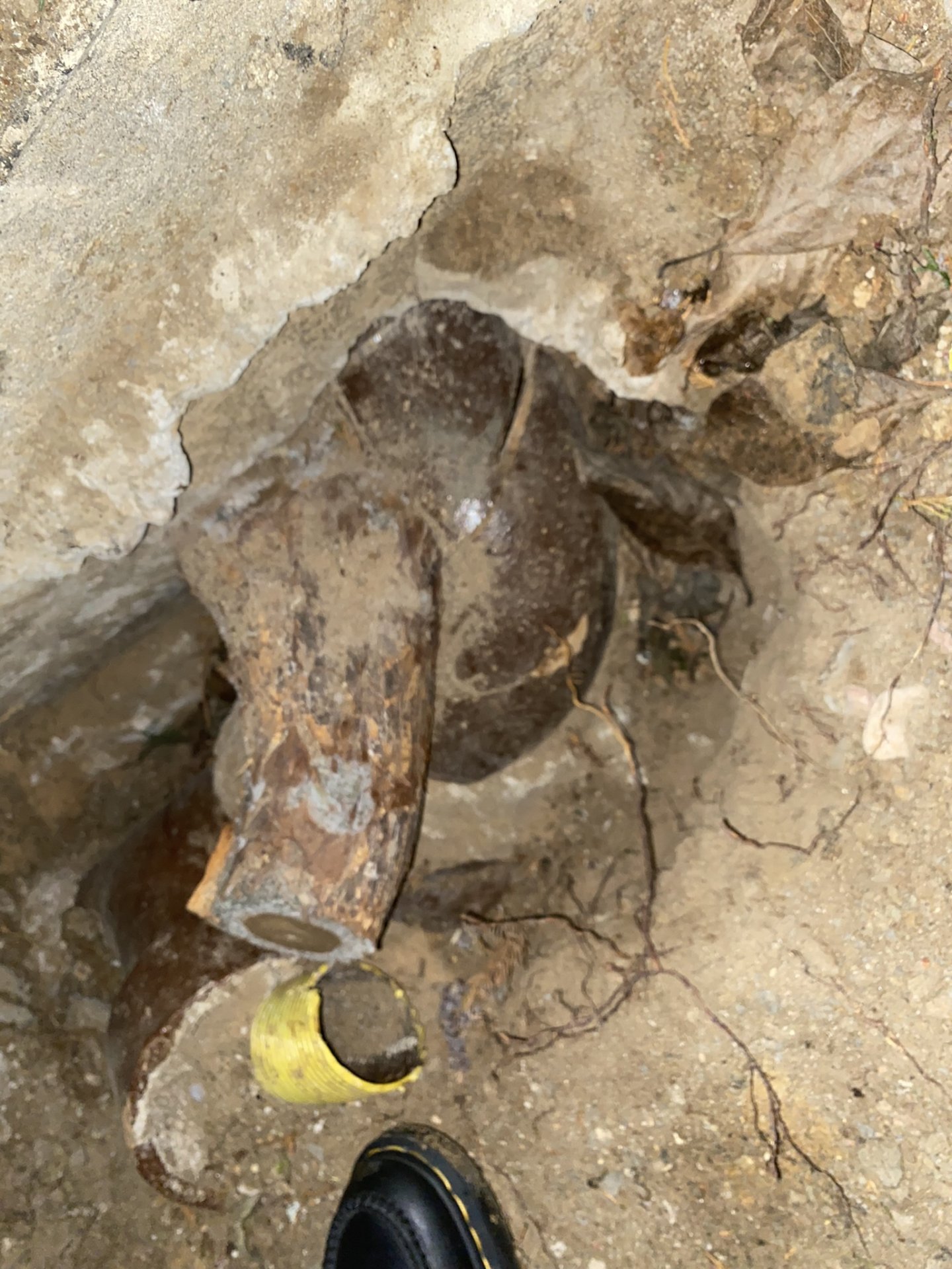

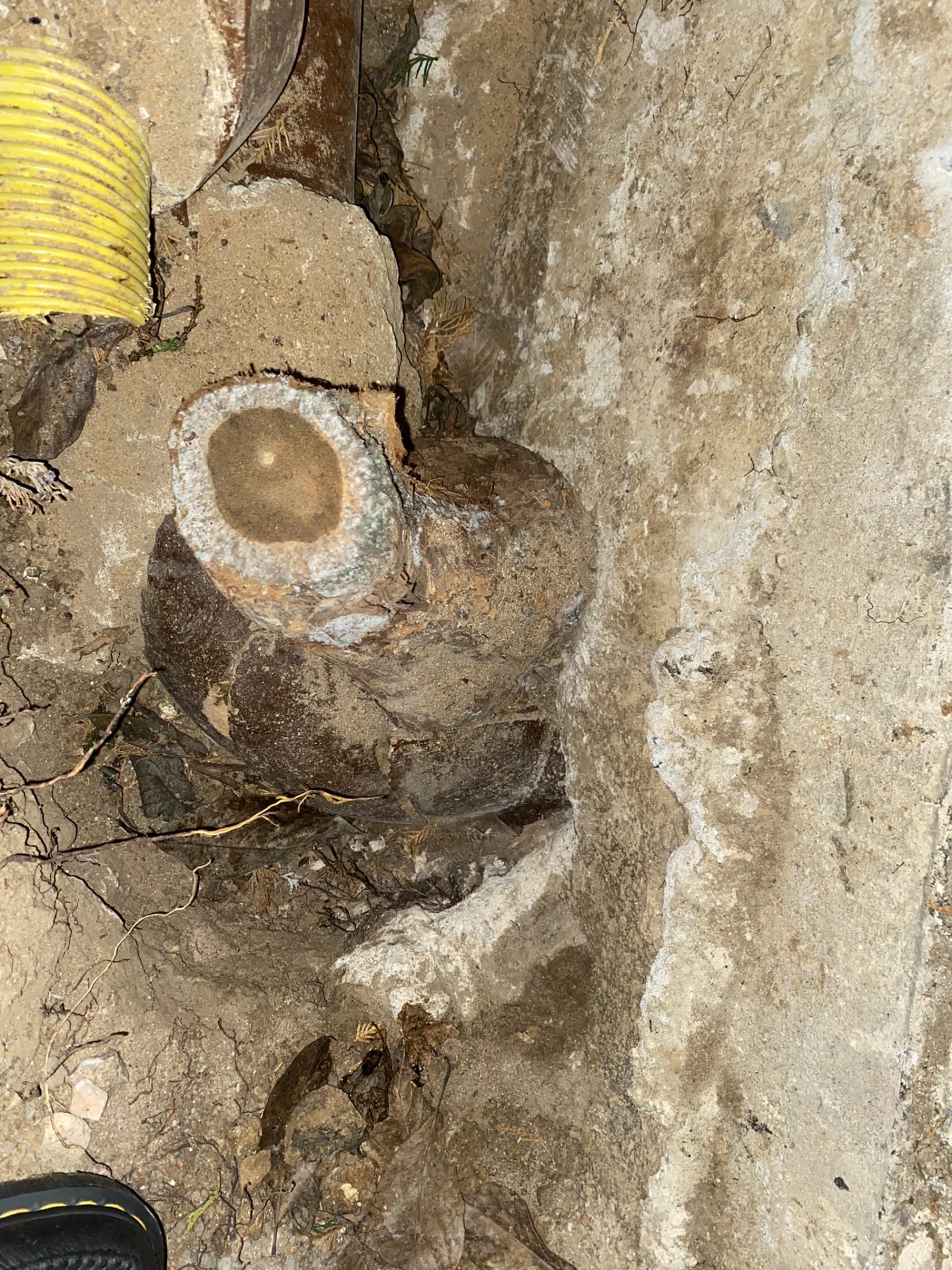

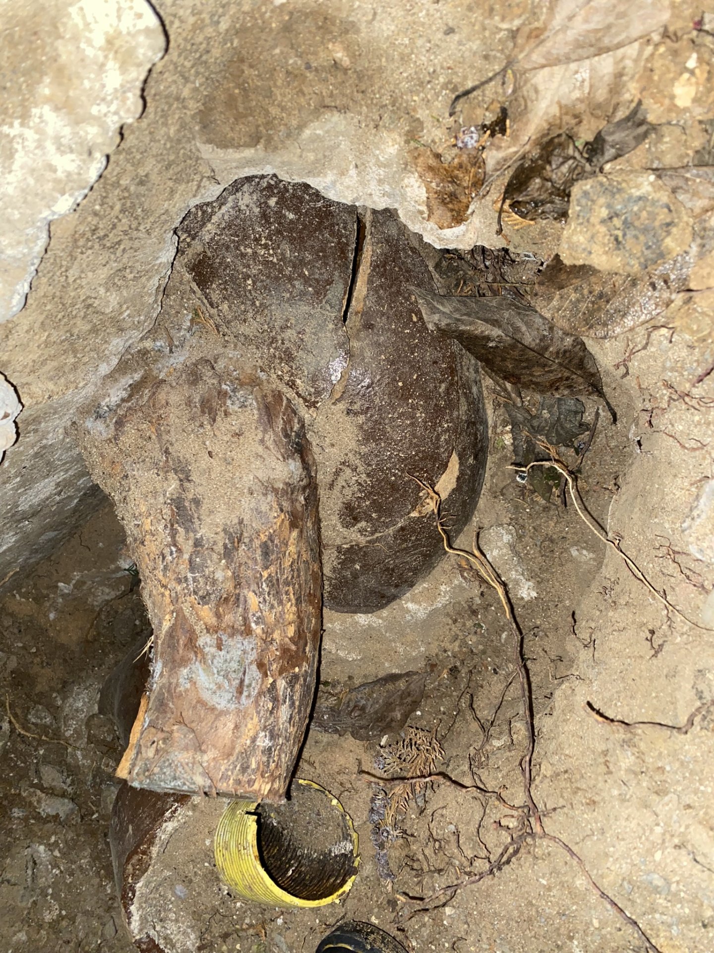

    Liebe Community,
    in unserer Familie gab es kürzlich einen Trauerfall. Die Person, die sich bislang um ein beschädigtes Abwasserrohr gekümmert hat, ist leider verstorben. Das Rohr wurde durch eine größere Wurzel beschädigt, wie auf den Bildern/dem Video zu sehen ist.
    Ich habe grundsätzlich handwerkliche Erfahrung, bin im Bereich Sanitär und Abwasser aber kein Profi. Eine Fachfirma zu beauftragen wäre vermutlich mit hohen Kosten verbunden, daher würde ich die Reparatur gern selbst angehen - auch, um die begonnene Arbeit in seinem Sinne fortzuführen.
    Meine bisherige Überlegung ist, das alte Tonrohr durch ein Kunststoffrohr zu ersetzen. Ich frage mich allerdings, wie sich künftig zuverlässig verhindern lässt, dass wieder Wurzeln in das Rohr eindringen. Außerdem bereitet mir Sorge, dass die Wurzel - wie im Video zu sehen - offenbar bis in den Fundamentbereich hineingewachsen ist. Ich frage mich, ob dadurch Wasser ins Mauerwerk gelangen und langfristig Schäden verursachen könnte.
    Vielen Dank schon jetzt fürs Lesen und für jeden Hinweis oder Tipp aus der Praxis. Über eure Einschätzungen, ob es vertretbar ist, die Reparatur selbst anzugehen, freue ich mich sehr.
    Viele Grüße
    Die Heimwerkerin

    Insbesondere in ein solches Drainagerohr kann man das Einwachsen nicht verhindern.
    Mir scheint, daß ein vollständiges Aufgraben und Neuverlegung notwendig ist.
    Wenn man keinen Bagger von TEMU für 1500 € (die gibt es wirklich) hat, wird man es ausbaggern lassen.
    Zuschütten und in Lagen von 30 cm Höhe mit einer Rüttelplatte verfüllen kann man wieder selbst machen.
    ABER die Arbeitssicherheit beachten!! Ab 1,2 m Tiefe muß man abstützen! Ich bin schon bei weniger aus einem einstürzenden Graben herausgesprungen!

    Da spricht erstmal nichts gegen.
    Nach einer fachgerechten Reparatur ist die Leitung dicht. Damit fehlt den Wurzeln der Anreiz, in das Rohr hinein zu wachsen.
    Welches Video?
    Nein. Die beschädigten Rohrstücke müssen vollständig ausgebaut werden, was den Bildern nach bedeutet, dass der Beton aufgestemmt werden muss. Generell sollte vor einer Reparatur zuerst die Leitung untersucht werden, um das gesamte Ausmaß des Schadens festzustellen. Auch wenn auf den Bildern nicht wirklich viel zu erkennen ist, scheint doch an der Leitung schon einiges herum gepfuscht worden zu sein, was bei der Gelegenheit auch in Ordnung gebracht werden sollte.

    Ganz herzlichen Dank für eure Rückmeldungen, das hilft mir schon mal sehr. Ich tendiere dazu, es professionell machen zu lassen. Bzw. hatte noch den Gedanken, ob es evtl. auch von der Wohngebäudeversicherung getragen wird- das werde ich mal prüfen. Viele liebe Grüße
