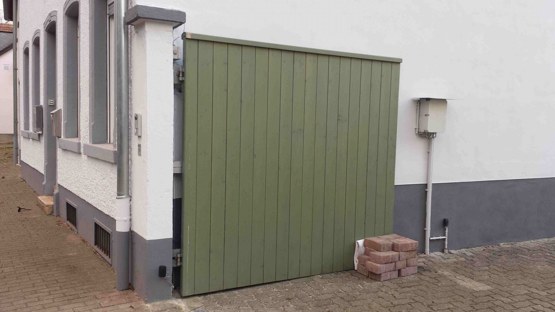

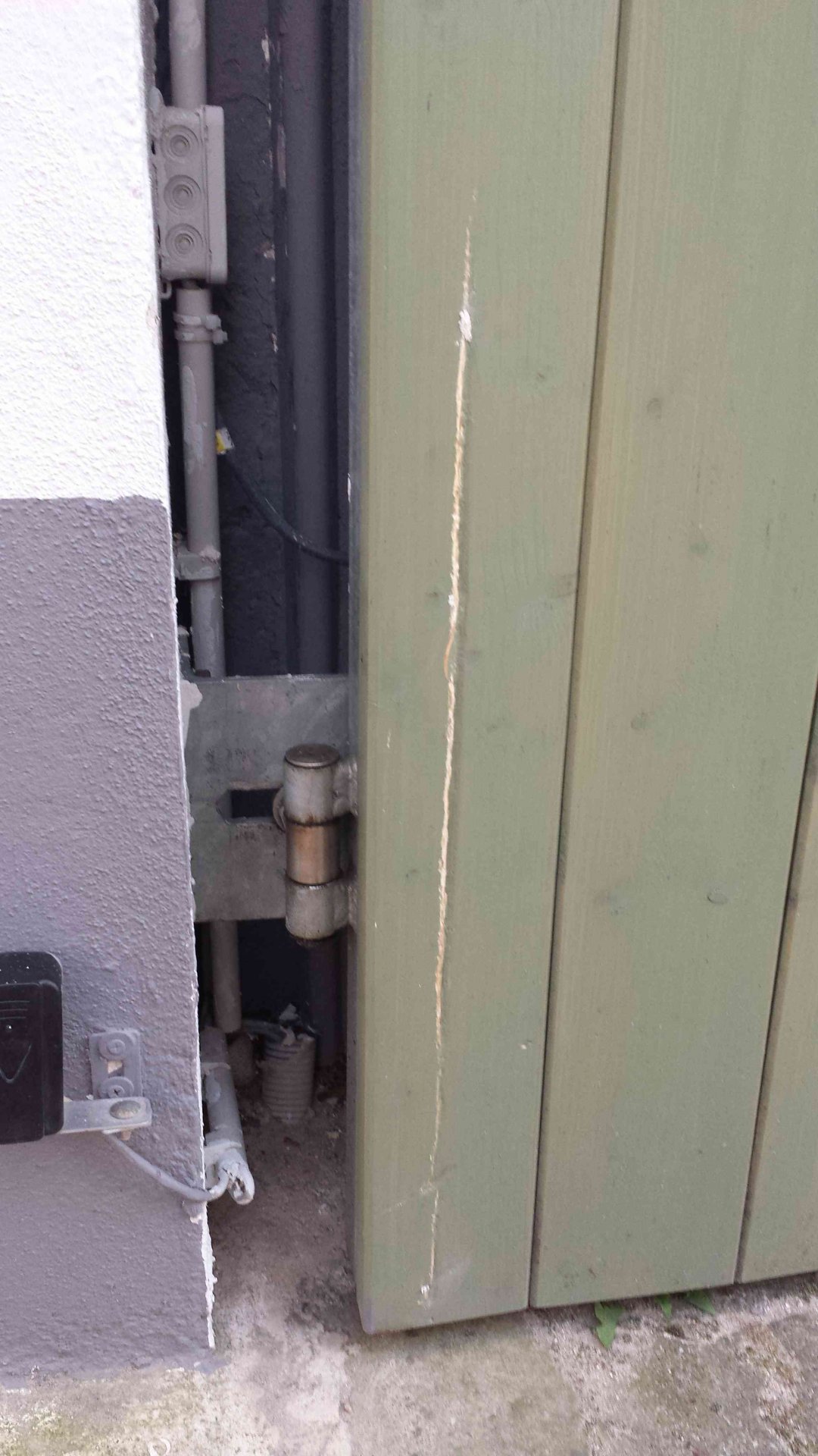

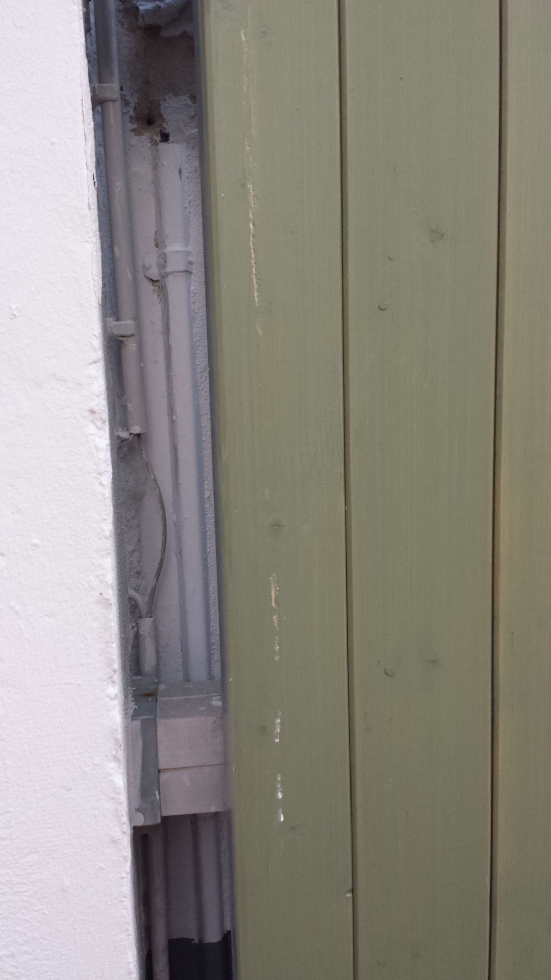

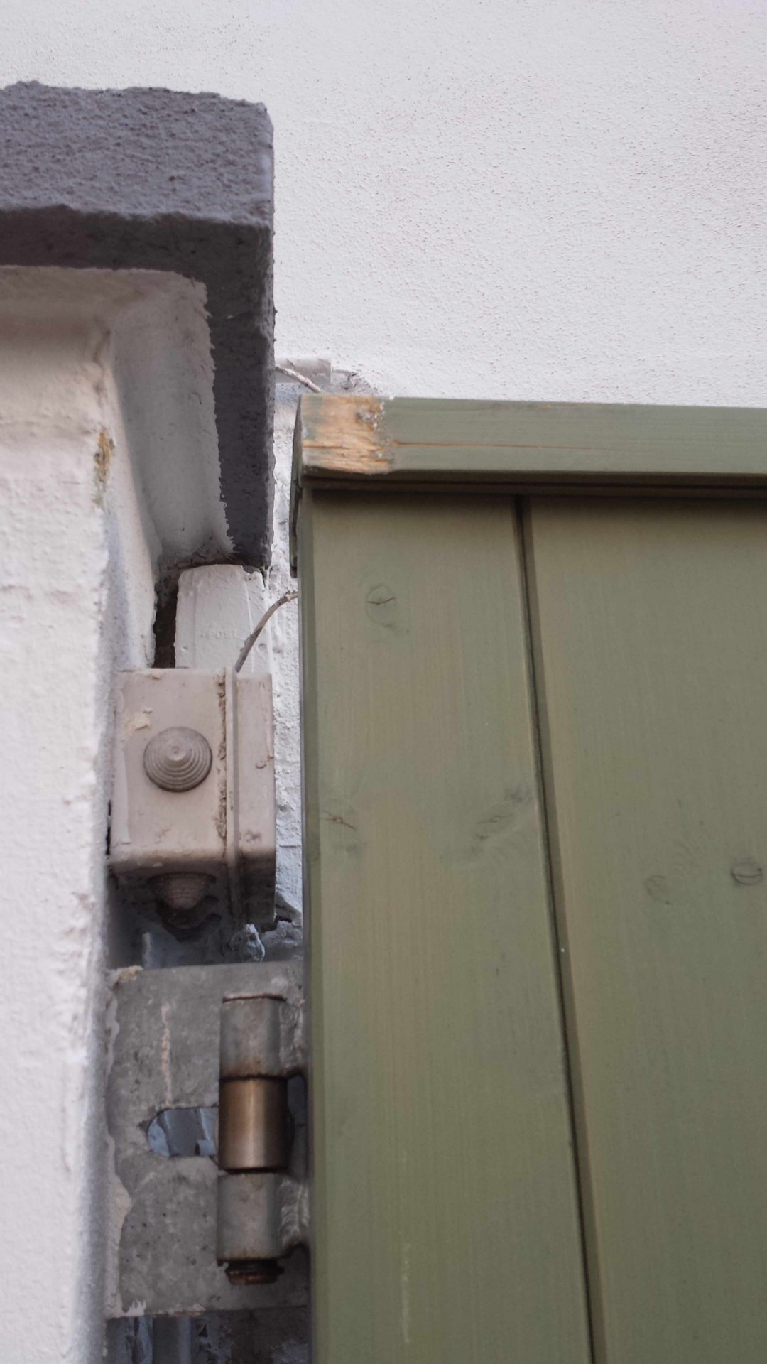

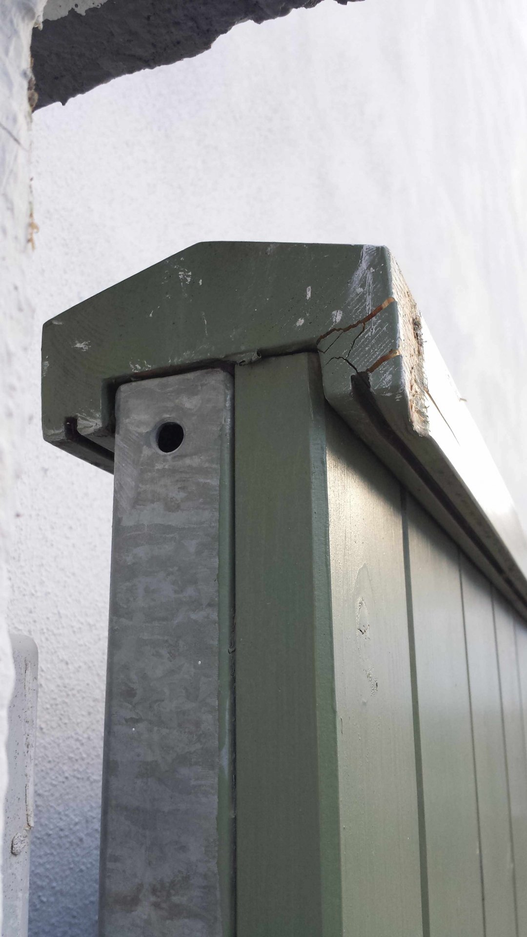

    bei meinem Hoftor aus Holz hat es einen Sturmschaden durch Windböen gegeben die es gegen die Wand gedrückt haben, damit es einheitlich aussieht wollte ich es jetzt komplett nochmal streichen, jetzt wollte ich fragen ob ich die Risstellen vorher ausbessern sollte und falls ja womit.
    Fotos anbei
    gruß
    Darius

    ach jetzt sieht man das ominöse tor mal komplett :)
    vorab: eigentlich gehören die beschädigten teile ausgetauscht.
    mindestens mit überstreichbarer holzspachtel ausbessern (kann trotzdem sein, dass du an den stellen 2-3x drueber musst), die größeren risse wäre evtl sogar besser vorher mit leim und zwinge zu reparieren.

    Beim Hoftor wurde eine Holzschutzlasur von Brillux verwendet, könnte ich nach einem Anschleifen und ausbessern mit Holzspachtel die Holzlasur auch für die verspachtelten Stellen verwenden? Wahrscheinlich müsste ich dazu den Hersteller fragen. Denn ich müsste ja für das ganze Tor die selbe Farbe verwenden damit es vernünftig aussieht.
  4. #4 simon84, 17.03.2019
    23.428
    6.998
    Ja wie gesagt also die gesprungen Teile auf jeden Fall korrekt verleimen , Achtung auf Leim lackiert es sich schlecht also sparsam umgehen und Reste sofort entfernen.
    Und die Spachtel wird schon passen, damit es gut aussieht musst du alles streichen, das hast du erkannt.
