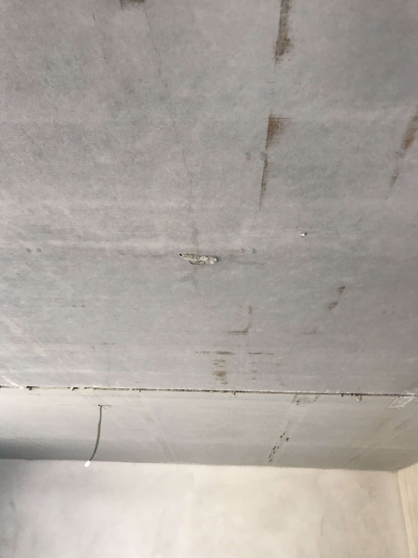

    Hallo und vorab bereits vielen Dank für Ihre Zeit.
    Wir planen einen Neubau nach Fertigstellung erwerben.
    Die Bauleitung hat eine hier durchaus bekannte Baufirma, welche über viel Erfahrung und einen guten Ruf verfügt.

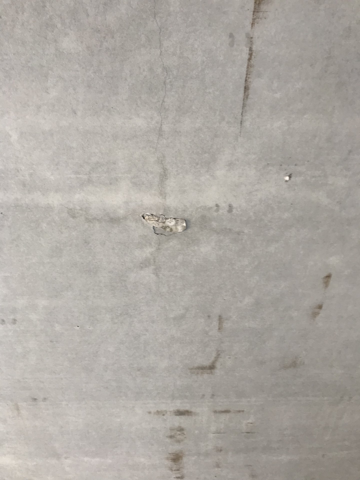

    Nun haben wir bei einer Besichtigung folgenden Riss und eine “seltsame” Stelle in der Decke entdeckt. Es handelt sich um eine Stahlbetondecke (Filigrandecke) lt. Baubechreibung.
    Bevor wir nun direkt mit einem Gutachter vor der Bauabnahme ankommen, würde uns interessieren ob es sich um einen durchaus normalen Bzw. unbedenklichen Mangel handelt oder hier Nacharbeit bzw Vorsicht angesagt ist und wir einen externen Gutachter beauftragen sollten bzw, das Gespräch mit der Bauleitung aufnehmen.
    Grundsätzlich fühlen wir uns bisher sehr kompetent und gut beraten und der Kauf kommt auch erst nach erfolgter Bauabnahme zustande.
    Vielen Dank für Ihre Antworten.

    Ich kann wetten das die risse vorher auch da waren. Hierbei handelt es sich um Haarrisse die durch umsetzen, auflagen und verlegen von schwere platten entstehen.
    Diese sind statisch unbedenklich und tretten nach malerarbeiten nicht mehr auf.
    Trotzallem da es sich um eine statische Angelegenheit handelt sollte man vorort durch ein Fachmann überprüfen lassen.

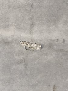

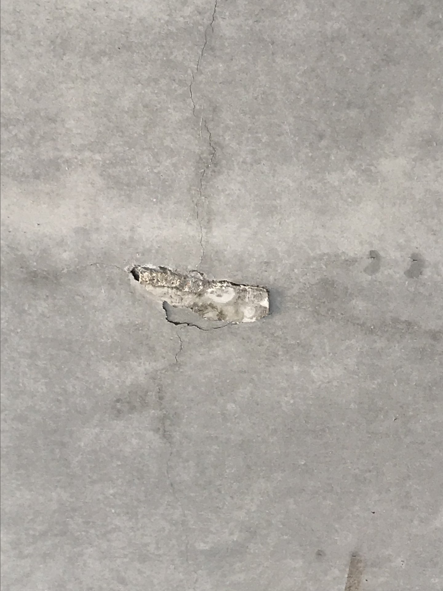

    Vielen Dabk für die Antwort. Die Haarrisse haben uns auch keine Bauchschmerzen bereitet. Die etwas faustgrosse Stelle auf Bild 3 schon mehr. Entsteht das auch durch die Lagerung.
    Es ist uns nicht vorher aufgefallen. Da unser Augenmerk bisher aber auf anderen Bauausführungen lag - haben wir es vermutlich aber auch nicht gesehen und es war bereits von Beginn an da.
    Wenn die Stellen verputzt sind - ist der optische Mangel natürlich beseitigt. Da zur Bauabnahme dann nicht mehr sichtbar, ist für uns die Frage ob dies im Normbereich ist.
    Statiker wird sich das aber nochmal anschauen, vom Bauleiter beauftragt.
