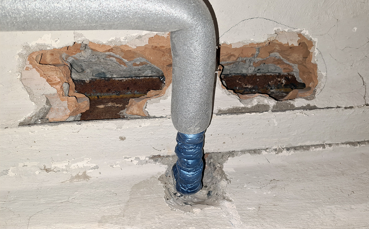

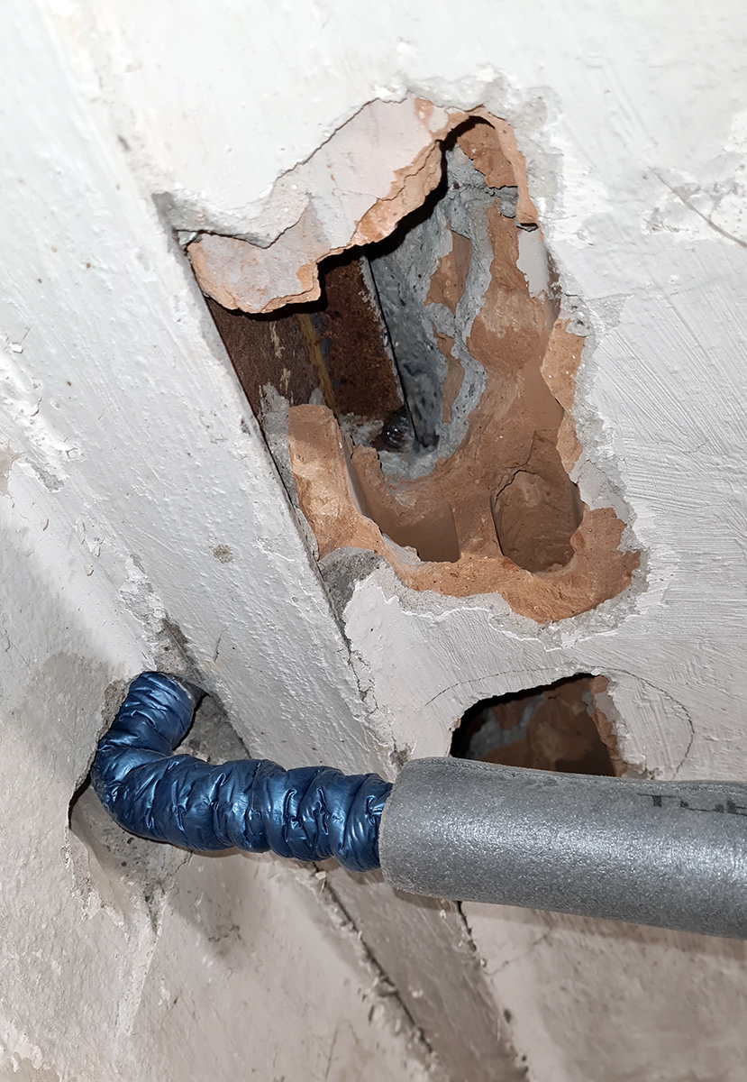

    Unser Heizungsbauer hat beim Verlegen der Rohre die Ziegelstein-Kappendecke im Keller beschädigt (siehe Bilder), weil er herausfinden wollte, wo der Stahlträger sitzt, damit er mit dem Rohr daran vorbei kommt.
    Er hat angeboten, die beiden Löcher mit Schnellzement zu schließen und ich bin mir unsicher, ob das ausreicht.
    Meine Frage lautet daher: Ist damit der Stabilität der Kappendecke genüge getan, wenn das mit Zement verschlossen wird? Oder würde die Decke instabil werden und müsste das "professionell" verschlossen werden?

    Mit dem Schraubendreher dagegen kloppen oder Metallsucher wäre zu einfach gewesen??
    Wo der Träger läuft sieht man doch auf dem ersten Blick auf dem Foto.... (Auch ohne Löcher).
    Vielleicht gibts hier ein Missverständnis ?
    Naja, Statik ist da an der Stelle sicher nicht gefährdet... Und der Zement wird härter als die Ziegel von daher sehe ich da kein Problem.
    Mit der allgemeinen Herangehensweise aber schon.

    Ja, wir fanden es auch merkwürdig. Grund war wohl, weil er ursprünglich von oben gebohrt hatte und nicht wusste, wo er rauskam (er ist mehrmals mit dem Bohrer auf dem Stahlträger gelandet)... Daher hat er die Decke von unten geöffnet, um zu gucken.

    Er hätte natürlich auch von unten eine Erkundungsbohrung durch die Decke machen können.
    Ich würde die herausgeschlagenen Ziegelsplitter in den Zementmörtel und ausreichend Kalk dazu geben.
    Die Ziegelsplitter werden wiederverwendet und der Kalk läßt das Ganze weicher werden und besser in dem Loch haften.
