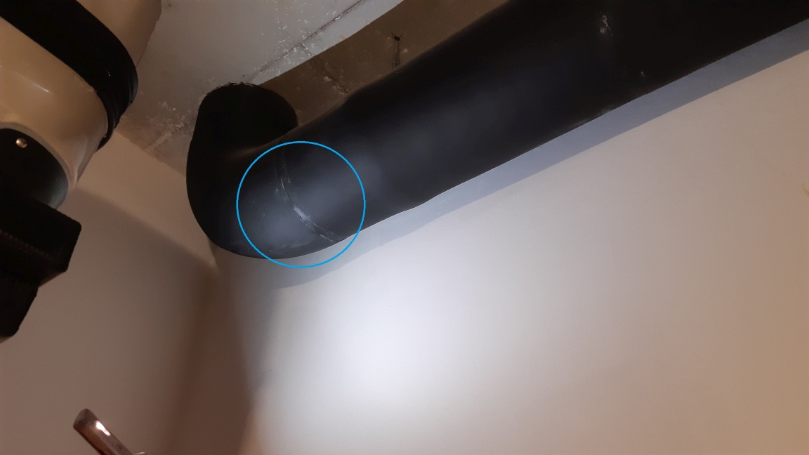

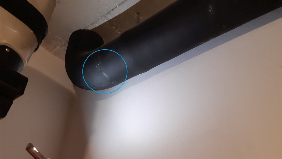

    ich habe als Vermieter das Problem, dass der Mieter vermutlich das Lüftungsrohr der Lüftungsanlage demontiert hat, vorher die schwarze Isolierung (die gegen Kondensatbildung vorhanden ist) abgemacht hat und anschließend in das Rohr gefräst hat und dann alles wieder angebracht hat.
    Ich möchte deshalb auf dem Dach die Dachhaube abmachen und mit einer Kamera die Leitung von innen filmen.
    Meine Frage ist, was dafür neben einem Selfiestick für das filmen der Leitung von innen geeignet wäre?
    Ich weiß, dass Rohrreinigungsfirmen entsprechende Kameras haben, aber gibt es sonst noch etwas, wenn man es nur für den einmaligen Gebrauch nehmen könnte?
    Abtasten wäre eine andere Möglichkeit, aber dafür müsste man in das Haus, was leider momentan schwierig ist.
    Die Vorgeschichte ist recht kompliziert bzw. langatmig, es geht verkürzt um die Behauptung, dass angeblich bei Starkregen Wasser über die Rohre der Lüftungsanlage in den Raum gelangen würde.

    Amazon. Endoskop eintippen.
    Du könntest aber auch bei dem Lüftungsrohr eine Kondensatfalle samt Ablauf machen.
    Wenns wirklich bei Starkregen Wassereintritt gäbe, würde es dort gezielt ablaufen (oder ein Teil davon bis z.B. ein kleines Gefäß voll ist) bzw man könnte es auch beweisen.

    es gibt kleine kabelgebundene USB-Kameras die man an das Handy ansteckt und dieses als Monitor nutzt. Diese gibt es mit flexiblem oder starrem Kabel, je nachdem ob man es irgendwo hinein hängen oder einführen muss. Ich denke so etwas schon bis 10m Länge für schmales Geld gesehen zu haben..

    Wieso soll der da „gefräst“ haben? Und wenn ein Laie eine derartige, verklebte, „Armaflex“-Dämmung abreißt und dann selbst wieder hin klebt, dann sieht das doch regelmäßig sogar ein Blinder?
