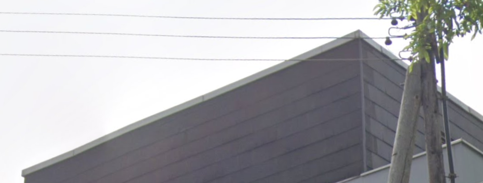

    wir sind kurz davor uns eine Immobilie zu erwerben. Allerdings befürchten wir, dass die Paneele welche an der Fassade verbaut sind, Asbest-Bafall haben.
    Frage 1: Was sind das für Paneele (Wir vermuten, dass es FZ-Platten sind, können dies aber nicht mit 100% Sicherheit sagen). Der Eigentümer meinte nur dass diese zur Wärmedämmung/Kältedämmung da sind und diese heutzutage nichtmehr verbaut werden dürfen
    Frage 2: Werden wir mit diesen Paneele Probleme bekommen (zeitige Renovierungskosten?

    Das verstärkt noch den von der Optik bereits gegebenen Asbestverdacht.
    Warum? Das Zeug ist recht stabil, solange die Platten nicht mechanisch (über-) beansprucht werden, ist da kaum Vergang dran.
    Bei einem künftig gewünschten oder erforderlichen Austausch müssen die allerdings von entsprechend geschultem/unterwiesenen Personal sorgfältig beschädigungsfrei ausgebaut und den gesetzlichen Vorschriften gemäß entsorgt werden. Stand heute sind die dafür anzusetzenden Mehrkosten aber überschaubar und kein Grund, vom Kauf abzusehen, falls die Immobilie ansonsten passt.
