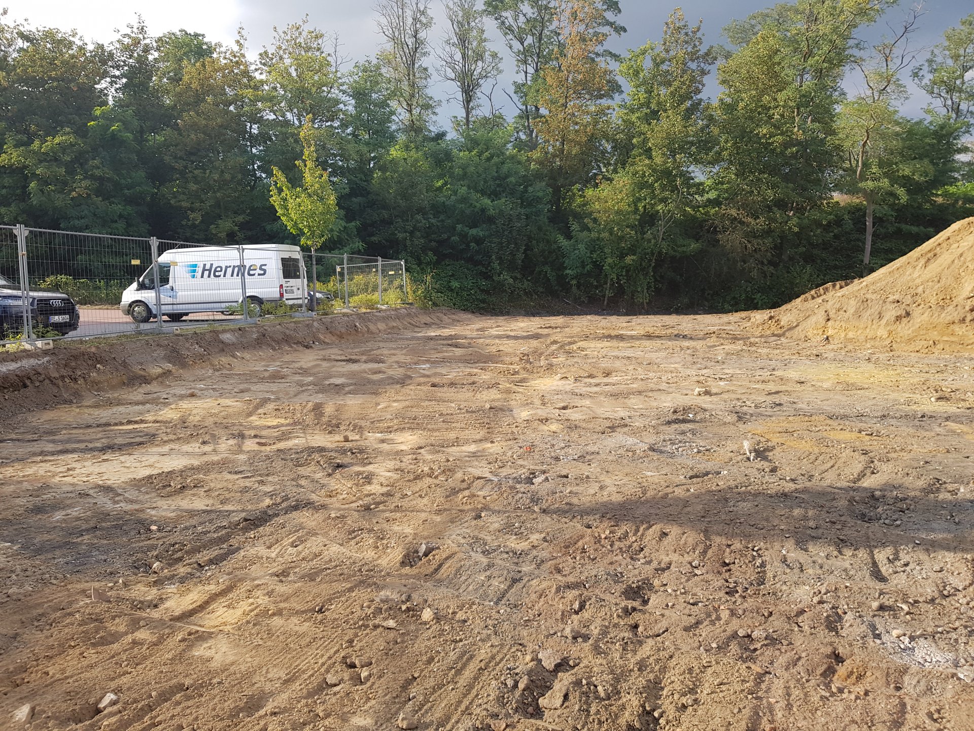

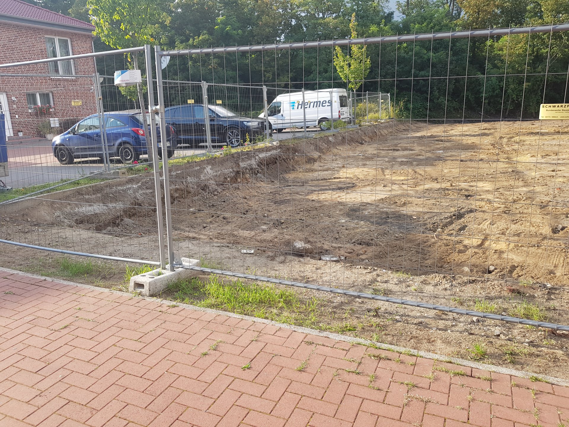

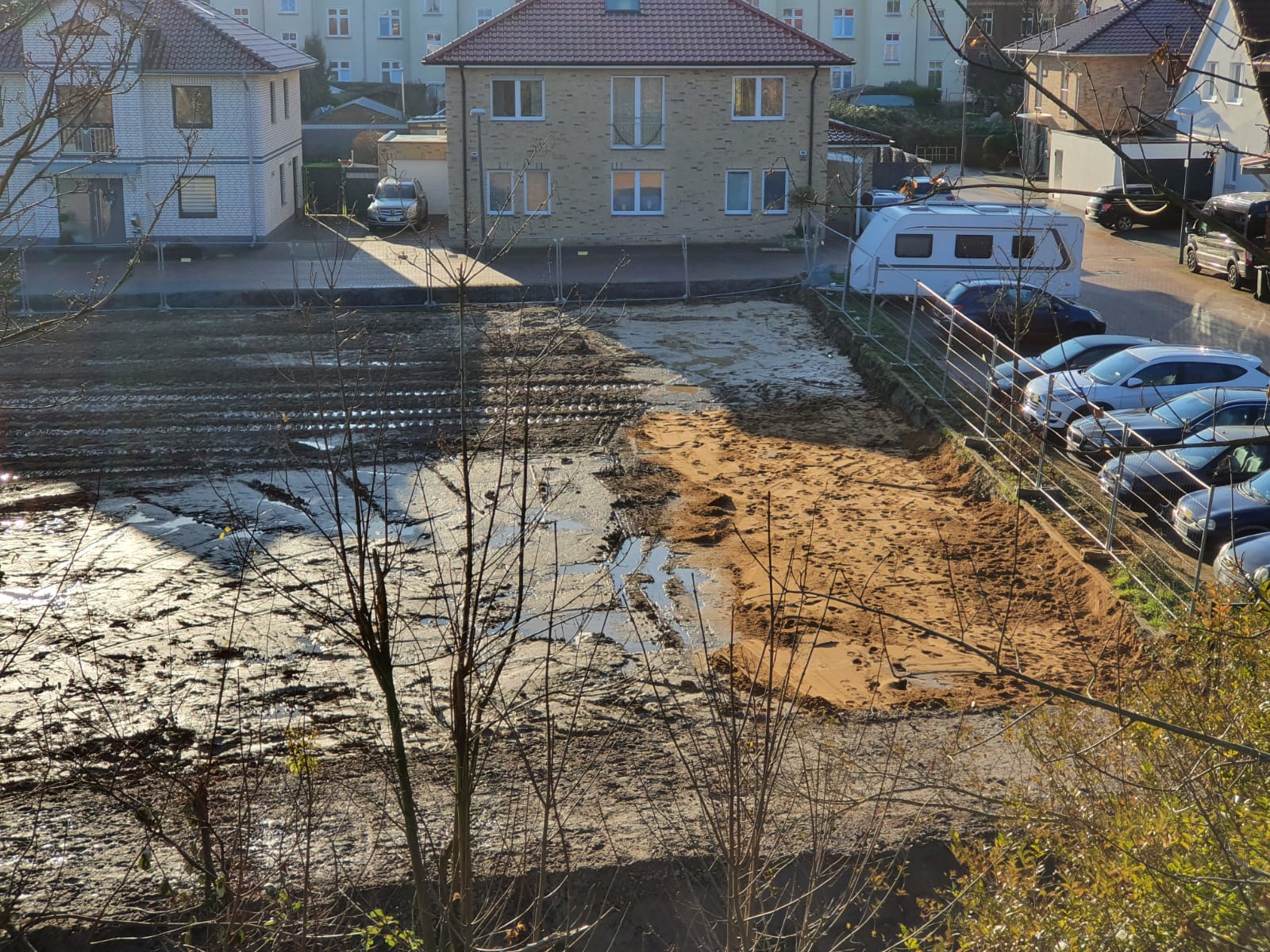

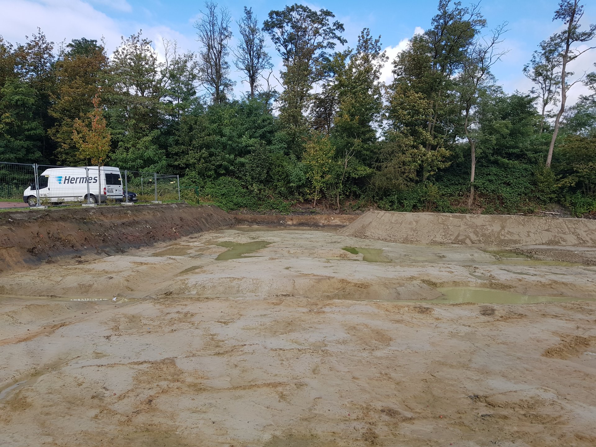

    mittlerweile hat such auf dem Grundstück einiges getan. Das Grundstück ist an manchen Stellen bis zu 2m tief abgetragen worden. Die Sondierungen vom Kampfmittelräumdienst sind auch durchgeführt worden.
    Die Ergebnisse stehen aber noch aus.
    Laut Aussage des zuständigen Bauleiters musste in der großen Menge abgetragen werden, da einiges an Müll vergraben war. Für die Erschließung ist geplant dass Grundstück bis minus 30cm unter Geländeoberkante aufzufüllen und zu verdichten. Es soll vor Verkauf auch noch ein Verdichtungsnachweis erbracht werden.
    So nun folgende Bilder, und die Frage, worauf sollte ich noch achten? Es ist ein Haus ohne Keller geplant.

  10. Mok
    Mok
    23.06.2019
    465
    436
    Ingenieurgeologe
    Warum nicht? Auf Müll wird auch nicht flach gegründet, das macht schon Sinn.
    Wenn ich idasb richtig verstehe, dann läuft bisher alles über die Gemeinde, er kauft das fertig hergerichtete Grundstück dann zum Bodenrichtwert. Wenn das so ist, dann ist das doch wunderbar.
    Hier würde ich darauf achten, dass die bei den 2 m Auffüllung nicht einfach nur ganz oben mit der Lastplatte prüfen. Damit kommst du nicht sehr tief (~ halben Meter). Also entweder lagenweise Verdichtungskontrolle mit der Lastplatte oder Rammsondierung.

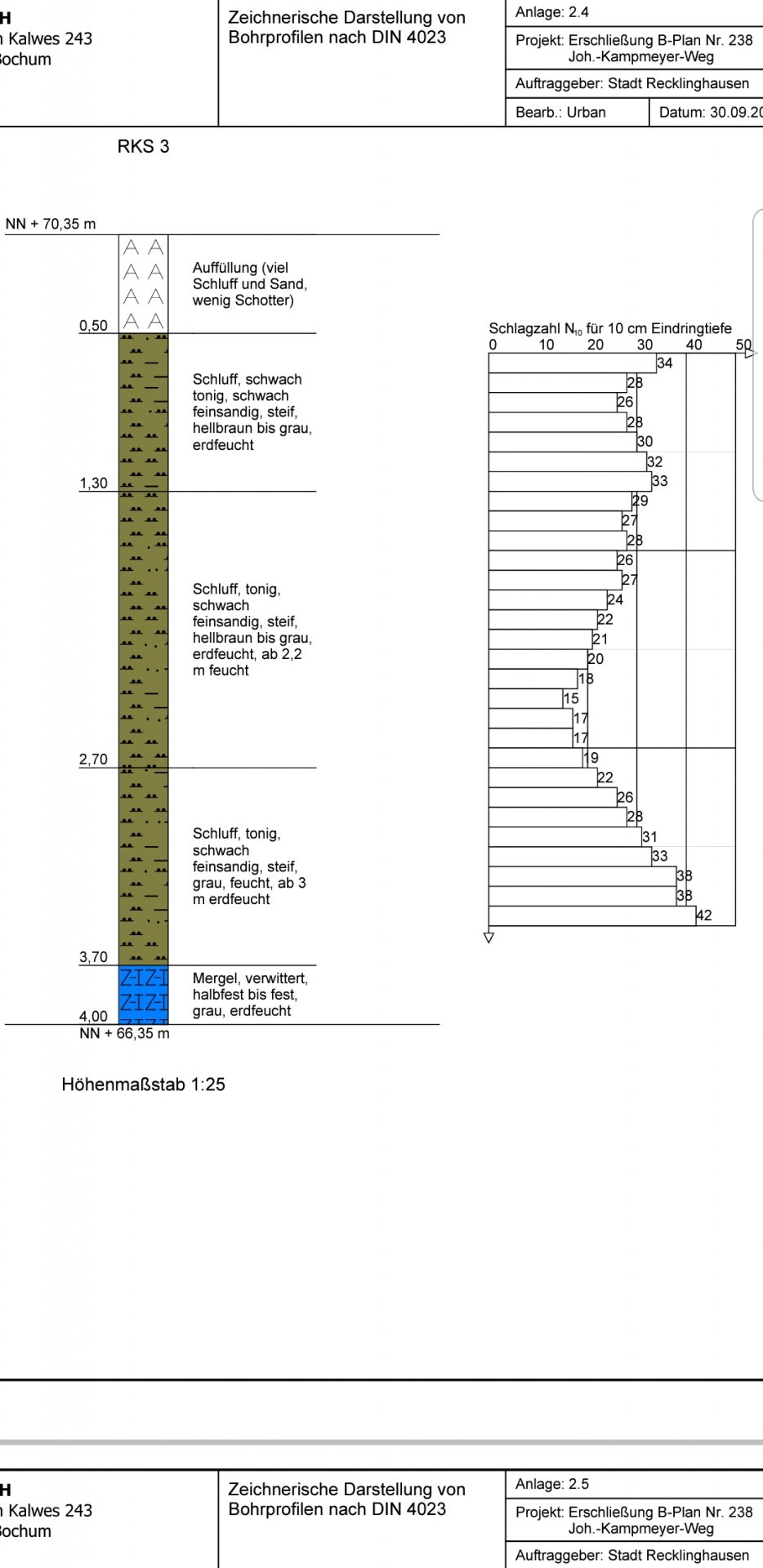

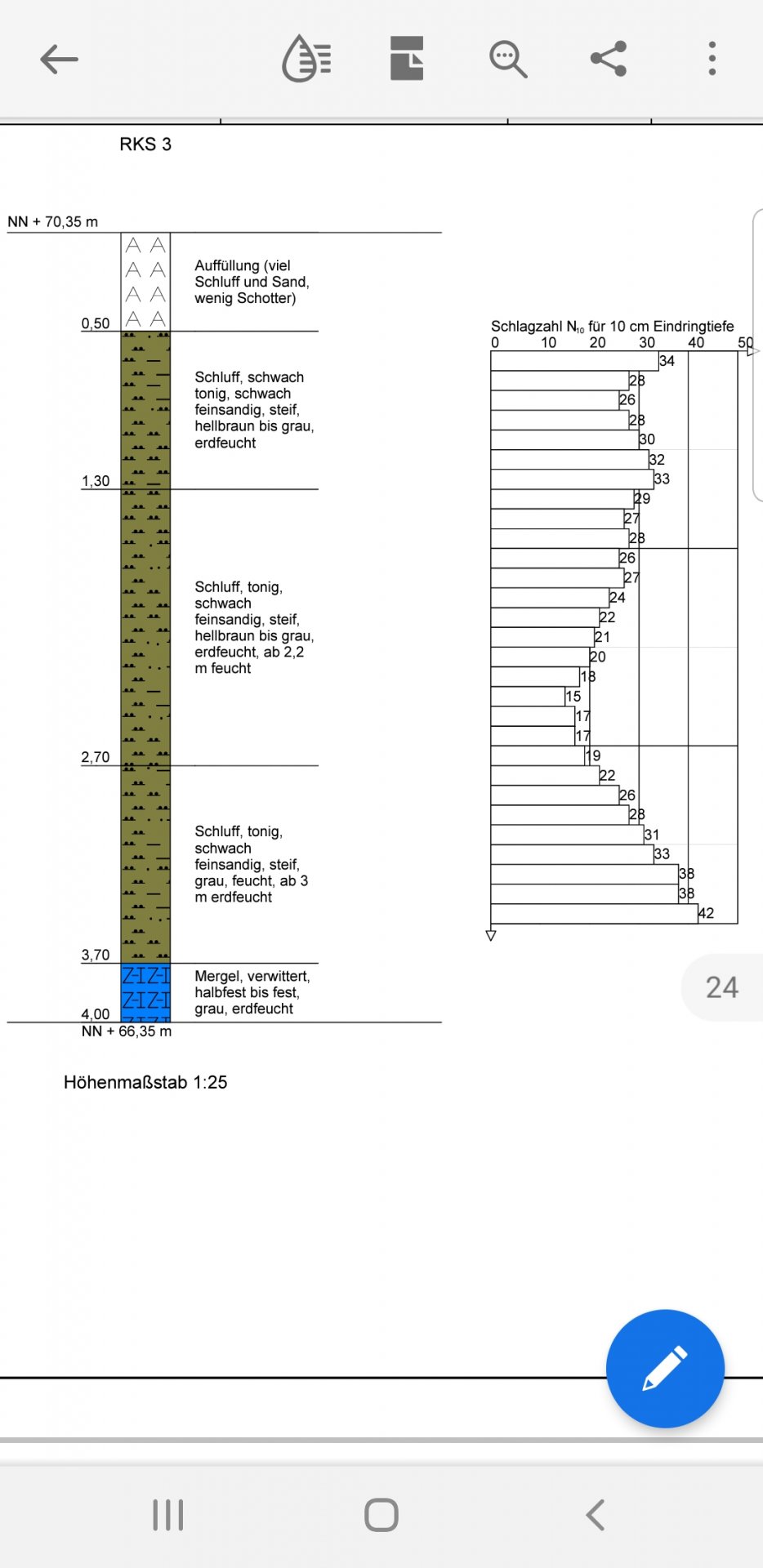

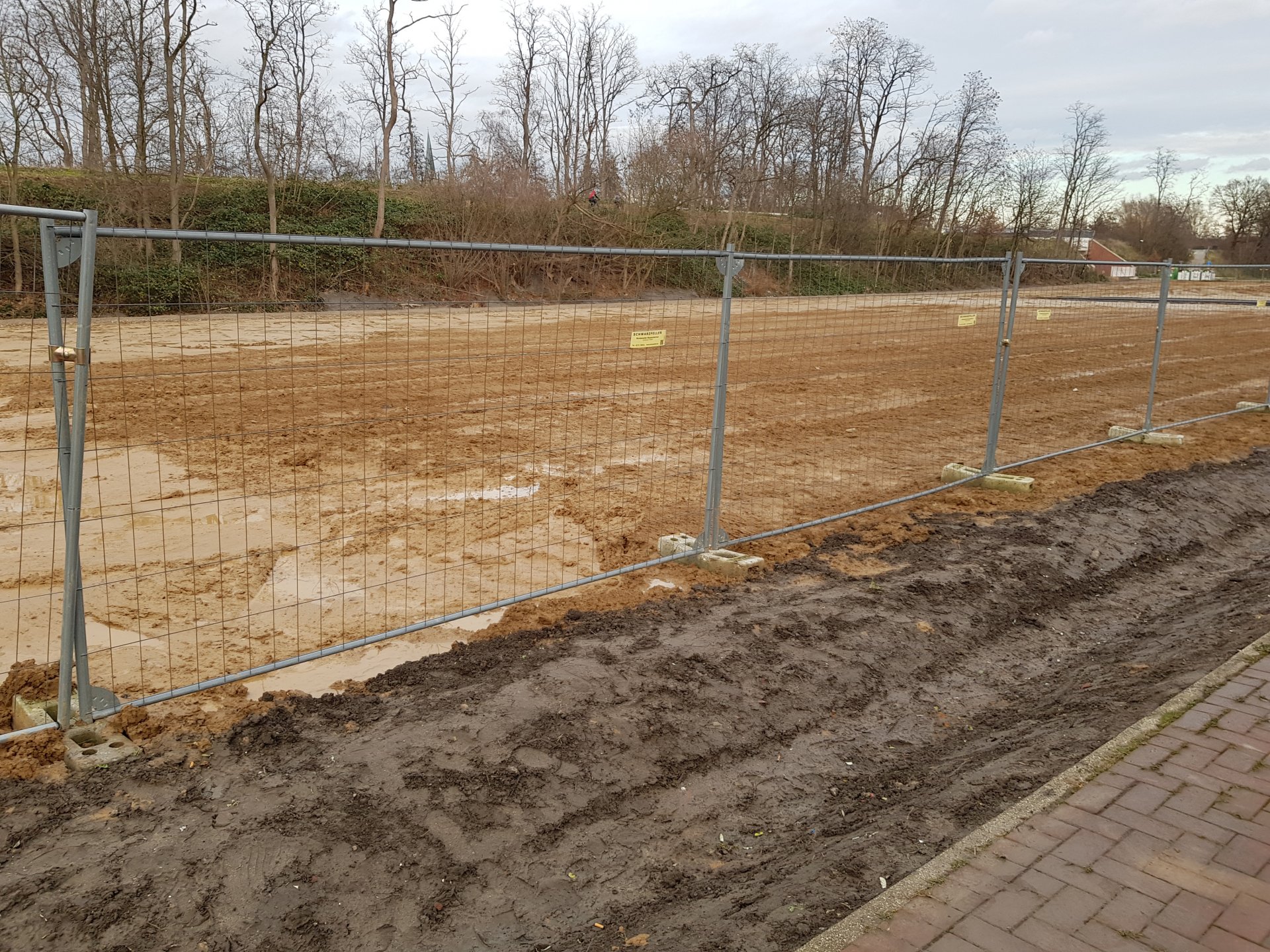

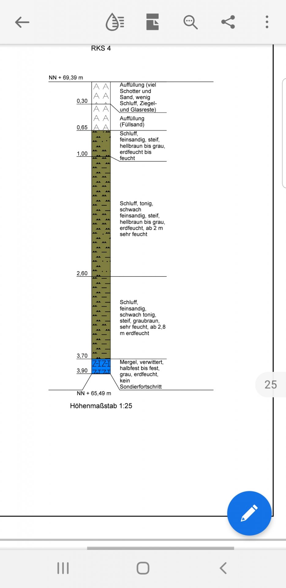

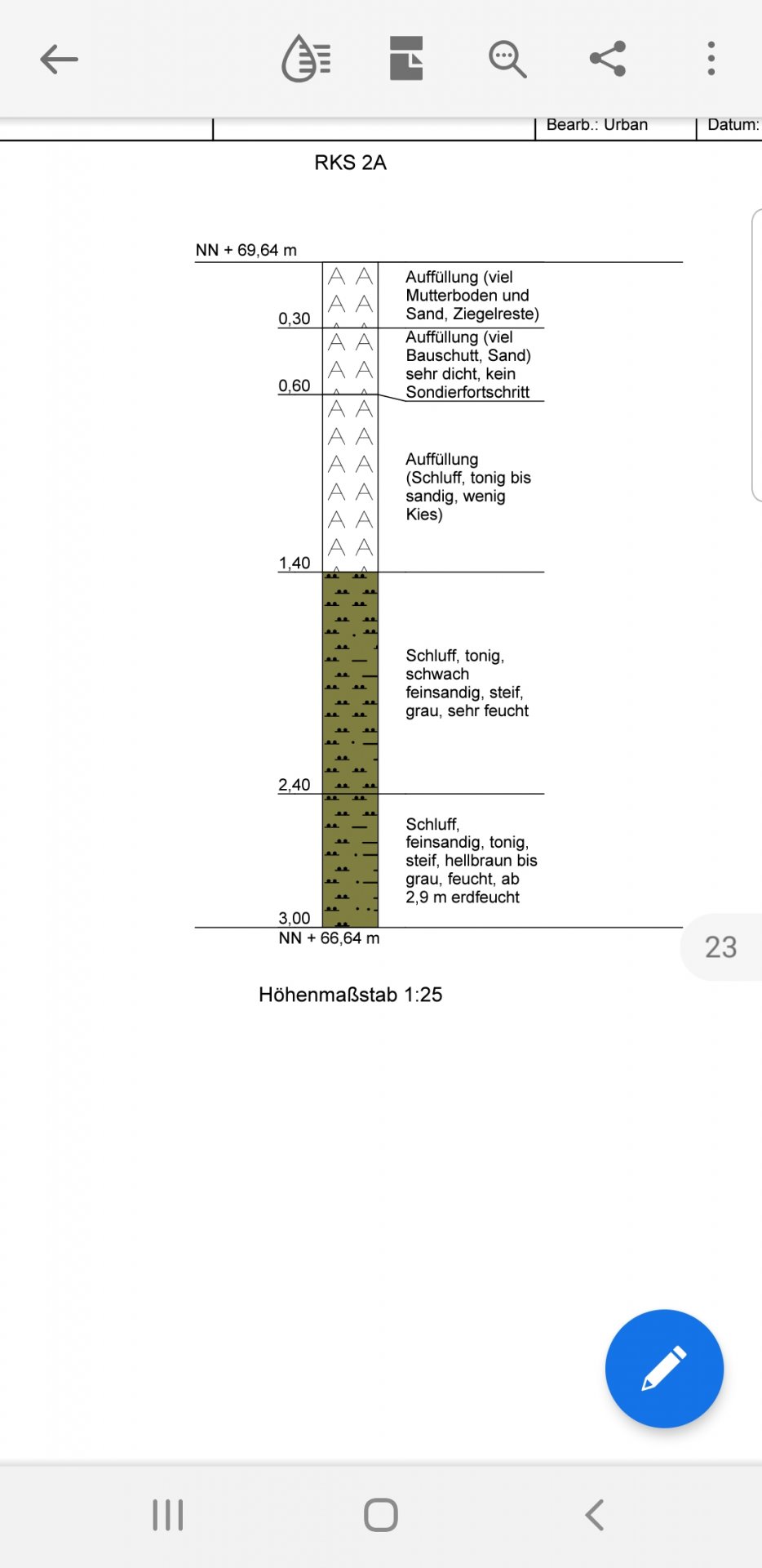

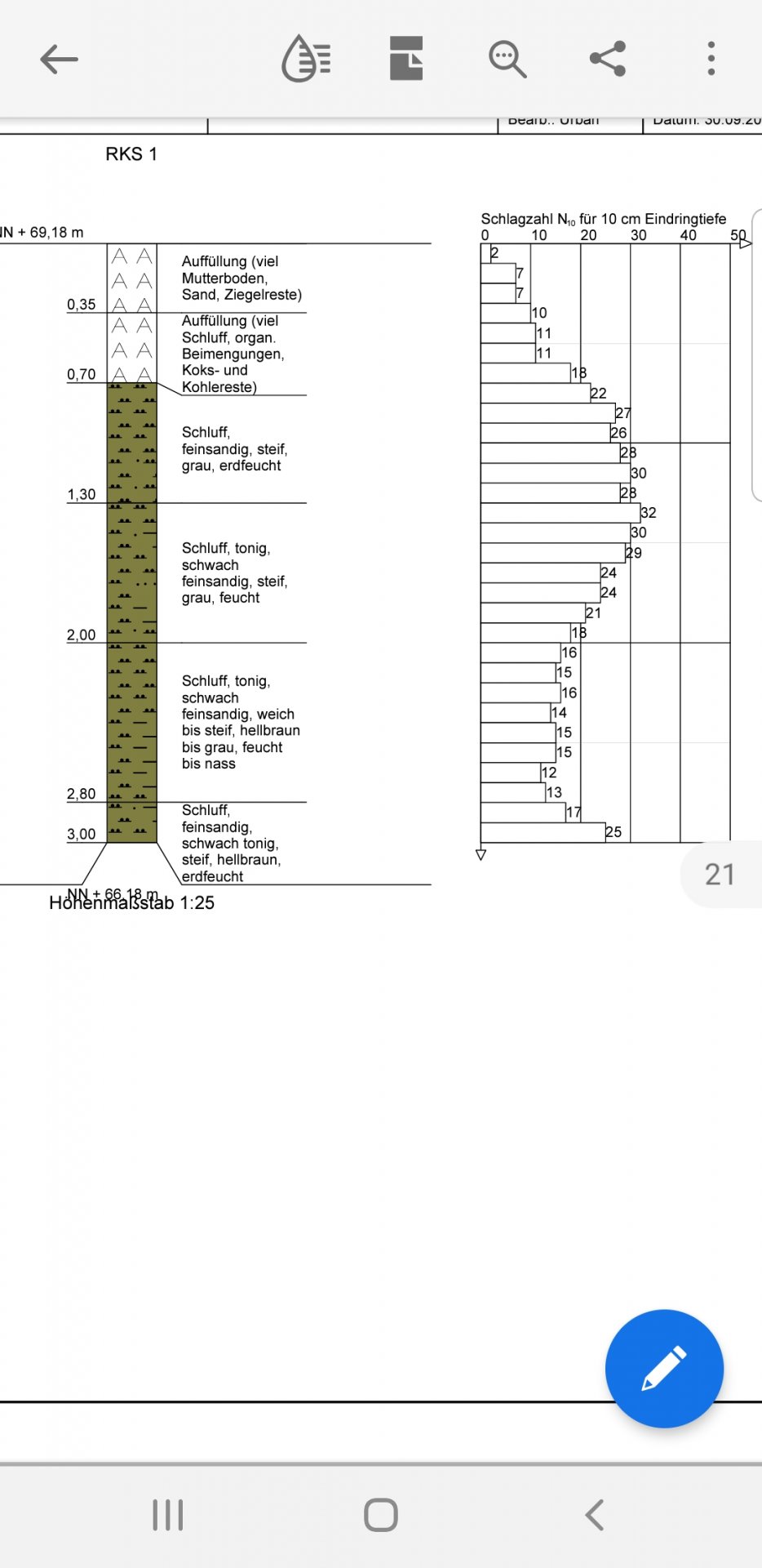

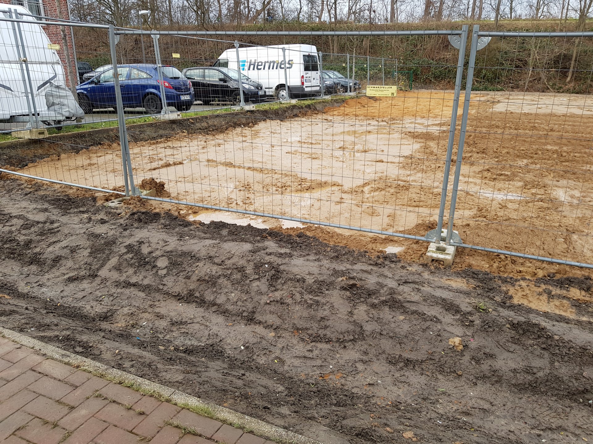

    Kurzes Update zum aktuellen Stand!
    Die Arbeiten durch die Stadt sind weitgehend abgeschlossen. Bei dem uns angebotenen Grundstück sind ca. 1,5 - 2 m Boden ausgetauscht worden, da viel Bsuschutt usw. vergraben war. Was für ein Boden genau eingebaut worden ist, kann ich aktuell noch nicht sagen. Das müsste ich im neuen Jahr nachfragen.
    Habe nun von einem der zukünftigen Nachbarn ein Bodengutachten bekommen, welches für die anzulegenden Stichstraßen gemacht worden war. Da sind natürlich keine Angaben für eine Gründung eines Hauses drin.
    Die RKS 2 und 3 sind 50 meter und RKS 1 und 4 80 meter von unserem geplanten Grundstück weg.
    Wir werden auf jeden Fall selber auch noch ein Gutachten machen lassen, jedoch erst im neuen Jahr.
    Kann man aus den RKS schon mal eine grobe Richtung erkennen?
    Ps. so wie es aussieht versickert auch auf dem aufgefüllten Boden so gut wie nichts
  18. Mok
    Mok
    23.06.2019
    465
    436
    Ingenieurgeologe
    Die Bohrprofile sehen soweit gut aus. Welche Rammsondierung wurde verwendet? Wenn du willst kannst du mir das Gutachten über PN zuschicken, dann guck ich mal drüber.
    Euer Bodenaustausch sieht echt kacke aus. Da bin ich mal auf die Verdichtungsnachweise gespannt.
