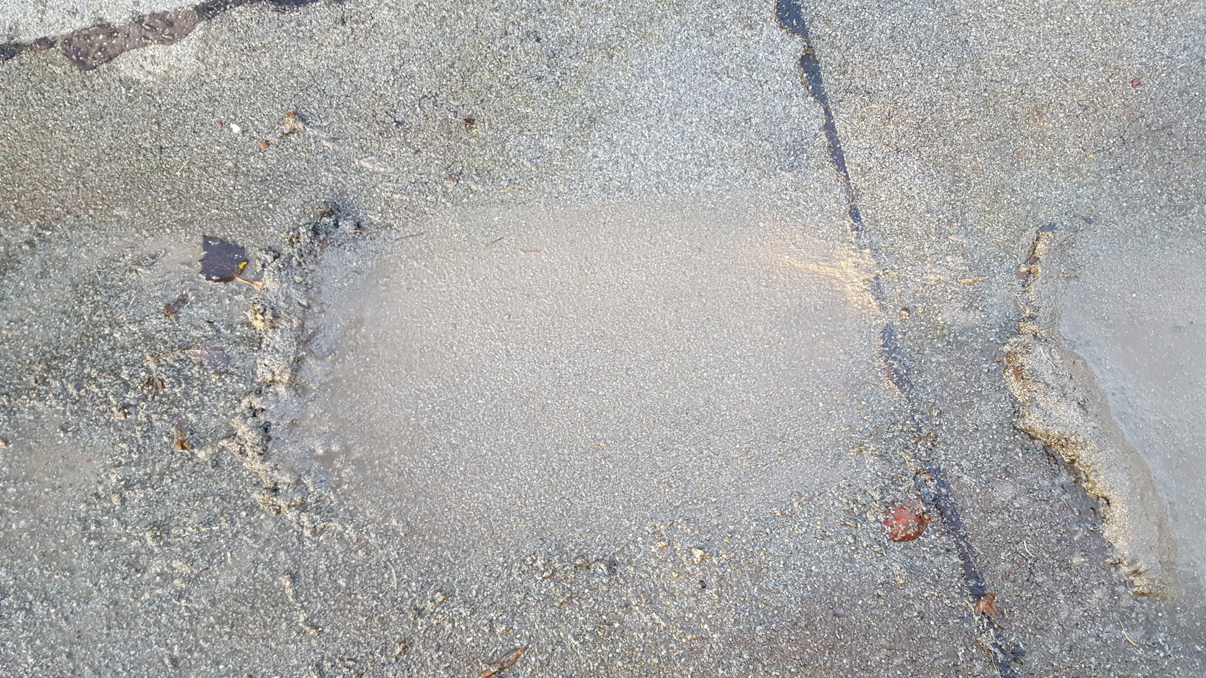

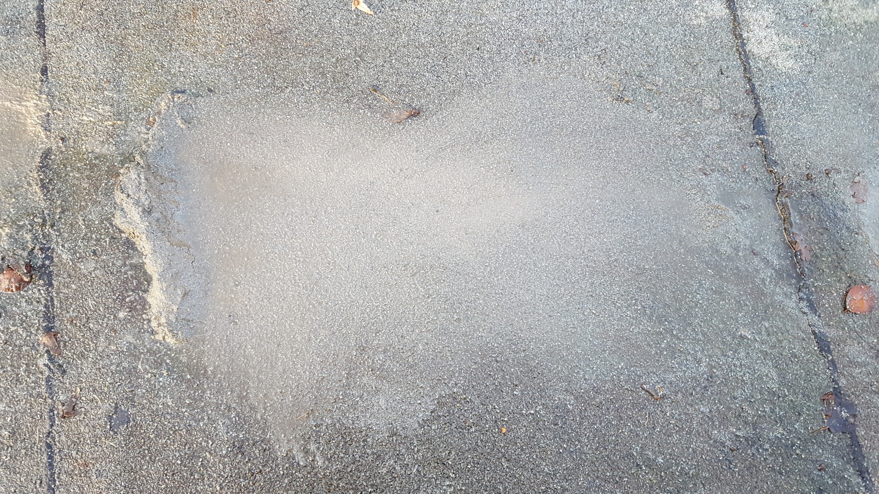

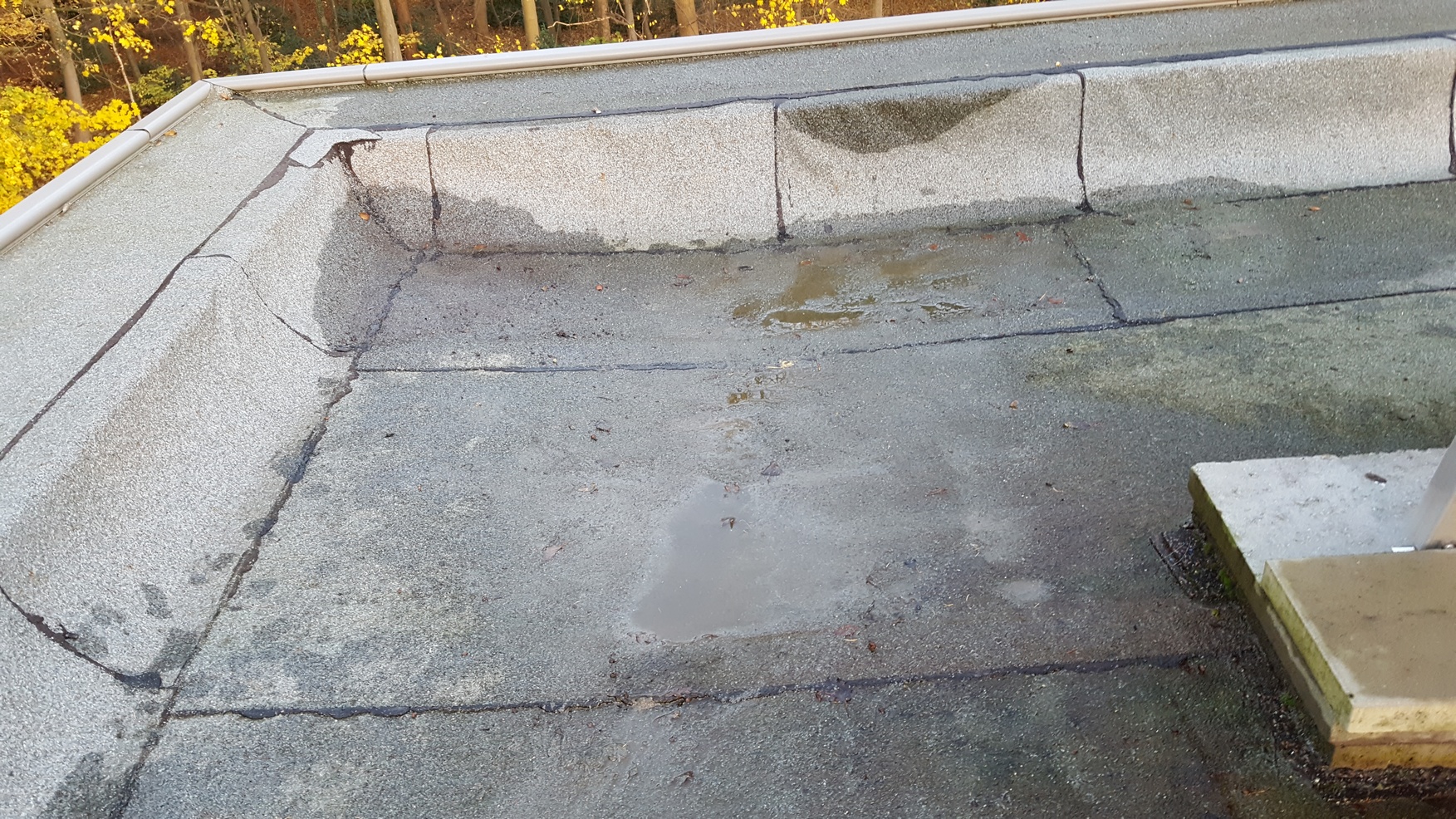

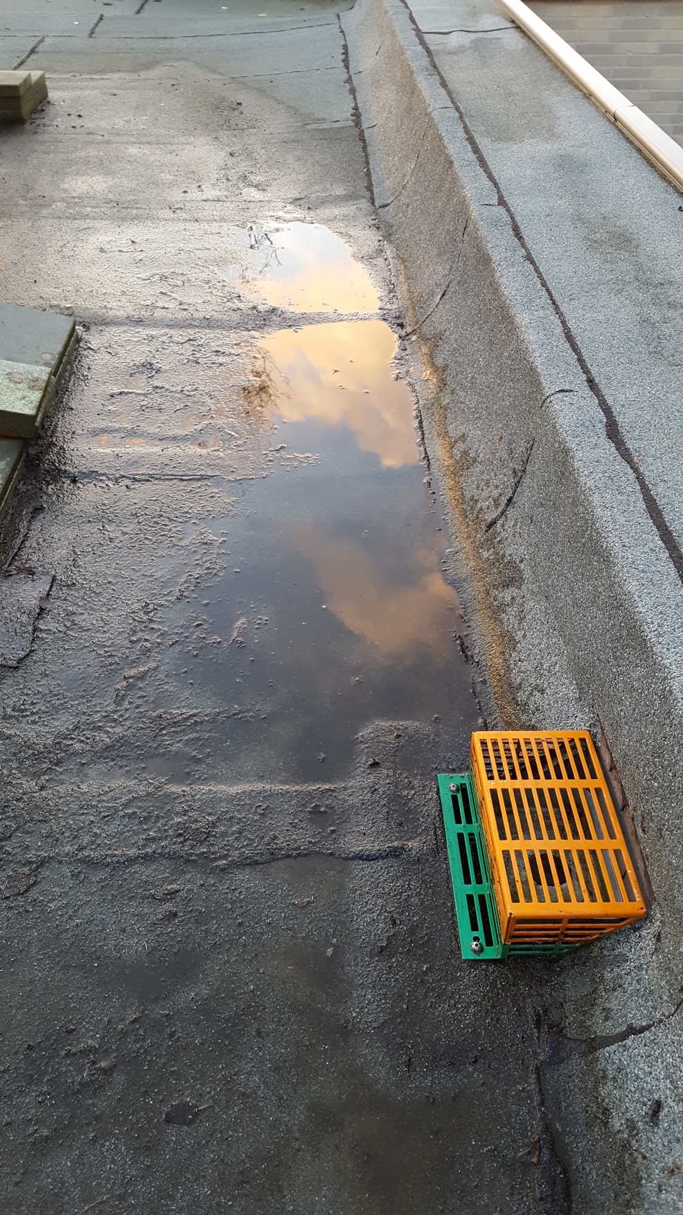

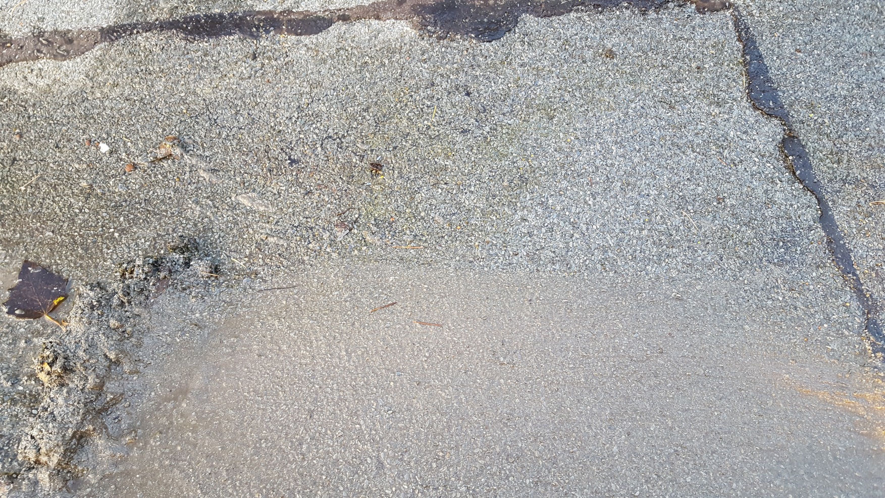

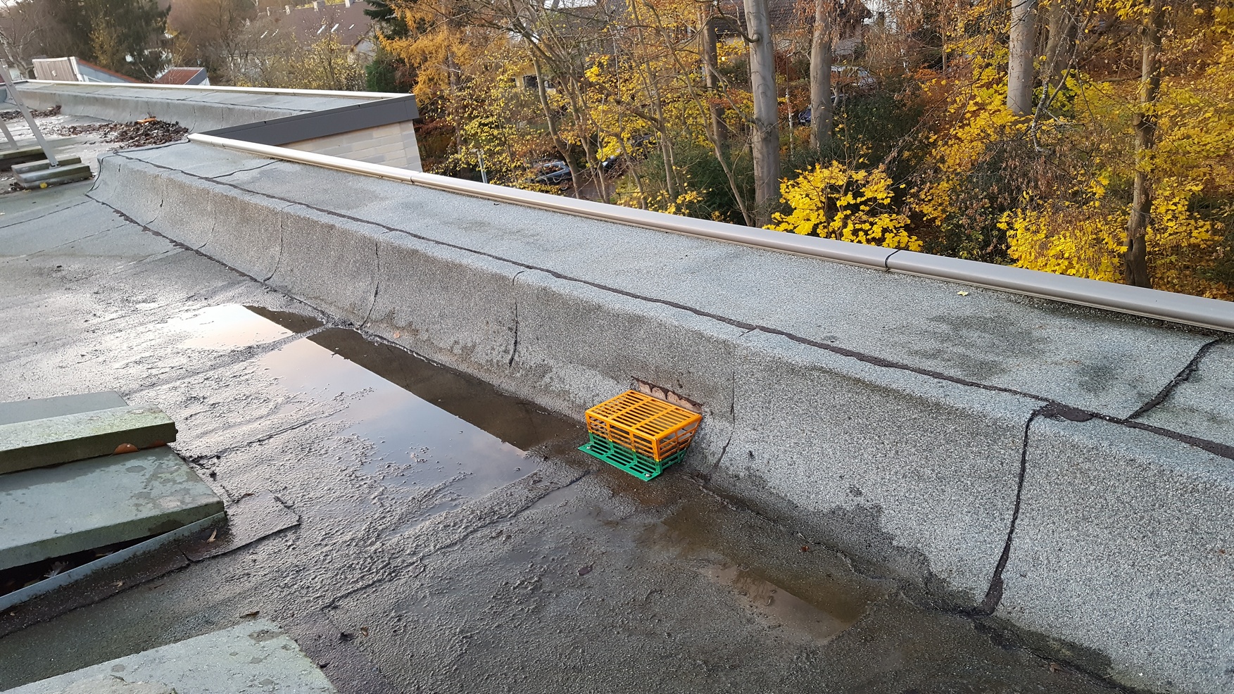

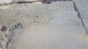

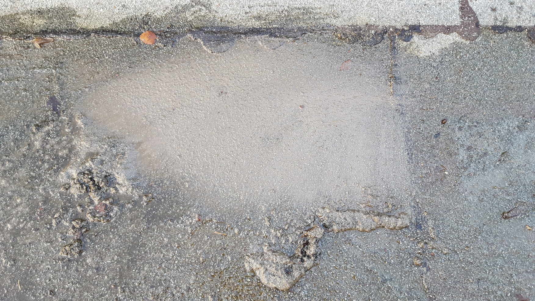

    Moin! Ich habe eine Frage zu dem Flachdach unseres Neubaus (Bauträger, Fertigstellung Frühjahr 2020) mit mit Bitumenbahnen “PYE PV 200 S5 EN Schiefer natur“. Die Beschieferung liegt in mehreren Bereichen lose auf. Meinem Gefühl nach löst sich der Schiefersplitt übermäßig, insbesondere dort, wo die Feuchtigkeit kaum abziehen kann.
    Auch gibt es Lunken, in denen das Niederschlagswasser längerfristig steht und eine Trocknung nur durch Verdunstung stattfinden kann. Keine Ahnung, wahrscheinlich ist das nicht weiter tragisch und lässt sich nicht gänzlich vermeiden, nur eine zum Wasserstau führende Erhöhung der Dachabdeckung, direkt vor dem Auflauf zum Fallrohr, halte ich bei der derzeitigen Ausführung für äußerst unglücklich und meine, das hätte man besser lösen können.
    Der Bauleiter des Bauträgers hat dem Dachdeckerbetrieb eine Mängelrüge erteilt, der Dachdecker hat an den Hersteller verwiesen und um Stellungnahme gebeten. Ohne vor Ort gewesen zu sein, hat der Hersteller mit einem Dreizeiler bescheinigt, dass kein Mangel vorliegen würde, da (Zitat):
    „Bei frisch verlegten, beschieferten Bitumenbahnen kann es zur teilweisen Ablösung der losen Bestandteile des Schiefersplitts kommen. Da nicht alle im Produktionsprozess eingewalzten Schieferplättchen in Kontakt mit der weichen Bitumenmasse kommen, lässt sich dieser Effekt nicht vermeiden. Da es hier zu keiner flächigen Ablösung der Beschieferung gekommen ist, sodass die Bitumenmasse freiliegt, können wir davon ausgehen, dass der UV-Schutz noch gegeben ist.“
    Ich war bei dem Begutachungstermin von Bauleiter und Dachdeckerbetrieb nicht mit auf dem Dach und weiß nicht, was sich dort genau angesehen wurde und zu welchen Absprachen es kam, aber in Summe erachte ich die vorgefundenen Bereiche schon als “flächige Ablösungen“. Ist aber auch mein erstes Flachdach und Neuland für mich, vorher hatte ich einen Altbau Baujahr 1874 …

    Teilweise sieht das aus wie Sand was dort in den Pfützen liegt, aber: Das der Schiefersplitt sich in Pfützen löst mit der Zeit ist normal, wenn noch Moos und Dreck in den Pfützen steht umso schneller, Ablösung mit der Zeit in senkrechten Bereichen und Fläche auch normal, wenn das vermieden werden soll, muss Pfützenbildung vermieden werden, eine hochwertigere Bitumenbahn oder Kunststoff Abdichtung gewählt werden, die genannte Bahn ist das einfachste was gerade für den Wohnbereich zugelassen ist ( unterster Standard) in ca. 20 Jahren wird das fällig sein , im worst case. in 15Jahren.
    Ergo: Flachdächer insbesondere mit anfallenden Laub und Dreck sowie Pfützenbildung ( die nicht immer vermeidbar ist, und erlaubt) bedürfen einer regelmäßigen Wartung ( entfernen von Dreck und Laub, in augenscheinnahme Nähte Anschlüsse) dann hält so ein Flachdach eher 20 Jahre, weil bei kleinen Problemen sofort gehandelt wird. Wenn man in der Fläche wo jetzt gesplittet ist schwarzen Bitumen sieht , wird es Zeit. Solange noch alles gesplittet ist , sehe ich keine Gründe als Mangel.
