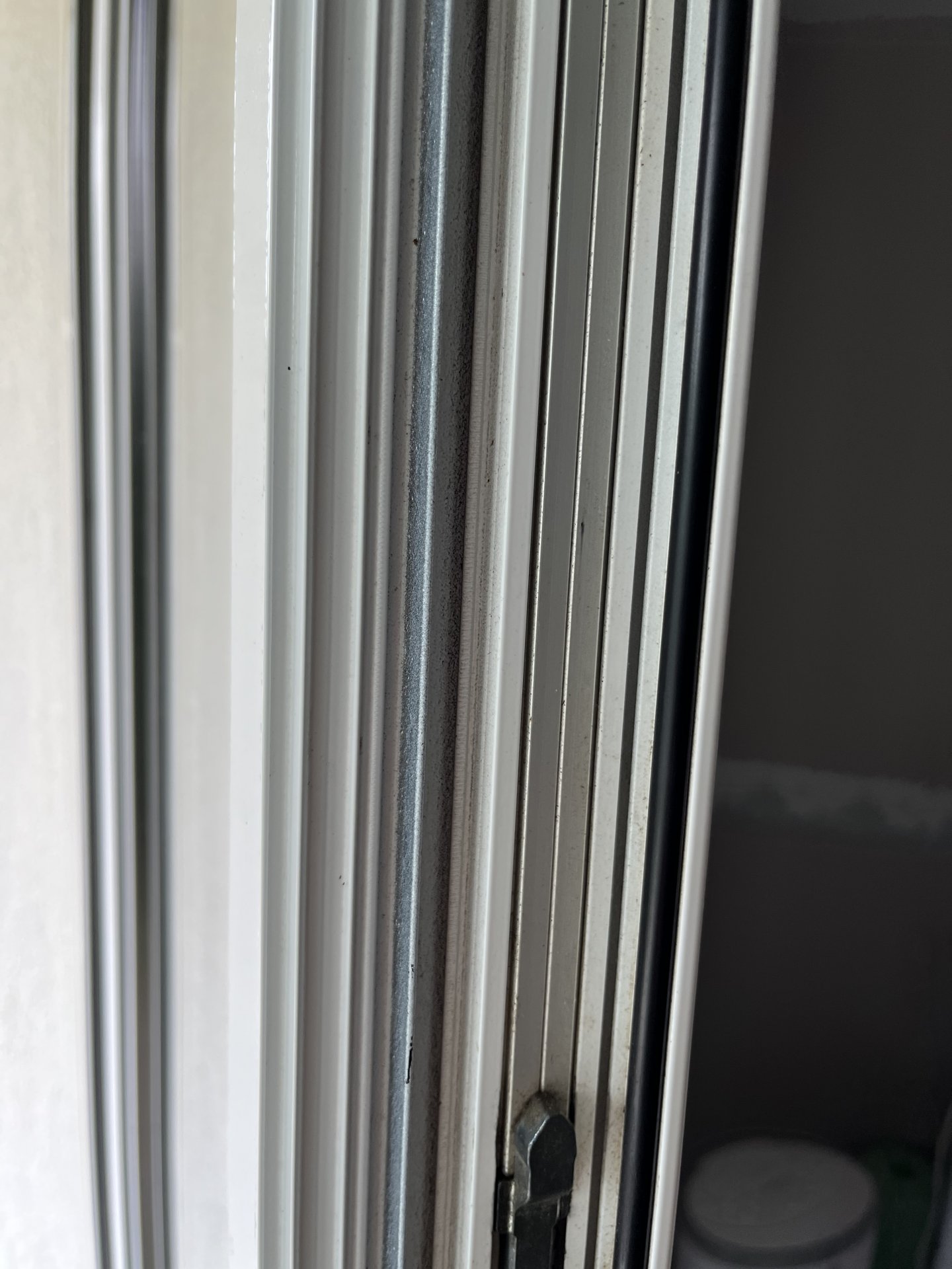

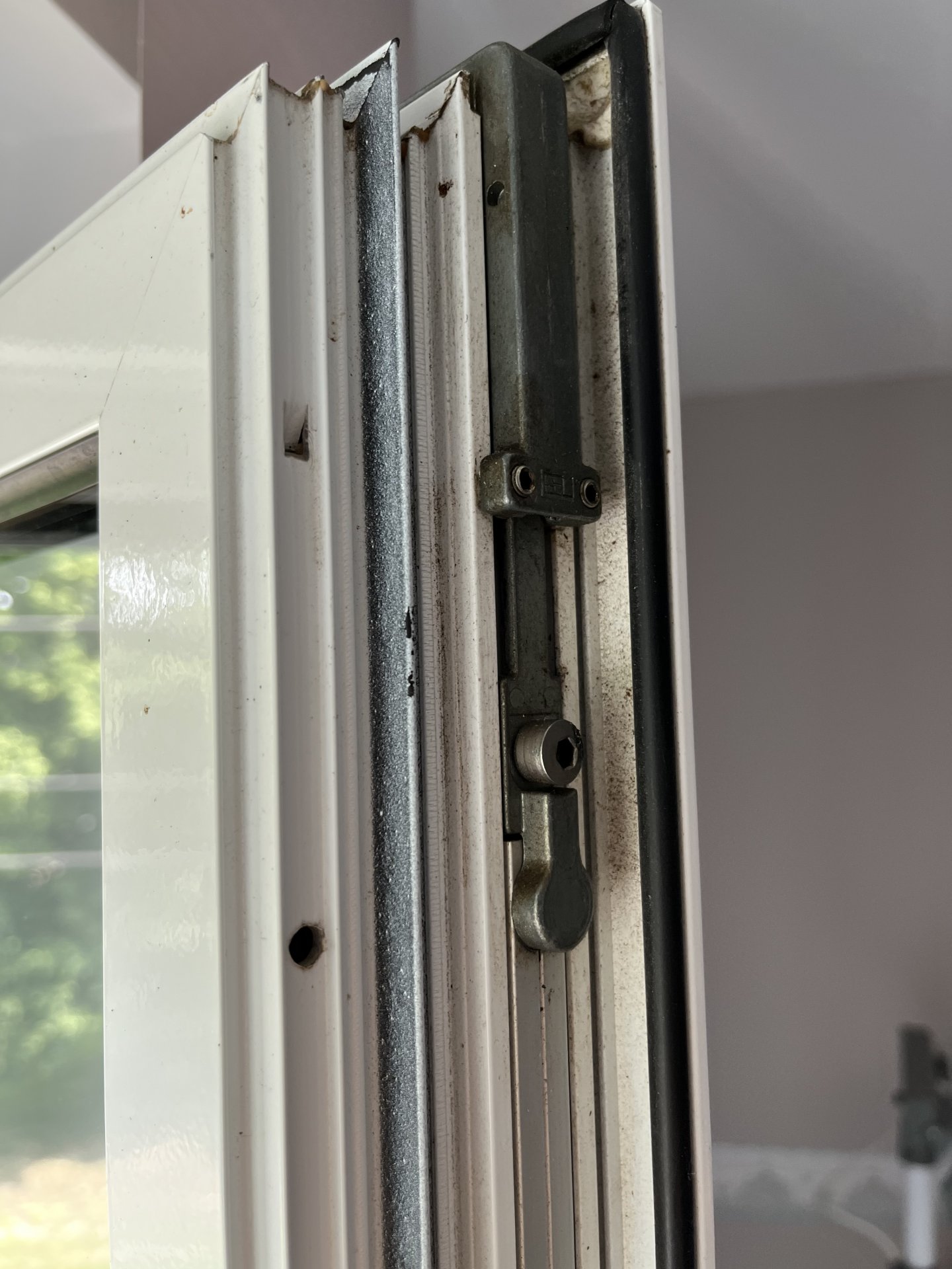

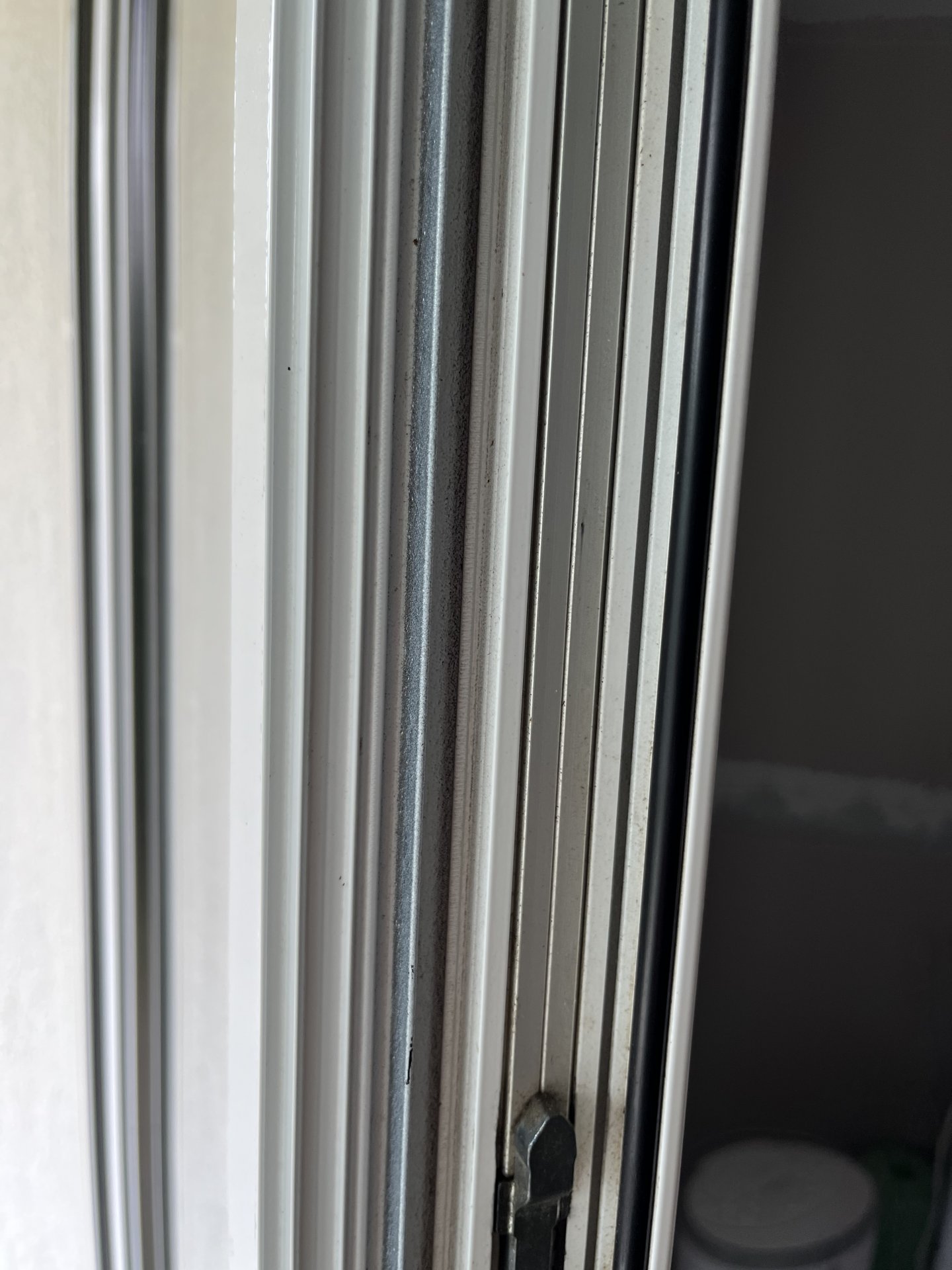

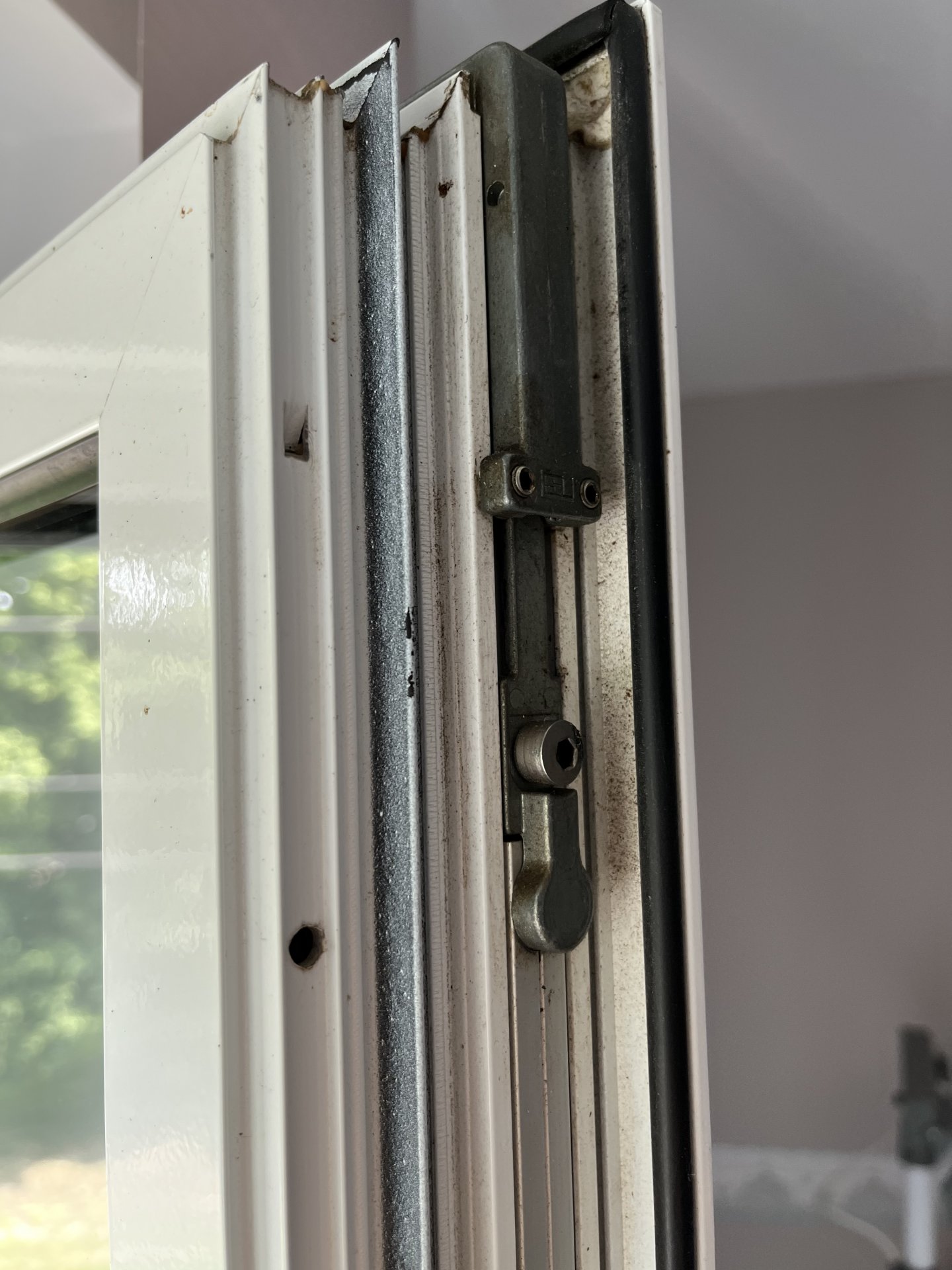

  14. #34 Jens1505, 20.05.2022
    Jens1505
    Jens1505
    11.01.2022
    25
    hab mal ein paar bilder gemacht…
  15. #35 Jens1505, 20.05.2022
    Jens1505
    Jens1505
    11.01.2022
    25
    woran erkenne ich die thermische trennung?
  16. #36 Gast82596, 20.05.2022
    Zuletzt von einem Moderator bearbeitet: 21.05.2022
    Gast82596
    Gast82596 Gast
    Die sind getrennt. Ist der schwarz weiße Bereich ungefähr in der Mitte mit dem Steg.
    profil gefällt das.
  17. #37 Jens1505, 20.05.2022
    Jens1505
    Jens1505
    11.01.2022
    25
    Ah okay…Was schätzt du was der Rahmen für einen Uwert hat?
  18. #38 Jens1505, 20.05.2022
    Jens1505
    Jens1505
    11.01.2022
    25
    Wenn ich drüber fasse fühlt sich das auch wie Alu an.
  19. profil
    profil
    09.01.2011
    1.941
    886
    Tischlermeister
    Lauterbach
    Glaskugel sagt Aluminium RMG 2.1 = Uf 2,2 bis 3,0 (Uf = Uwert frame = Uwert Blendrahmen Profil +Flügel Profil).
    Gast82596 gefällt das.
  20. profil
    profil
    09.01.2011
    1.941
    886
    Tischlermeister
    Lauterbach
    RMG 1 auch möglich = Uf < 2,2
