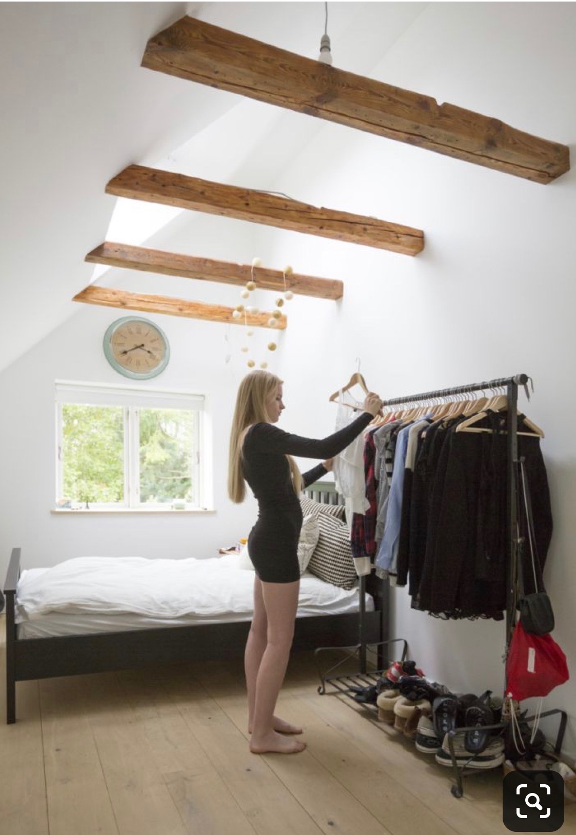

    Bei einem Neubau habe ich eine 6m hohe Trockenbauwand zu errichten. Die Wand geht in einem EFH im OG vom Boden bis in den First, auf 2.5m sind Kehlbalken die die Wand durchstoßen.
    Für guten Schallschutz möchte ich eine Zweischalige Wand erstellen, ziel ca Rw>67dB
    Laut Trockenbau Hersteller, sind die maximalen Wandhöhen beschränkt, vor allem wenn das Profil nur einseitig beplankt ist.
    Fragen:
    1) kann ich eine Trockenbau Wand die Beispielsweise nur bis 4m zugelassen ist, 6m hoch bauen und auf der halben Höhe an den Kehlbalken sichern um diese Begrenzung zu vermeiden?
    2) Kann ich zwei z.b. 150mm CW Ständerwerke verschachtelt stellen sodass mein Schalenabstand nur ca 160mm beträgt und trotzdem zwei unabhängige Wände entstehen? Ich wollte nämlich keine 350mm dicke Wand stellen...
    Danke für Tipps!

    wir haben halt keinen Spitzboden sondern schlagen diesen Raum bzw das Volumen den Zimmern dadrunter zu.

    159
    so ähnlich, nur dass unsere Wand noch etwas höher ist
