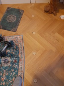

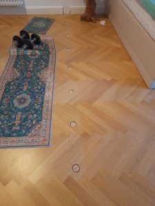

    Guten Tag allerseits. Ich habe in einer Altbauwohnung eine Zwischenwand entfernen lassen. Nun sind im Boden acht hübsche Fräslöcher sichtbar - offenkundig wurde die Zwischenwand nicht bloß an der Tage aufgehängt, was wohl - wie ich Laie las - möglich gewesen wäre.
    Nun die offenkundige Frage: Wie kaschiere ich die Löcher maximal minimal, sozusagen ... also mit kleinem Aufwand? Ich weiß nicht, ob das Parkett schwimmend verlegt ist.
    Kann man die Fräslöcher so ausfüllen, dass das unwissende Auge dort nichts bemerkt? Und wenn ja, wie?
    Herzlichen Dank für Antworten der versammelten Experten.

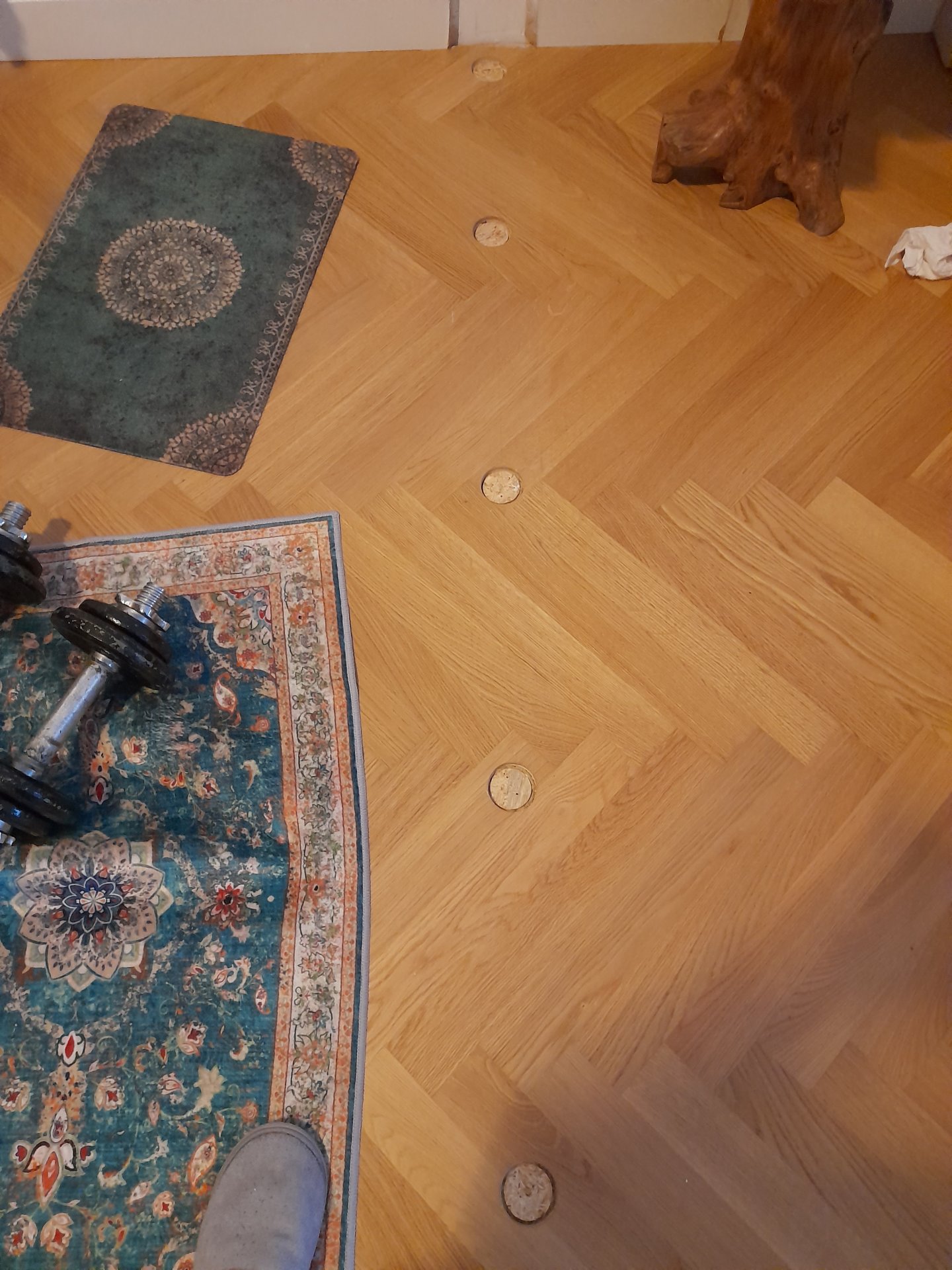

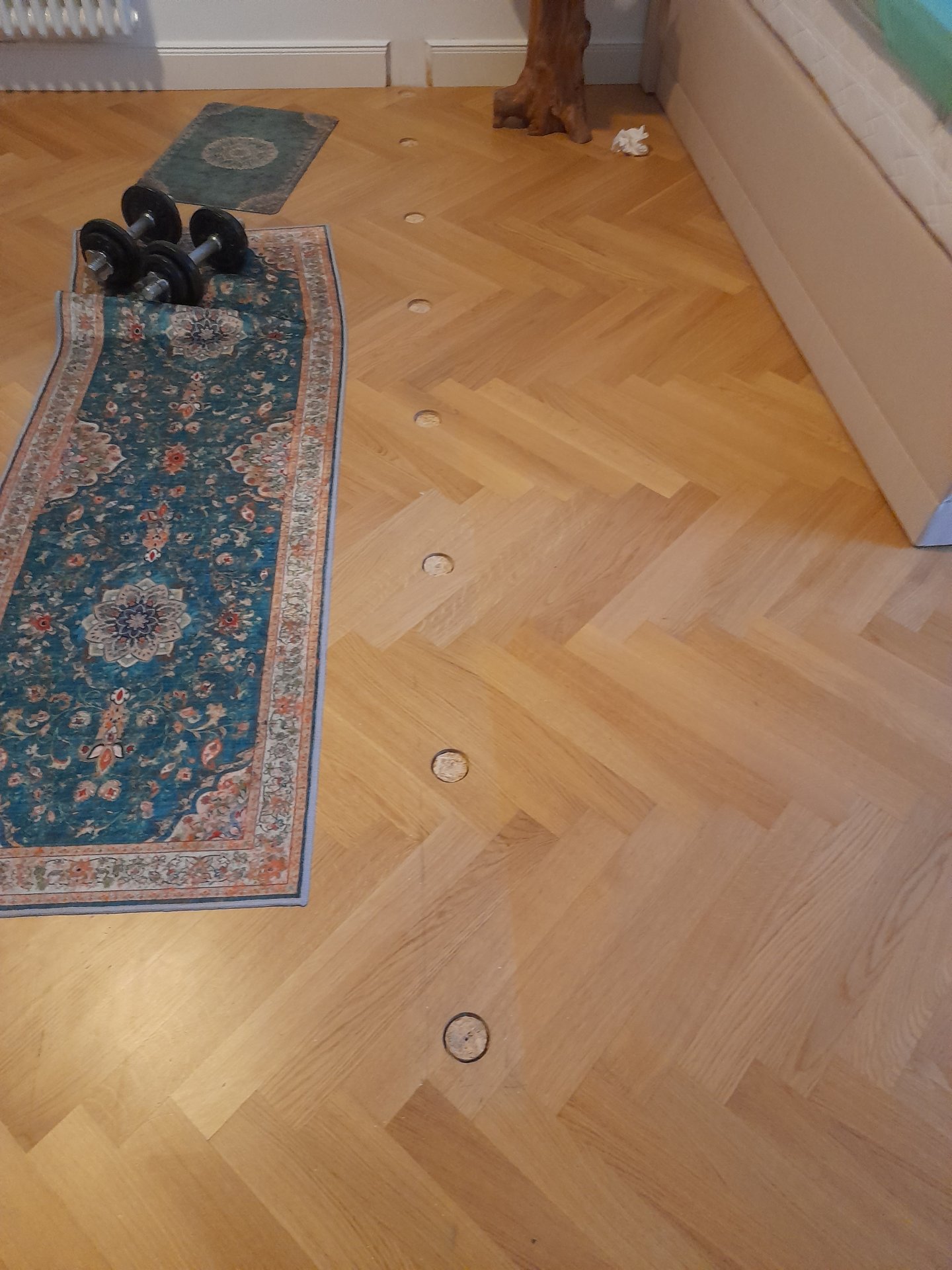

    Hallo. Pardon. Sind sie jetzt sichtbar?

    Die "unscheinbar" hinzubekommen... nein. Erhöhte Schwierigkeit dadurch, dass die Löcher auch über verschiedenfarbige Teile gehen.
    Was ich versuchen würde in so einem Fall: Zur nächsten Boden & Parkettfirma gehen und fragen ob sie zufällig irgend eine Reste- / Verschnittkiste haben in der du farblich passende Teile finden könntest, ggf. gegen eine Spende für die Kaffeetasse machbar je nach Firma. Das dann in passende Runde Scheiben aussägen mit ner Lochsäge und Kanten sauber schleifen... die dann mit Parkett / Fugenleim oder sowas einkleben. Die Stelle wird dann eben geschliffen, eventuelle Fugen mit Holzkitt verfugt und nochmal mit nem 240er Schleifpapier glatt schleifen nachdem es getrocket ist. Danach wieder versiegeln.
    Mit den Heimwerkermittelchen wirst bei der Lochgröße vermutlich nicht sonderlich weit kommen. Wichtig ist halt die Stelle entsprechend zu verfugen und wieder zu versiegeln. Feuchtigkeit im Parkett ist nicht ganz so cool.
    Das ist aber nur das Hirngespinnst eines Hobbyhandwerkers, keine Expertenmeinung.

    Außer Teppich drüber legen fällt mir da nichts ein.
    Schon allein Passgenaue Stopfen auszuschneiden,ist eine Herausforderung.

    Na ja..die Löcher mit nem Kreisschneider oder Lochsägeauf ein sauberes Maß aufbohren. Dann mit Kreisschneider, Dekupiersäge oä Kreise aus Restmaterial aussägen und einpassen. Klar, das sieht man trotzdem noch, aber besser als ein Loch da drin.
