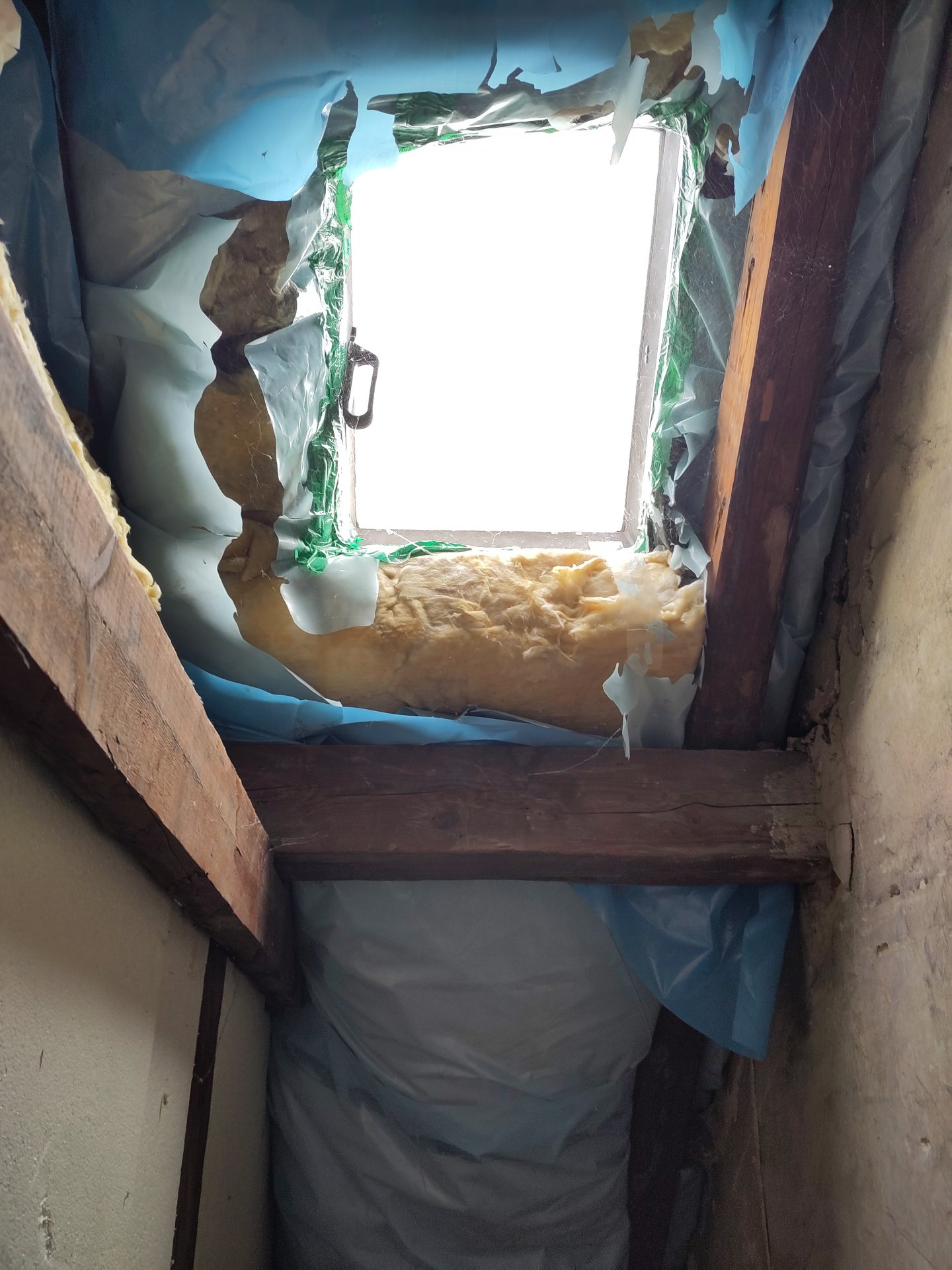

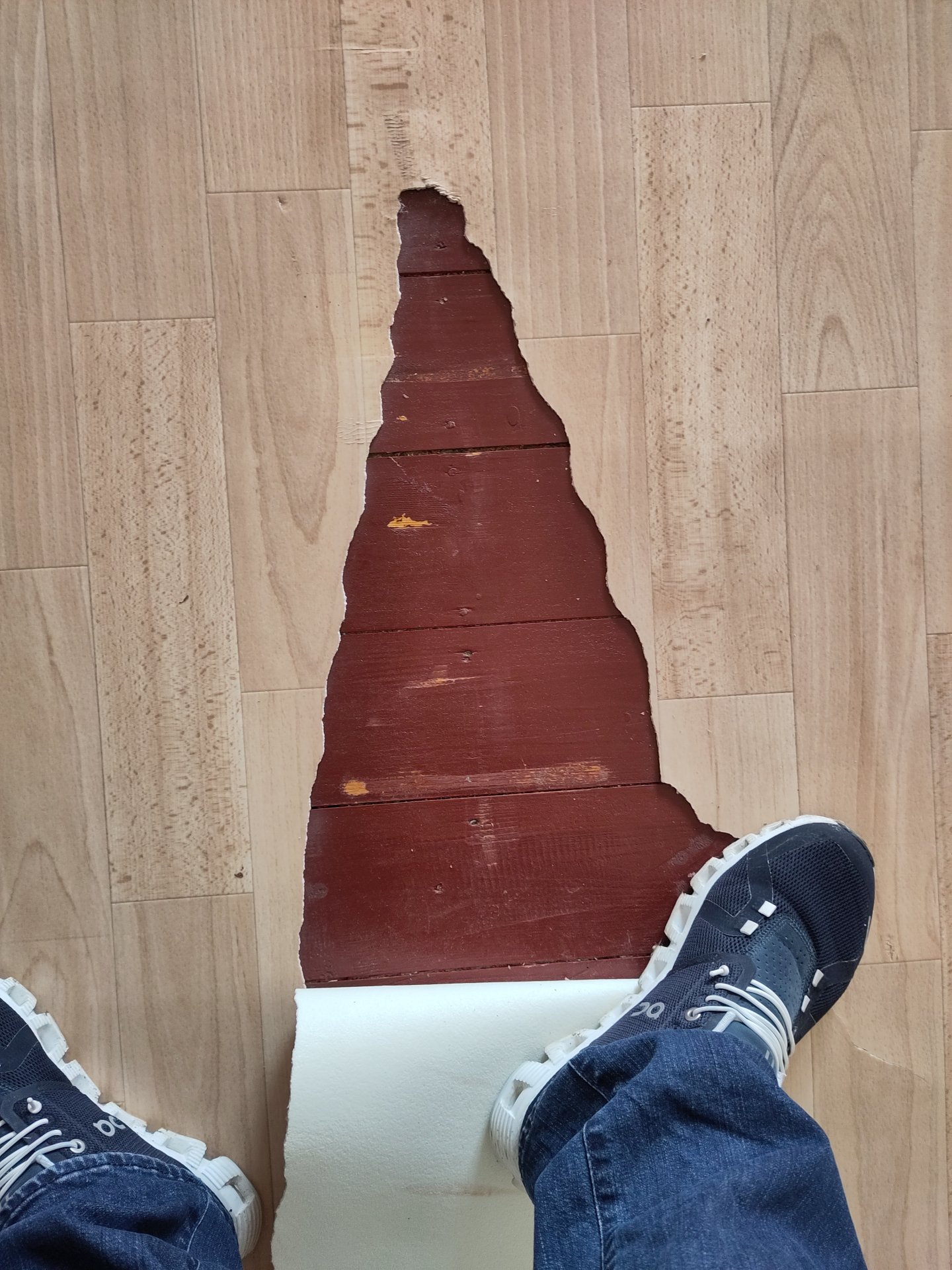

    – Der Verkäufer behauptet, es wären Betondecken im Haus. Ich habe heute eine fehlerhafte Stelle im Fußboden entdeckt und den Fußboden angehoben. Das sieht mir nach Holzbalkendecke aus?!

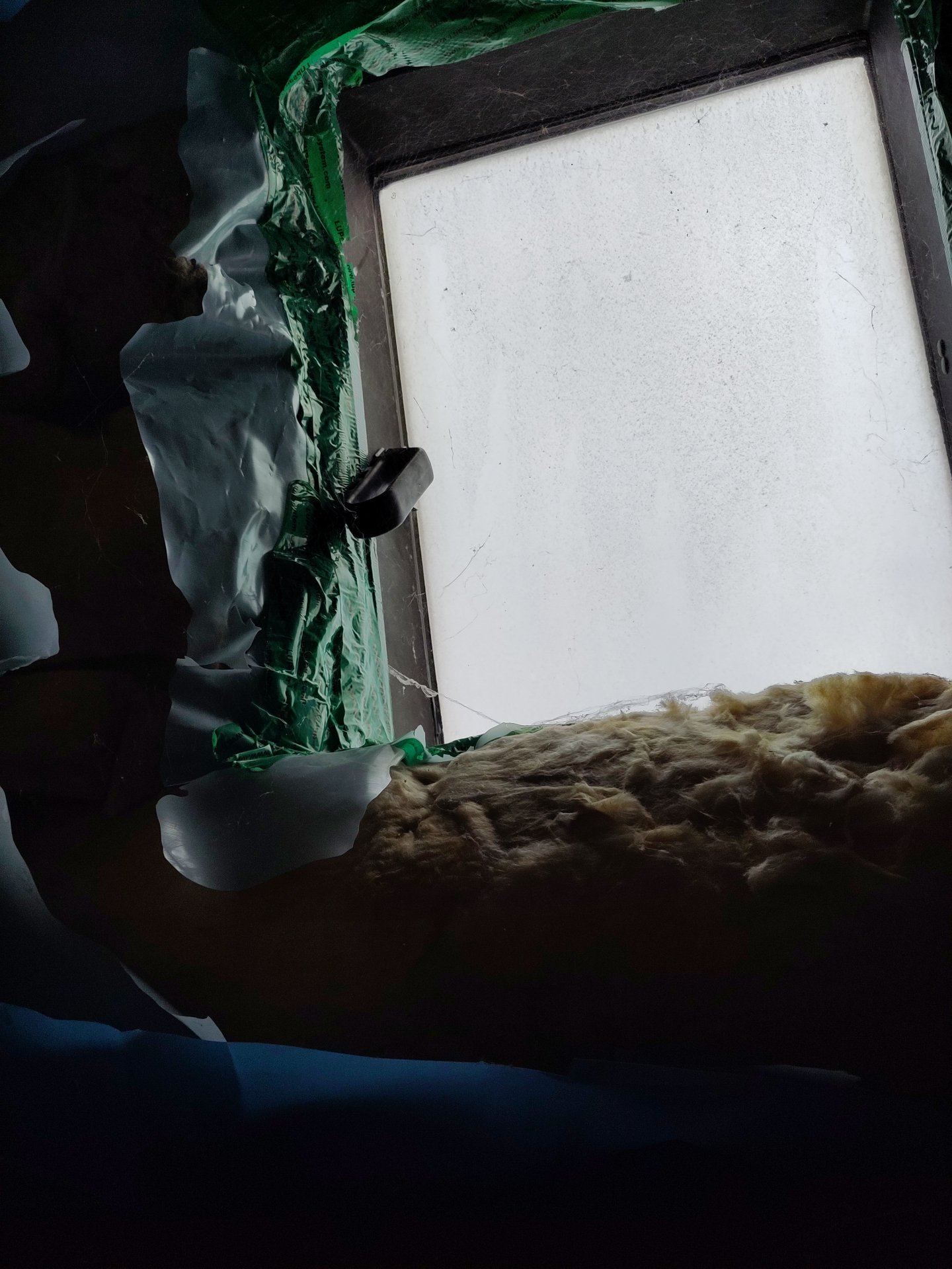

    – Das Dach ist isoliert – aber in welcher Qualität? Für mich sieht das nicht si professionell aus?!

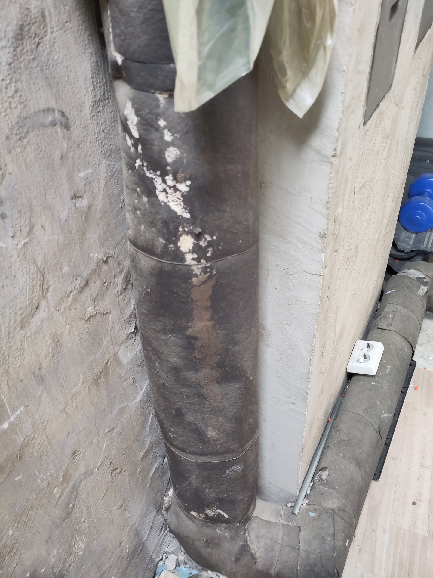

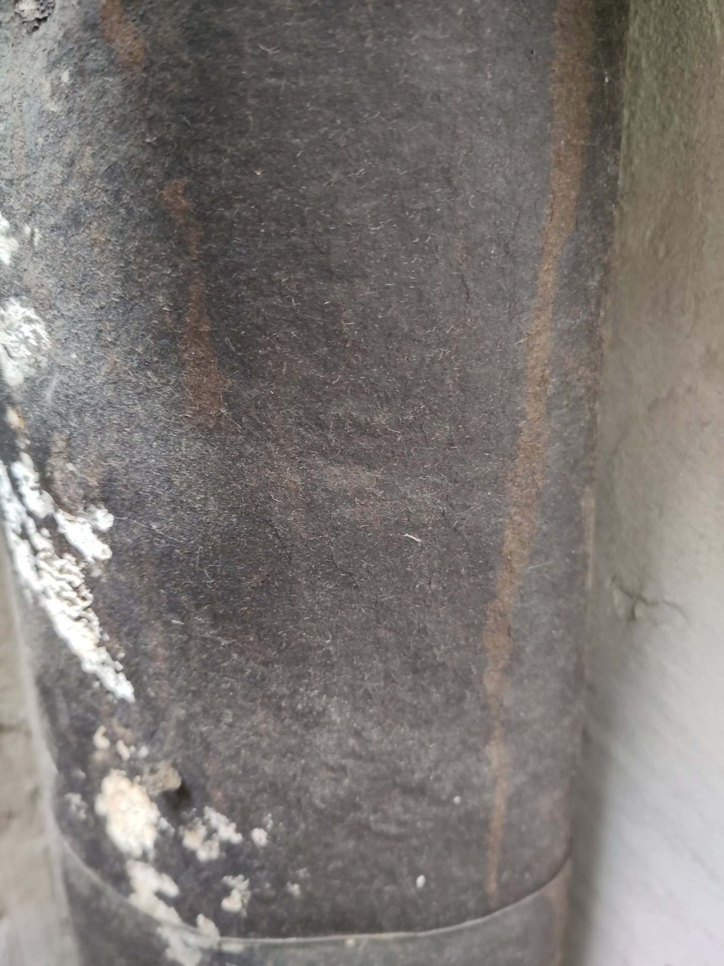

    – Auf dem Dachboden ist ein Rohr mit einer grauen, faserigen Pappe verkleidet. Ist das Asbest? Laut Verkäufer wurde das gesamte Dach 2008 saniert ...

    Das kann beides sein, so ein "Holzboden" als sparsame DIY-Variante eines Estrichs, wäre zumindest nicht extrem ungewöhnlich, sowas findet man ab und an schon mal, wahrscheinlicher ist aber tatsächlich doch die Holzbalkendecke...
    Also wenn das auf dem Foto "typisch" für den Rest ist, dann dämmt das zwar irgendwie, ist aber trotzdem nicht sonderlich erhaltenswert... Das ist eigentlich eher nur Sondermüll...
    Wann das Dach "saniert" wurde (und wie) ist ja ganz interessant, aber wann das Zeug an das Rohr angebracht wurde wäre doch viel interessanter... Ich kenne das Zeug nicht, das ist wohl was eher seltenes, ich würde in der Ersteinschätzung nicht von Asbest ausgehen, aber man müsste es wohl testen um sicher zu sein...

    Wie auch immer, diese drei Punkte die Du ansprichst, wären für mich noch nicht einmal zusammen ein echtes Hindernis, weil Holzbalkendecken BJ 1975 sind nicht unbedingt ganz schlecht, eine vermurkste Dämmung bekommt man in Eigenleistung mit überschaubarem Aufwand ausgetauscht, da würden mich noch nicht einmal auszutauschende Unterdecken abschrecken und 10kg asbesthaltige Dämmung ist auch noch kein Beinbruch. Nur ist es so, wenn alles was dir aus purer Unkenntnis heraus nicht verdächtig vorgekommen ist ähnlich aussieht, dann ist das Objekt eventuell nahe an dem was man "Ruine" nennt... Also ob da innerhalb der nächsten 10-20 Jahre eine "Generalsanierung" fällig ist oder nicht, sieht man auf den Bildern halt nicht, aber das was man auf den Bildern sieht, lässt doch ein paar Warnlämpchen im Hinterkopf angehen...

    Ziemlich sicher, da die Dielen augenscheinlich genagelt sind.
    Keine Ahnung, das ist mir so noch nicht unter gekommen. Vermutlich ist viel spannender, was sich unter der Pappe verbirgt.
