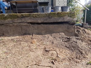

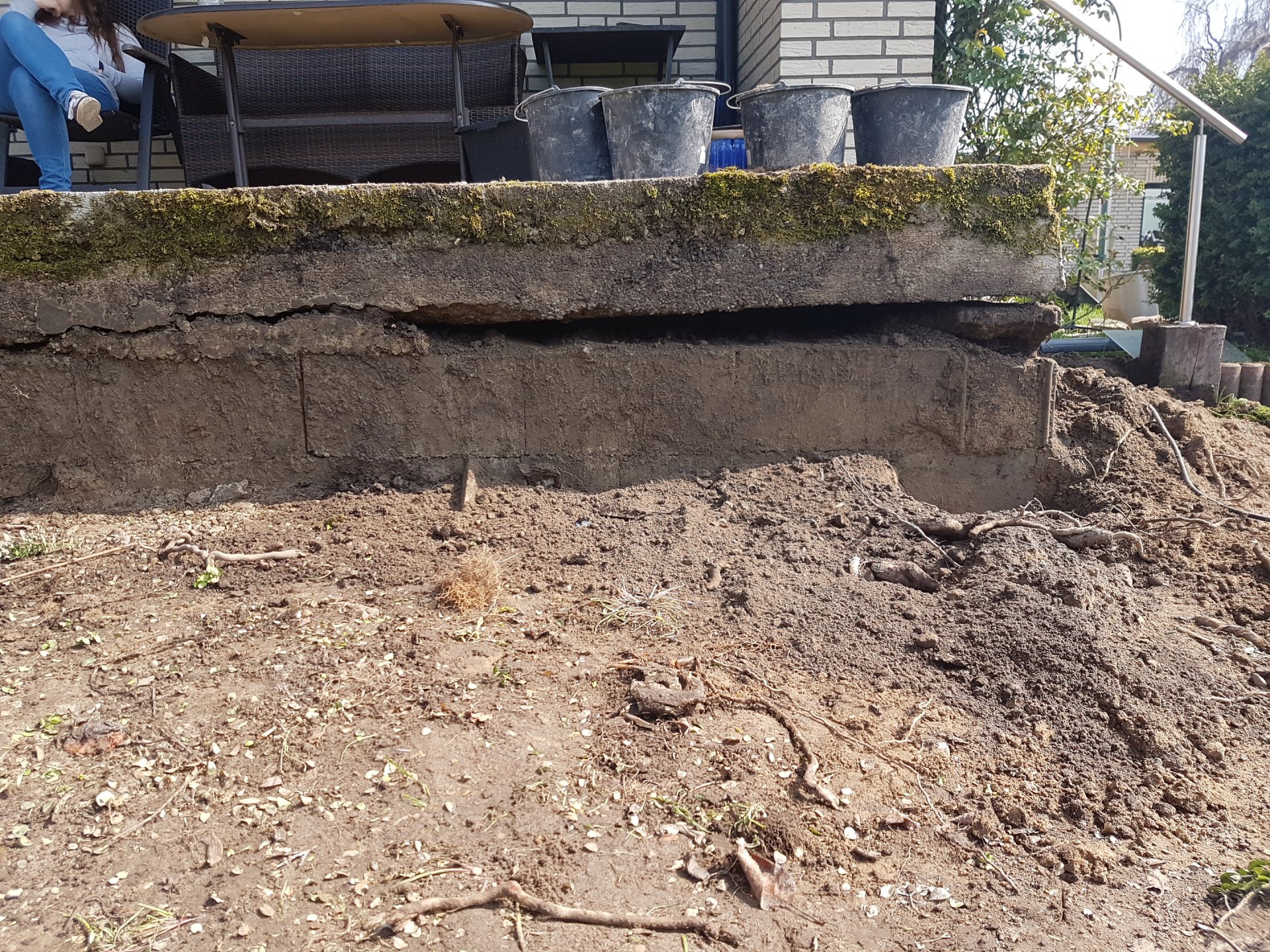

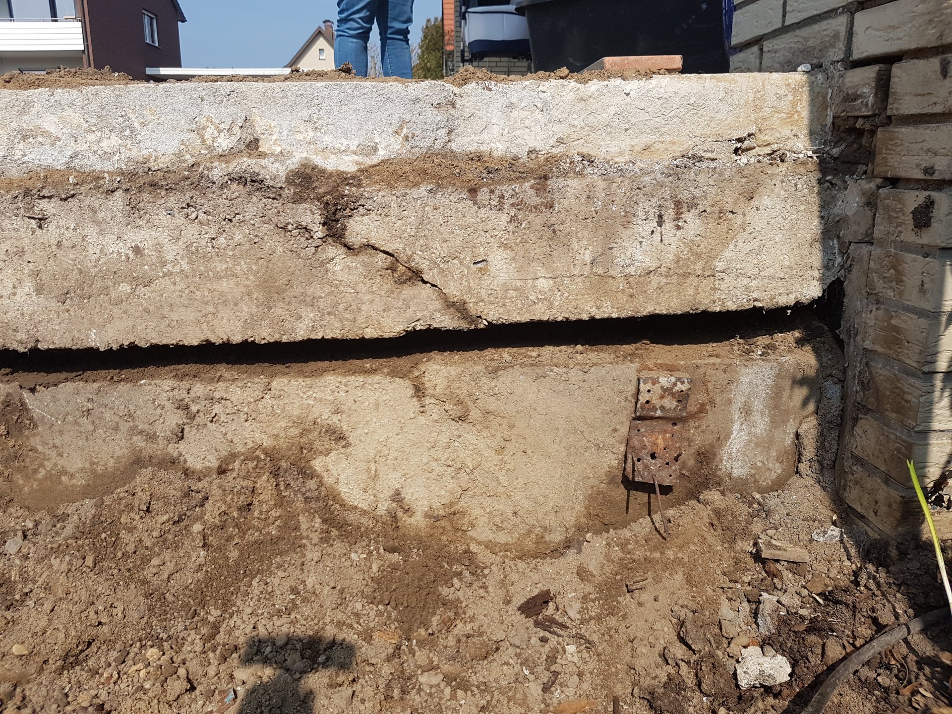

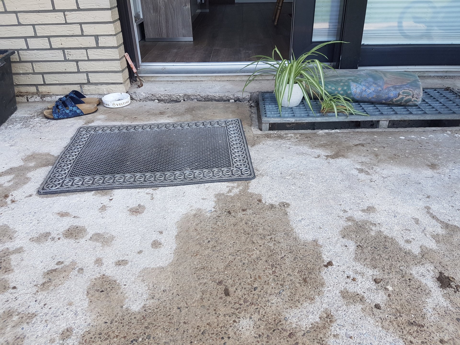

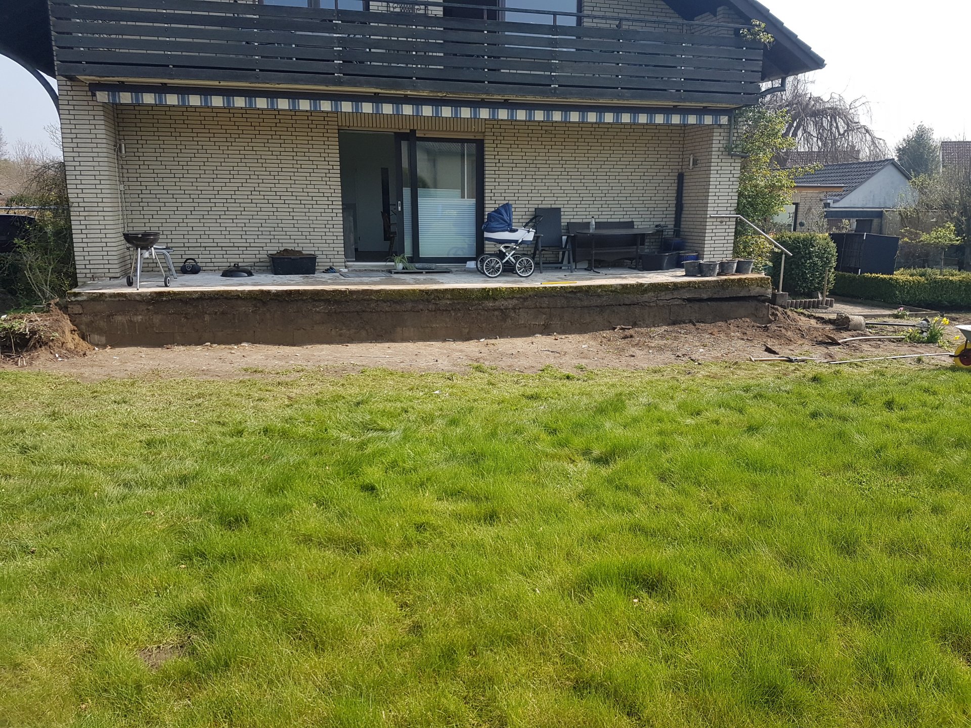

    und zwar plane ich gerade die Renovierung unserer Terasse.
    Der Rückbau ist inzwischen weitestgehend abgeschlossen und nun zeigen sich einige Mängel an der Betonplatte. Setzung um rund 5cm dadurch ein Riss inkl. Versatz im Anschlussbereich. Zusätzlich scheint eine Betonplattenseite verklemmt zu sein und sich nicht mit gesetzt zu haben.
    Der geplante spätere Aufbau soll mit Winkelstüzen als Einfassung und Terassenplatten auf Stelzlager sein, daher ließe sich die Höhenunterschiede durch die Beschädigungen ausgleichen und eine wasserführende Schicht unter den Terassenplatten problemlos herstellen.
    Nun stellen sich mir mehrere Fragen.
    • Aufgrund der Beschädigungen abreißen?
    • Falls nicht unbedingt, lässt sich die "festgeklemmten" und hohl stehen Seite irgendwie setzten? Dachte schon daran wandnah einen Flexschnitt zu setzten und zu hoffen das dies ausreicht.
    • Lässt sich feststellen ob die Setzung abgeschlossen ist?
    Anbei noch ein paar Bilder der Situation.
    Übersicht:
    Hausanschluss
    Hohlstehende Seite Bild 1
    Hohlstehende Seite Bild 2
    Besten Dank!
  2. #2 SIL, 07.04.2019
    10.865
    4.212
    Ja, zumindest im verformten, gerissenen und hohliegenden Bereich.
    Eher unwahrscheinlich.
    Ja, aber die Kosten stehen in keinem Verhältnis zur Ertüchtigung, zumal deutlich auf Ihren Fotos 'Abwaschung Auswaschung und Unterspülen' zu sehen ist, in diesem Zusammenhang erübrigt sich daher auch eine Stabilisierung der Tragschichten mit 'Pressgut' jeglicher Art.
    Es fehlt schlichtweg der tragfähige und frostfreie Untergrund. Gleichwohl fehlt auch ein sauberer Übergang zu den Klinkern,Entkopplung . letztes Bild.
