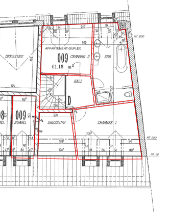

  5. #5 Anne Kesseler, 24.10.2018
    Anne Kesseler
    Anne Kesseler
    08.10.2018
    Bauzeichnering
    Bissen Luxemburg
    Hey,
    ich hab noch mal ne Frage zum Aufmessen.
    Ich habe eine App gefunden die mit meinem Laser zusammen funktioniert, dies funktioniert auch ganz gut blos mit den Winkeln geht irgendwie nicht.
    Hat von euch einer einen Tipp für eine App wo die Winkel auch aufnimmt oder man eingeben kann. Mein Laser ist ein Bosch Professional GLM 50C. (mit dem Messe ich nicht die Winkel).
    Hier sieht man was ich aufgemessen habe. Ich komme mir den Mauer nicht zusammen. Auf dem zweiten seht ihr den eigentlechen Grundriss.
    Habe dat aufgemessen um das mit den Winkeln zu Testen und wie ihr seht klappt das nicht so wirklech.
  6. #6 WerniMB, 24.10.2018
    WerniMB
    WerniMB
    17.09.2014
    231
    26
    Konstrukteur
    Wernigerode
    unabhängig vom genauen Wert sind die Winkelangaben in der Aufmaßskizze grundsätzlich falsch - wenn man den Originalgrundriss zu grunde legt.
    Spitze, stumpfe, rechte Winkel sind irgendwie vertauscht.
    Wie hast du die Winkel denn gemessen und übertragen?
    Am besten wäre, die Flächen in Dreiecke zu teilen, also Diagonalen messen.
    Achja, bzgl. App habe ich leider keinen Tipp. Ich finde mit Handskizzen ist man schneller und flexibler.
