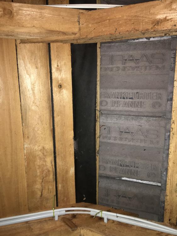

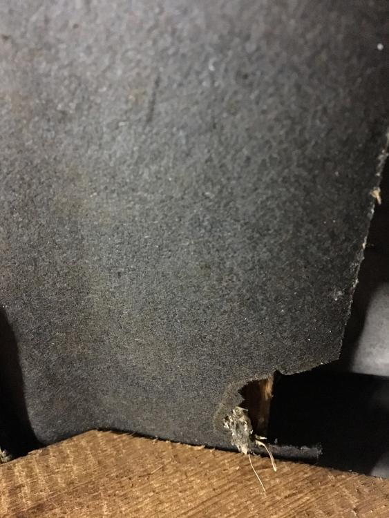

    Foto First/Beide Seiten:

    Grundsätzlich besteheh hier offensichtlich einige Missverständnisse:
    Die von Ihnen erwähnte "Unterspannbahn" ist hier eine Schalungsbah, aussen auf Schalung angeordnet.
    ACHTUNG: evtl. bituminös (80er Jahre) und damit diffusionsdicht.
    Weshalb Diese ausgerechnet im 17 Grad-Dach fehlt ist seltsam.
    Gerade hier wäre dies erforderlich.

    Schalungsbahn
    Tragschalung 24mm
    Sparren 8x16

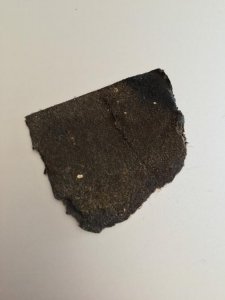

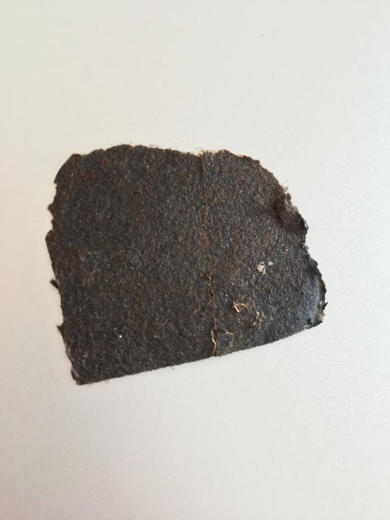

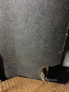

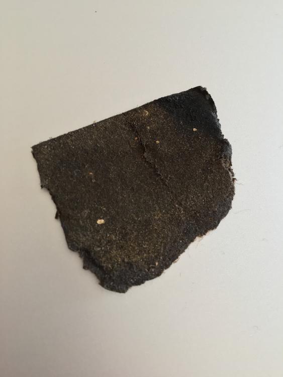

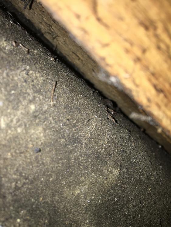

    Mein eigenes Foto vom First hier hat mich nochmal stutzig gemacht.
    Ich muss auf der Seite nochmal genau schauen, aber scheint als ob unter den Schalungsbrettern nochmal eine Konterlattung sein könnte.
    Die Schalungsbahn ist schwarz, pappig, faserig, leicht brüchig. An manchen Stellen sind kleine Fehler/Löcher vorhanden.
    So ähnlich wie Dachpappe (nicht die dicke Teerpappe) vom Gartenhaus aber viel dünner. Keine Beschriftung vorhanden.
    Habe ein kleines Stück oben am First rausgenommen und besser fotografiert.
    Bei einer Brennprobe (natürlich am abgeschnittenen Stück) ist die Bahn leicht brennbar, geht sofort mit dem Feuerzeug an.
    Brennt mit normalfarbiger (gelber) Flamme unter leichter Rußentwicklung, riecht leicht nach Plastik.
    Schlägt während dem Abbrand kleine Blasen auf der Oberfläche.
    Der verbrannte Rest bleibt tiefschwarz kohlig wie Papier/Pappe.
    Denke also das ganze ist auf jeden Fall beschichtet/behandelt, ob bituminös oder nicht kann ich nicht sagen, bin da absoluter Laie.
