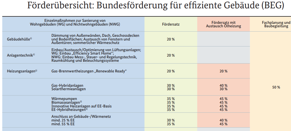

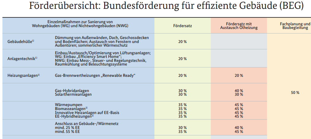

    Mach Dir aber mal Gedanken, ob Du nicht direkt auch eine WP installieren möchtest. Kann sehr attraktiv sein, da staatlich gefördert. Ach ja, der Einbau der FBH wird auch gefördert. Nimm einen Energieberater - der wird auch gefördert.
