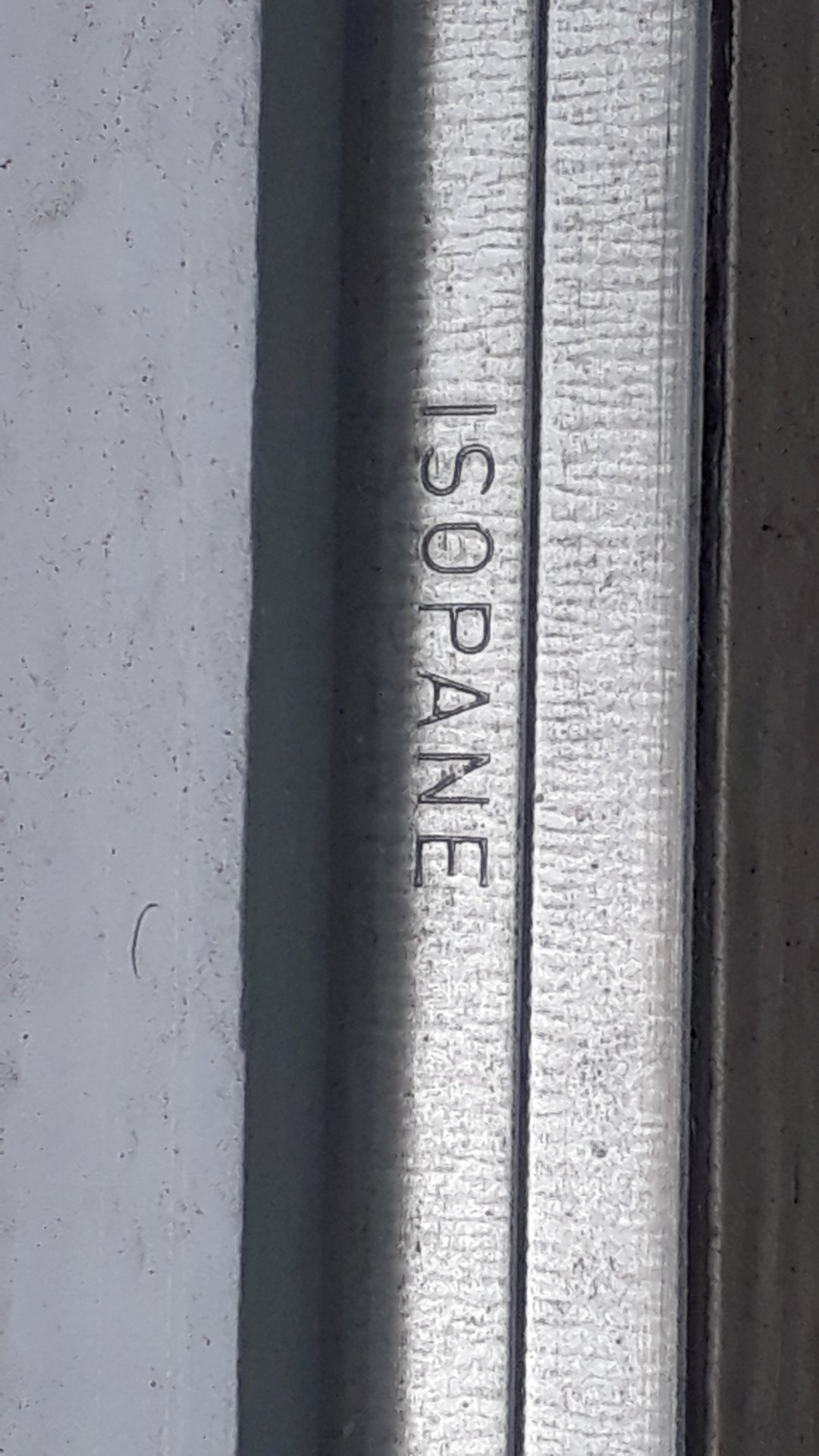

    ich habe kürzlich einen Altbau (1927) gekauft, da ist in den letzten Jahrzehnten offenbar immer mal wieder was gemacht worden. Jetzt bin ich an einem Punkt, wo ich in einer Etage 4 größere Fenster einsetzen möchte. Da stellt sich die Frage, ob ich auch gleich auf der ganzen Hausseite die anderen 3 Fenster ersetzen soll.
    Dazu wäre es jetzt gut zu wissen, was für eine Qualität (U-Wert) da verbaut ist und ob sich der Tausch lohnt.

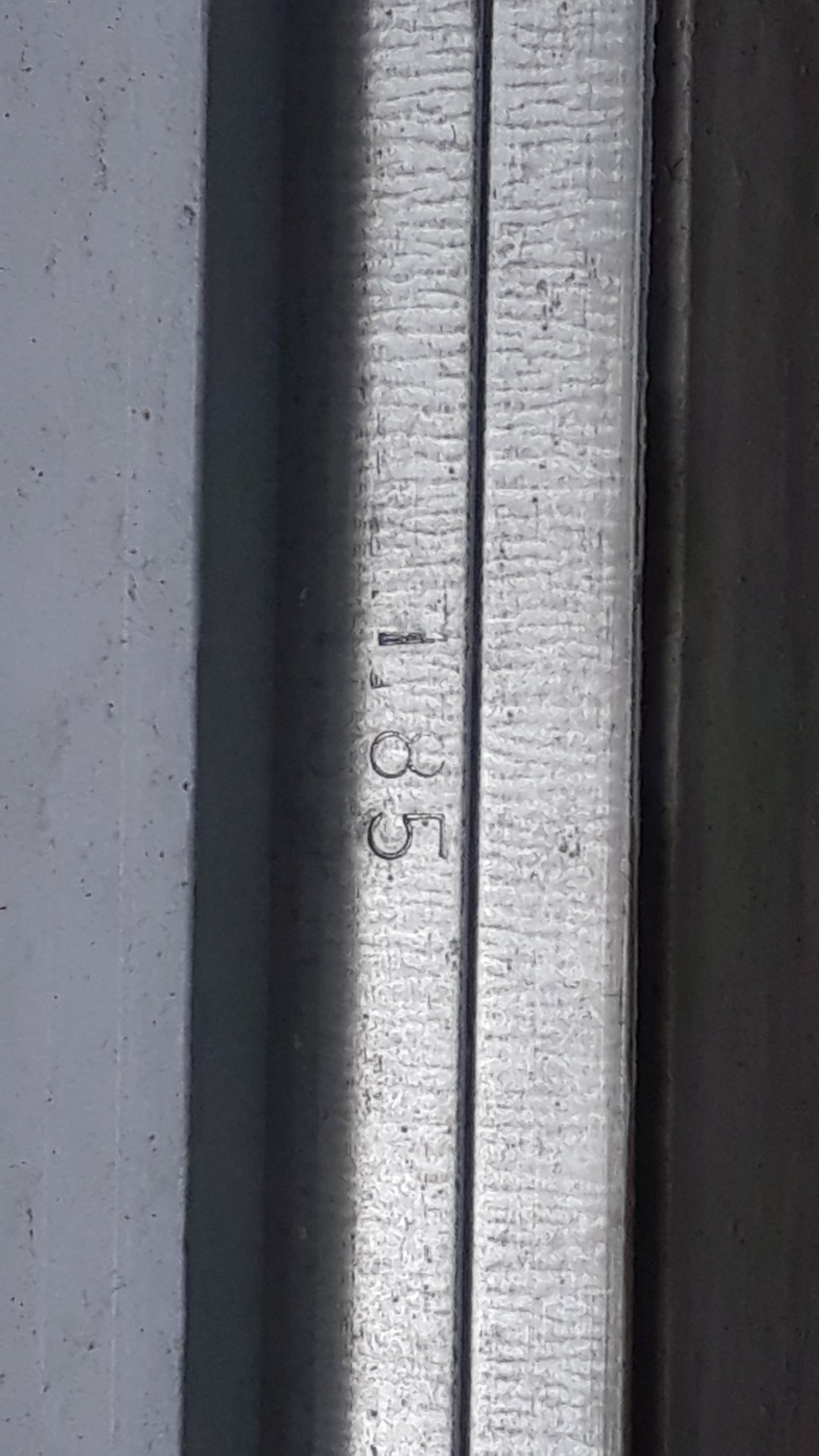

    Es handelt sich um Holzfenster, mE mit 2-Scheibenverglasung. Im Glasrand ist "Isopane" und "I 85" oder "L 85" eingestanzt.
    Hat jemand eine Idee, wie der U-Wert der Fenster sein könnte?

    Oder evtl. 1,85 als Ug Wert?

    Ug Wert steht selten drin. In 99% der Fälle steht irgendwo das Baujahr bzw herstelldatum. 1/85 wäre auch gut möglich.
    Einfache Lösung: Feuerzeugtest
    Flamme vor die Scheibe halten zeigt vier Reflexionen. Wenn die dritte von innen eine andere ins Pinke gehende Farbe hat ist es Wärmeschutz Verglasung also Ug bei ca 1-1,5. ohne Beschichtung sehen alle Reflexionen gleich aus und Ug liegt bei 3.
    Wärmeschutz gibts seit ca 1993 alle davor kannste bedenkenlos austauschen

    Wenn das die einzigen Einprägungen sind, kannst die auf alle Fälle tauschen, denn jedes neue (schlechte) Fenster / Glas, ist besser als das hier.
    Bei aktuellen oder jüngeren steht da deutlich mehr drinne. Wenn die Holzprofile noch i.O. sind, ggfs. nur Glas tauschen?
