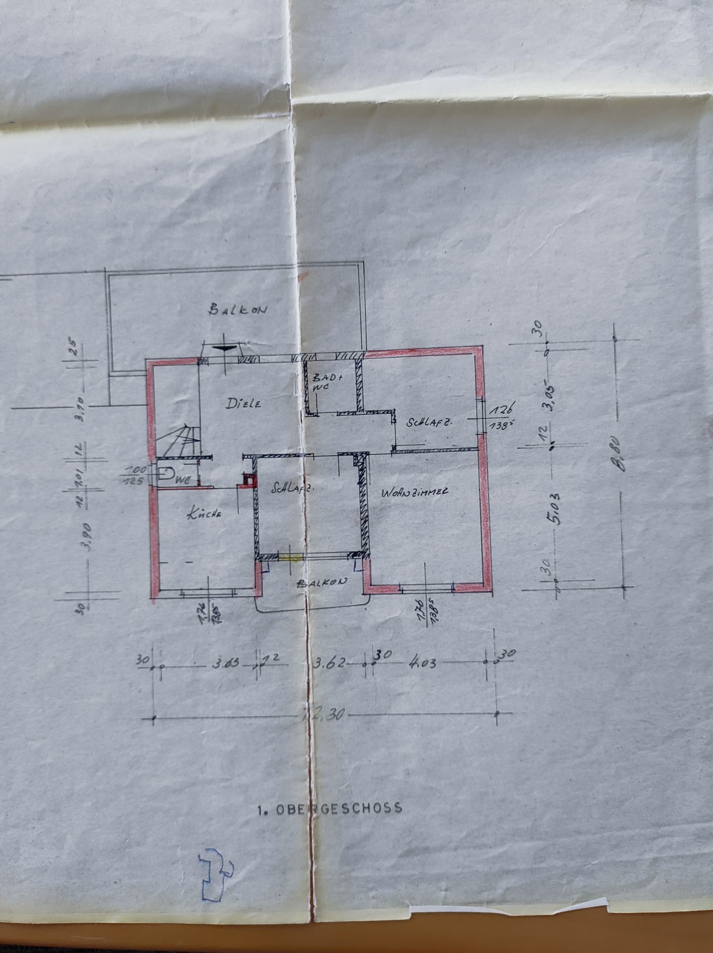

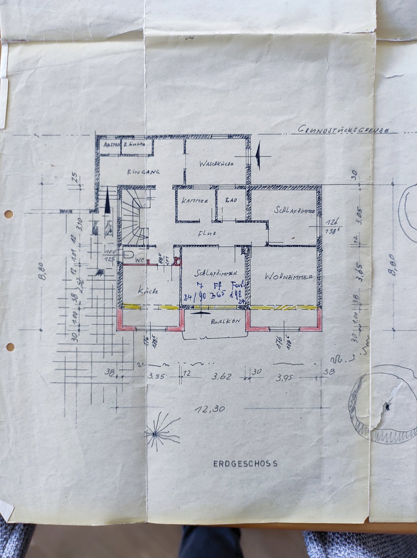

    Hallo beisammen,
    meine Frau und ich haben die letzten Tage eine Gebrauchtimmobilie besichtigt die uns (zumindest von Lage, Größe und Preis) zusagen würde.
    Es handelt sich um ein ZFH mit ca. 160qm Wohnfläche plus Dachboden der bereits in 60ern ein wenig ausgebaut wurde.
    Das Haus wurde 1933 als EFH errichtet (mit den damals gängigen Materialien (vermutlich Vollziegel und nach Aussage des Besitzers diverse andere Steinarten wie z.b. alte Schamotte aus einem nahegelegenen Porzellanbetrieb). 1966 wurde das Haus in 2 Richtungen erweitert, das DG zum Vollgeschoss ausgebaut und der Dachstuhl gehoben. Hierzu habe ich ein Bauplankopie.
    Grobe Eckdaten:
    • Teilunterkellert (1 Raum mit Viessmann-Gaskessel und WW-Speicher), Rest des Gebäudes nicht unterkellert. - - OG mit Holzbalkendecke (Höhenunterschiede zwischen den einzelnen Räumen, welliger und schiefer Eindruck des Bodens),
    • im OG ein um 2000 renoviertes Bad mit elektrischer FBH, jedoch ebenfalls welligem Fliesenboden.

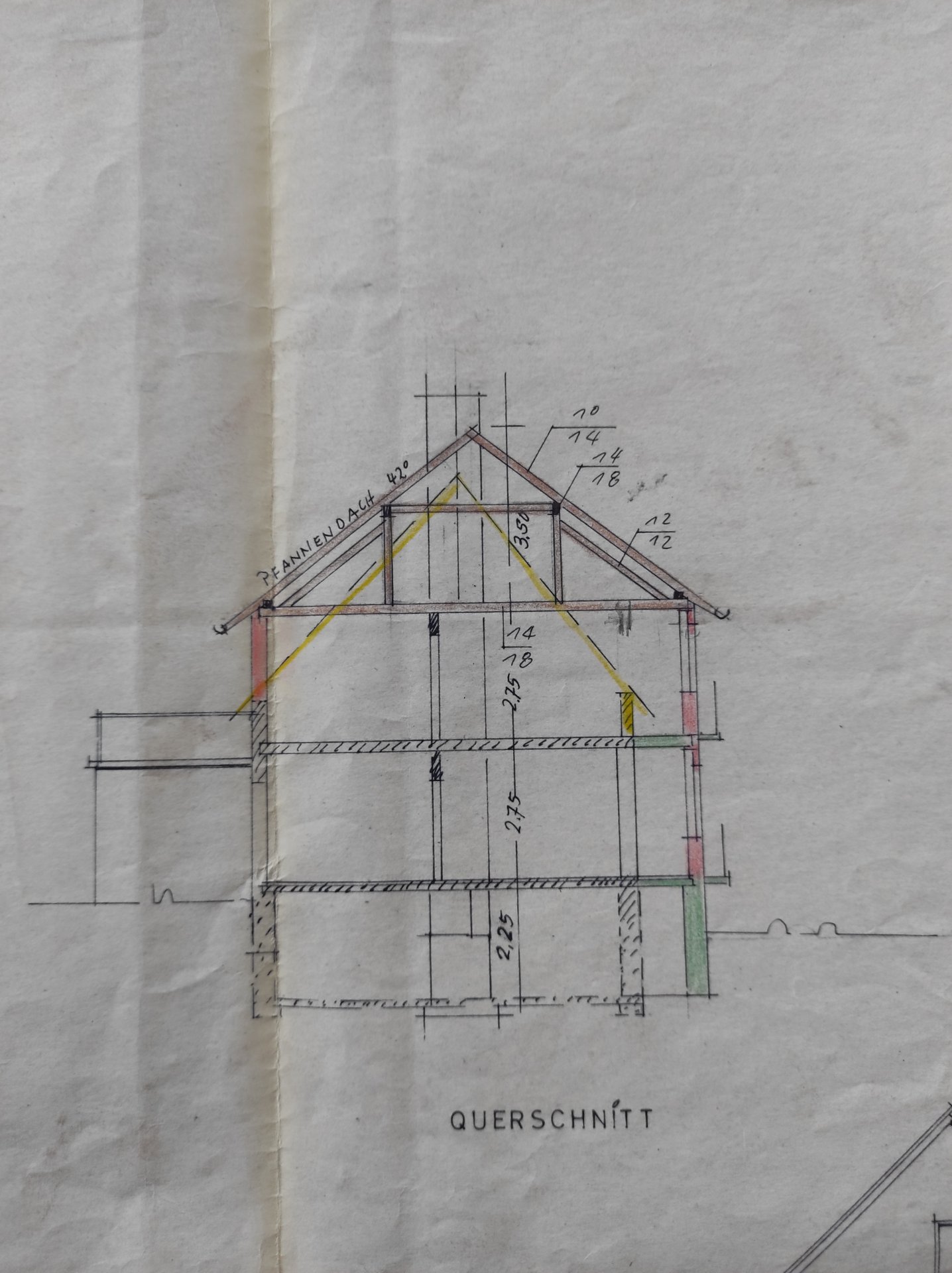

    • DG ausgebaut und mit Nut/Feder verkleidet. Hinter der Verkleidung ist der nackte Dachstuhl sichtbar.
    • Dacheindeckung mit Faserzementwellplatten aus 66, daher sicherlich Asbestproblematik.
    • 3 Kamine am Gebäude, alle mit schlechter Einblechung, Nässeschäden am Putz erkennbar
    • Gesamter Sockelbereich außen mit Feuchteschäden durch vermutlich mangelnde Abdichtung, Putz löst sich großflächig
    • Keller ebenfalls deutliche Feuchtiggkeitsschäden sichtbar, jedoch kein modriger Geruch
    • Kunststofffenster von 2000
    • Keine Heizkörpernischen, thermostatgesteuerte Heizkörper in jedem Raum (Typ 22 oder 33)
    • Außenmauerstärke gem. Bauplan 30cm, Material wie oben erwähnt Vollziegel, Steinmix. Keller in Bruchstein
    • Die im Plan eingezeichnete Waschküche ist gegen einen Hang gebaut. Hier gibt es ebenfalls größere Feuchteprobleme mangels Abdichtung gegen den Hang. Dazu ist die Waschküche oben mit einer Terrasse versehen die ebenfalls nicht dicht ist.
    Wo kann die Reise preislich hingehen? Im Kopf mache ich gesamte Elektrik neu, Boden im OG muss definitv geöffnet werden und neu aufgebaut werden. In diesem Zuge FBH? Großes Bad im OG sollte raus und neu. Im EG sollte ein größerer Durchbruch gemacht werden (laut Plan 30er Wand also vermutlich Auflager für die Holzbalkendecke), daher mit oder Balken unterfangen. Das Dach muss runter, neues Dach mit PV (Indach? oder Doppelstehfalz mit Aufdach? Tascheneindeckung soll wohl einen neuen Dachstuhl erfordern.) Zustand des Dachstuhles ist für mich nicht zu beurteilen. Es ist keine Schalung oder Unterspannbahn verbaut. Die Wellplatten liegen direkt auf der Lattung auf.
    Keller und Sockel müssen trockengelegt werden. Heizung würde ich gerne vorerst noch belassen. Evtl. Hybridlösung mit Brauchwasserwärmepumpe (daher PV) einbauen. Energetisch würde vermutlich (da der Außenputz aufgrund der Feuchteschäden nicht mehr gut ist eigentlich sowie unabdingbar) eine Dämmung Sinn machen. In diesem Zuge neue Fenster?
    Eigenleistung könnte ich umfangreich erbringen. Mein Schwiegervater ist Tiefbaumeister, mein Patenonkel Elektromeister, ein Schwager gelernter Heizungsbauer. Ich hätte Zugriff auf einen Bagger. Handwerkliches Geschick ist vorhanden. Ich könnte regelmäßig 1-2 Helfer organisieren und würde 10 Gehminuten von der eventuellen Baustelle wohnen.
    Anbei 3 Fotos der Baupläne von 66.
    Wir sind sehr unschlüssig. Meine Frau ist euphorischer als ich, sie hat eigentlich schon die Vorhänge ausgesucht. Ich habe da eher größere Bedenken.
    Wie wäre eure Einschätzung? Die Bestandsimmobilien bei uns in der Gegend sind sehr rar, gehen oft unter der Hand und regelmäßig um ca. 350t €. Im o.g. Fall wären wir bei ca. 210t € ohne Makler bei 780qm Grundstück. Der qm-Preis liegt bei ca. 120-140€.

    - Rechne mit einer Sanierung der Elektrik. 1966 ist nicht aktuell, Steckdosen, Kabel, LAN, etc dürfte ziemliches Flickwerk sein
    - Eine Sanierung der Wasser/Heizung/Abwasserrohre ist zu empfehlen. Je nach Zustand der 1933-Teile könnte es noch schlimmer/wichtiger werden. Schon allein wegen den Verlusten der Heizungsrohre und den Risiken überalterter Leitungen sollte man diese Arbeit nicht sparen.
    - Wohngifte in Form von PAK, Asbest etc sind zu erwarten. Arbeite also mit PSA und Verstand, wenn du was auseinander reisst
    - Dokumentation und Normgerechtes Verlegen der Leitungen dürfte Glückssache sein
    -> Für einen Guten Start in dieses Projekt solltest du also mit Grobem eingriff vorgehen und kein Stückwerk.
    -> Besser einmal Kernsanieren als ewig im Bau leben. Es sei denn, du magst es so und kannst dich damit arrangieren
    -> Sieh das ganze als Chance, das Haus so zu gestalten wie du willst.
    Technik:
    Für eine sinnvolle Energieeffizienz geht nichts an drei Maßnahmen vorbei
    - Dach dämmen (von innen möglich? Sieht gut aus auf dem Plan)
    - Fenster und Türen modernisieren/ersetzen
    - Wärmedämmung auf der Fassade
    zusätzlich:
    - Dämmung des Kellers
    Erst dann hast du den Primärenergiebedarf gut genug gedrückt, dass du mit einer sparsameren Heizung (oder dem Bestandskessel im Sparbetrieb) zurecht kommst. Energiekosten sind ein Sargnagel bei einem Haus dieser Größe.
    Die Wohnfläche und der Schnitt erlaubt es dir, das Projekt Schrittweise und mit viel Eigenleistung vorzugehen. Viele "DIY"-Projekte in dieser Form arbeiten von oben nach unten, also zuerst oben einen Wohnraum modernisieren, dann nach unten hin die unteren Räume bezugsfertig kriegen. Das ist aber eine Lebensentscheidung, die dich ein paar Jahre begleiten wird.

    Zurück zum Projekt:
    Die Raumaufteilung im OG wurde von den jetzigen Besitzern bereits in 2000 schonmal geändert. Es wurden Wände entfernt und teilweise Trockenbau eingezogen. Daher vermutlich auch die vielen Höhenunterschiede im OG. Wände müsste man dort nicht mehr entfernen. Eher aufbauen um ein weiteres abgetrenntes Zimmer zu schaffen. Große Grundrissänderungen finden also eher "additiv" statt. Wenn Abbruch dann mehr in Richtung Türdurchbruch.
    Im EG sollen die drei Zimmer auf der Balkonseite miteinander verbunden werden, wobei der Flur bestehen bleiben darf. Hier würden wir uns einmal einen großflächigen Durchbruch von Wohnzimmer (alt) zu Schlafzimmer (alt) vorstellen um einen offenen Wohn/Essbereich zu schaffen. Das habe ich vor dem kreativen Auge mit einem Holzbalken unterfangen. Alternativ wie in unserer jetzigen Wohnung mit einem Doppel-T und dann verkleidet. Von Schlafzimmer (alt) zu Küche würde uns eine Türe reichen. Ansonsten würden nur Umwidmungen der Räume stattfinden. Im EG würden wir aus Kammer und Bad einen HWR und Lagerraum machen. Im OG wurde die alte Küche bereits zur Hälfte zu einem Badezimmer umgebaut. Das muss jedoch raus und neu.
    Was die Außenanlagen angeht, der untere Balkon im Rezess würde abgebrochen und in eine angefüllte Terrasse integriert werden. Ansonsten können wir uns mit der alten Anlage bis auf wenige Details anfreunden. Der Zaun muss getauscht werden, aber das ist für die Bewohnbarkeit eher nachrangig.
    Gestern war der Finanzberater da. Von finanzieller Seite würde es gar nicht so schlecht aussehen. Bestandssanierung lässt sich im Kreditrahmen mit um die 1,4-1,6% Zinslast abdecken. Kumuliert ergäbe sich auf das Gesamtfinanzierungsvolumen von nun mal grob angenommen 450000€ eine Zinsbelastung von 3% im Durchschnitt. Das ist nicht günstig und wäre vor '22 ohne größere Bedenken in Angriff genommen worden, aber es bewegt sich noch im erträglichen Rahmen. Noch dazu wo wir mit der Vermietung unserer Wohnung gut zuschießen könnten.
