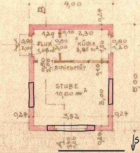

    Ich habe eine Garten im Außenbereich gekauft mit einem Gartenhaus (4x5m = 20qm, 1971 legal erbaut, Bauzeichnung liegt vor) - es ist jenseits Bestandsschutz in der betroffenen Gegend nicht mehr realistisch möglich, eine Baugenehmigung für etwas ähnliches zu erhalten.

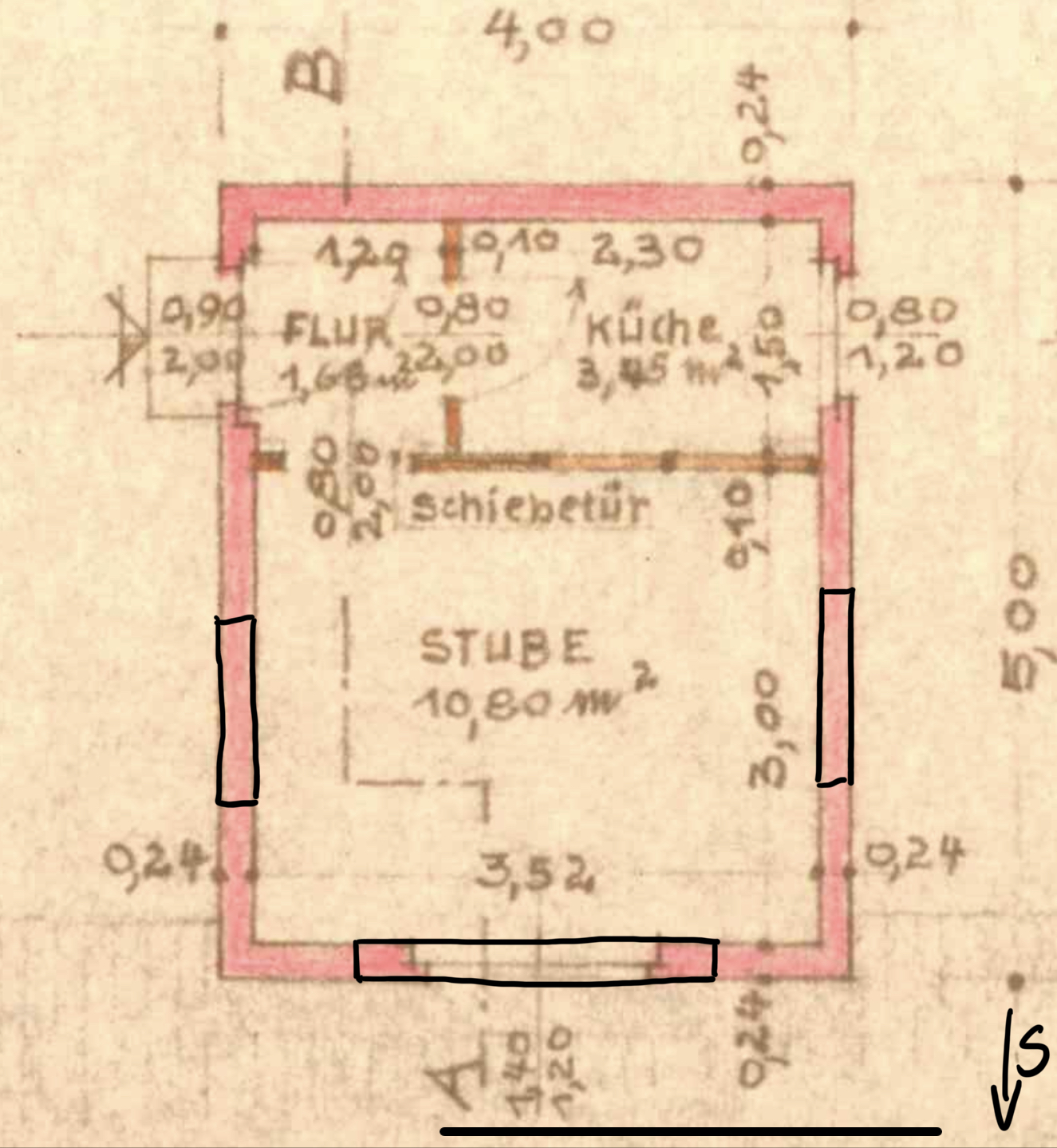

    1) Ich möchte gern die Fenster vergößern (siehe ausschnitt aus Bauzeichnung - schwarz umrandet ein grober Wunsch für die Fenster) - in Richtung „unschädlich für Bestandsschutz“ habe ich die sinngemäße Aussage erhalten „Umbauten, für die kein statisches Gutachten erstellt werden muss, sind recht sicher.“
    Die Frage ... Wie groß kann eine Änderung sein, bevor ein statisches Gutachten erstellt werden muss? (Quintessenz, ich möchte die Grenzen ausloten)

    2. Neue Fenster verändern das Äußere Erscheinungsbild.
    Bei kleinen Gartenhäusern ist 1 kleines Fenster als üblich anzusehen.
    3 große Fenster hingegen sind eher unüblich.
    Risiko eher hoch.

    Neue Fenster würden das ganze sicher beeinflussen. Wie schwer wiegt das Upgrade im Vergleich zu der notwendigen Anpassung (weil das alte Zeug einfach undicht/verrottet ist)?
